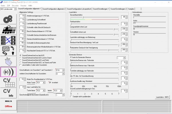

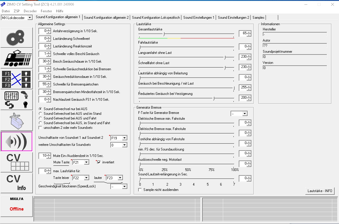

Je také možné na konkrétním tlačítku vypnout stávající zvuk a nastavit na něm třeba funkci MUTE?
Já bych oželel píšťalku vlakvedoucího nebo pískování a rád bych si nastavil snižování/zvyšování hlasitosti.
