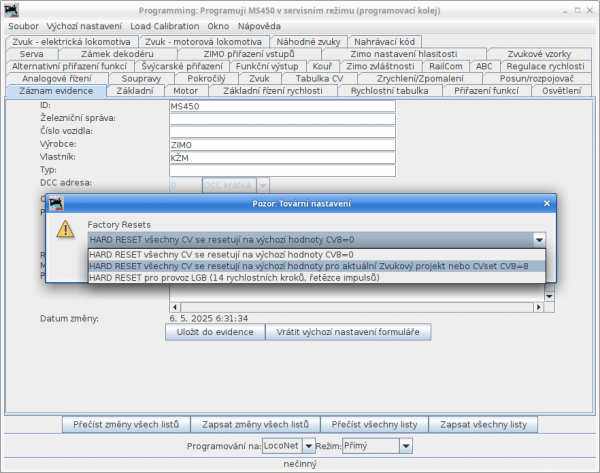

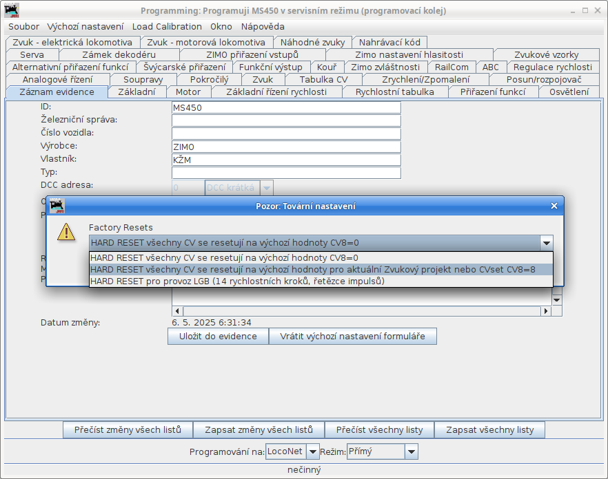

Jacek píše:Nahraný projekt lze pohodlně upravovat v JRMI, tam ale nevím co reset vrátí.
RESET udělá to, co je napsáno v definici dekodéru v souboru XML. Variant provedení resetu může být libovolné množství. Např. dekodér MS450 má varianty zápisu CV8 s hodnotami 0, 8 a 9. Uživatel si pak vybere v menu.

proč to komplikovat ještě nějakým programem? Prostě CV8=8 vrací stav po nahrání. Nulu nepoužívat, zneprovozní projekt.
Nula se dá použít, pokud potřebujete výrobní stav všech CV a zkoušet např. programovat světla. Pak je jistota, že zapisujete úplně nové hodnoty
