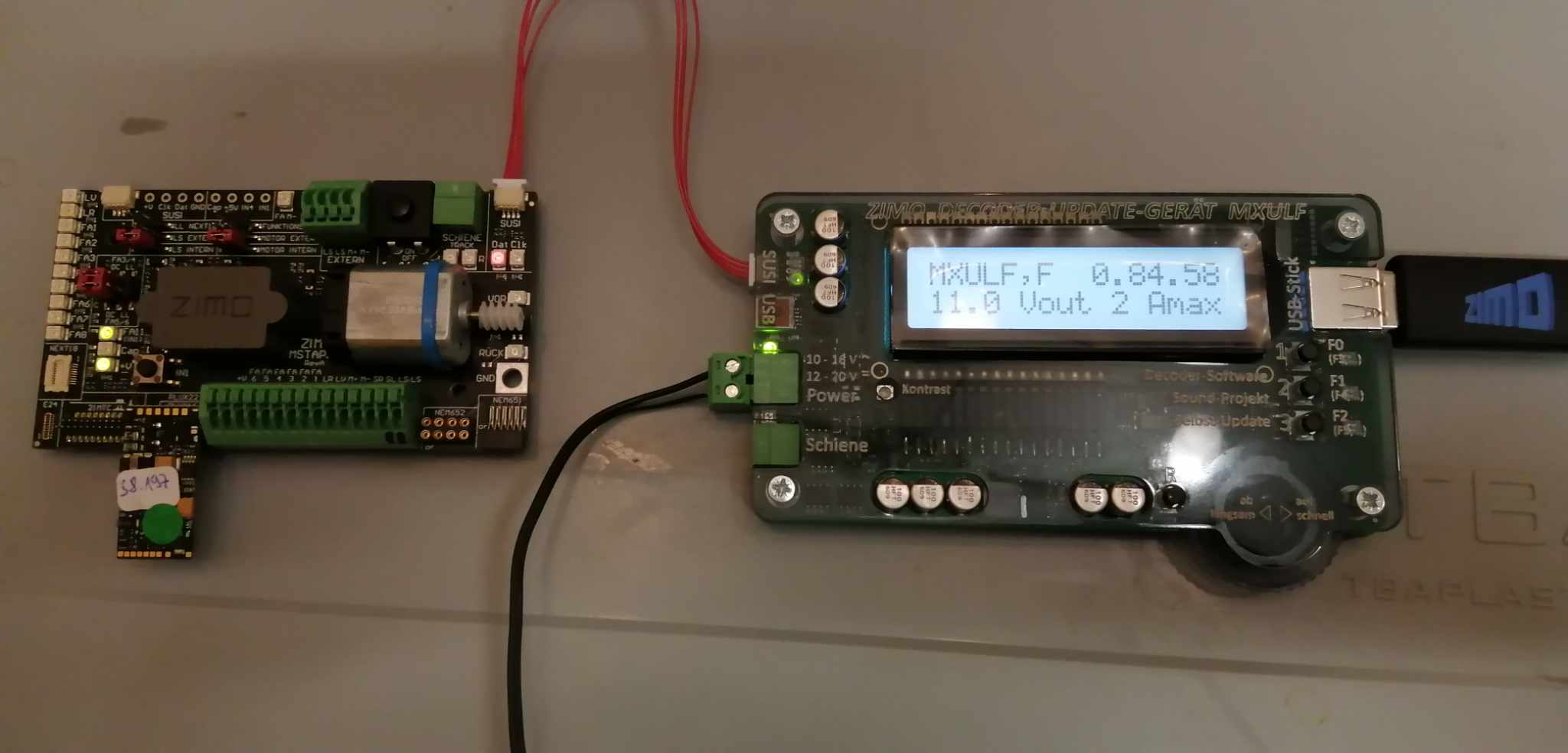

Zakoupil jsem si MXULFA, mám ji pár dní, trošku se s tím už zaučil, ale komplexní téma na tuhle "mašinku" tady ještě není.
Už jsem "odkódoval" 2 dekodéry na Smutkovo (Jacek) zvuky a přehrával zvuky jeden za druhým, u jednoho dekodéru jsem i aktualizoval FW.
Hodně mi pomohl google překladač, když jsem přes něj prohnal origo návod v pdf verzi.
Jedinný , asi dočasný, problém mi vyvstal s dekodérem MS581N18 v kombinaci se Smutkovo zvukem. Ale to se hold vyřeší časem, až bude novej FW pro daný dekoder. Je to stejnej problém jako dříve u MS580. 580 už Zimo nedodává, jen 581. Takže se při startu motoru neutlumí jen světla, ale bohužel i zvukový výstup, což má za následek zvuk žhavení, palivového čerpadla apod. , pak ticho (nepřehraje se zvuk startování motoru) a pak naskočí zvuk až běžícího motoru. Když daný zvuk nahraju do dekodéru s PLUX22 konektorem, tak je to ok. Jiný FW dekodéru. Bohužel, v tomhle je ZIMO jako diletanti - opakované chyby v následujících dekodérech.
EDITACE: Ano, jak poradil P.Smutek (Jacek), tak mi pomohl upgrade FW až na poslední 4.250 .

Příspěvekod Jacek » ned 16 čer, 2024 9:43 am
radula63 píše:Bohužel, v tomle je ZIMO jako diletanti - opakované chyby v následujících dekodérech.
To jsou a ne jako ! Chybu se ztlumením zvuku při startu jsem jim hlásil hned v den, kdy vydali firmware 4.237. Děkujeme, brzy opravíme. Následující půlrok chodily nové dekodéry z výroby s tímto vadným fw. A aby to nebylo málo, nedalo se to přehrát starší verzí a nová vyšla za půl roku. Sice s opravou, ale s další chybou.
Nyní je verze 4.250, zatím se zdá být dobrá. Jen často přehrát firmware aniž by to skončilo zneschopněním dekodéru (decoder not found) je hrou pro silné nervy.
Jak jim vysvětlit, že uživatel potřebuje pouze zmáčknout knoflík a vidět "nahráno 100%" a ne hodinu laborovat systémem pokus-omyl jestli se to na 10. pokus chytí...

Příspěvekod vperlik » stř 19 čer, 2024 3:11 pm
Tak když už je řeč o tomhle zařízení, tak přidám i něco já.
Víte o tom, že výstup není zkratuvzdorný ? A zkrat na výstupu si způsobíte celkem snadno, buď vám něco kovového upadne na koleje, špatně zasunete dekodér do patice apod. Závada se projevuje tak, že se MXULFA neustále resetuje, jakmile zvolíte jakýkoliv příkaz, který by měl odeslat něco na výstup. Vřele proto doporučuji používat k napájení zdroj (12V), který tak akorát těsně pokryje spotřebu, tj. cca někde mezi 1,5 až 2A. Mosfety ve výstupním můstku by sice měly vydržet proud až 10A, ale bohužel nevydrží a prorazí se ... Navíc se tato součástka již nevyrábí. Ale dá se naštěstí nahradit a kdo si troufne na opravu SMD desky, tak je to opravitelné i doma bez nutnosti to posílat do ZIMO.
A software ZIMO, který k tomu je, to je tragédie sama o sobě, loterie o tom, zda-li se něco nahrálo či nikoliv, jak o tom psal Jacek, se s použitím sw stává ještě napínavější ... Někde SUSI funguje, jinde ne ...
Naposledy upravil vperlik dne stř 19 čer, 2024 9:23 pm, celkově upraveno 2
