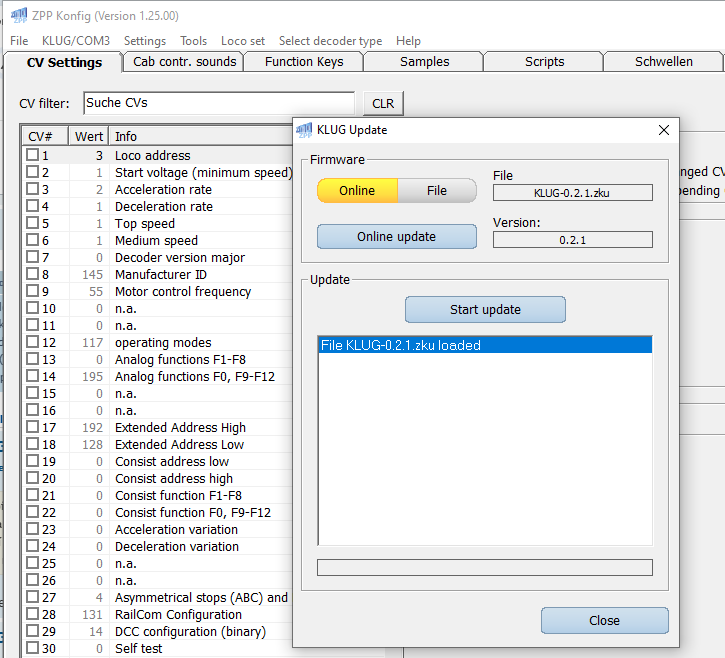

Příspěvekod Zdenek Valter » pon 16 úno, 2026 10:32 am
Zatím to opravdu nejde!!!
