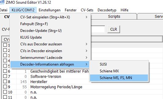

Ked v ZPP/ZSP das identifikovat dekoder (Decoder-Informationen abfragen v menu KLUG) cez kolaje ako MS/MN/FS, tiez ho nenajde?

romino píše:Ked v ZPP/ZSP das identifikovat dekoder (Decoder-Informationen abfragen v menu KLUG) cez kolaje ako MS/MN/FS, tiez ho nenajde?
Ano to je ten případ!
Přes SUSI ho detekuje, přes koleje nee. :-(

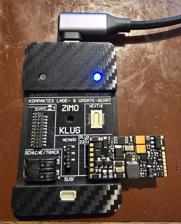

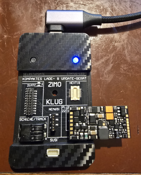

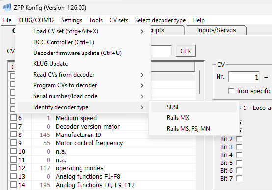

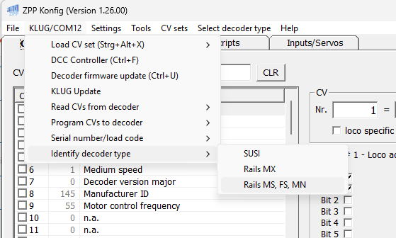

Nie cez SUSI. Decoder mas zapojeny priamo v konektore PLUX22 v KLUG. Potom vybrat identifikaciu cez kolaje ako na obrazku
romino
Příspěvky: 264
Registrován: ned 11 kvě, 2008 12:28 pm
Bydliště: Nove Mesto nad Vahom, SR
Re: ZIMO KLUG - postřehy, názory, poznatky, zkušenosti...
Příspěvekod Zdenek Valter » pon 15 čer, 2026 12:42 pm
romino píše:Nie cez SUSI. Decoder mas zapojeny priamo v konektore PLUX22 v KLUG. Potom vybrat identifikaciu cez kolaje ako na obrazku
Ano přesně tak!!
rail choice.png (26.02 KiB) Zobrazeno 114 krát
rail no detect.png (6.9 KiB) Zobrazeno 114 krát
Zdenek Valter
Příspěvky: 3434
Bydliště: Ústí n.L.

Nevuem ako skresluje ta fotka, ale tipol by som, ze ho tam mas zle zasunuty. Posunuty o jeden rad PINov. Nesedi tam biely ramcek pod nim. Netusim, ale ako sa ti z neho potom dari vycitat CV
