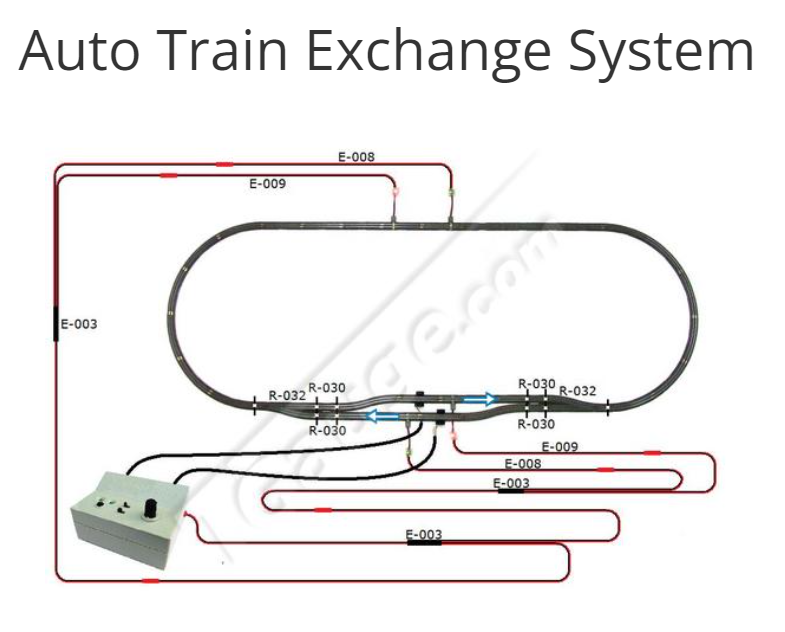

Tak trochu jsem si lámal hlavu, jestli mohou být na kolejišti dvě vlakové soupravy. Podle obrázku je to možné nebo jde jen o změnu směru jízdy :?: Na všech videí jsem viděl jízdu vlaků jen jedním směrem. -m-
2024-08-18 11_11_36-Auto Train Exchange System _ Power & Cables _ TGauge.com.png

Pokud se nepletu, tak T se nejčastěji provozuje jako čistý analog. Důvodů je několik, například provozní napětí někde mezi 3-4,5V; velmi malý prostor uvnitř lokomotivy a tak dále. Takže lze používat blokové řízení jako v každém analogu a soupravy mohou jezdit v obou směrech - pokud máš dost relátek.

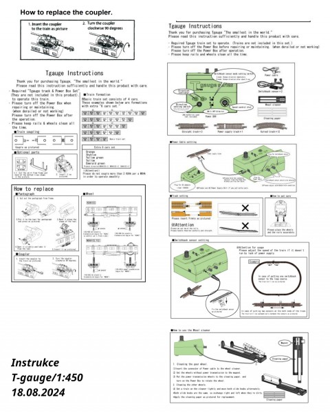

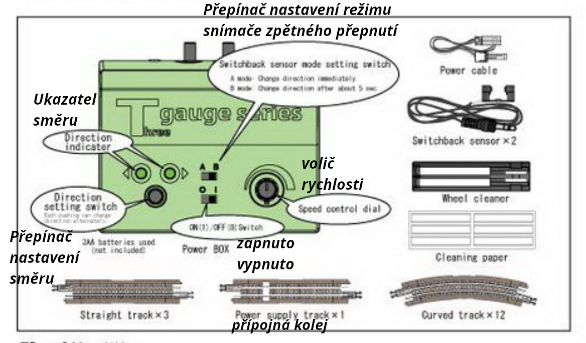

Malý pokus o přeložení do češtiny. Ovladač se napájí buď třemi baterkami do 4,5 V nebo z levé strany napojíme adapter napětí. Jak píše fulda, čistý analog. -m-

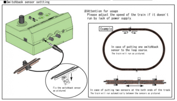

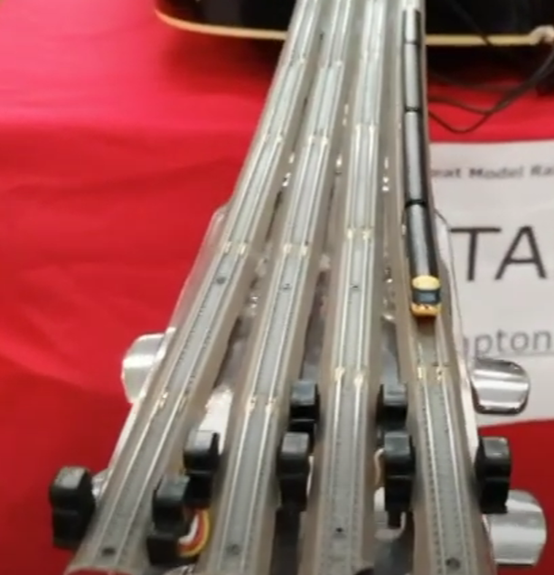

Tento obrázek zapojení je pro mne záhadou. Napadá mě jen jedno a to automatická změna směru jízdy pomocí senzorů. Proto ten obrázek dole s pendl provozem na krátkém přímém kolejovém úseku osazen se dvěma senzory. Tím by se vysvětlila záhada na jednom videu, kde vlak po dojetí na konec tratě pomocí senzoru změní okamžitě směr jízdy.
https://www.youtube.com/watch?v=r6N_O0uzCMA
stopáž 1:12 - 1:14
Překlad - "Upozornění pro použití Upravte prosím rychlost vlaku, pokud nejede z důvodu nedostatku napájení ".
-m-
2024-08-18 14_42_28-1 of 10 The Great T Gauge Model Rail Show 2020. Stand 1 - Clapton Junction, the .png
