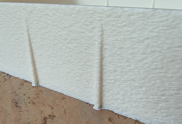

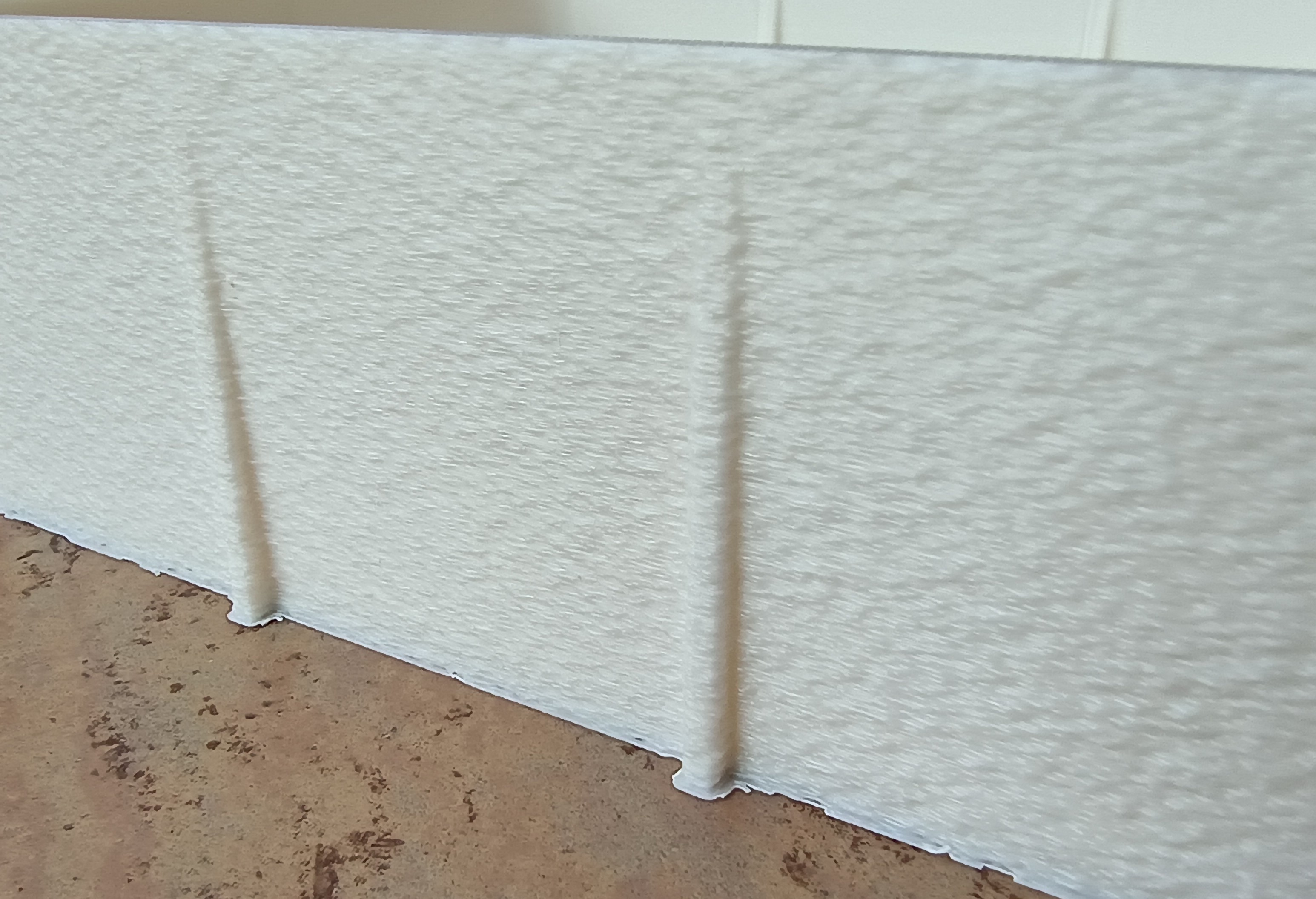

Příspěvekod jurazbabic » pát 12 dub, 2024 12:32 pm
Jako vedlejší efekt při tisku něčeho úplně jiného jsem "objevil" celkem obstojně vypadající imitaci zdi. Stačí v Orcasliceru https://github.com/SoftFever/OrcaSlicer zvolit "fuzzy skin" a takto to vypadá při defaultním nastavení 0.8/0.5.

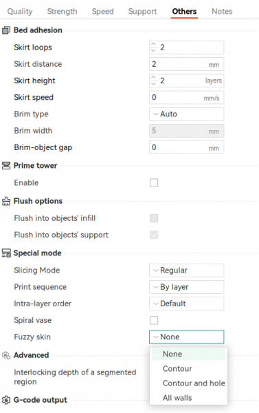

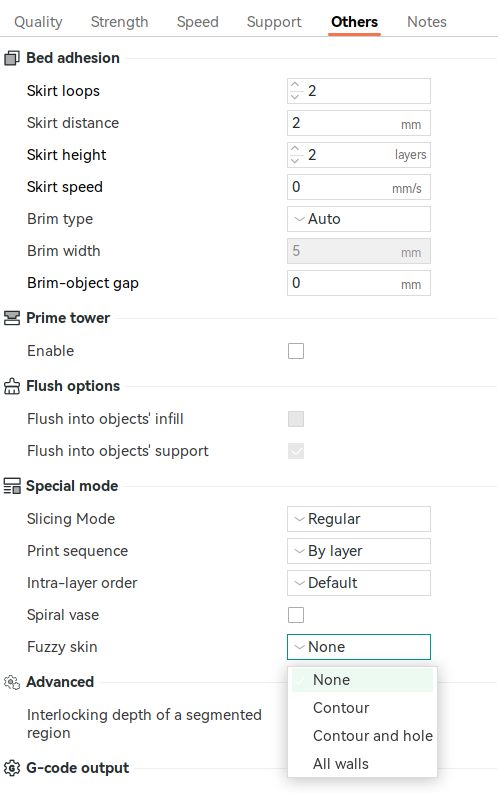

Miloš Pavlát píše:Zatím používám Cura. Na Orcaslicer se teprve chystám.
Ten "fuzzy skin" je po zapnutí všude, nebo to lze omezit jen na některé části (plochy)?
Já použil "contour".
Mimo toto základní nastavení pro celý tisk jde omezit kvádrem nebo výškou od/do.
