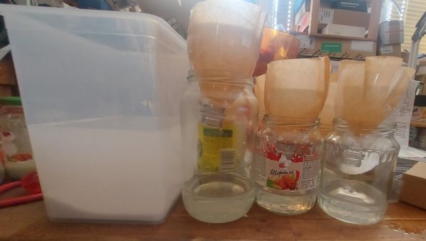

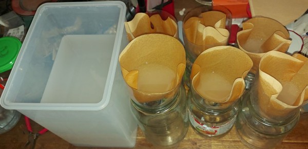

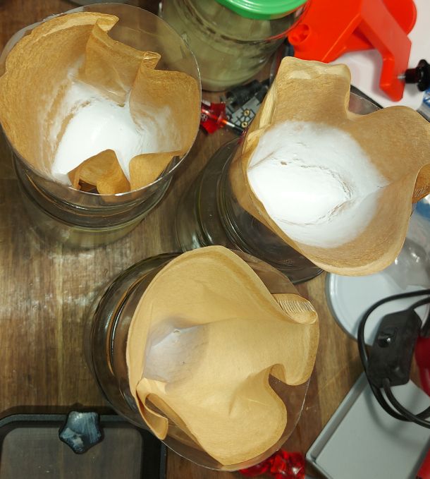

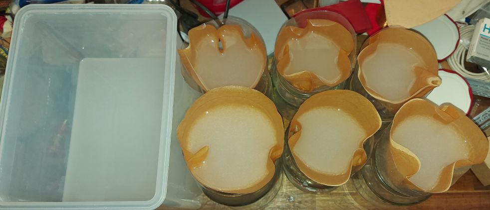

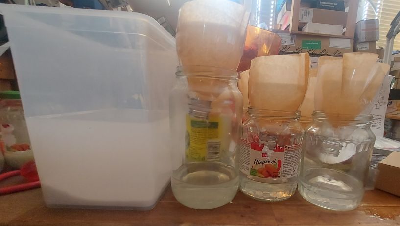

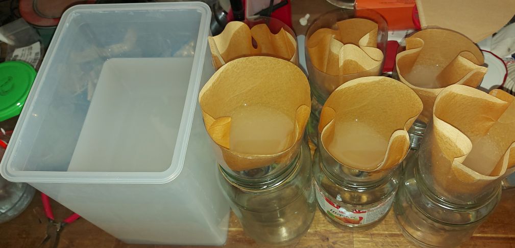

Příspěvekod Zdenek Valter » ned 05 lis, 2023 9:46 am
No to je podobný případ co se mi stal včera - místo Wash jsem nechal přístroj v režimu Cure - po dlouhé chvilce se podívám na vanu už proto, že se po minutě nic nedělo - a v ní mléko - podobně jak to poisuješ Ty.
Bohužel přepnutí na mycí režim mi moc nepomohlo - po vyprání sice nebylo nic vidět , ale po vytvrzení se na modelu vytvořily bílé mapy, které ulpěly na povrchu modelu.
Takže jsem začal filtrovat.
Bohužel. čím víc je IPA znečištěn, tím déle filtrace trvá.

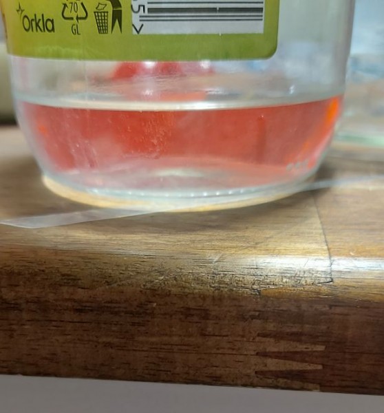

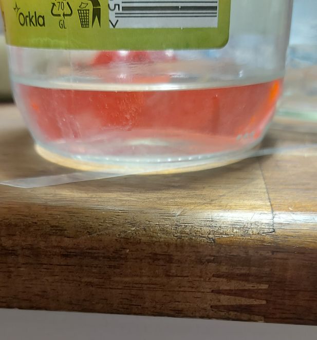

Příspěvekod Zdenek Valter » ned 05 lis, 2023 7:02 pm
belgarat píše:Tak tak ... zajimalo me jen zda je nejaka nenarocna metoda jak to (treba filtraci - ale to v mem pripade nezabralo) dostat aspon neco pouzitelneho, jinak skonci zrejme v nebezpecnem odpadu.
Cos použil za filtr?
Jen pro info - tohle zbylo po filtraci - používám kávový filtr
Tohle je výsledek - minimálně pro oplach by to mělo stačit - porovnejte s fotkou usazenin ve vaně.
