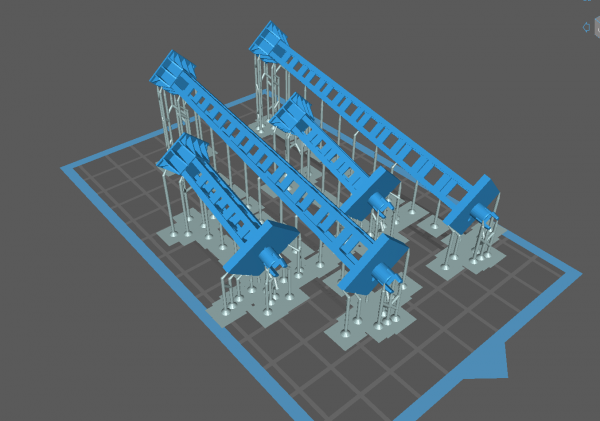

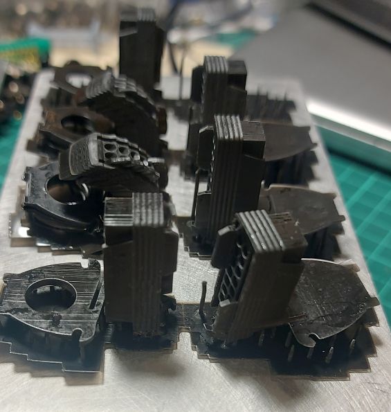

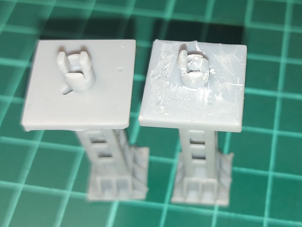

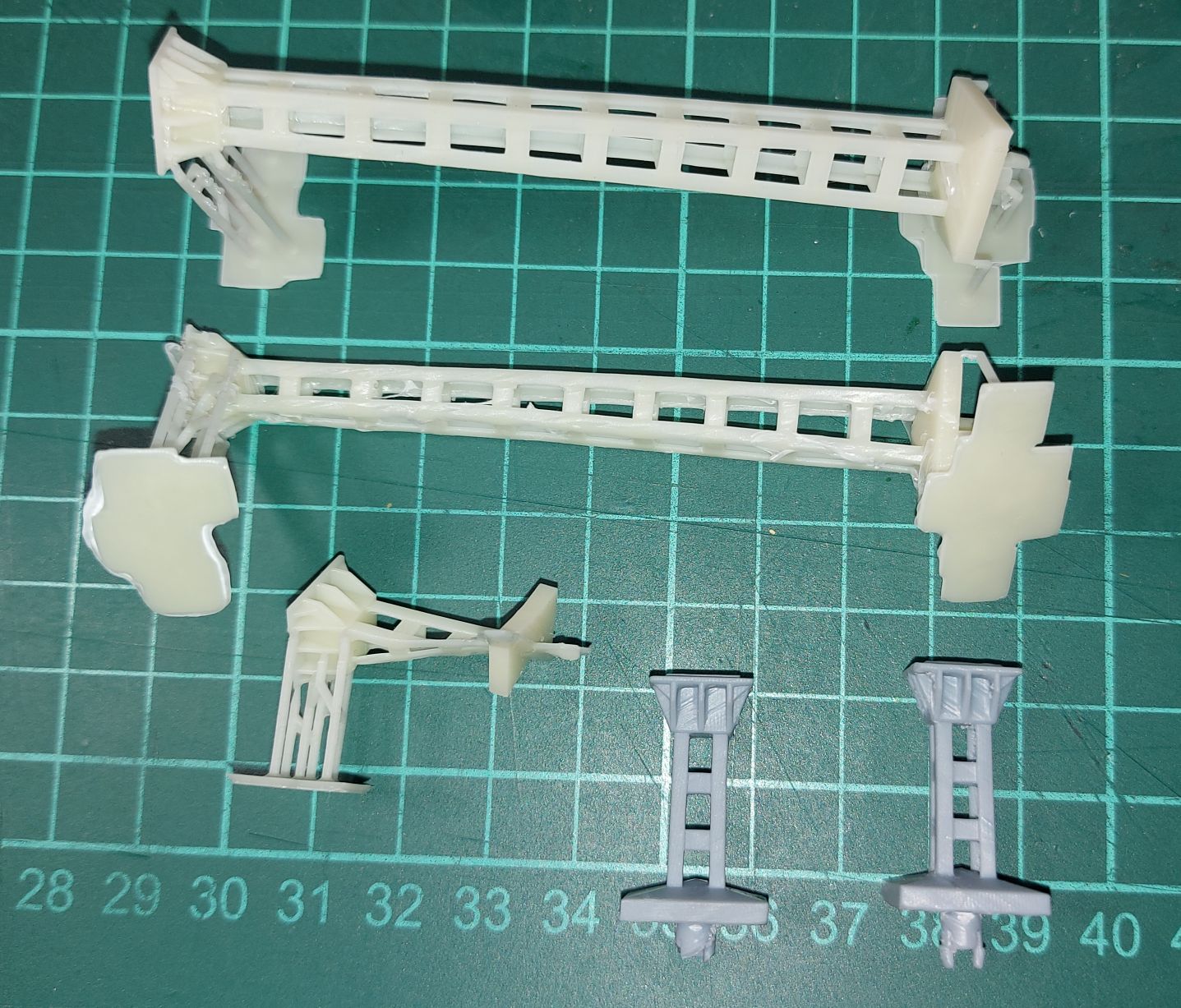

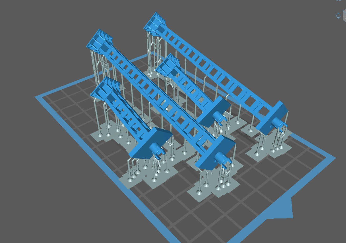

Snažím se vytisknout sloupy k návěsní lávce a hrubě se mi nedaří. Proto zakládám vlákno na diskusi k problémům při 3D tiku

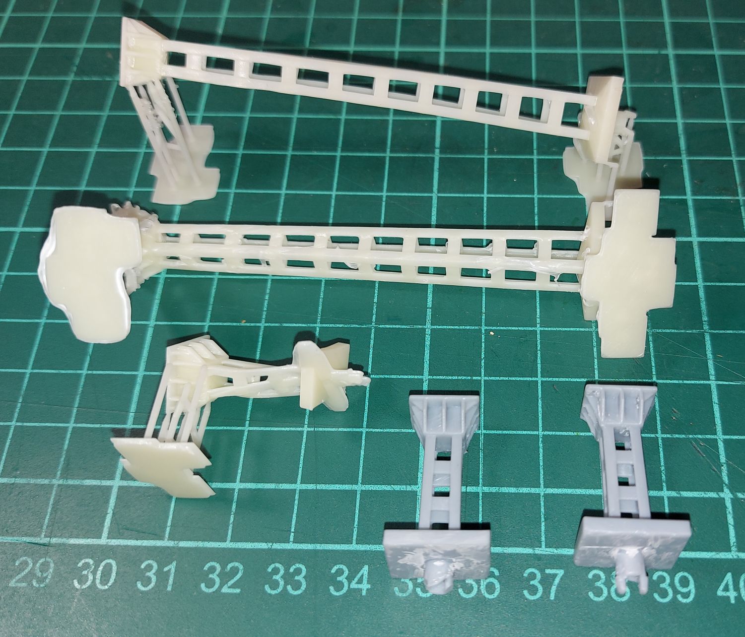

Zkoušel jsem i různé natočení sloupů, i jiný rezin, vyměnit folii ve vaničce a bohužel se mi tisk opakovaně nepovedl - podezřívám i resin - na modelu zůstaly jenak nálitky na stojinách a na patce sloupu nerovnosti neodpovídající modelu a část modelu se ani nevytiskla.
Po tisku zůstájí v rezinu celé velké chuchvalce resinu - v tom ĺepším dokonce celé plátky :-(
Po posledním tisku zůstaly na folii i přischlé kusy resinu.
Světlý resin https://www.3djake.cz/3djake/8k-high-de ... ?sai=13402
Pro srovnání i původní mnou používaný resin https://www.majkl3d.cz/p/creality-lcd-s ... s-seda-1kg
Na fotce jsou ještě první tisky - které dopadly výrazně lépe než ty pozlední ze stejného resinu...
Ty skončily v koši!!!
Tohle je Chituboxu pro představu co chci vytisknout

Pokud bych tiskl tohle, tak ty sloupy bych hodně, hodně, ne-li úplně postavil. I za cenu navýšení mnoha hodin tisku navíc a ztrát resinu v podpěrách. Čím víc máš ten sloup naležato, tím víc by měl mít podpěr. Ne jako na tvé fotce ze sliceru.
Protože:
- sloup je křehká příhradová konstrkuce
- surový výtisk je gumový a deformuje se při odtrhu z folie, a potřebuje čas, aby se z deformace srovnal. Takže bych asi zvýšil prodlevu mezi odtrhem a nasvícením další vrstvy.
- při odtrhu výtisku se folie deformuje a potřebuje si lehnout zpět
- když trháš z folie tak dlouhej kus, musíš s platformou vyjet výš, aby se výtisk z folie odtrhl celý. Dokonce výš, než je tištěná vrstva. Pak teprve můžeš s platformou sjet níž do výšky následné vrstvy a nasvítit ji.
- odtrh z folie zanáší do procesu rázy. Folie jakoby brnkne zpět ke sklu, tím hýbe i s resinem. Vše by mělo mít čas před další vrstvou se usadit.
Asi bych radit neměl, protože těchle problémů jsem nikdy moc nezažil, jelikož průša má kyvnou vaničku a odtrhuje postupně. A průša slicer si prodlevy ladí sám podle modelu. Hodnoty sice měnit můžu, ale je to alchymie, do které jsem mockrát nepustil. Většinou pomohlo změnit polohu modelu.
To neznamená, že nemám problémy s tiskem. Mám, mnohdy víc než výtisků. A taky tápu a bádám. Nejsi v tom sám.
Na začátek ty sloupy dej víc na stojáka a přidej podpěr.

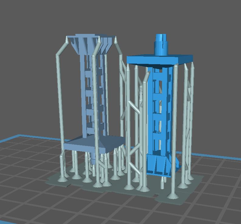

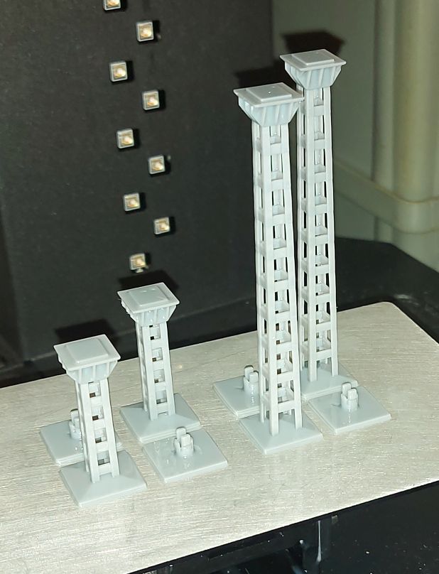

Příspěvekod Zdenek Valter » sob 04 lis, 2023 3:31 pm
Jo to jsem už ze zoufalství udělal - vyfiltroval jsem rezin a udělal pokus s těmi kratšími sloupy - to už se vytisko a vypadá to zatím celkem obstojně - už to vytvrzuju.
Náhled ze sliceru

Příspěvekod MirekTT » sob 04 lis, 2023 3:47 pm
Ten vpravo má pod základnou dole málo podpěr. Předpokládám, že základna s čudlem je technický spodek. Tím bych to začal tisknout, tedy správně je sloup vlevo. Nasázel bych podpěry na celou plochu základny v rastru 2mm od sebe. Tu horní základnu sloupu už by nemělo být nutné podepírat vůbec. Sloup by ji měl udržet.
Blbej je tam akorát ten čudl. Co místo něj udělat do základny díru a čudl tisknout zvlášť. Já to takto taky někdy oblafnu. Co mi nejde jako celek, prostě rozdělím.

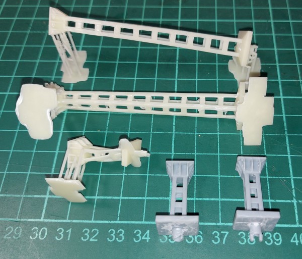

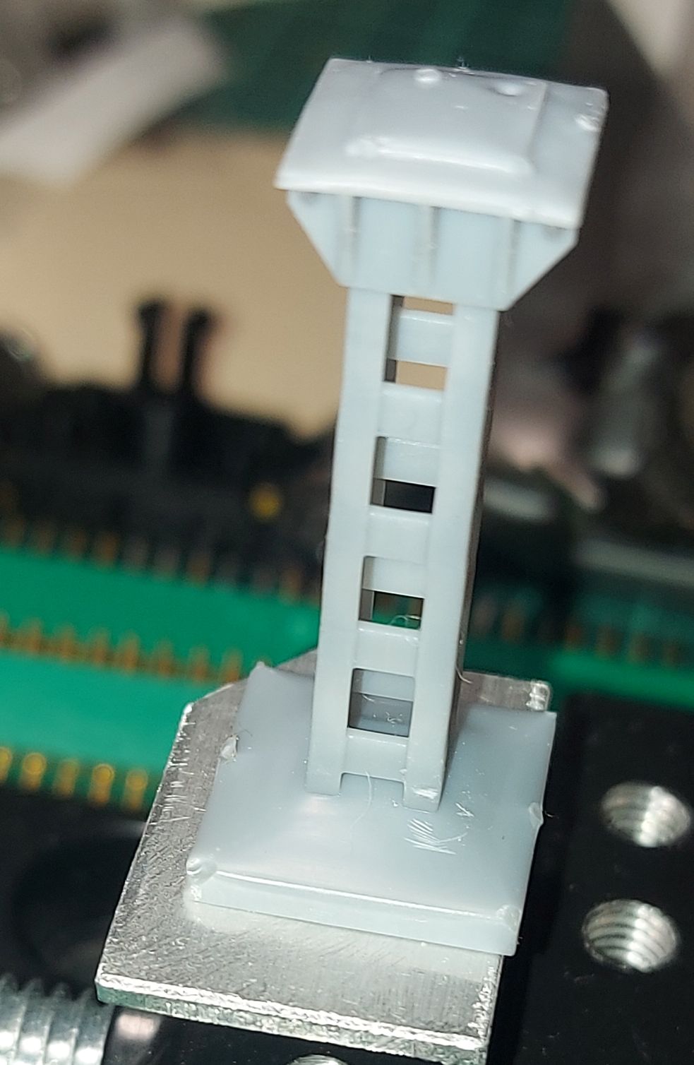

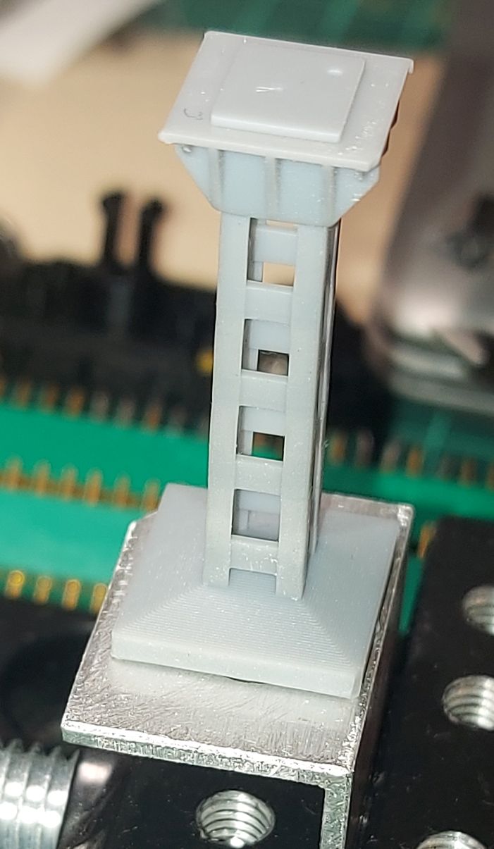

Příspěvekod Zdenek Valter » sob 04 lis, 2023 5:11 pm
S tím čuddlem máš pravdu - musím upravit model ten čudl budu dělat zvlášť.
Viz porovnání těch tisků.
Vlevo sloup tištěný zvrchu dolů vpravo obráceně
porovnání tisků
Sloup tištěný zvrchu dolů
Sloup tištěný zespoda nahoru

Nie je to veľmi hrubé?
marian_r
Příspěvky: 633
Re: Když se nedaří
Příspěvekod Zdenek Valter » sob 04 lis, 2023 5:16 pm
marian_r píše:Nie je to veľmi hrubé?
To myslíš jak?

Příspěvekod JenikPluto » sob 04 lis, 2023 6:27 pm
Ja bych to udelal jeste jinak. Tu cast s cudlem bych horizontalne rozriznul a oba dily pak tisknul vzniklou plochou primo na tiskove zakladne. Pak bych je tou plochou slepil k sobe. Bylo by potreba vyrazne min podpor, ubylo by ploch s tendenci k nalitkum. Kdyztak SZ.
JP

Příspěvekod Zdenek Valter » sob 04 lis, 2023 7:25 pm
JenikPluto píše:Ja bych to udelal jeste jinak. Tu cast s cudlem bych horizontalne rozriznul a oba dily pak tisknul vzniklou plochou primo na tiskove zakladne. Pak bych je tou plochou slepil k sobe. Bylo by potreba vyrazne min podpor, ubylo by ploch s tendenci k nalitkum. Kdyztak SZ.
JP
To mne napadlo když psal Mirek TT - už na tom pracuju.

Příspěvekod Zdenek Valter » ned 05 lis, 2023 10:11 am
Chlapci moji - success - po hrubém oplachu - teď čekám až se přefiltruje cca 5 litrů IPA

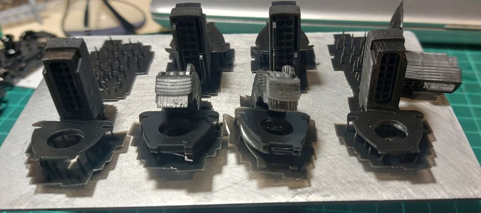

Příspěvekod Zdenek Valter » ned 05 lis, 2023 8:11 pm
Dnes mohu pokračovat - ukážu první pokus tisku spřáhla / měchů
bohužel všechny "tenké" části se neudžely na platformě a jeden díl se dokonce utrhl z podpor

Příspěvekod Zdenek Valter » ned 05 lis, 2023 8:16 pm
Přemýšlím o tom, že bych to tiskl obráceně - vzhůru nohama

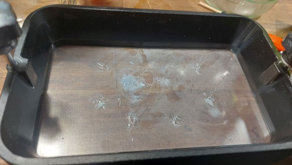

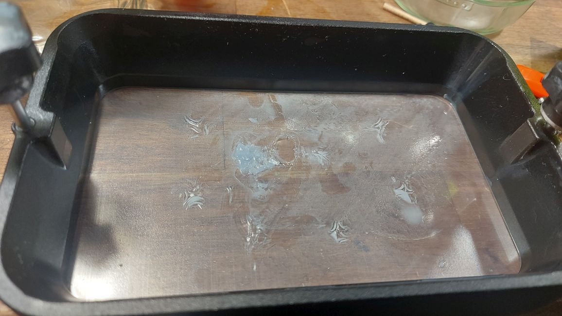

Příspěvekod Zdenek Valter » ned 05 lis, 2023 8:35 pm
Zdenek Valter píše:Snažím se vytisknout sloupy k návěsní lávce a hrubě se mi nedaří. Proto zakládám vlákno na diskusi k problémům při 3D tiku
Odhalil jsem zřejmě příčinu chybných tisků sloupů při tisku viz originál thoto mailu.
Vyměňovaná folie má totiž ještě z obou stran folii krycí !!!
Zde nebyla sloupnutá !!

Příspěvekod MirekTT » ned 05 lis, 2023 9:38 pm
Zdenek Valter píše:Odhalil jsem zřejmě příčinu chybných tisků.......Vyměňovaná folie má totiž ještě z obou stran folii krycí !!!
Au....to jako fakt? Tys to zapomněl sloupnout?
No, teď už si to říct dovolím. Ty sloupy mi přišly spíš jako průměrný odlitek, než tisk. Chtěl jsem ti to i napsat, abys přešel na lepší resin. Ale tou krycí folíí to asi pořešíš. Nevím, jestli půjde sloupnout na vaničce, nebo bude lepší jí vyhodit a dát novou oloupanou folii. Ale počítej, že teď ti to bude tisknout mnohem líp. Zkus ty sloupy vyjet ještě jednou, uvidíš :wink:
