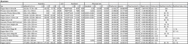

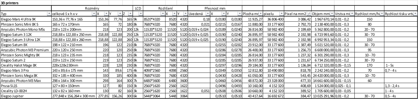

Cenu jsem neuváděl - časem se bude lišit.
Zde náhled:

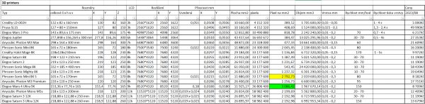

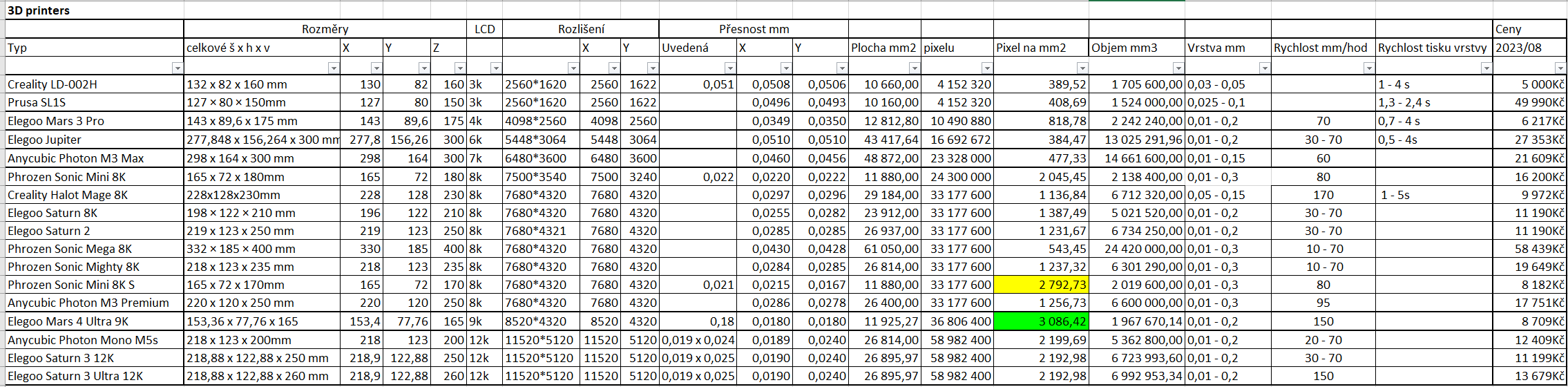

Jinak zajímavý je pohled podle rozlišení:

Já mám stařičký a už v podstatě nefunkční Photon Mono SE - a to co jsem se naučil je třeba právě to, že levelování platformy pomocí kulového kloubu je hrozná věc a u nové tiskárny se tomu budu snažit za každou cenu vyhnout.
Ono to vypadá jednoduše a elegantně - přesně do té doby, než se ten mechanismus "ochodí" (což je docela brzo) a přestane pevně držet. Zlaté čytři šrouby.
Můžeš nám začátečníkům poradit kde tyto prametry vyčíst?
To nikde u výrobce nevyčteš - ti se tím nechlubí.
Nejlepší texty o 3D tisku na světě podle mě napsal Jan Mrázek (ač Čech, píše anglicky):
https://blog.honzamrazek.cz/author/yaqwsx/
On totiž na rozdíl od všech ostatních nepíše o svých "dojmech a pocitech", ale nasadil na tiskárnu tenzometry atd. a zjistil, že hlavní příčinou selhání tisku je měkká konstrukce, tzn. když se tiskárna při odtrhávání vrstvy ohne
https://blog.honzamrazek.cz/2022/10/ele ... #more-2737
Čím tužší konstrukce, tím úspěšnější tisky.
Jak je ta konstrukce tuhá, to se bohužel nikde nedozvíš - a právě proto mají ve skutečnosti na kvalitu a úspěch tisku daleko větší vliv parametry, které nemůžeš nikde vyčíst (včetně třeba uniformity a paralelity osvětlení, matnosti krycího skla, který vytváří light scattering atd. - to je zase tady https://blog.honzamrazek.cz/2022/12/abo ... backlight/ )
Ad 8K vs. 12K.
Když testoval 8K tiskárnu, tak mezi fotky výtisků z ní záměrně zamíchal i dvě fotky výtisků ze 4K tiskárny.
(v tom prvním odkaze - https://blog.honzamrazek.cz/2022/10/ele ... #more-2737 )
Je velmi těžké je najít - tzn. i přesto co říkají výrobci je rozdíl 4K vs. 8K na stejné uhlopříčce maličkatý, téměř neznatelný.
Rozdíl mezi 8K a 12K musí být nutně ještě mnohem menší.
Ano, "víc K je obecně lepší". Ale 12K není o o 50 % lepší 8K. Možná tak o 10 %. Když se všechny ostatní věci dobře sejdou.
Pro mě to nebude při nákupu nové rozhodující.
Shrnutí:
Tabulka je to pěkná (možná by bylo lepší kdyby visela někde online - líp by se to editovalo a doručovaly změny), určitě to dalo nějakou práci, ale ve když si někdo chce koupí mSLA tiskárnu, tak ani jeden z těch parametrů v té tabulce není ten, který nakonec rozhoduje o (ne)spokojenosti s koupí - takže ve výsledku ani není podstatný pro výběr.

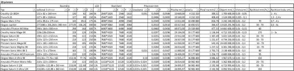

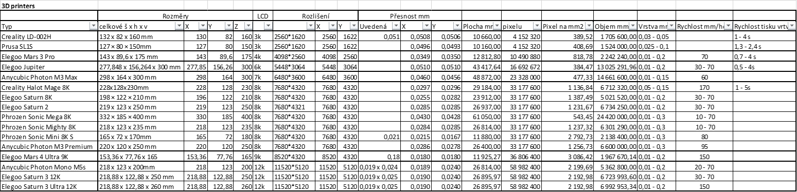

Asi bych se o to pokusil to dát na wiki, nicméně bych asi pod vedením nekoho zkušeného - netuším kam to vlastně v té encyklopedii dát?
JInak uvažuji o upgrade tiskárny - zatím je mým favoritem poslední v tabulce Elegoo Saturn 3 Ultra 12K
Jinak teď je i podobná Elegoo Saturn 3 12K výrazně levnější.
