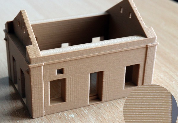

Když jsem zkraje loňského podzimu potřeboval dokoupit PLA strunu v nějakém béžovém odstínu (tato barva se mi osvědčila jako přirozený základ tisku různých dílů budov a krajiny), nebyla zrovna skladem ve variantě, kterou běžně kupuji a koupil jsem proto na vyzkoušení struny společnosti Polymaker: PLA Polyterra https://www.materialpro3d.cz/vyhledavan ... +polyterra (volil jsem barvu Peanut a Wood braun).
Materiál je sám o sobě kvalitní, dobře se tiskne, netvoří otřepy a celkově plní standardní požadavky na PLA strunu.
Nad rámec toho jde ale výborně opracovávat broušením, což u PLA rozhodně není standardem. A to tak, že lze získat nejen kompaktní povrch, ale lze se efektivně probrousit i do těla výtisku dle potřeb a požadavků.
Impulsem k tomu, abych se s vámi o tuto zkušenost podělil byla pozitivní zkušenost kolegy FOXe, který aktuálně řeší tisk budovy nádraží nastojato a zkouší i tento materiál.

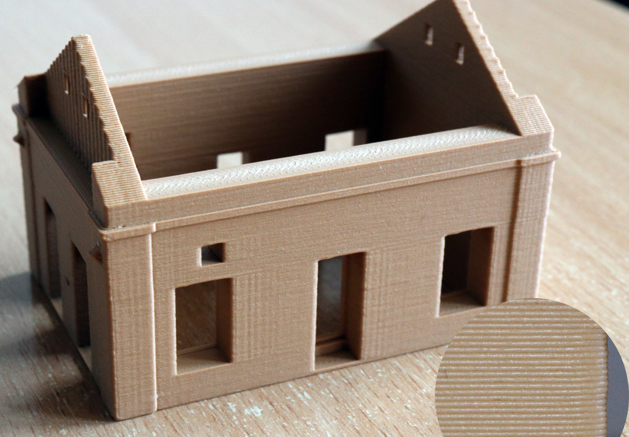

Pro ukázku přidávám náhled na zkušební tisk (záchodky Hřivice). Tištěno v celku, výška vrstvy 0,2 mm:
Již samotný výtisk je celkem použitelný, pro variantu tisku "na výšku" až překvapivě kultivovaný. Plusem bude i fakt, že na této budově jsem nakreslil stěny v plné šířce.

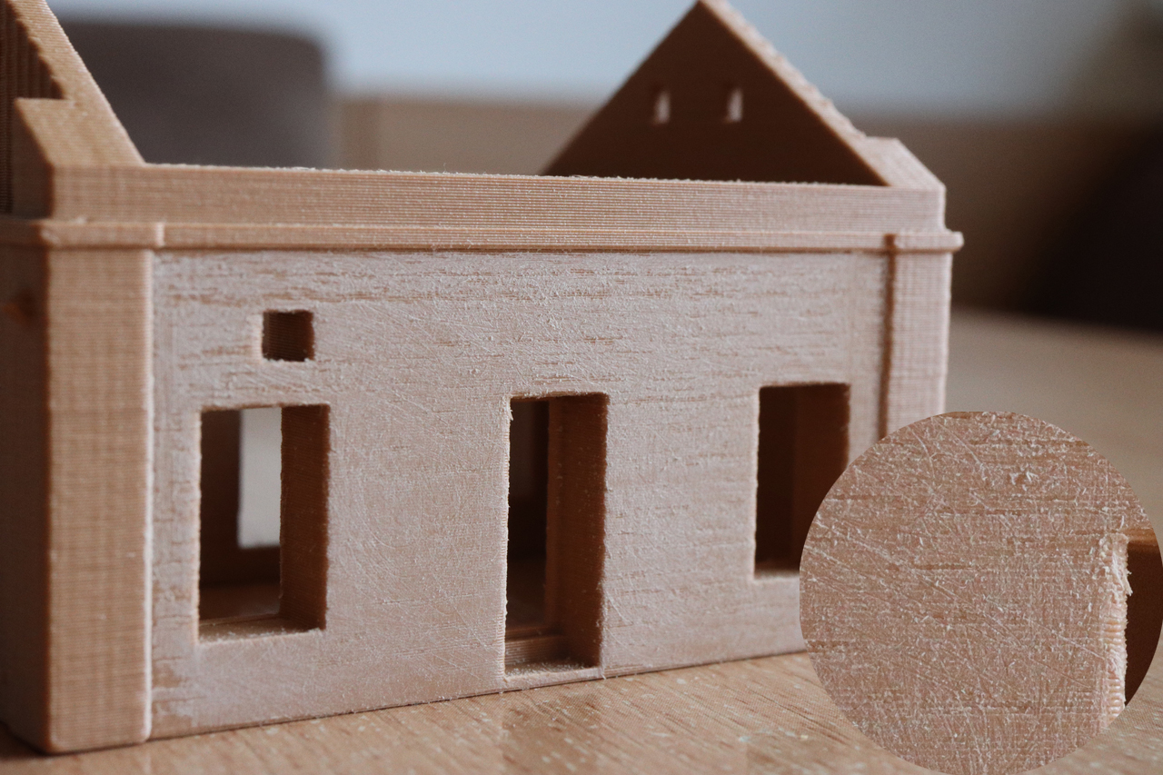

Po rychlém přejetí pilníkem (o chlup hrubší než pilníček na nehty) se plocha slila do natolik jednolité, že to není pohmatem rozpoznat a barva to v pohodě skryje....
Pokud tedy hledáte opracovatelný PLA, mohu vřele doporučit.
