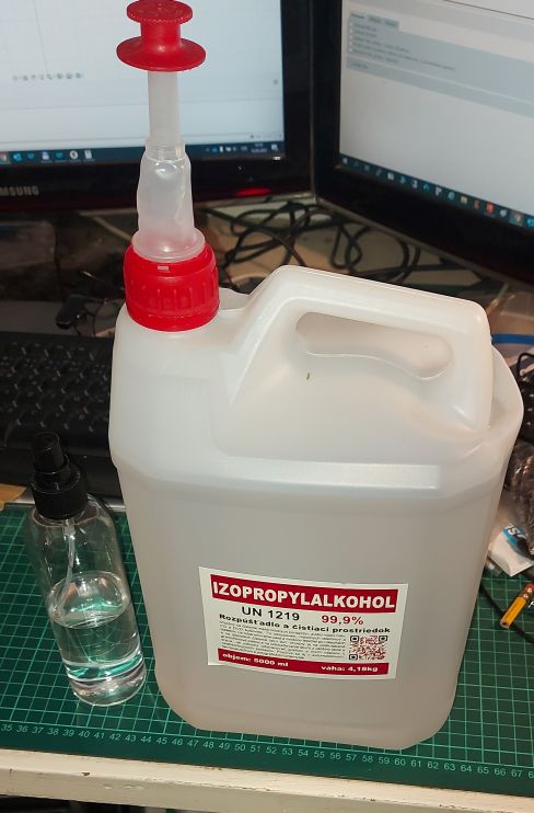

Chci navázat na diskuzi v sousedním vlákně kterou jsem vyvolal ohledně Isopropylalkoholu (IPA).
pro začátečníka je důležité třeba i to kde jej sehnat.
Já jsem jej kupoval v OBI, protože ho měli, sice jen v litrovkách ale to je daň za rychlost.
Do své pračky Creality UW-01 jsem potřeboval 4,5 l (obsah její nádoby).
Hledal jsem i na NETu a zde měli i pětilitrový kanystr https://www.123razitka.cz/izopropylalkohol
Koupil jsem si větší rozprašovač a uzávěr s tenkým naléváním.

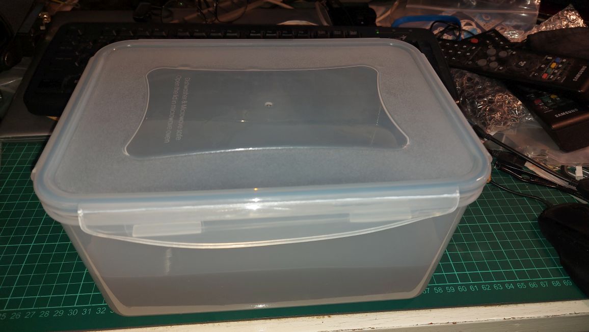

Podle doporučení MirkaTT jsem si pořídil v Kauflanu dvě uzavíratené dózy 2l - ty byly podle mne docela levné za 69 Kč na první oplach nízkých tisků.

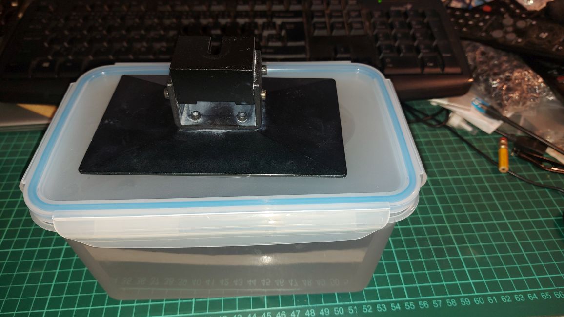

Tuhle jsem koupil v Tescoma, protože jí měli na krámě.
Našel jsem i 9l v Okay za cca stejnou cenu, měli i 4,5l. Lze zde objednat a pak vyzvednout na prodejně s dopravou zadarmo.
