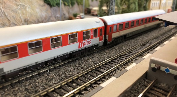

Příspěvekod vvitty » čtv 25 bře, 2021 9:47 am
Jop. Na fotce je univerzalni prezentacni material od vyrobce, ted jsem dodelal podklady pro testovaci serii 1000 ks na univerzalni CD / CSD material. Pokud to bude vypadat aspon z pulky tak jako ten prezentacni vytisk tak to bude celkem zajimave.
