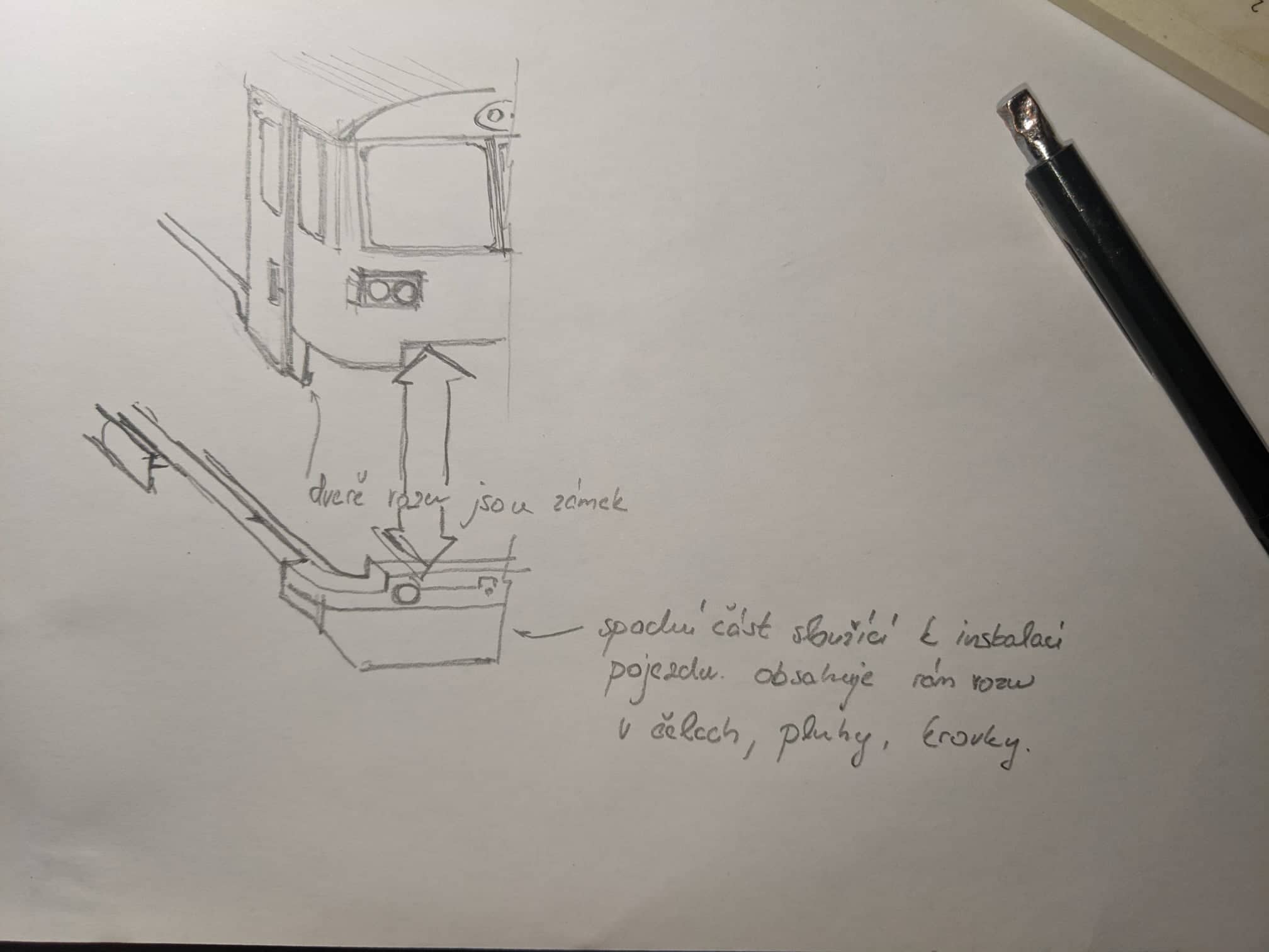

Spřáhla řešit budu, chtěl bych šachtu pro spřáhlo z Tillig Sergeje, nechci zasahovat do pluhu vozu. Co se týče pojezdu, tohle je třeba něco o čem jsem nikdy nepřemýšlel, možná je to tím, jak na modely koukám, ale v životě jsem ve vozidlech interiér sám nechtěl, takže tohle je něco co musím do plánku doplnit. Vzhledem k rámové konstrukci jakou jsem ukazoval na náčrtku je vždycky možné pro pojezd upravit rám a do tvaru kastle nijak nesahat. Nárazníky i spřáhla jsou součástí rámu, takže finální návrh pro rám budu skutečně řešit až budu mít cad podklady k pojezdu co použiju, což bude určitě až po test printech nějaké "basic" verze pro domado instalaci. U pojezdu jako ALS a modelu s perfektním interiérem je pro mě trochu ideologický problém cenová bariéra, chtěl bych, aby to dokázalo nahradit stavebnici LPH, tedy něco co si může doma postavit maximum lidí, a potom tvořit určité "nadstavbové verze". Je to velmi daleko do budoucnosti, ale mělo by si jít zvolit, jestli si člověk objedná kit v podobě "kastle+lepty+rám pleticha", nebo bude přidávat za příplatky třeba obtisk, odlitek interiéru, elektroniku PeLi atd. Kastle na to bude připravená, ale nebude to nutnost.
Naposledy upravil vojtas dne stř 02 pro, 2020 9:52 pm, celkově upraveno 1

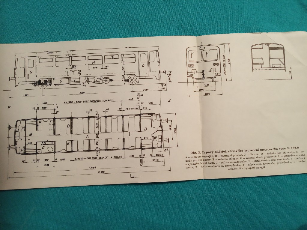

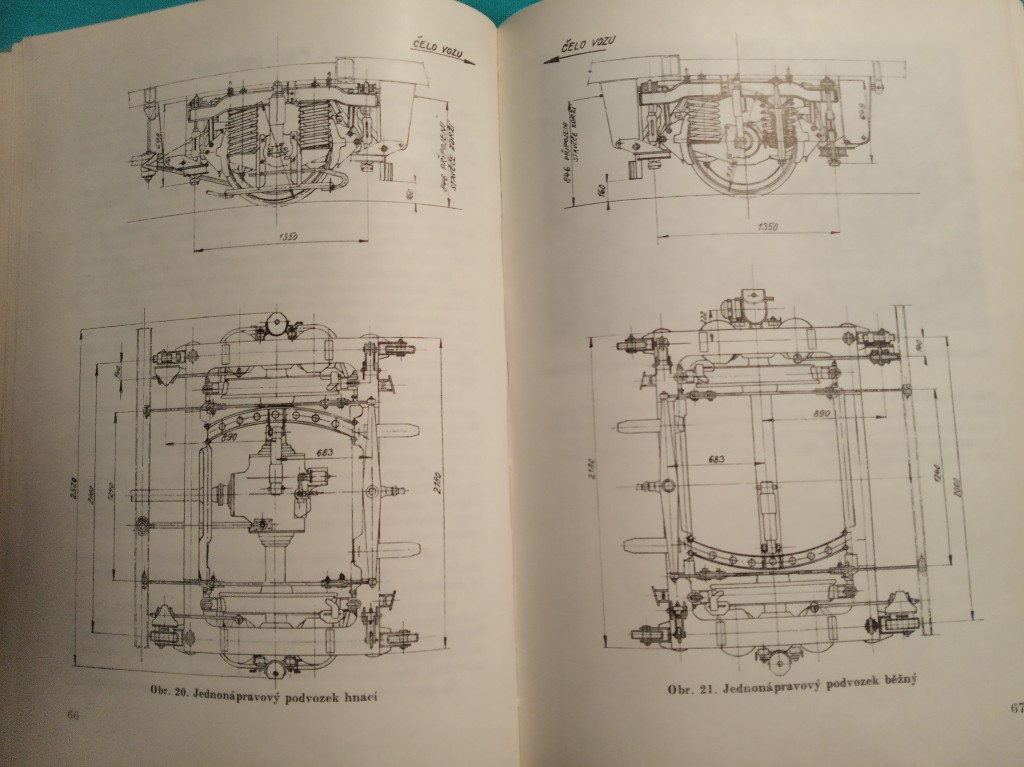

Příspěvekod MirekTT » pát 27 lis, 2020 6:24 pm
Dobrá, nejen fandím, ale i přispěju, ikdyž ne přímo k dotazu (na něj v té knize odpověď stejně není, kótované jsou pouze tyto výkresy)

Příspěvekod vojtas » pát 27 lis, 2020 6:40 pm
Díky moc, výkres pojezdu nemám. Stejně budu muset vyrazit s pásmem a skládacím metrem ke skutečnému vozu, některé rozměry na výkresech mi nedávají smysl (dvě kóty na jedno místo mají jiné součty, nebo je obrázek naškálovaný a srovnaný tak, že sedí všechny rozměry, ale jeden nevychází ani vzdáleně apod.)
