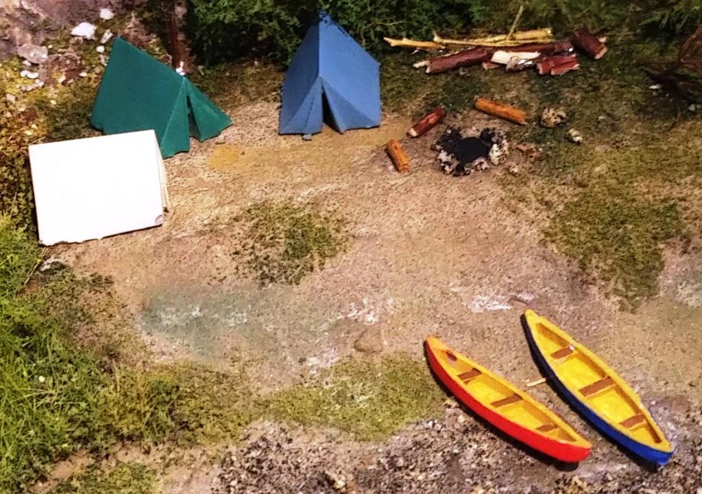

Tak jsem konečně našel trochu času a instaloval několik stanů a loďky, které mně laskavě poskytnul "Franky". Není ještě úplně hotovo, ale stav k datu je zde: viewtopic.php?f=1&t=10445&p=256326#p256326. Při realizaci jsem získal několik poznatků:
- materiál je opravdu křehký. Nejprve jsem podpory zkusil odštípat úzkými štípačkami, ale docházelo k prasklinám (viz dolní hrana prvního stanu zleva). Nakonec jsem použil mikrobrusku DREMEL s řezacím karborundovým kotoučkem (prům. 20mm) a šlo to úplně luxusně. Bokem kotoučku šly zbylé nerovnosti pěkně zabrousit.
- před barvením jsem stříknul jen lehce šedou základovkou ve spreji (byl jsem líný špinit Airbrush) - funguje to.
- stany jsem nejprve natřel štětcem (akryl Lifecolor), ale na hladkých plochách stanů to dělalo kocoury. Tak jsem vzal (konečně) Airbrush a šlo to úplně luxusně.
- naproti tomu štětec se plně osvědčil na loďky, kde povrch není rovný a je potřeba barvit i vnitřní části
(omlouvám se za kvalitu fotky, vytáhnul jsem detail z celku)

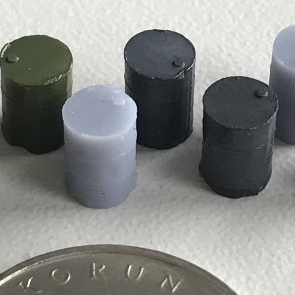

První pokus... 200l barely nove a poskozene. Sede jsou ciste vytisky, barevne jsou jiz po povrchove uprave.

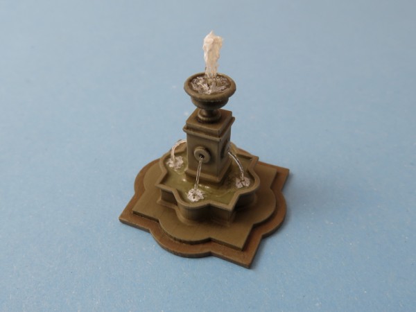

Přidávám taky něco málo: 3D tisk + má oblíbená optická vlákna = kašna v N, půdorysné rozměry cca. 30x30 mm

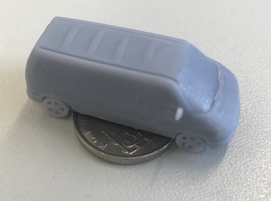

Tak se nakonec povedlo, bohuzel tiskarna ma "vlastni nepresnost" a tiskne s meritkem 98.5% ale neni to moc poznat. Taky jsou kola prilis krehka pro tisk.. jedno jsem ulomil pri odstranovani podper.
Volkswagen Transporter T5

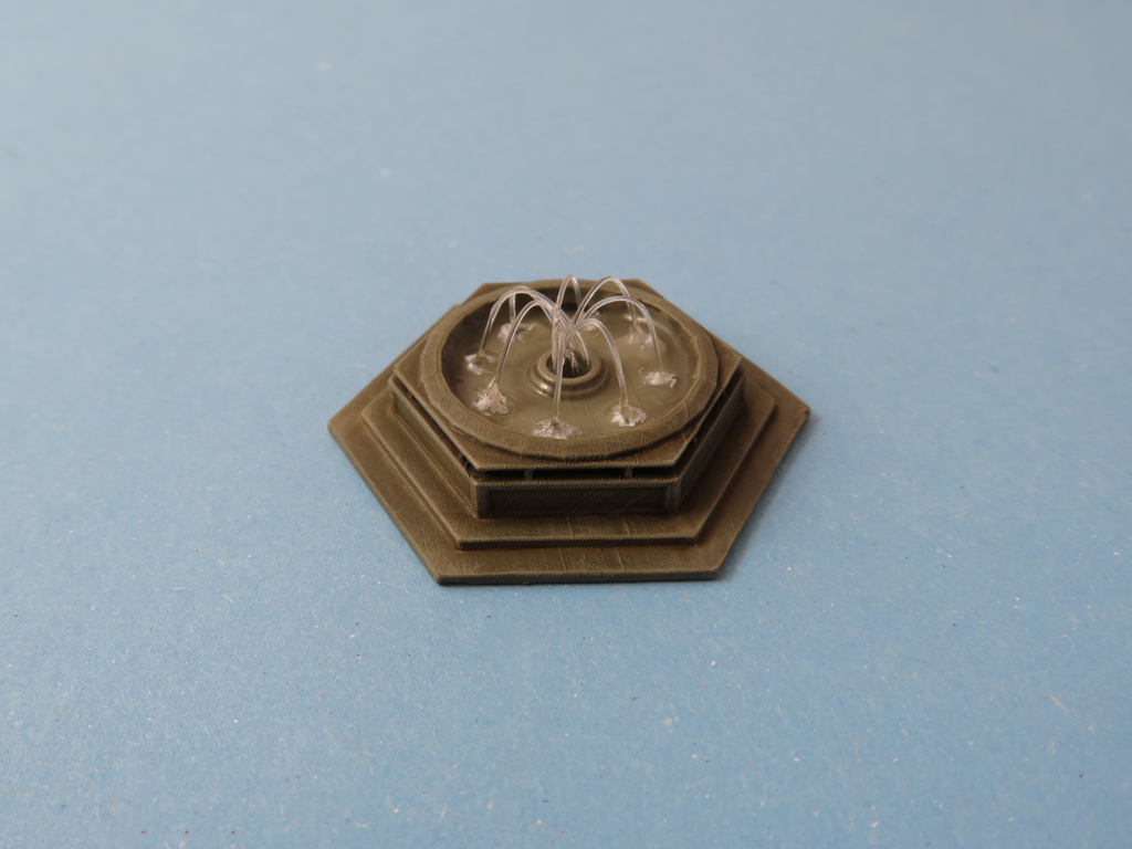

Další kašna je na světě

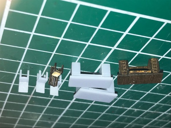

potreboval jsem vybaveni do kancelare a tak jsem vytisk "kopie" nabytku od IGRY. Foto pro porovnani…
Z nejakeho neznameho duvodu, vklada fotografii vyhruru nohama bez ohledu na to, jak je vytvoren soubor…:(
