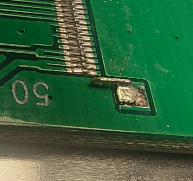

Příspěvekod Zdenek Valter » stř 01 kvě, 2024 11:08 pm

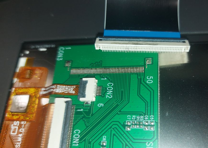

Tak jsem dnes píšu zcela smuten, co se mi úplně nepvedlo při vyndavání čelní části těla tiskárny (video v čase cca 1 až 1:06 min mi ta přední část s dotykovým displayem vykoluzla a ma dsce dotykového displaye se utrhl padesátipinový flex konektor

Příspěvekod dudlifuk » čtv 02 kvě, 2024 7:42 am
Zdenek Valter píše:Tak jsem dnes píšu zcela smuten, co se mi úplně nepvedlo při vyndavání čelní části těla tiskárny (video v čase cca 1 až 1:06 min mi ta přední část s dotykovým displayem vykoluzla a ma dsce dotykového displaye se utrhl padesátipinový flex konektor
to zamrzi, ale fatalny problem v tom nevidim. zda sa ,ze plosky niesu poskodene, takze to chce kvalitny flux, cin, mikropajku a mas to o chvilu v cajku :wink:

Příspěvekod jipol57 » čtv 02 kvě, 2024 7:56 am
Jestli se nevytrhly cesty na DPS, jakože podle snímků ne, tak se to dá přepájet i v domácích podmínkách. Konektor zůstal nepoškozený?
Chce to hodně dobrého tavidla, měděný dracoun, stačí odizolovaný měděný lankový vodič s jemnými drátky, nebo toto https://www.gme.cz/v/1514282/kontakt-ch ... o-09mm-15m a pak položit konektor na správné místo, v jedné ruce mikropájku, v druhé pocínovaný dracoun, pomalu přejet všechny kontakty. Když je dostatečně potřené tavidlem, cín se začne slévat, jen v místech spojů.
Já jsem takhle opravil i bord PC, když byl špatně zapájený čip.

Příspěvekod jurazbabic » čtv 02 kvě, 2024 10:44 am
Přesně tak, oprava na 5-10 minut. Hlavně se nebát a nešetřit s tavidlem. To ale muselo držet na kalafuně :D

Příspěvekod Zdenek Valter » čtv 02 kvě, 2024 10:58 am
dudlifuk píše:
flux?
Jak ho použít v tomto případě?

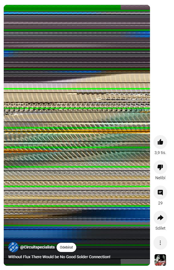

Příspěvekod Zdenek Valter » čtv 02 kvě, 2024 11:34 am
No koukám není mi opravdu přáno ..... :-(

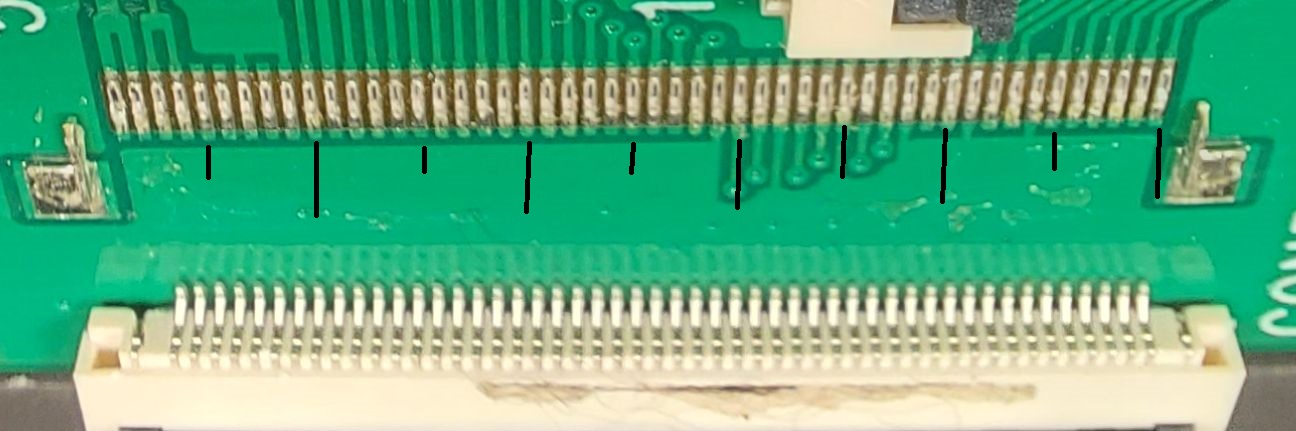

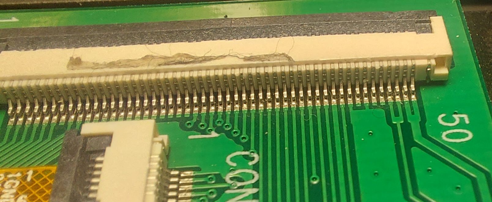

Příspěvekod Zdenek Valter » čtv 02 kvě, 2024 7:32 pm
dudlifuk - díky za další odkazy - já jsem si zmenšil okno a pak to přehrát šlo.
Flux mám - před pár lety jsem se poušel nažehlit flexi pásek a netrklo mne to, že je to pro tenhle účel užitečné.
Boužel jak se vytrhl ten konektor - tak jeho fixační kraje zlomily v ohybu.
Při pouhém přiložení jsou kontaty nad plošným spojem cca pár desetin.
Přemýšlým jestli by to nešlo jemně nalisovat.
Zlomený úchyt
Konektor v luftě
