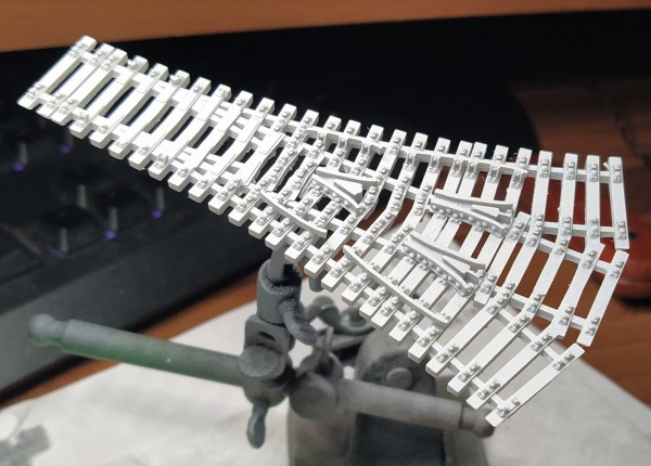

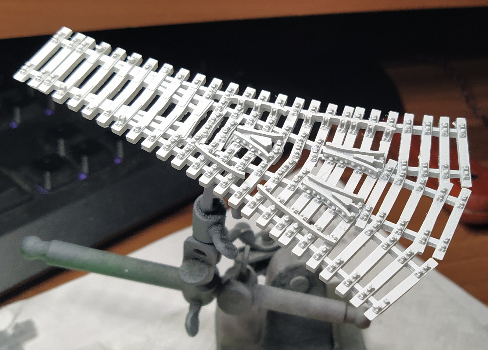

A právě vytaženo z tiskárny, no bude to výzva.

fruafru píše:A právě vytaženo z tiskárny, no bude to výzva.
Vypadá to hezky. ;)
Jen tak trochu přemýšlím jak dostaneš kousky kolejnice nezi plastové srdcoyky?
A jak moc ti bude držet jazyk u té první srdcovky? Přecijen pevné uchycení na dvou pražcích mi přijde docaela málo pokud by byl jazyk v kuse, pokud budou jazyky dělené a budou se hýbat na nějakém čepu nebo aspoň na pružném plechu z boku kolejnice asi by problém být nemusel...

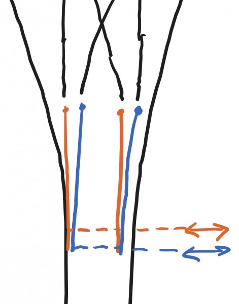

jafobe píše:Jen tak trochu přemýšlím jak dostaneš kousky kolejnice nezi plastové srdcoyky?
:D zdar, to je to nejmenší. Ta podlož musí být ze dvou kusů, ale jak rozpohybuju dva páry jazyků :roll:

Příspěvekod Polabský » ned 03 dub, 2022 7:54 pm
Pěkný to je ale symetrické výhybky se užívají u tramvajové dopravy.
na dráze povětšinou nikoliv. Nejen z hlediska namáhání ale i pro složitou instalaci zab-zař.

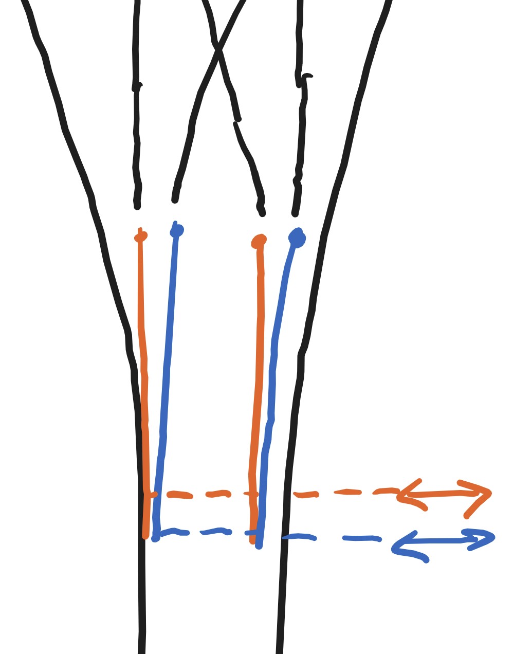

fruafru píše:
No tak to zase nepřijde složitý mně. Budou tam dvě přestavovací táhla a dva pohony.

Příspěvekod HonzaM » sob 09 dub, 2022 10:05 am
Polabský píše:Pěkný to je ale symetrické výhybky se užívají u tramvajové dopravy.
Hezký den Všem.
Jak rozumět tomu “povětšinou”? Asi to není moc časté, ale předpokládám, že se někdy používají. Někdo snad bude o nějakém použití vědět. Chci ji použít na modulu, ale kolegové mi to rozmlouvali, protože se v ČR nepoužívají.

Příspěvekod Polabský » sob 09 dub, 2022 1:29 pm
V železničním provozu s veřejnou dopravou se nepoužívají. Hlavním důvodem je obtížnost "zabezpečení vlakové cesty",
neboli použití zámků jazyků a druhým je velmi obtížná údržba. To ale platí pro všechny dvojité "trojcestné výhybky ale také pro kratší "angličany" s větším úhlem křížení.
Jak jsem zmiňoval výše, tyto symetrické výhybky tak jedině u tramvají a ne vlečkách, hutích kde je málo místa a nejsou jiné požadavky na bezpečnost provozu.
P.S. Pokud je mi známo, tak na území bývalého R-U se toto provedení neužívalo.

Příspěvekod fruafru » ned 10 dub, 2022 4:19 pm
Zajímavé názory, Jen pro doplnění. Každý stavitel má svoje důvody proč udělá věci tak jak je udělá. Trojcestné vyhybky se používaly minimálně a jen pokud jiná možnost nebyla, jedna byla kousek ode mě. Trocha matiky, dvě vyhybky 4 napojení, 2 srcovky, angličan.. 4 napojení a 2 srcovky, trojcestná vyhybka, 4 napojení 3 srcovky. Jasně to vychází vyšší náklady na výrobu i na údržbu.
Proč sem nepoužil "běžnou železniční verzi"? Protože mám ještě míň místa. No a taky možná ste postřehli že to tisknu z umělé hmoty ( tedy nevodivé) a při použití "běžné" konstrukce ve dvou kolejích vznikne velký plastový díl ..... bez napájení, tudíž nepoužitelné. Jestli moje nápady vyjdou budu mít dvě a to za sebou.

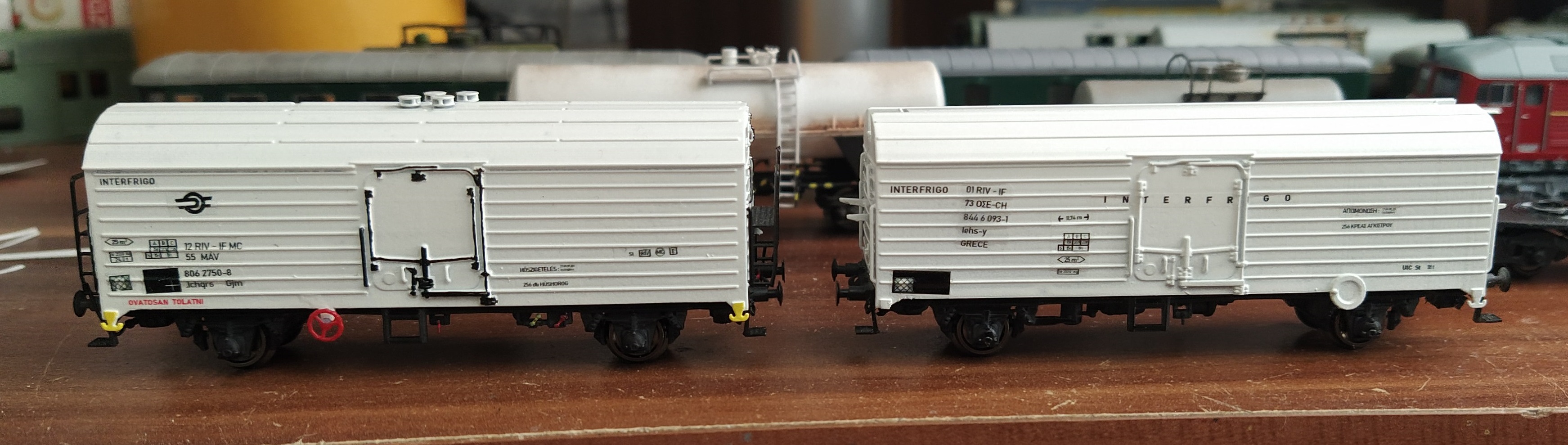

A teď něco zase k tématu. Dokončil jsem zahraniční chlaďáky
