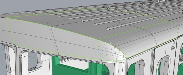

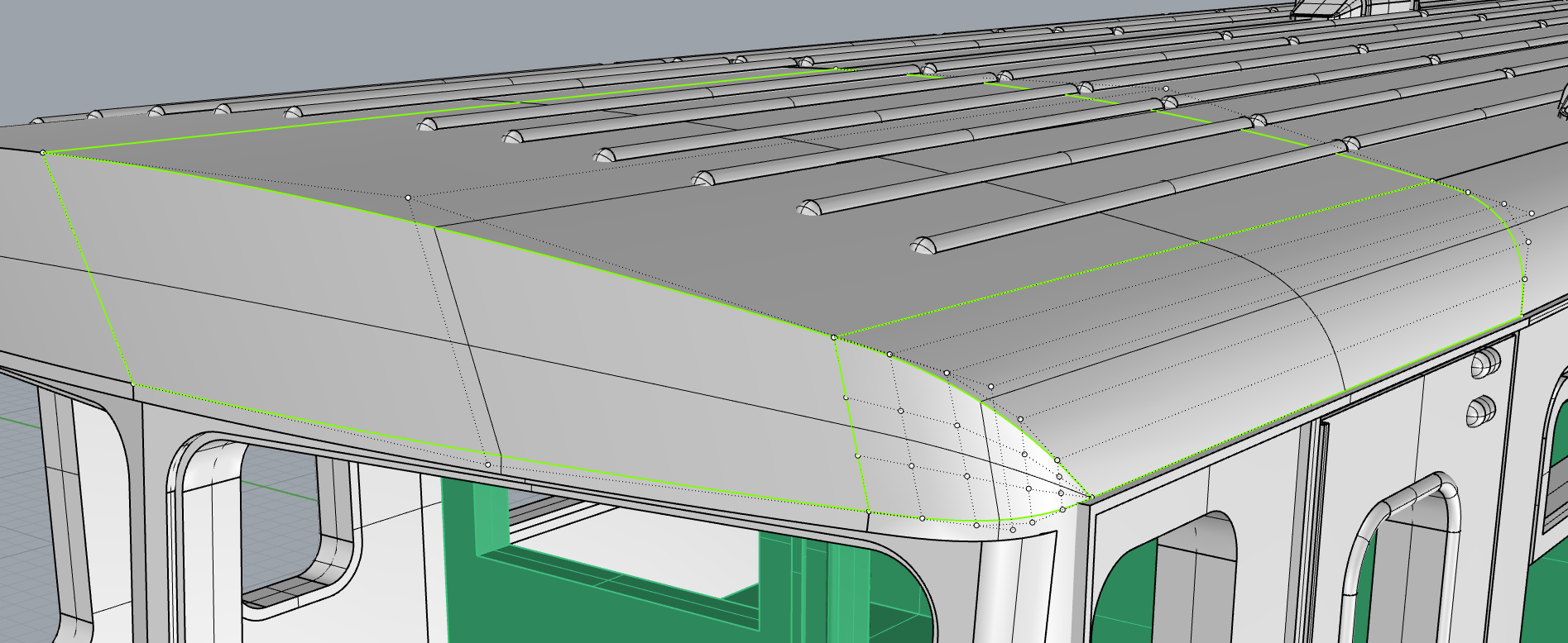

vojtas> Vidím, že používáš stejný modelářský styl jako já (Rhino + fotky, výkresům nevěřit :) ).
Jen maličký tip (prosím neber to jako kritiku, jen jako dobrou radu) - co je vidět v úplně horním rohu, kde bok přechází do čela - zkus to Rhino trochu ručně krotit v počtu kontrolních bodů (spanů ploch, CV ... nevím v jakém to máš jazyce, rozhodně doporučuju angličtinu) - ono to v tomto případě asi nebude moc velk rozdíl, ale je skvělé mít všechno plně kontrolované.
Velmi zkušený člověk, který mě učil modelovat (v ICEM Surf a Alias Surface - ale většina rad jde použít pro cokoliv) - vždycky je potřeba mít plnou kontrolu nad každým jednotlivým bodem. Vědět proč tam je (a jestli tam vůbec musí být), a co dělá a co se stane, když s ním pohneš.
Teď třeba u 810 je to jedno, u modelů jako Stříbrný šíp, Žabotlam, Ganzy ... tam na tom začne hodně záležet.

Díky za radu budu se jí snažit respektovat, já se naučil modelovat tak nějak z nutnosti při škole a kdysi dávno při dělání modelů do Trainz. Ony to nejsou kontrolní body, jen izočáry. Ten model je celej dá se říct napsanej, já jenom kreslím křivky a propojuju mezi nima plochy, dál si s tím nehraju a ono to u takhle vytvořeného objektu ve Rhinu ani nejde.
Zase jsem teď díky jafobe a vzpomínkám na deskriptivu konečně přišel na to, jak ten kšilt funguje. Ty to máš vymodelovaný jako takovej hezkej postupnej tvar, ale, pokud vidím dobře, tak je to ve skutečnosti průsečík dvou ploch, jedné která má v řezu stejný tvar jako rantl nad okny celou svojí délku a vytažená je nahoru a šikmo ve směru kšiltu, a druhé která jen pokračuje jako střecha nad čely, s tím, že kraje střechy dodržují stejný rádius a úhel jako nad oddílem. Vytvoří to takový vlastně ne uplně estetický zlom viditelný z určitého pohledu, který je ale na fotkách skutečného vozu zřetelný.

A tady v Rhinu, čelo je vemodelované podle tvého náčrtku a podložené perspektivně vyrovnanou fotkou skutečného vozu od Jacka.
Na tom neprůhledném plastu to vypadá líp.

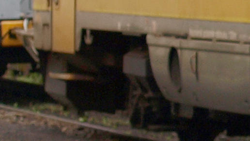

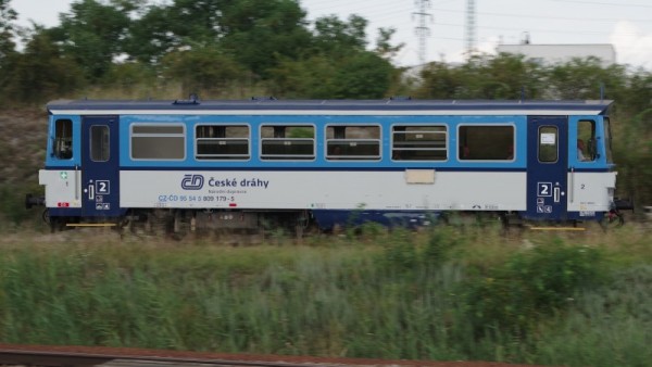

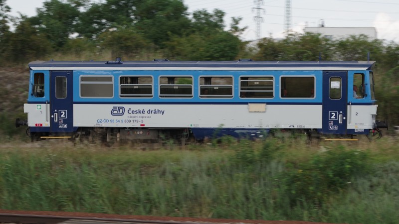

Jeden problém může nastat i pži rovnání fotek samotných, srovnáním svislých a vodotovných os se dokáže ve většíně případů rozhodit jejich válemný poměr pokud byl stroj vyfocený z většího úhlu. Ideálně nafocený bokorys by byl pořádným teleobjektivem aspoň z nějakých pár set metrů, v reálu to je ale problém a při focení i z 50 metrů se na průhledu vidí jak se co rozchází, ale i tak je to lepší než z 10-20 metrů a je tam aspoň na celé stěně minimum rovnání, ale s čelama to může být problém, tam by byla lepší fotka dělaná z roviny čela. Něco málo jsem našel tak to můžeš zkusit porovnat. Odkaz na lepší rozlišení a další fotky máš v SZ. Tady je jeden kousek asi z necelých 50 metrů přes dvokolejný koridor z meze nad tratí, dokonce i v tvém provedení střechy.
Tvarový "U" profil střechy je stejný po celé její délce, ale "kšilt" mám pocit nemá stejný sklon po celé šíři vozu, u boků je svislejší než uprostřed (aspoň mi to tak přišlo když jsem natíral čelní kraje střechy že jsem si musel u krajů hodně hlídat přechod z boku střechy na bok kšiltu), kdyžtyk až budu u originálu, tak to zkusím ještě nějak oměřit. ;)
Aj i jedny záhadný dvířka či kryt se v mém archivu našel. ale o něco menší než na fotce co jsi sem dával ty... Jen tam mají pod prostorem kabiny nějakou nádrž či co to je...

Příspěvekod sPy-Ro » pon 08 bře, 2021 7:04 pm
A nemůže to být zásobník písku?
sPy-Ro
Příspěvky: 54
Registrován: sob 11 led, 2014 11:08 am
Re: Motorové vozy řady 810/M152 z 3D tisku
Příspěvekod vojtas » pon 08 bře, 2021 7:13 pm
Ne, Písečník na 810 je taková ta násypka na podvozku u hnací nápravy.

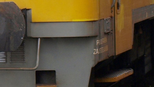

Příspěvekod Marthin » úte 09 bře, 2021 12:11 pm

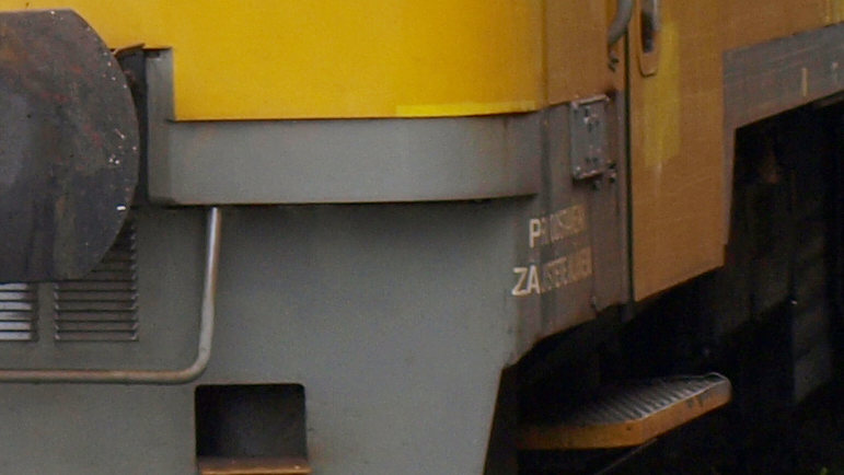

Rekl bych, ze se jedna... skoda jen, ze fotka ma maly rozliseni. Zkusil jsem ji zvetsit a ma embosovany "CD" a v rozich hlavice sroubu.
Jestli je tabulka niz a nebo vys, je asi jedno, i kdyz tam po opravnem laku mohou byt dirky po cedulce.

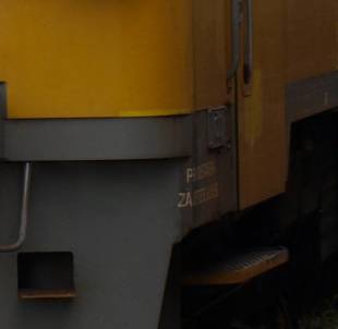

Příspěvekod vojtas » úte 09 bře, 2021 2:02 pm

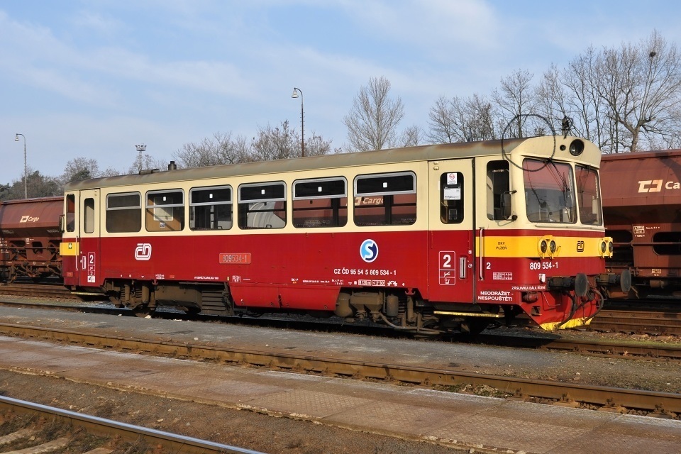

Ale mně se nejedná o tabulku, ale o ty dvířka pod ní, jasně viditelné na fotkách 010 a 014.
vojtas
Příspěvky: 1359
Příspěvekod prcek » úte 09 bře, 2021 2:52 pm
vojtas píše:Ale mně se nejedná o tabulku, ale o ty dvířka pod ní, jasně viditelné na fotkách 010 a 014.
Ok,Ok,
shodneme se, ze tady neni nic
https://upload.wikimedia.org/wikipedia/ ... ustand.jpg
Tady mozna neco je
https://www.bezdruzickalokalka.cz/vozid ... any_02.jpg
Tady by neco mohlo byt, ale jinak velke
https://upload.wikimedia.org/wikipedia/ ... kia%29.jpg
Z teto fotky si netroufam odhadnout, zda tam nic neni, nebo je to natrene cerne
http://www.fotodoprava.com/images_vlak_ ... 07_96v.jpg
Tady neco je urcite
http://www.fotodoprava.com/images_vlak_ ... 77_12v.jpg
Tady vypada, ze je, ale na druhe strane
http://www.fotodoprava.com/images_vlak_ ... 40_06v.jpg
Tady asi je
http://www.fotodoprava.com/images_vlak_v5/809163_15.jpg
Prototyp 002 tam ma vykousnuti
https://www.idnes.cz/technet/technika/m ... chnet_vrja
Podle meho zadna dvirka, ale plech, ktery nelicuje na 100 % mozna u drivejsich serii dosazovany dodatecne? Samozrejme se mohu mylit. To je spis pravdepodobnejsi, nez nepravdepodobne.

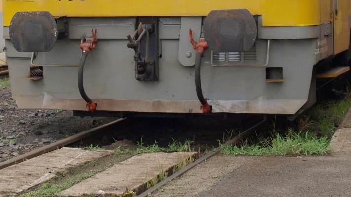

Příspěvekod jafobe » úte 09 bře, 2021 3:34 pm
Tak jsem kouknul po originálu, jestli z toho někdo vykoumá víc...
