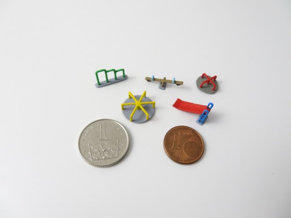

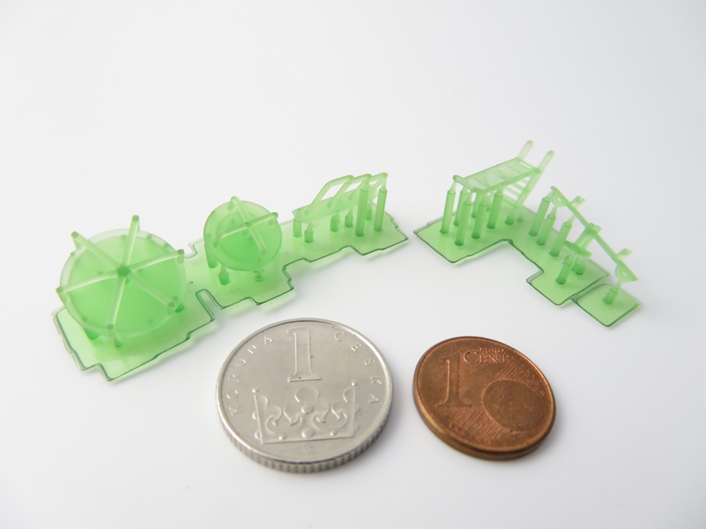

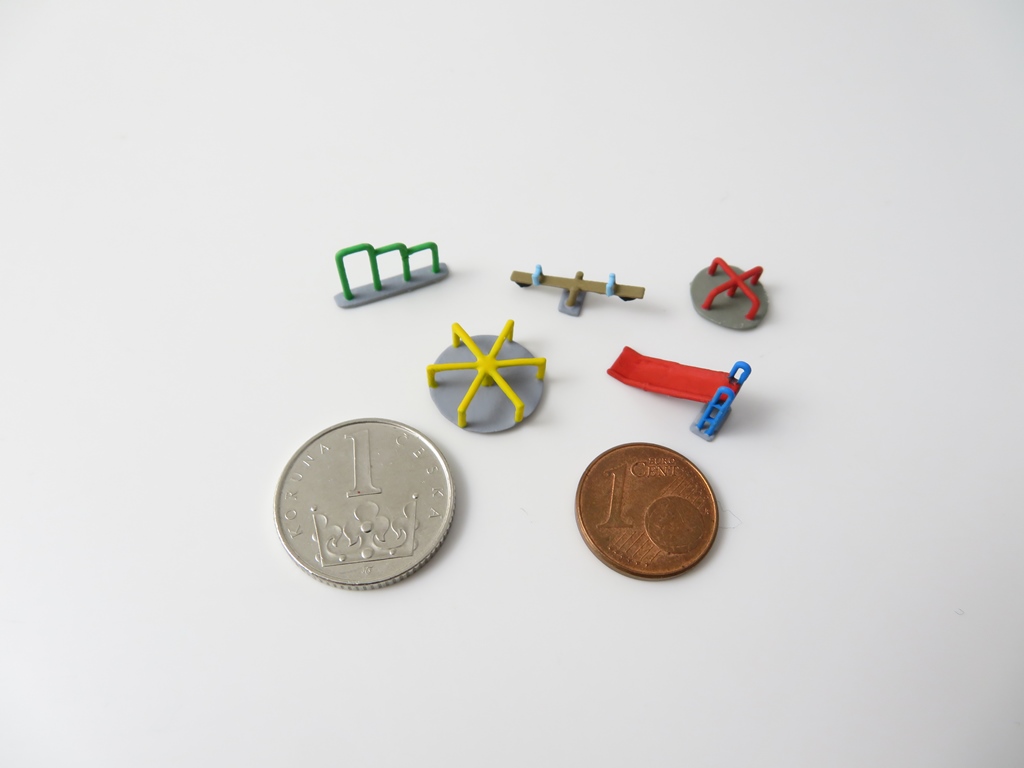

Ahoj Radku, koupil jsem na oficiálním eshopu Anycubic (http://www.anycubic3d.com/products/show/1359.html) a vybral sklad Europe (je to Německo podle všeho). Přišlo za cca. 10 dní, ale trefil jsem zrovna číňanův Nový rok, kdy jediný týden v roce Čína nepracuje, jinak by byla asi došla dřív. Tiskárna přijde komplet, jen namontuješ úchytku dvířek a nasadíš + nastavíš stavěcí desku. Ta krychle byla asi za 2,5 hodiny. Čištění výrobku v IPA úplně v pohodě. Paradoxně se jako největší problém ukázalo sehnat v Praze v nějaké rozumné ceně právě isopropylalkohol. Vytvrzuji pak UV lampou 36W za 180,-CZK. Stejnou jakou používají ženské na gelové nehty (to je dobrý argument na případnou rodinou poradu k tématu koupě tiskárny). Jediný opruz je čistění vany od resinu po skončení tisku. Doporučuje se ho v ní nenechávat déle jak dva dny bez tisku. Já měl nachystané jen 2 modely (krychle a dětské hřiště - viz.níže) a proto jsem musel vyčistit tu vanu na resin. Chce to hodně papírových útěrek. Resin je toxický a specificky páchne (nic strašného), tak to chce větrat. Provoz tiskárny si údajně bere 80W, ale ještě jsem to neměřil. S tiskárnou přijde 250 ml resinu. Dokupoval jsem resin (balení 1l) na Aliexpresu a za dva dny byl doma (ne nedoručovala Česká pošta). Pokud by byly ještě nějaké dotazy rád odpovědi doplním v chystaném článku na blogu.

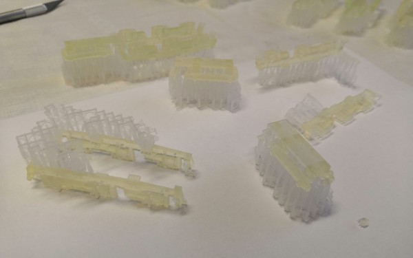

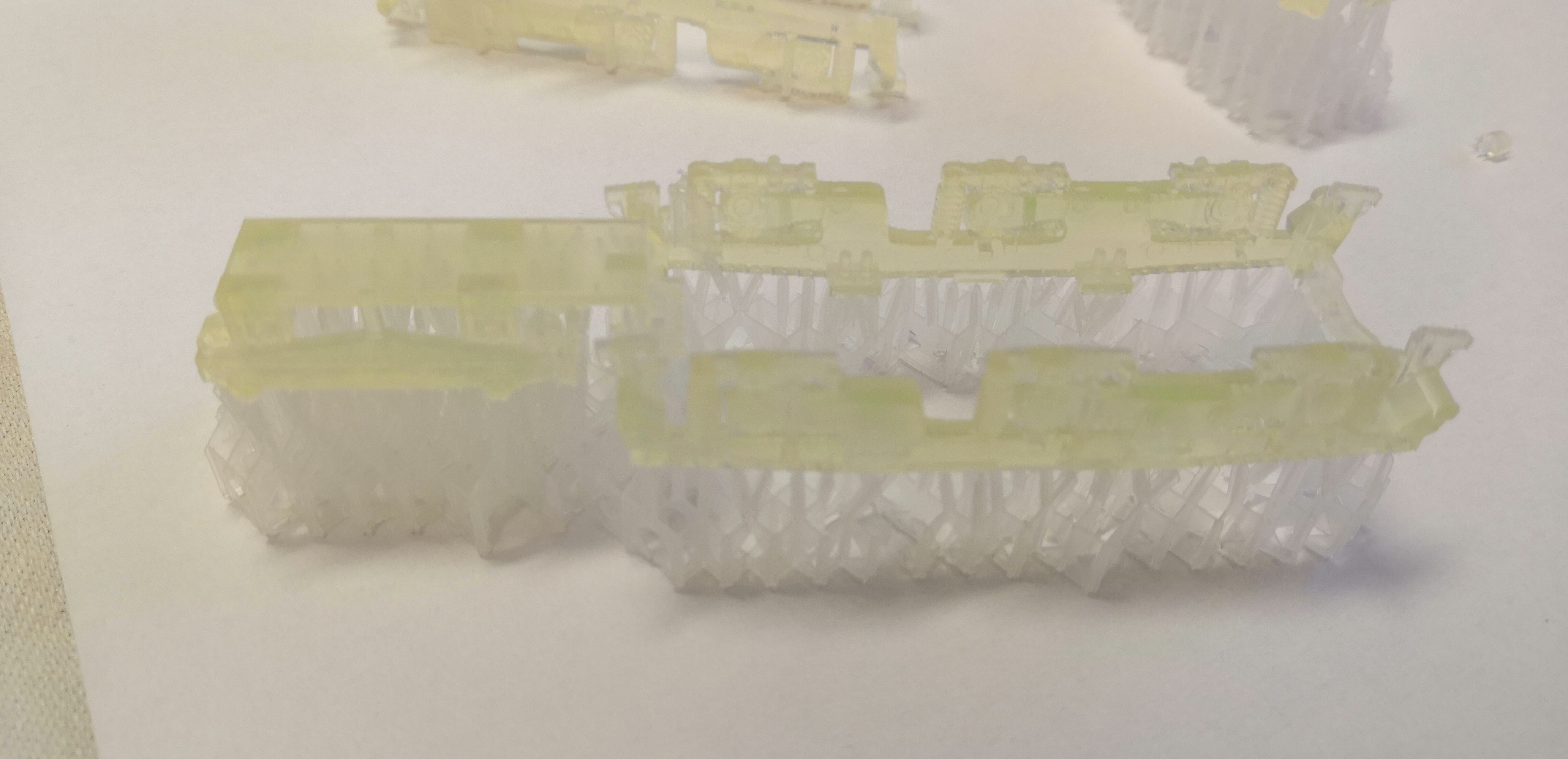

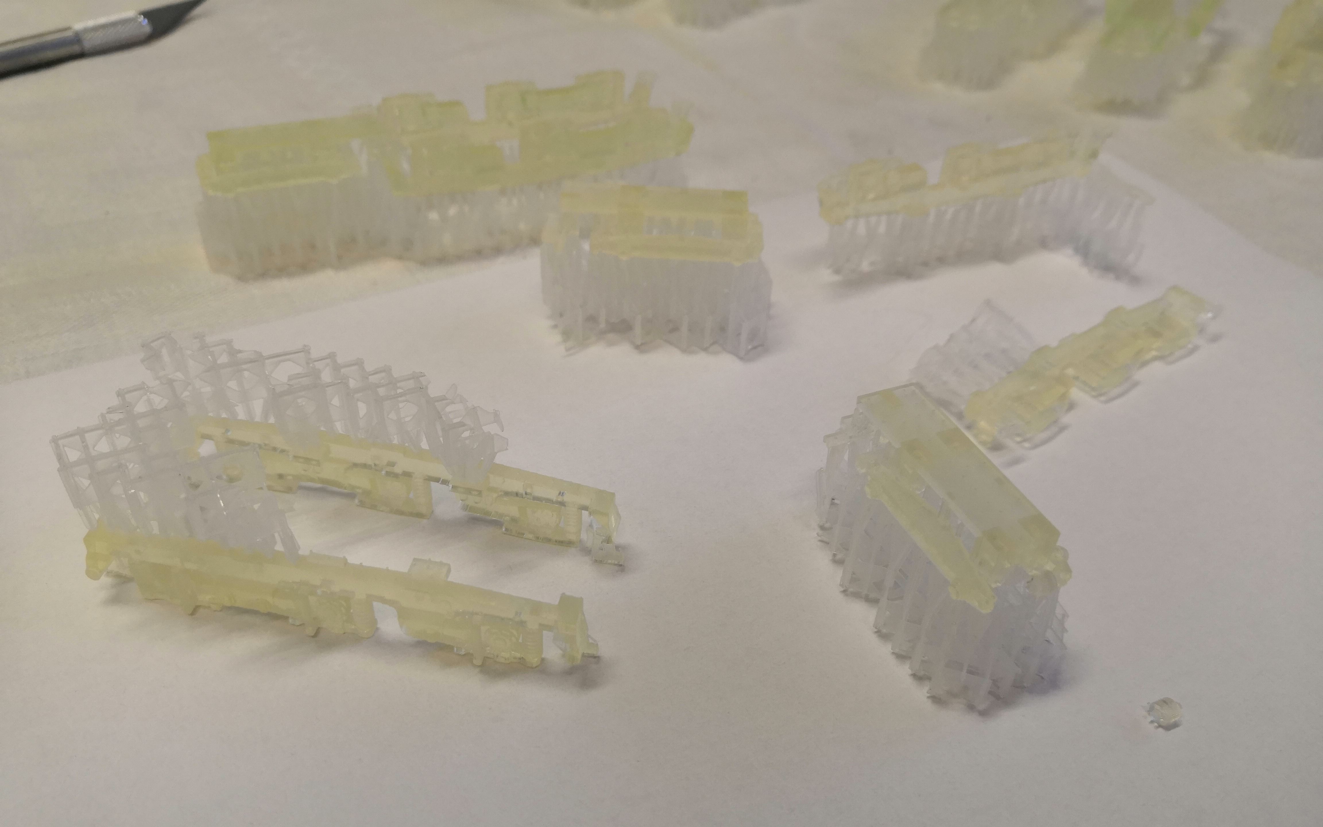

Příspěvekod PASKVAL » pát 22 úno, 2019 8:32 am
Ak môžem páni, obrátim trochu diskusiu od domácej tlače k firmám.
Nakoľko 3D tlač by som osobne moc neuživil, využívam príležitostne firmy ako Imaterialise, Shapeways a podobné.
V poslednej dobe mám probém s kvalitou práve u prvej menovanej. Diely mi už pár krát prišli poškodené a aj samotná kvalita tlače sa nejak zhoršuje.
S ktorými spoločnosťami máte dobré skúsenosti. Prípadne, ktoré materiály používate najčastejšie?
Mali by ste aj fotky ukážkových výtlačkov?
Prikladám fotky posledne dodaných masiek na jednotkového čmeliaka...... :cry:
2 z 8 objednaných dorazili rozbité.... Jeden nepoužiteľný úplne, druhý sa snáď podarí zachrániť. Materiál standard resin.
Takto to malo doraziť.....
Časť zásielky prišla rozlámaná...

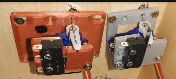

Příspěvekod sidlo » sob 23 úno, 2019 12:25 pm
Mám držák na serva podobný tomu červenému
Na několika místech jsou spoje provedeny tak, že šrouby si řežou závit do držáku. Materiál držáku není nijak moc pevný a závit se lehce strhne.
Máte někdo podobný problém?
Jak to řešíte?
Příspěvky: 3883
Re: Diskuze k 3D tisku
Příspěvekod rawen » sob 23 úno, 2019 3:12 pm
Sidlo:
Předpokládám, že mluvíš o těch šroubech M2, které si řežou závit. To by bylo samozřejmě špatně. Nevím z hlavy, jaký je rozdíl mezi malým a velkým poloměrem M2, ale jedná se o řádově desetinu mm materiálu, ze kterého se má závit vytvarovat a udržet. To je ve struktuře tisknutého plastu nereálné. Chce to šrouby skrz a matice na podložkách.
Z obrázku je patrné zbytečné šetření materiálem. Kolem otvorů pro vruty je to tenké a prostup jehly není vyvložkovaný. To jsou na první pohled slabá místa.
P.S.: Ty šrouby tam (nevratně) zajistíš kapičkou vteřiňáku do závitu.
