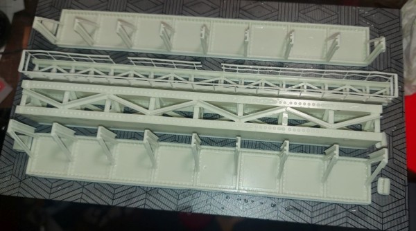

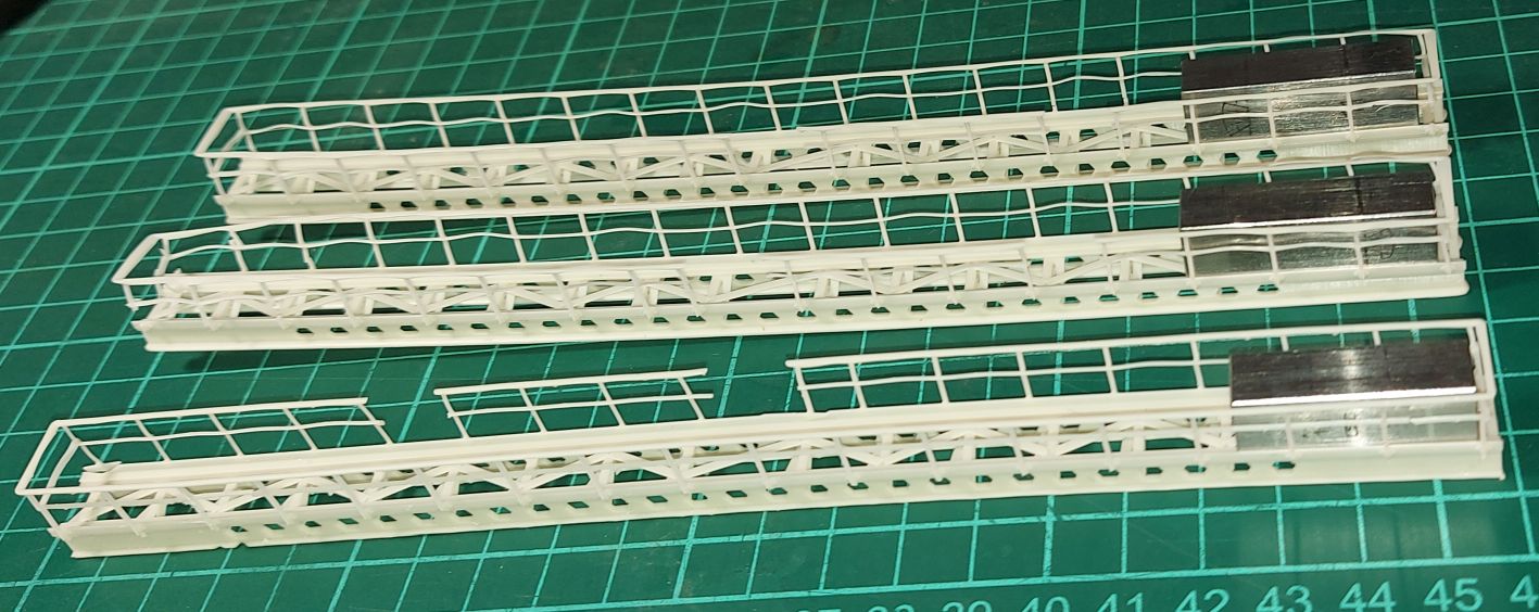

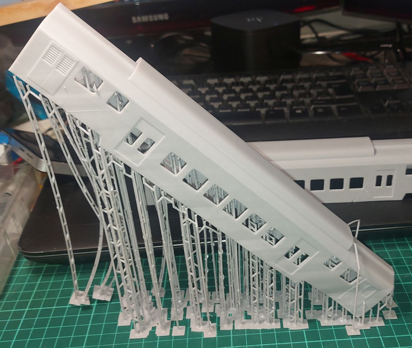

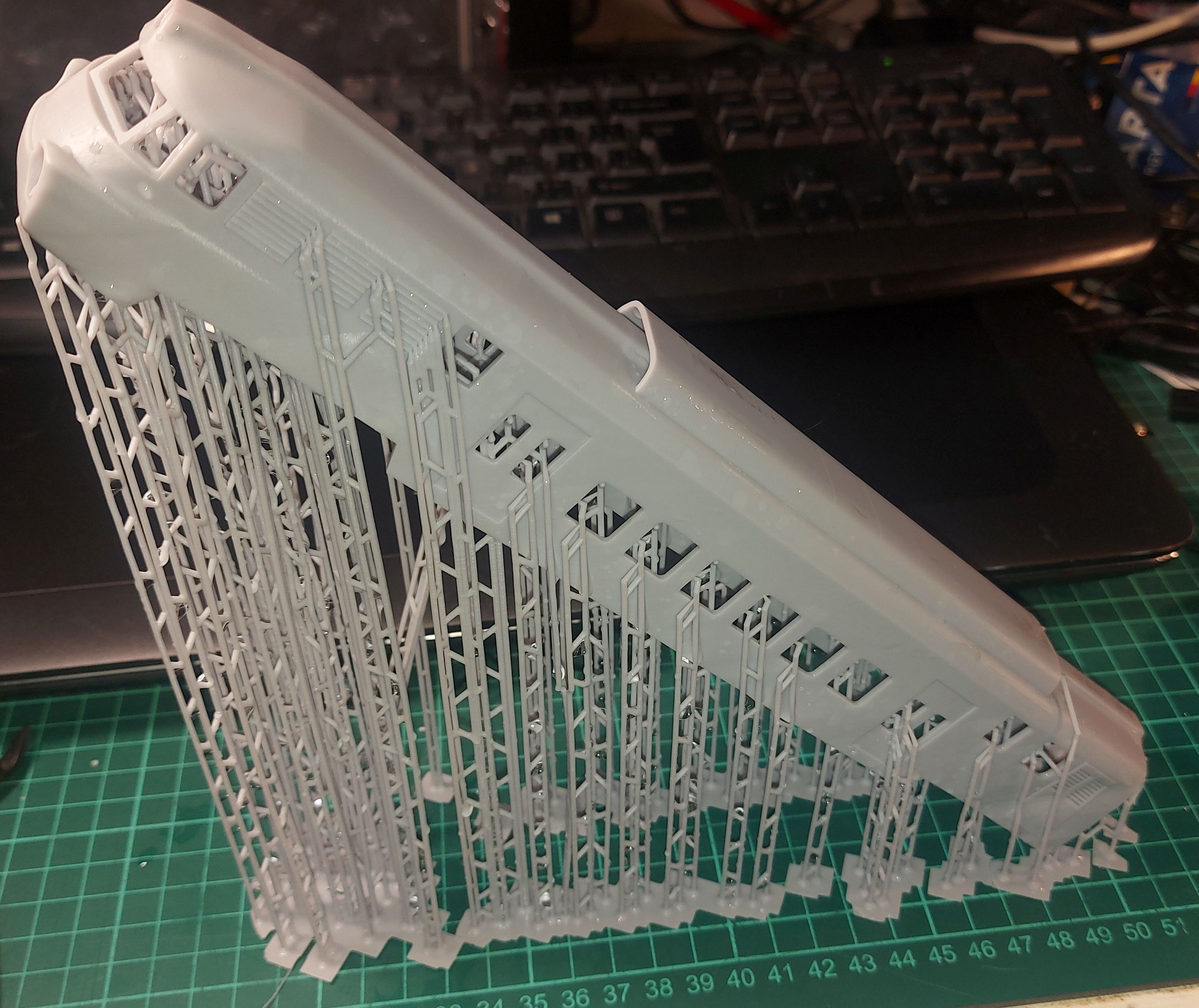

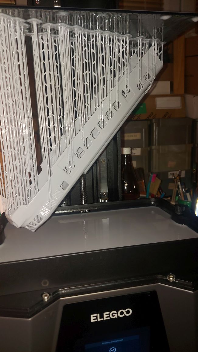

Pro tyto účely jsem zkusil tento resin.
Na platformě po tisku to vypadá dobře
Bohužel i zřejmě použitým resinem
se po tisku a sundáním z platformy modely začaly prohýbat

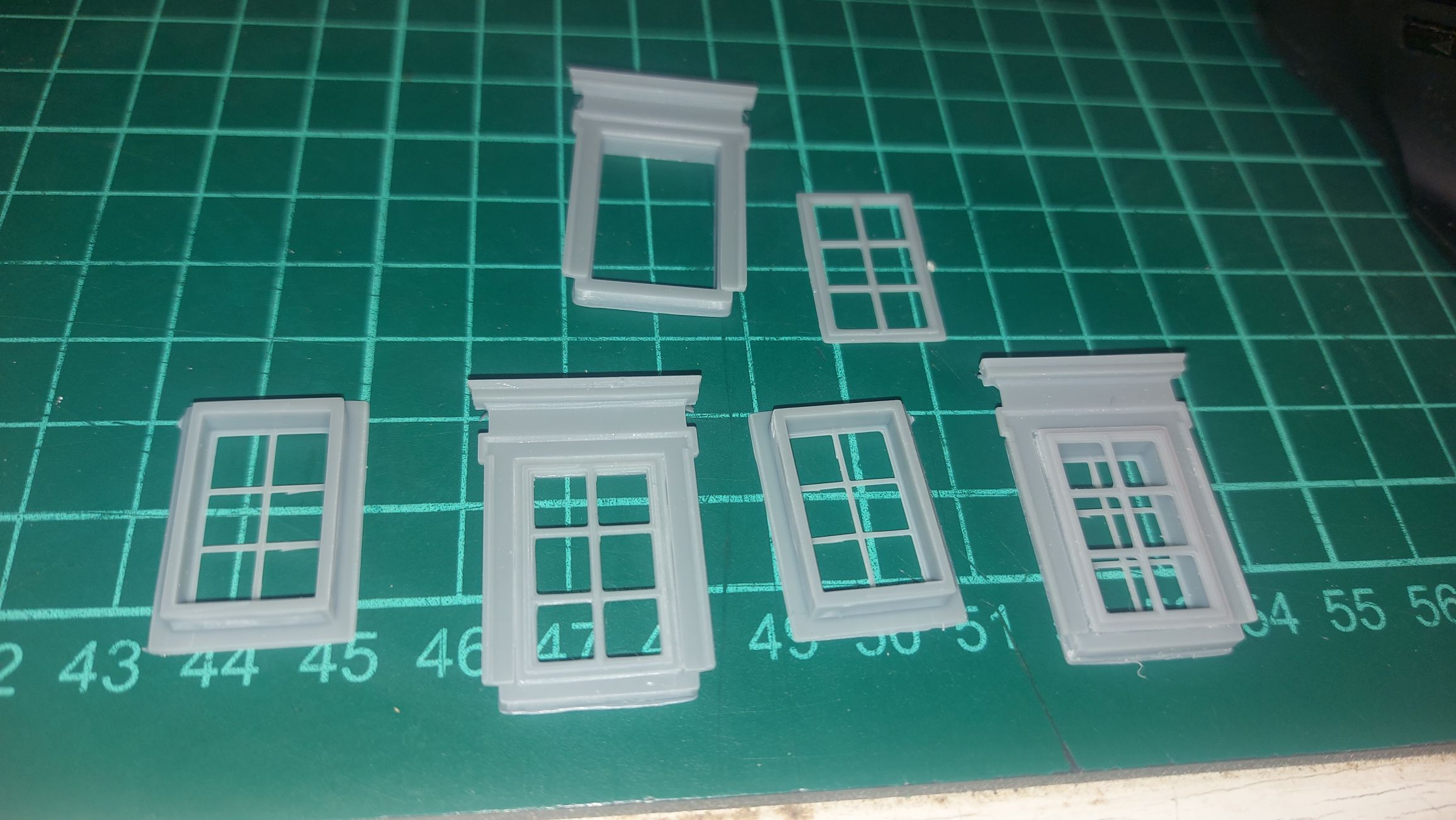

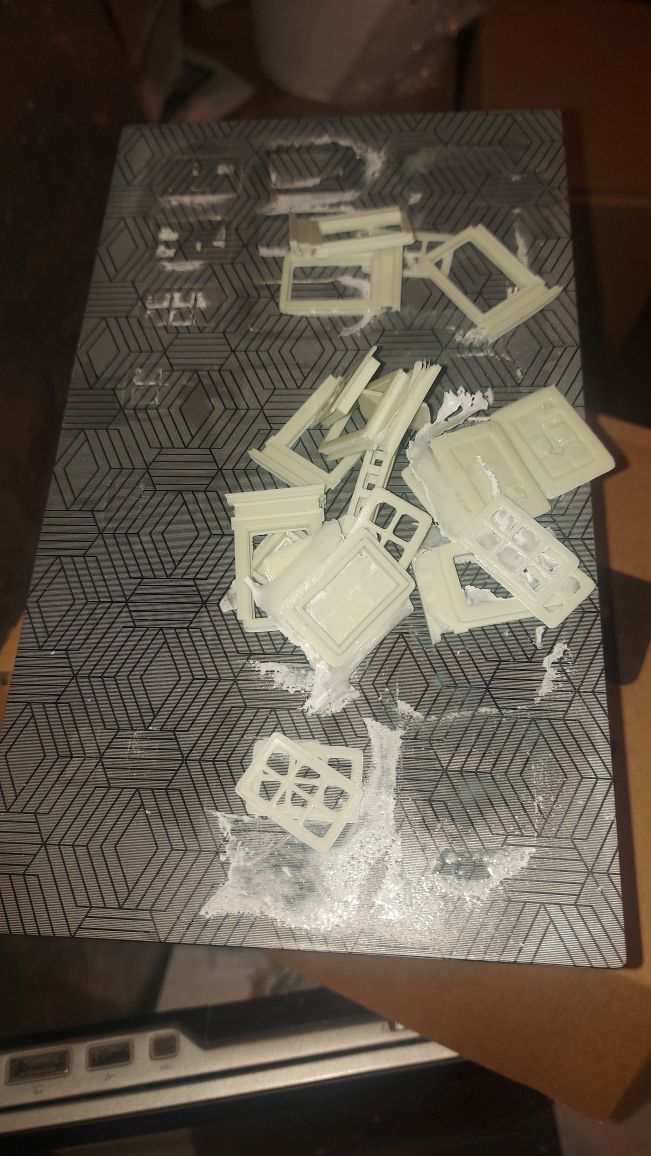

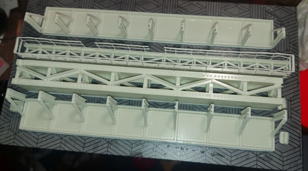

Bohužel můj pokus ještě se starým FirmWare vytisknout okna do staniční budovy Světlá podle návrhu kolegy Vojty Chalupy dopadl tragicky.
Tak tisk na Creality dopadl excelentně

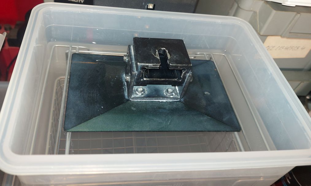

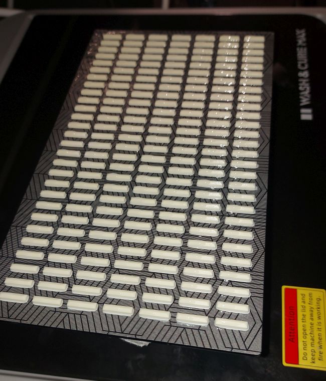

je to bohužel dáno tím, že můj technologický postup používaný na Creality na Elegoo aplikovat nelze
- Mycí stanice Anycubic Wash and Cure Max nedokáže dobře vymýt modely na platformě jako malá stanice Creality,
kde platforma je ve své poloze a model je vymýván zespodu.

Příspěvekod Zdenek Valter » čtv 14 pro, 2023 10:56 am
Snažil jsem se to i ohřát horkovzduškou. trochu se to narovnalo. Nicméně bočnice mostu mi začala při rovnání praskat.
Zdenek Valter
Příspěvky: 3492
Bydliště: Ústí n.L.
Re: Když se nedaří
Příspěvekod MirekTT » čtv 14 pro, 2023 11:46 am
Na platformě i nasvěcuješ? Když už i vymýváš?
Pokud ano, tak se to kroutit musí, protože zespodu od platformy to není nasvícené. Respektive míň, než shora.
Chápu tvoji snahu zjednodušit si práci, ale tisk přímo na platformu bez podpěr se mi nikdy moc nedařil. Prostě si dám práci s podepřením a patřičným náklonem bez ohledu na spotřebu resinu a dobu tisku.

Příspěvekod Zdenek Valter » čtv 14 pro, 2023 12:29 pm
MirekTT píše:Na platformě i nasvěcuješ? Když už i vymýváš?
V pvrním testu to tak bylo. Ve duhém jsem svítil ze všech stran a stejně se to kroutí jak duhový luk.
MirekTT píše:Pokud ano, tak se to kroutit musí, protože zespodu od platformy to není nasvícené. Respektive míň, než shora.
No na Creality to problém s konkrétním resinem Creality Standard UV nebyl - tam se možná neprohýbá proto, že jsem to ozařoval i několik desítek minut
MirekTT píše:Chápu tvoji snahu zjednodušit si práci, ale tisk přímo na platformu bez podpěr se mi nikdy moc nedařil. Prostě si dám práci s podepřením a patřičným náklonem bez ohledu na spotřebu resinu a dobu tisku.
Míro máš samozřejmě pravdu - je to testech možností konkrétního resinu a tiskárny.
Teď jsem zkusil tu návěstní lávku na podporách. Uvidíme jaký bude výsledek.

Příspěvekod MirekTT » čtv 14 pro, 2023 1:36 pm
I podpěry nejsou jednoduché. Používám prusaslicer a ruční sázení podpěr. Náklon mi nejlíp funguje 45st a půdorysně objekt vždy k osám platformy, ne šikmo. Těch 45st umí nejlíp tenké věci, jako zábradlí apod. Ale vždy to podepírám. Např průměr kulatiny 0,3mm podepírám max po šesti milimetrech. Větší vzdálenost podpěr už nedělá dobrotu.

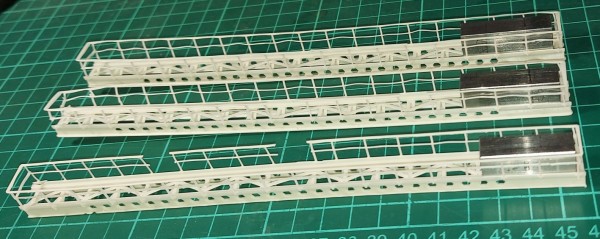

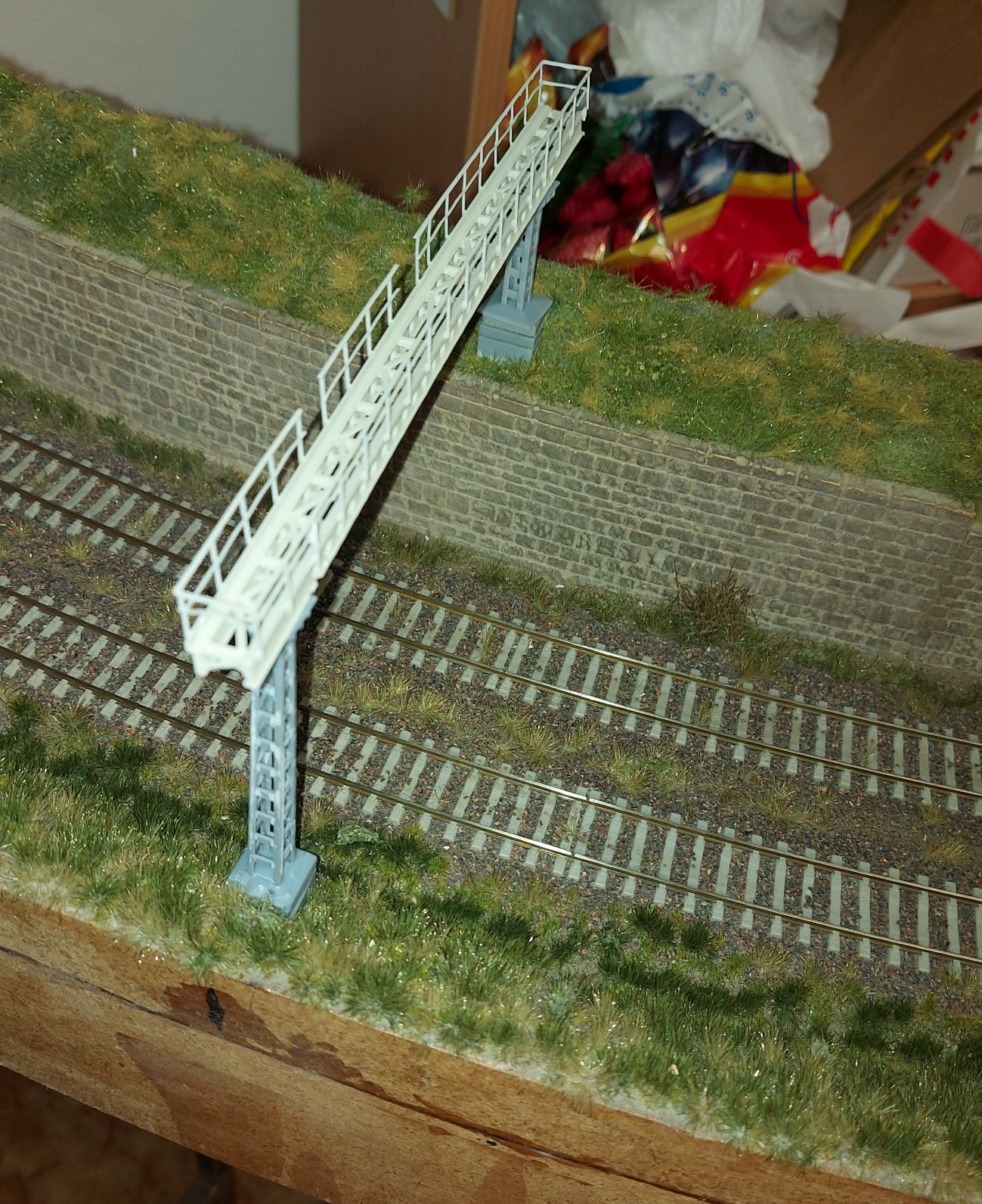

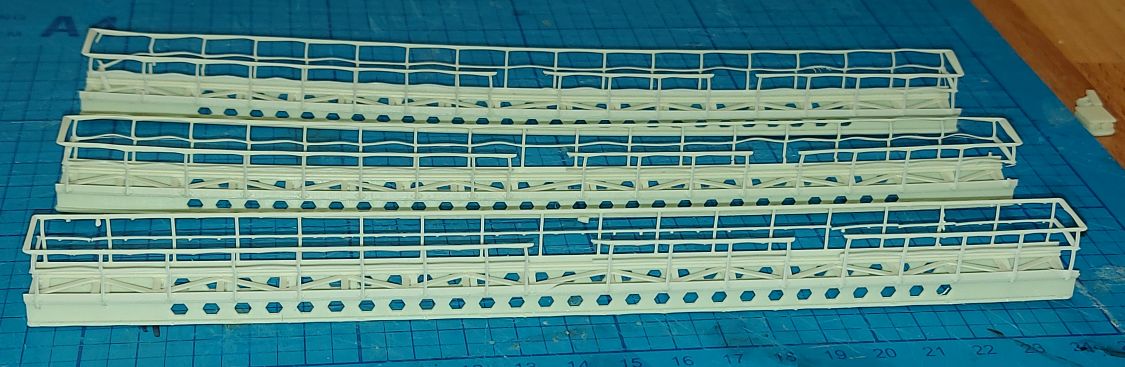

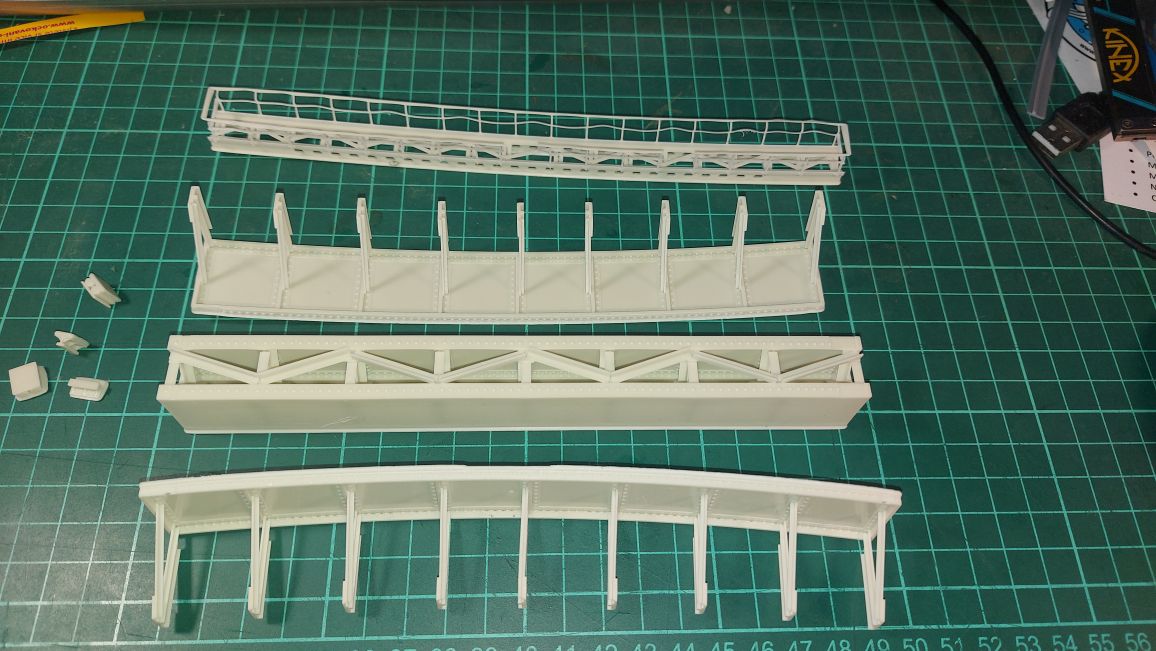

Příspěvekod Zdenek Valter » pát 15 pro, 2023 12:26 pm
Zdenek Valter píše:Teď jsem zkusil tu návěstní lávku na podporách. Uvidíme jaký bude výsledek.
Řekl bych, že to s těma podporama zafungovalo - dneska je ten výtisk rovný byť včera prohnutý byl ale výrazně méně než původní tisky.
Lávky včera 14.12.2023
Lávky dnes 15.12.2023

Re: Když se nedaří

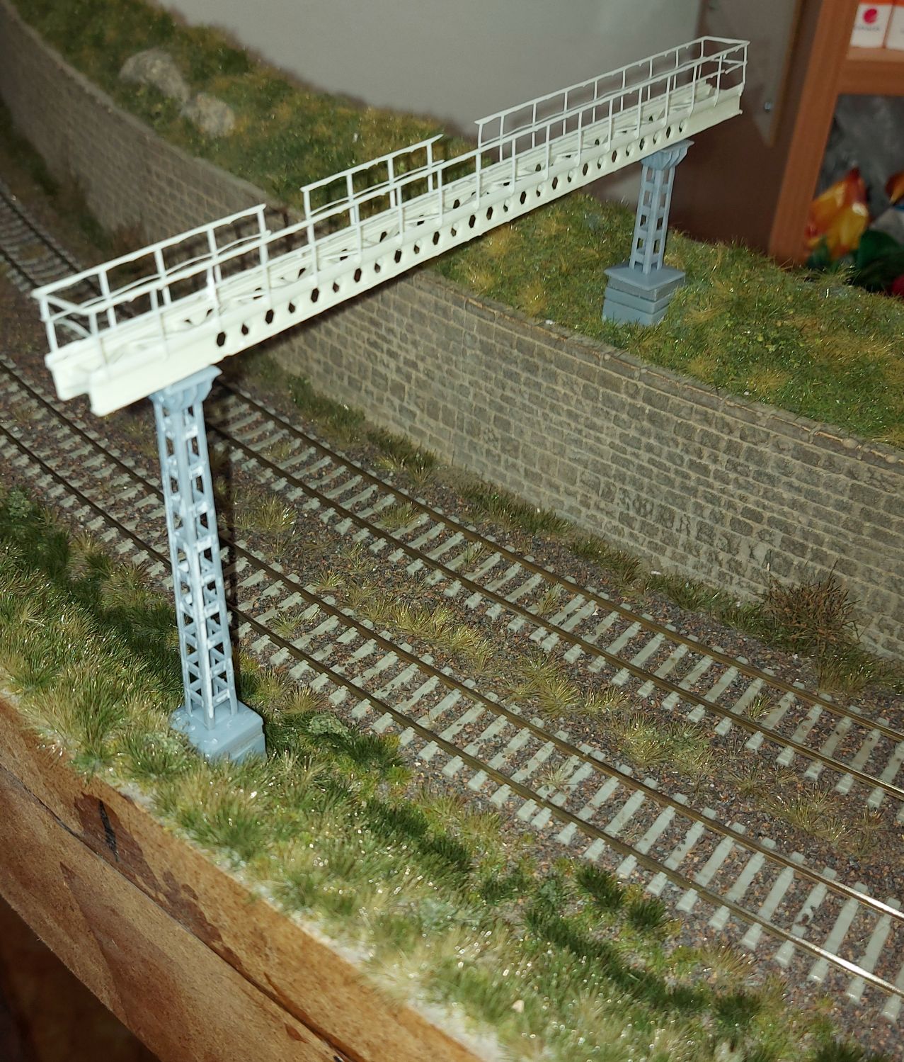

Příspěvekod Zdenek Valter » úte 26 pro, 2023 12:32 pm

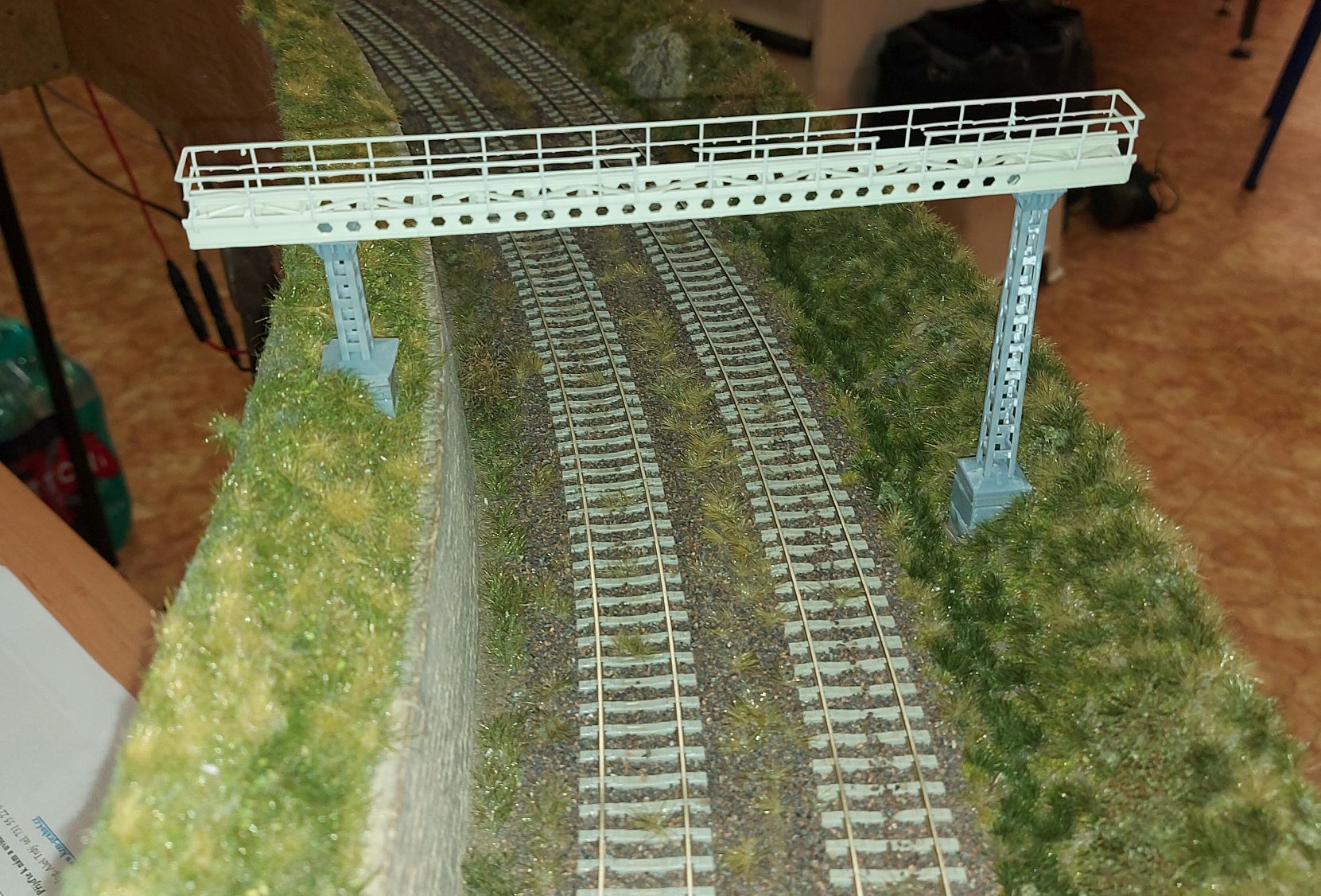

16. a 17.12. 2023 jsme měli vánoční ježdění v KŽM Pha 4:
Zdenek Valter
Příspěvky: 3492
Bydliště: Ústí n.L.
Re: Když se nedaří
Příspěvekod Zdenek Valter » úte 26 pro, 2023 12:34 pm
Z toho plyne, že lávka jse příliš dlouhá - špatně zaměřeno.
Musím jí o dvě pole zkrátit :-(

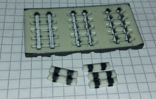

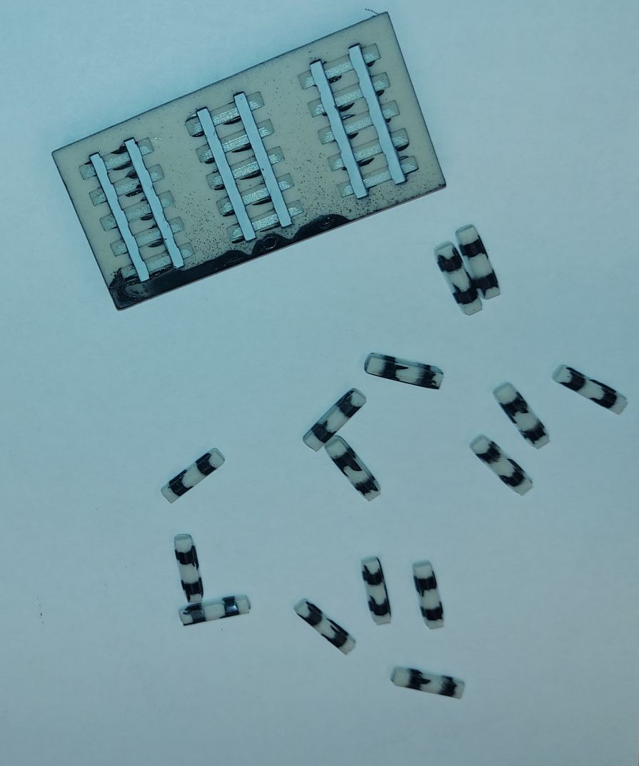

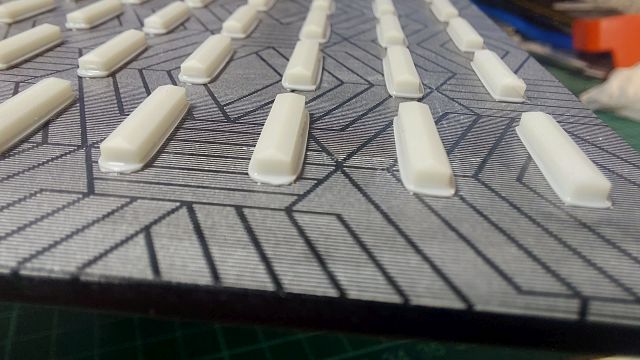

Příspěvekod Zdenek Valter » úte 26 pro, 2023 4:28 pm
Zde první pokus o barvení:
Strana osazování
Formička 01.jpg (62 KiB) Zobrazeno 3920 krát
Strana nástřiku
Formička 02.jpg (56.7 KiB) Zobrazeno 3920 krát
Bohužel formička byla příliš hluboká ... :-(

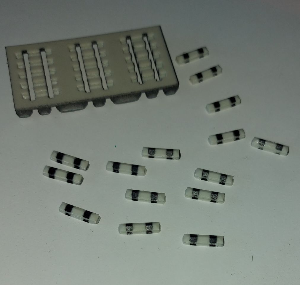

Příspěvekod Zdenek Valter » úte 02 led, 2024 9:02 pm
Zde se ukázalo, že námezník nedosáhl na dno mezery.
I to, že se musela první formička upravovat - snížit díru- vznikla další - ta mi ale praskla.
Tak jsem vytvořil další - s ní to napoprvé vypadalo nadějně:
Zdenek Valter
Příspěvky: 3492
Bydliště: Ústí n.L.
Re: Když se nedaří

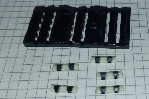

Příspěvekod Zdenek Valter » úte 02 led, 2024 9:12 pm
Bohužel druhý nástřik ze dvou úhlů tak aby byly nastříkané i boky námezníku dopadl bohužel tragicky:
Formička je stále hluboká a barva ptři nástřku ze 45 stupňů z každé strany štěrbiny totiž zatekla alespoň tak si to myslím.
Zdenek Valter
Příspěvky: 3492
Bydliště: Ústí n.L.
Re: Když se nedaří
Příspěvekod Zlámalík » úte 02 led, 2024 9:33 pm
Sorry, ale stříkl bych vše na bílo, pak vzal bych maskovací pásku šířky mezi ty dva černé pruhy a z každé strany ji obtáhl černou lihovkou. Za tu dobu bych měl námezníků na celé ČSD.
Edit: Nejlíp to vytisknout se spojkami mezi námezníky, aby se s tím dalo manipulovat jako s celkem, pro stříkání i nanášení pruhů.
Naposledy upravil Zlámalík dne úte 02 led, 2024 9:36 pm, celkově upraveno 1
Příspěvky: 3243
