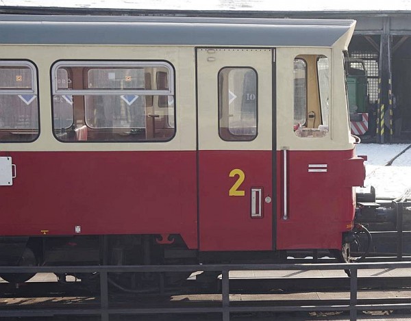

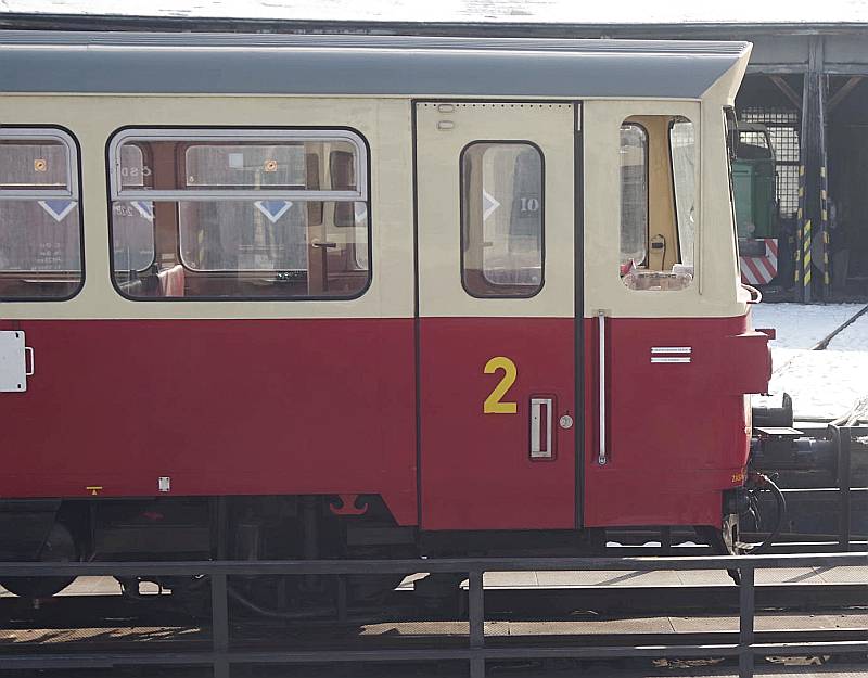

Tak trochu přemýšlím jestli v daném prostoru kde asi měli dřív dvřka nebo sundávací kryt, vůbec něco kvůli čemu by tam byli je... Prostor pod kabinou strojvedoucího je dost prázdný, oproti některým jiným místům na voze, kde jsou věci až nebezpečně blízko... Na přívěšáku v těch místech jsou háky. A je též možné že základ vozu byl dřív konstruován víc univerzálně a tím krytem jen zadělali na motorovém vozu prostor mezi pluhem a prostorem dvěří. Ale je to jen má spekulace... Mohl bych kouknout na reálnou předlohu jestli by se z toho dalo zjistit víc, Ale jak píše cipísek není to asi tak důležitý detail pro model jako takový, i když se to dá asi naznačit prohloubením a náznakem šroubů... Z mého pohledu je důležitější celkový vjem skříně, ne jen detailů které v menším měřítku už musí být naznačeny trochu jinak než jen měřítkovým zmenšením.
To bude trochu problém kam vlákno zařadit s ohledem na vše na co se zaměřovalo v začátku a co se v něm probírá... to by sem do 3D tisku muselo být přesunuto asi víc věcí co jsou různě po fóru.
Mě trochu na fotce zkušebního výtisku přijdou oproti reálu užší dveře (ale může to být jen zkreslením na fotkkách, tím že je to z trochu jiného úhlu, nebo to trochu zkreslí i to že je to průhledné a klame tam trochu i šikmý kryt pod dveřmi i některé boční přechody...) a trochu i zkosení čela nad okny kolem světla.

Celé čelo je podle toho, co jsi naměřil na skutečném voze, za což ti moc děkuju, bez tebe by tenhle projekt nemohl existovat. Dveře jsou určitě správně, jsou stejně velké, jako na leptu od modelů mašinek, myslím, že dost klame ta průhledná hmota. To zkosení kšiltu. No. Já si tím nejsem vůbec jistý. Na kratochvílově výkresu je kšilt nejdelší část vozu. To mi přišlo jako kravina, tak jsem těsně před tiskem model upravil a kšilt hodně ubral. Ještě najdu nějaký kompromis, ono to taky naživo vypadá jinak, než v software.
