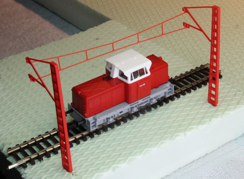

Při prohlédnutí tvého rajcete se musím tebe zeptat.Vím,že odmítáš zakázky,ale při pohledu na trolejový stožár v N/1:160,mi nedá nezeptat.Tak u koho,když né u tebe :?: A jak je to s cenou za jeden kus :?: Zelená jde nahradit šedou :?:

Ty sloupy vypadají dobře. Nabízí se otázka "produkčnosti" - jak dlouho to trvá s piditryskou a jestli třeba pro výrobu více kusů (ne zrovna příhradových sloupů) není nakonec levnější prototyp zaformovat a odlévat.

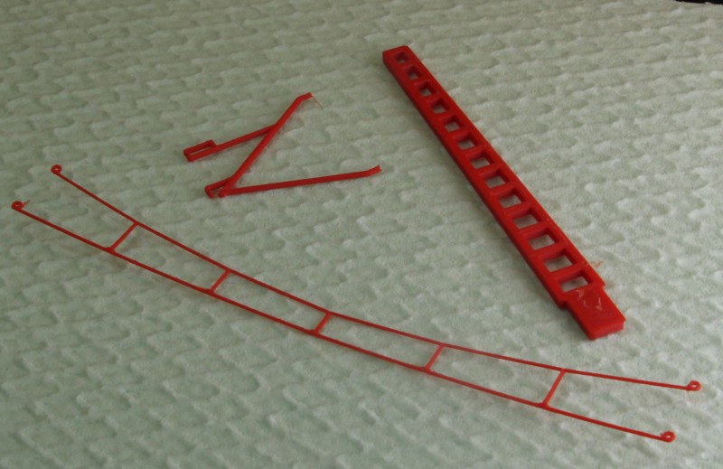

Co se Tvého dotazu týče, samozřejmě, že jsem ochoten udělat výtisky slopků. Aktuálně mám nasazenou v tiskárně černý filament a připravený šedý, takže není problém
Cena za jeden set : 4x příhradové bočnice + 1x sokl je 40Kč.
Jeden pán z ČR jich ode mne bral 120 :-) na Ebay bylo 200ks pryč během hodiny.
Jinak jsem otevřen veškerým otázkám a poptávce. Se slušnými lidmi nemám problém, ba naopak, maximálně jim vyjdu vstříc.
Cena je taková, poněvadž jeden set těchto sloupků se tiskne cca hodinu právě díky maličkosti trysky.
Pro hnidopichy: Modelování ve 3D mne baví a dělám to rád, zvládám i tažení po x trajektoriích a protínání polí s vazbami. Dělám v Solid Edge, nebo Inventor
Mohu nejdříve kdyžtak udělat zkušební vzorek a následně, jestli se budou líbit, tak i větší serii.

Keď už sa riešia tie 3D tlačené stĺpy, tak som si tiež niečo spichol. Je to také trochu hračkárske (v šedej by to pôsobilo menej robustne), chce na tom ešte popracovať. Rozmery sú odhadnuté, chýba mi výkresové dokumentácia a merať z fotografií sa mi nechcelo.

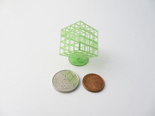

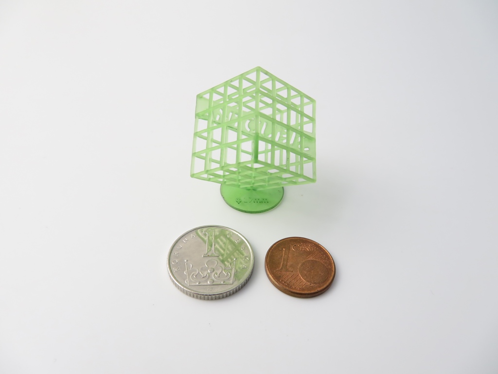

Tak Anycubic je doma. Výsledek je ohromující. Na fotce je krychle s hranou 17 mm, zvládla v pohodě i 10 mm, ale to nemám nafoceno. Teď to chce zkusit něco na kolejiště :)
