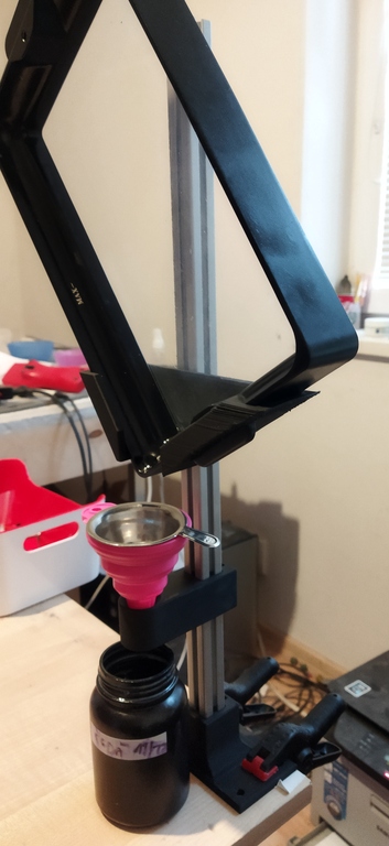

Takhle to dopada, kdyz ma clovek FDM a SLA tiskarnu ... jedna tiskne doplnky pro druhou. Konecne muzu vanu ze Saturna nechat normalne okapat ... jeste to musim prisroubovat na nejake prkenko.

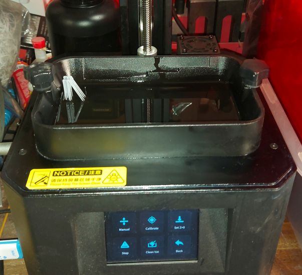

Tak dnes jsem zkusil vyčistit vaničku podle předešlých poznámek
Do resinu jsem vložil do kouta vaničky starý vadný tisk.

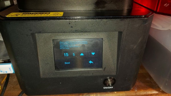

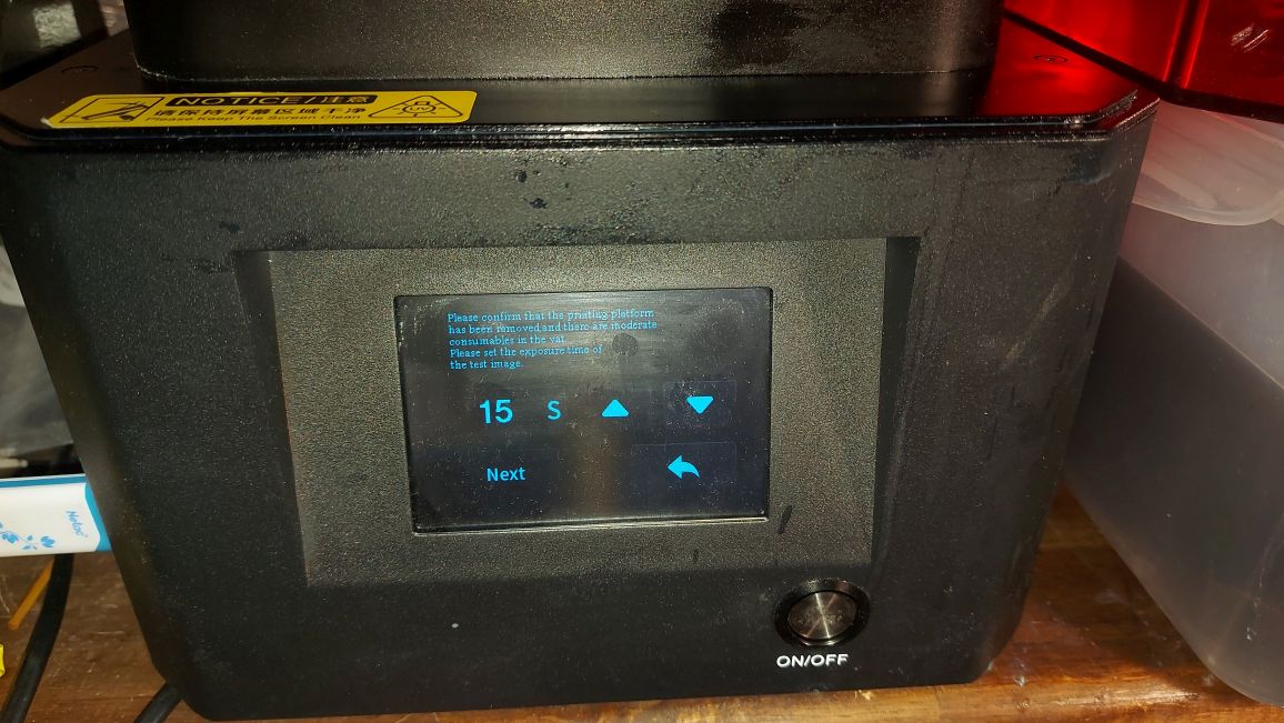

Po té jsem nechal osvítit obazovku na Creality.

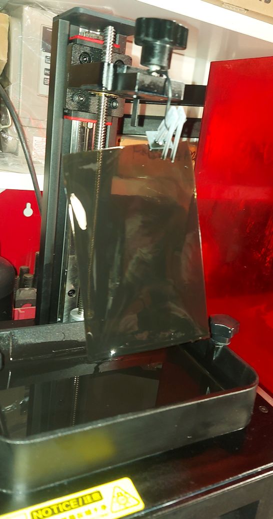

A po té opatrně vytáhl osvícenou folii za vložený kus a nechal na drátku okapat resin.
