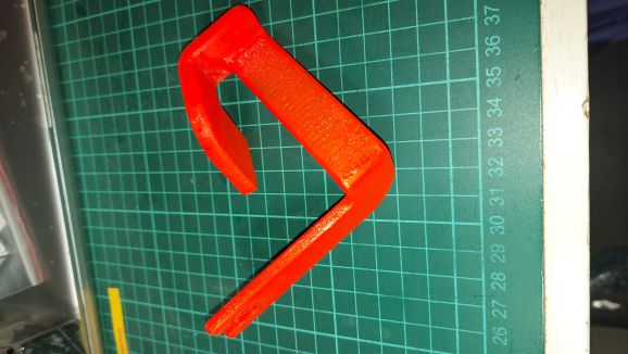

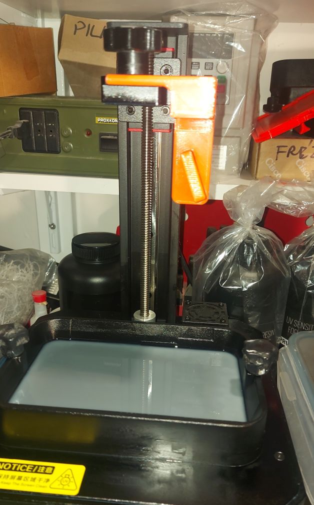

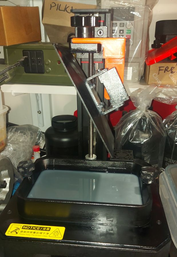

Jinak se svým ježíškovským dárkem [Elegoo Saturn 3 Ultra] zažívám opět Deja vu opětovného se učení 3D tisku.
První týden jsem se pral s tím, že opět jako Creality neměl okapátko.
Díky různým testům tisků souběžně s mou původní tiskárnou Creality se mi zřejmě unavou materiálu nevhodného tvaru držáku platformy pro okapání začal lámat.
Původní držák - tvar:
Tvar okapátka
Creality LD-002 Drip platform Holder 0.jpg (69.41 KiB) Zobrazeno 4446 krát
Detail místa prasknutí
Prasklý držák - slepeno vteřiňákem
Zdenek Valter
Příspěvky: 3465
Bydliště: Ústí n.L.

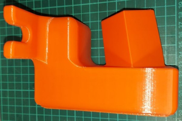

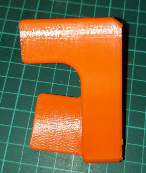

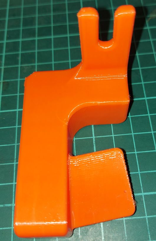

Příspěvekod Zdenek Valter » úte 26 pro, 2023 11:41 am

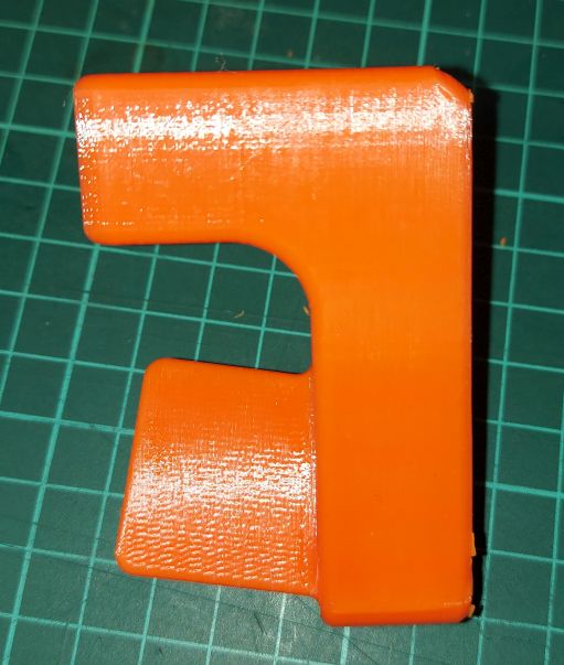

Na základě toho jsem si vytiskl držák nový dle svého návrhu:
Creality okap body.jpg (77.07 KiB) Zobrazeno 4447 krát
Zdenek Valter
Příspěvky: 3465
Bydliště: Ústí n.L.
Re: Diskuze k 3D tisku
Příspěvekod Zdenek Valter » úte 26 pro, 2023 11:57 am
Pokračování:
Zdenek Valter
Příspěvky: 3465
Bydliště: Ústí n.L.

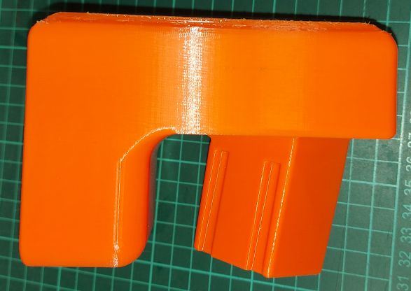

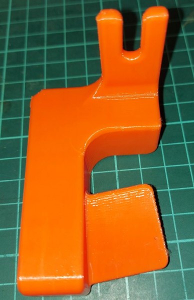

Příspěvekod Zdenek Valter » úte 26 pro, 2023 12:07 pm

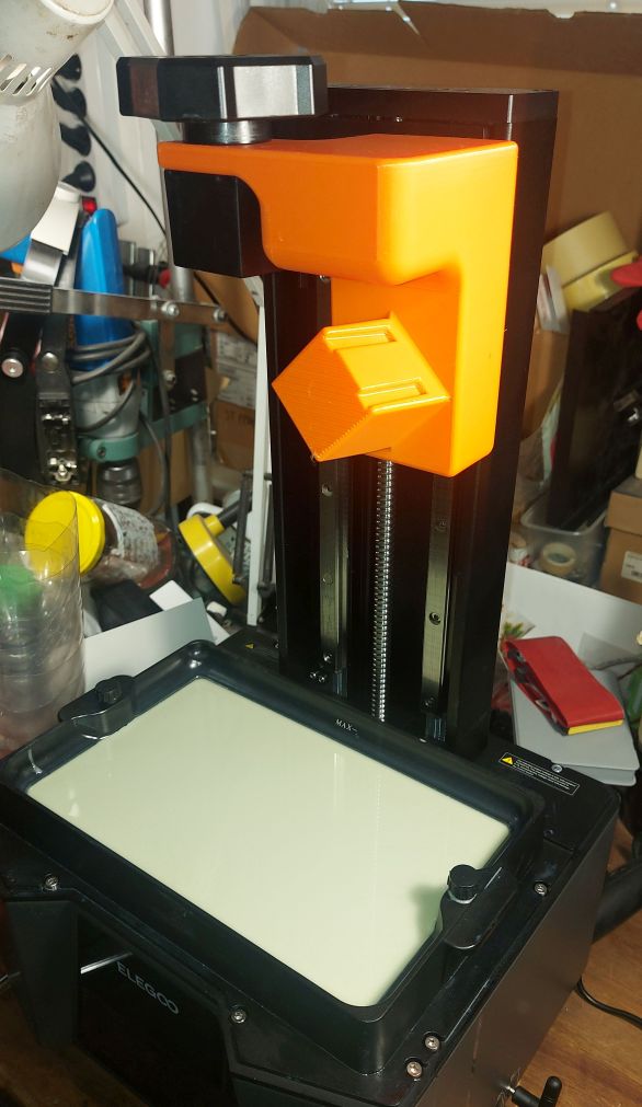

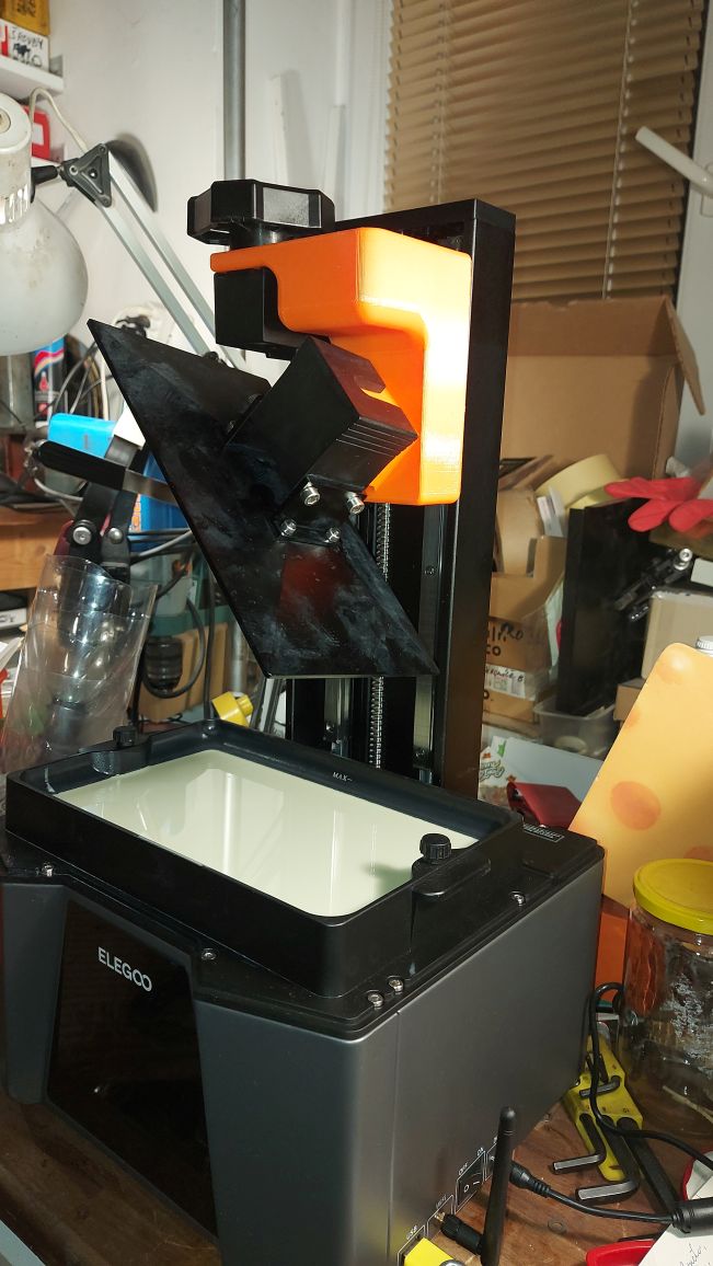

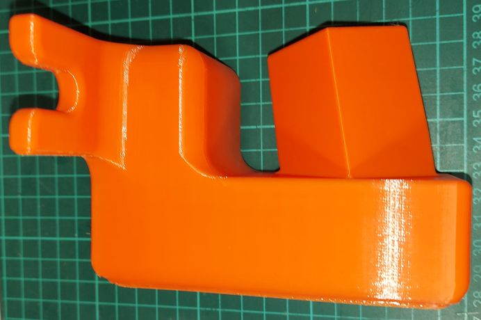

Na základě zkušenosti s Creality okapátkem jsem si navrhl držák pro Elegoo:
Elegoo okap body 03.jpg (56.95 KiB) Zobrazeno 4442 krát
Zdenek Valter
Příspěvky: 3465
Bydliště: Ústí n.L.

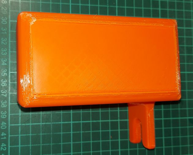

Příspěvekod Zdenek Valter » úte 26 pro, 2023 12:10 pm
Pokračování:
Zdenek Valter
Příspěvky: 3465
Bydliště: Ústí n.L.
Příspěvekod Zdenek Valter » úte 26 pro, 2023 12:23 pm
V reálu je to pak takto:
Zdenek Valter
