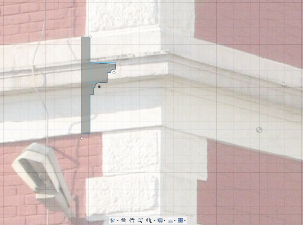

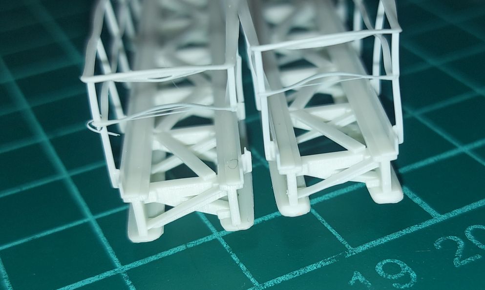

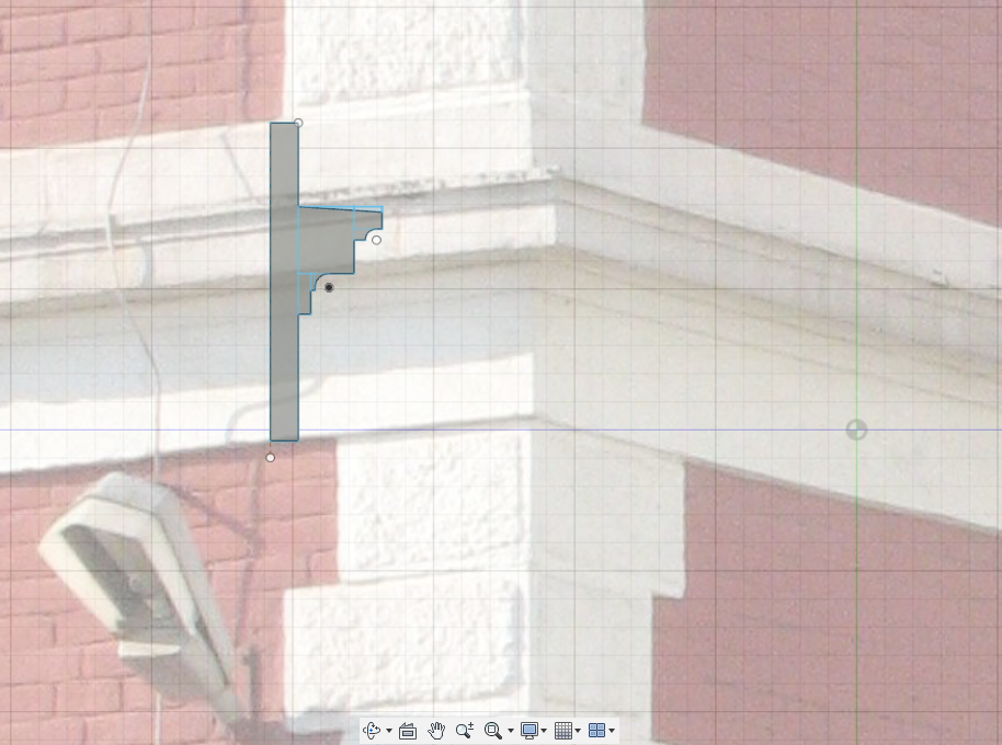

Při pokusu o římsu vycházející z reality:

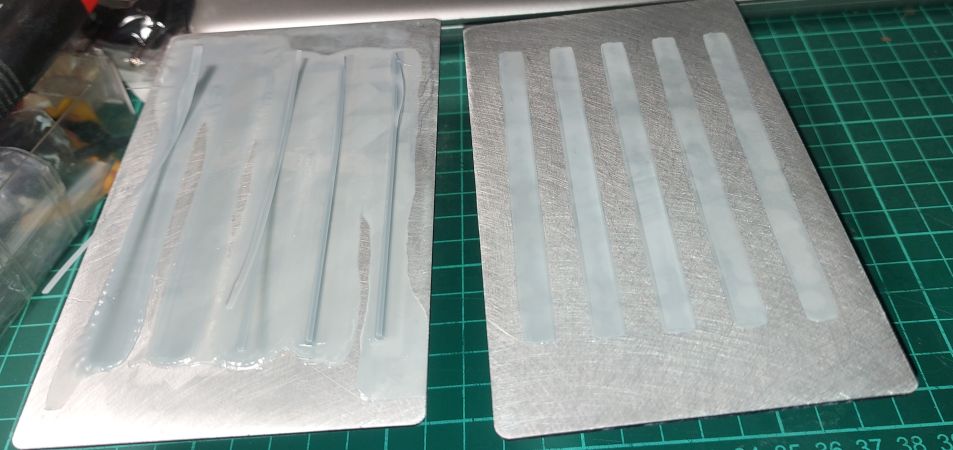

jsem dopadl takto:
Vlevo je pokus nastavit parametry na Creality pode doporučení pawlíka vpravo bez úprav.
Zde je to zřejmě u každé tiskárny jinak a proto nechci aby tento příspěvel byl brán jako kritika kolegy pawlíka za jeho snahu mi pomoci!!!
Naopak zde se ukázalo, že jsem zvolil špatný profil !!!

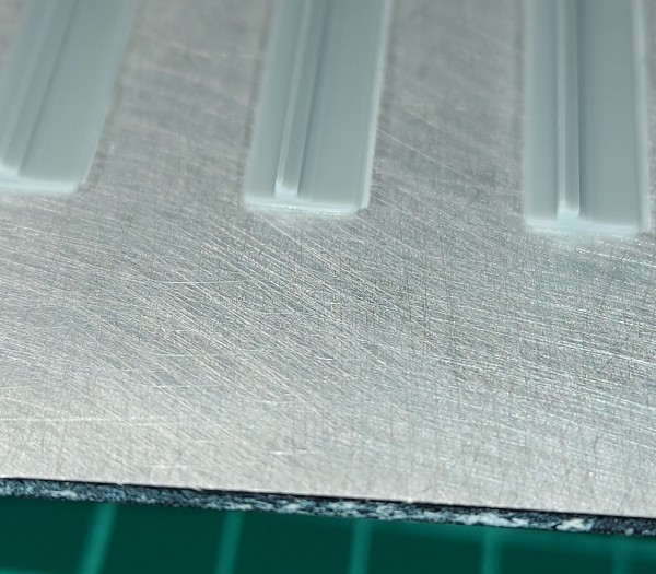

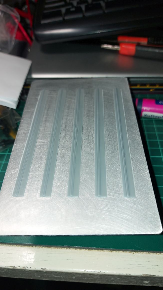

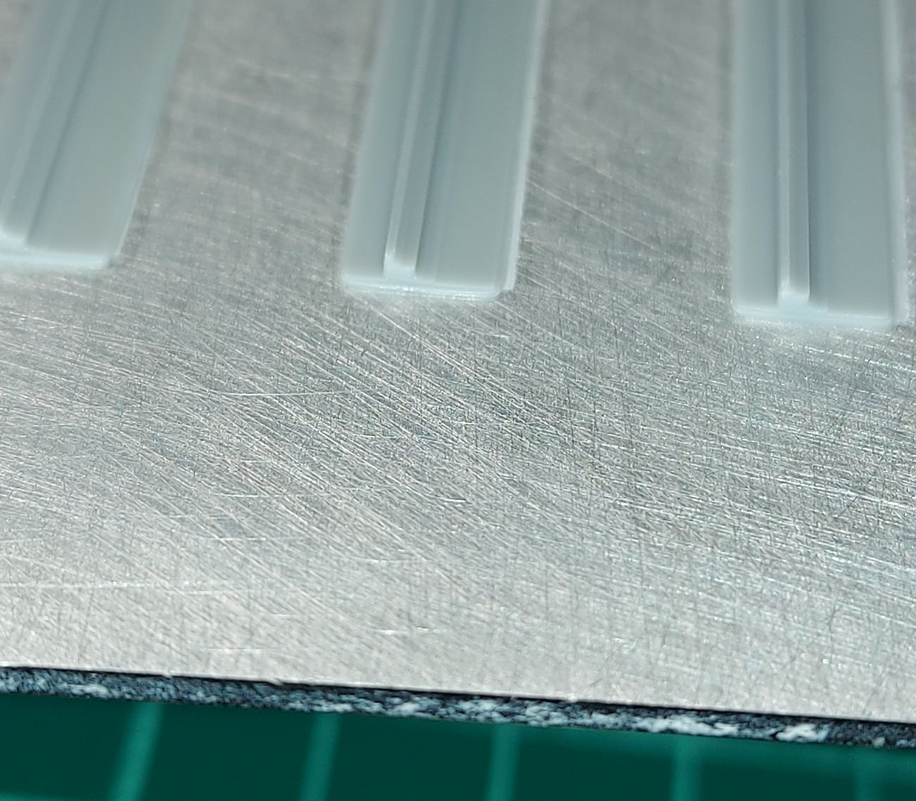

Zde naštěstí po načtení lyžoidních pokusů (soubory .ctb z Chituboxu) se ukázal ten správný profil a mně se nakonexc podařilo toto:
Zde detail lišty:
Tisk je beze změny parametrů

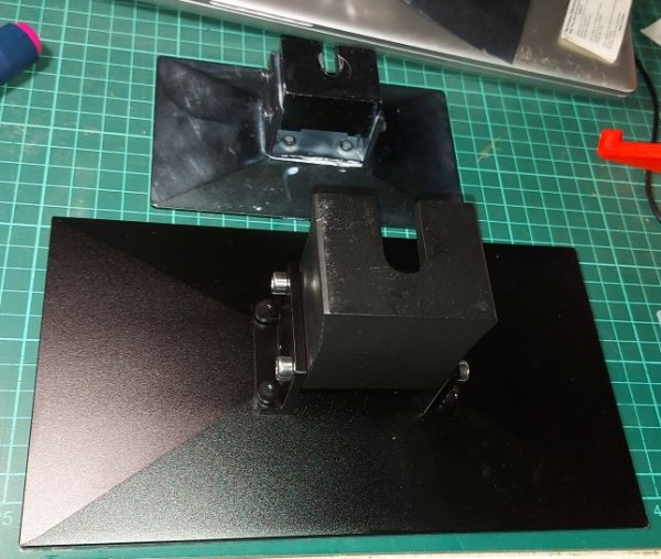

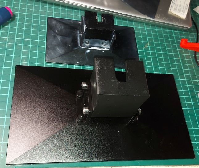

Takže nakonec úspěch. ;-) Btw. včera přišel ježíšek:

Příspěvekod Pawlik » sob 02 pro, 2023 9:14 pm
Zdenek Valter píše:Tak se zase podělím o své zkušenosti
To jsem fakt blazen, to co je vlevo, se mi v mensi mire stavalo prave bez pauzy.
Ta pauza tam totiz nema co pokazit.
Fakt by me zajimalo, v cem to vezi
Co jsi tedy zmenil od minuleho tydne, kdy se ti modely odchlipovaly, ze ted drzi?

Příspěvekod Zdenek Valter » ned 03 pro, 2023 8:04 am
Pawlik píše:

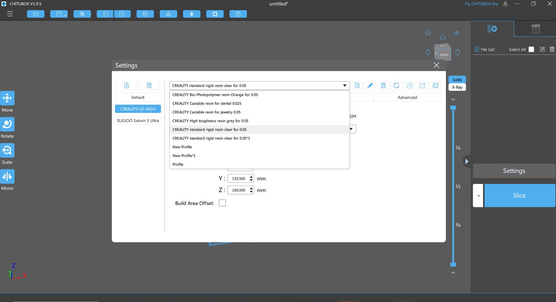

Změnil jsem profil použitého resinu
Zdenek Valter
Příspěvky: 3492
Bydliště: Ústí n.L.
Re: Když se nedaří
Příspěvekod Pawlik » ned 03 pro, 2023 4:43 pm
Nevim, co si pod tim predstavit.
Pawlik
Příspěvky: 294
Re: Když se nedaří
Příspěvekod Zdenek Valter » ned 03 pro, 2023 6:15 pm
Pawlik píše:Nevim, co si pod tim predstavit.
Promiň jsem trubka - je to vlastě tiskový profil Chituboxu pro specifickou tiskárnu a resin

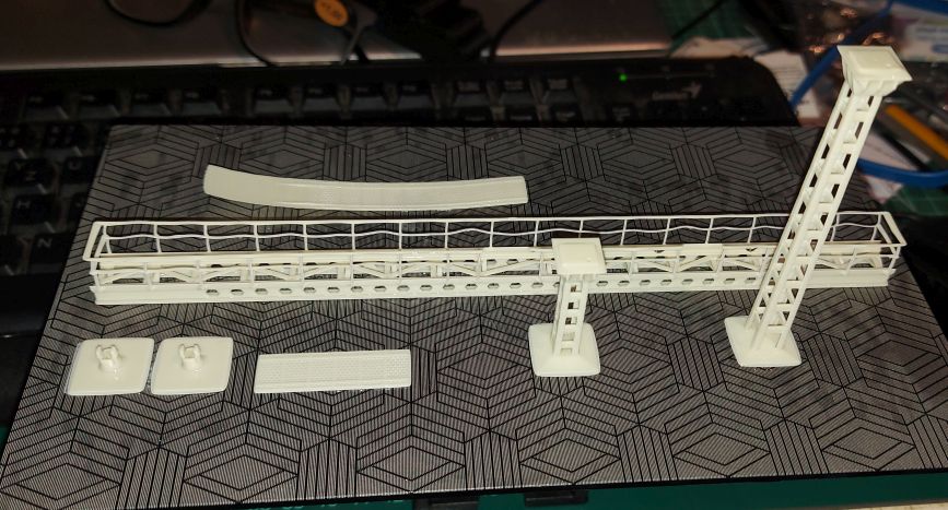

První tisk
Nicméně na modelu byl spodek nějaký tenký - pak jsem se očetl na fóru, že při tisku z platformy chybělo 0,3mm.
Řešení zde nebylo publikováno nicméně vyšla verze nového FirmWare, která zřejmě tuto chybu odtranila viz foto:
První tisk vlevo druhý po aplikaci FirmWare.
