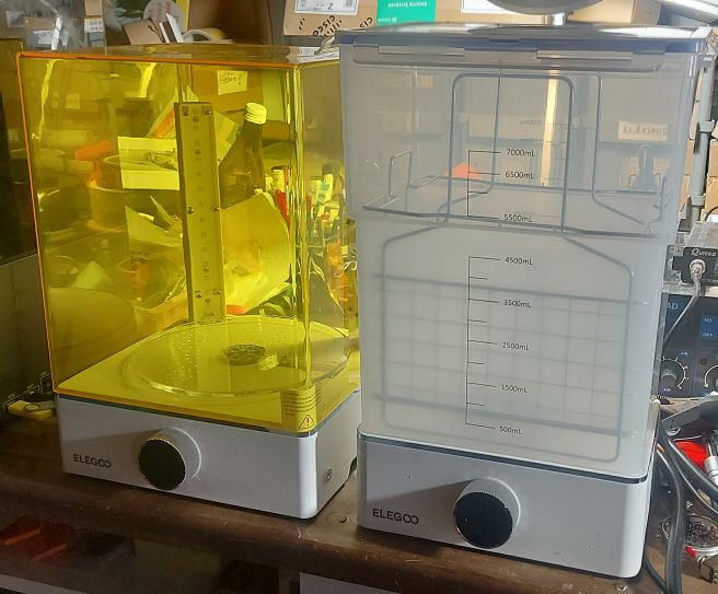

Tak jsem se konečně dostal k zhodnocení - za mne je to docela dobré, v porovnání s Anycubic Wash&cure max jsem rozhodně spokojený - pro mne je i výhodou, že se jedná o dvě zařízení ne jako u myčky Creality UW-1 jedno kombinované zařízení.
Tím odpadá i občasná chyba obsluhy při nastavování rychlosti otáčení, popřípadě délky pracovního času.
U Elegoo Mercury je ovládání velmi intuitivní a shodné u obou zařízení - ve stříbrném ovládacím kole je velkoplošné tlačítko.
Po zapnutí externího napájecího zdroje jej podržíme stlačené delší dobu - zařízení pípne a rozsvítí se display ukazující čas ve vteřinách a minutách.
Stříbrným ovládacím kolem nastavíme čas - krok je 30 vteřin a pak krátce tlačítko zmačkneme - zařízení začne pracovat a po uplynulém čase svou činnost ukončí s pínutím a čas se vynuluje.
Dlouhým stiskem tlačítka se zařízení vypne opět s pípnutím.

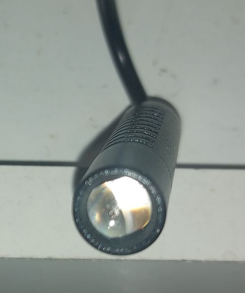

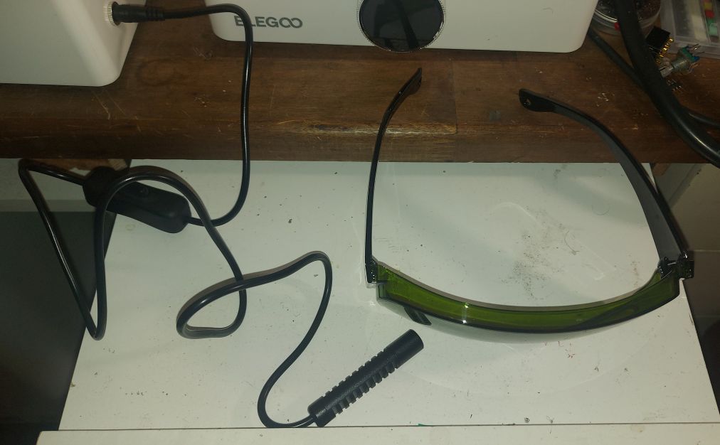

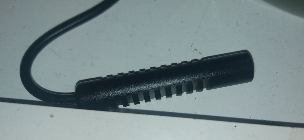

Ještě jsem zapomněl - u té osvitky je ještě možnost připojit malou přibalenou UV sondu na osvit dutin.
V balení jsou i brýle s UV filtrem.
Ovládá se nezávisle na Osvitce - stačí když je jen připojená na síť sonda se zapíná kolébkovým vypínačem na kabelu.
