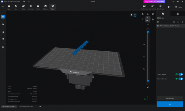

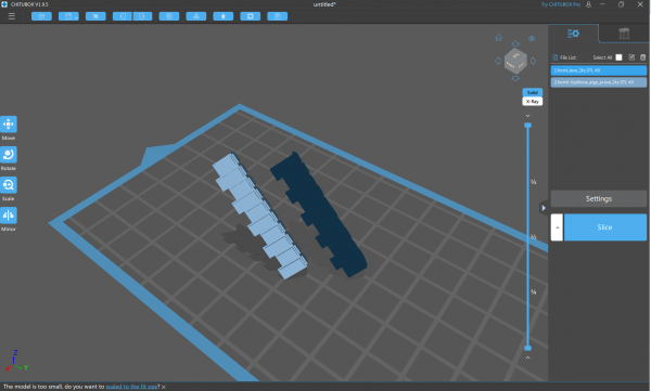

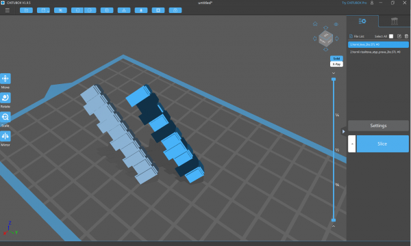

Nicméně dodnes jsem používal verzi 1.9.5 viz obrázky
K tisku dostal od kluků porušené modely STL
To se projeví tak, že je model tmavý a při tisku se nevytiskne.
Tato verze má také funkci repair ale jak je vidno nedokázala zmíněný model opravit celý.

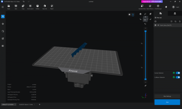

Příspěvekod Zdenek Valter » pon 11 lis, 2024 7:37 pm
Ve dvojce se model opravil celý
Načtení vadného modelu
No a to je výsledek
