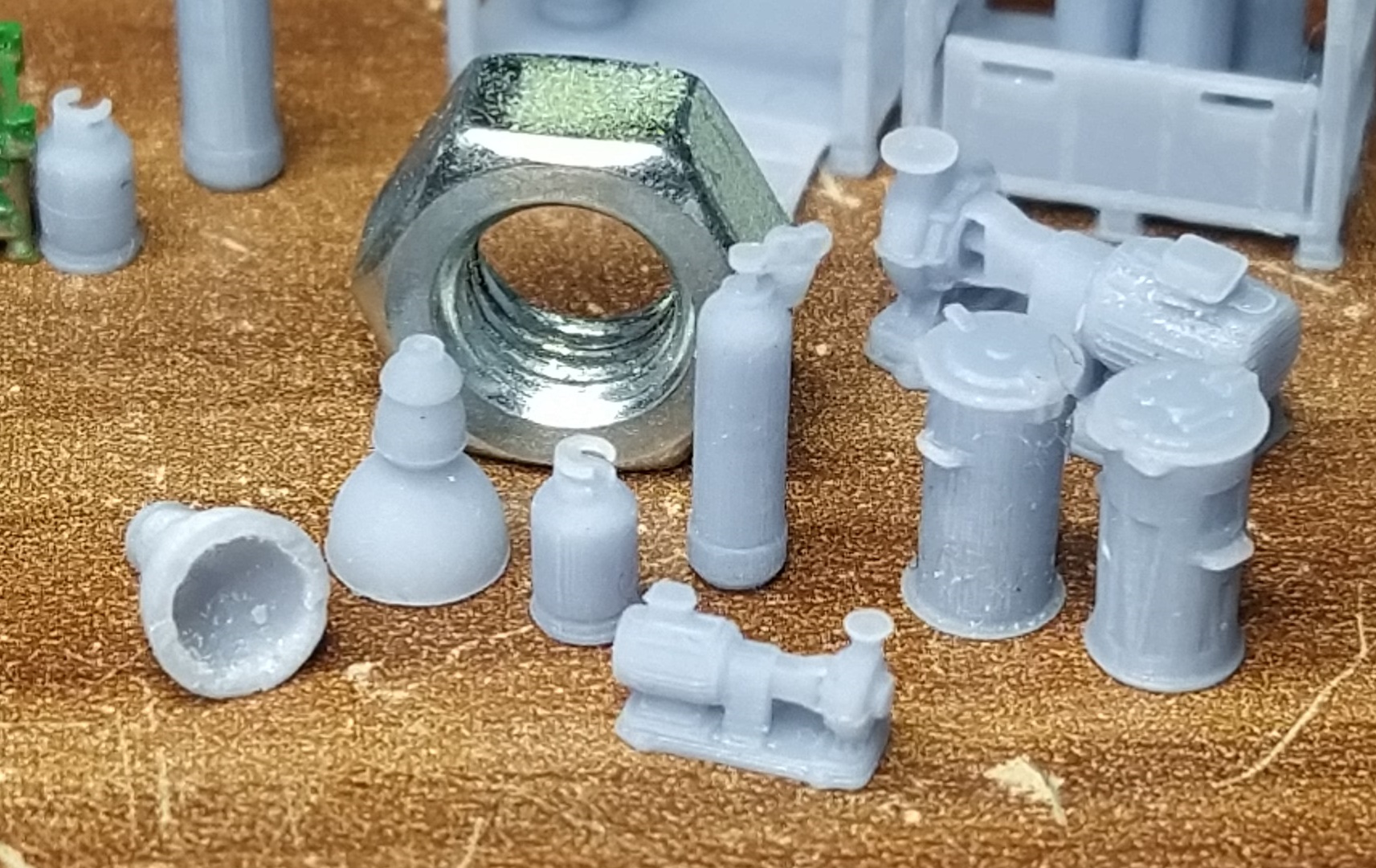

fruafru píše:Jestli to je úplně špatně nevím. Ale když to není vidět z metru, tak je třeba ten detail zvětšit 8)

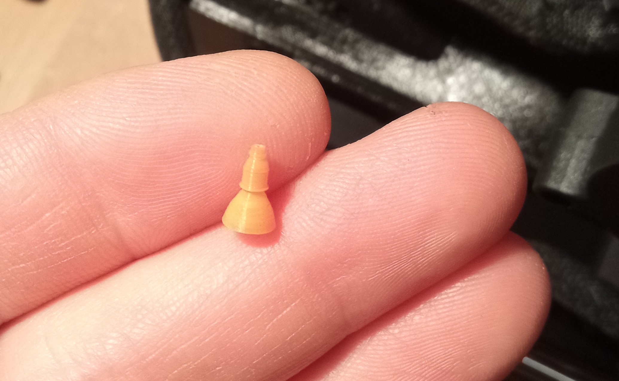

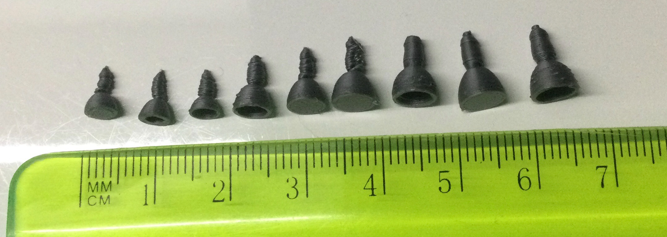

Prosím o radu - vidím ze se povedlo vytisknout i nádražní lampy. S kolegou jsme to zkoušeli na Průšovi s tryskou 0,25 a v TT to nevyšlo (průměr byl asi 4.5 mm) speciálně ta horní část lampy se nedala vytisknout (to jsou ty vlevo). ty které už trosku vypadají jsou až H0. Tisknuto z modelu tady z fora
S jakými parametry se podařilo?

OndraTT píše:......speciálně ta horní část lampy se nedala vytisknout ....
myslim si ze technologia fdm je pre tak male modely uplne nevhodna. vlastne vseobecne pre modely v tt je nevhodna. skus sla a urcite to dopadne dobre

Co to zkusit vytisknout na 2 poloviny?

OndraTT píše:Prosím o radu - vidím ze se povedlo vytisknout i nádražní lampy. S kolegou jsme to zkoušeli na Průšovi s tryskou 0,25 a v TT to nevyšlo (průměr byl asi 4.5 mm) speciálně ta horní část lampy se nedala vytisknout (to jsou ty vlevo). ty které už trosku vypadají jsou až H0. Tisknuto z modelu tady z fora
Ahoj. Já bych to tisknul na SLA tiskárně, ale tu ty asi nemáš.
Podle mě kladeš novou vrstvu na tu předchozí, když ještě není ztuhlá - moc brzo. Asi tiskneš jen jeden kus nebo dva, a ta předchozí vrstva je ještě taková gumová. 1. bych ještě zkusil zpomalit a 2. případně s lampou tisknout něco většího, aby se triska na původní místo vracela co nejpozději.

OndraTT píše:
Ahoj
Model je moje práce, chtěl sem něco zkusit a to stínítko mi padlo do oka. Rozměr 4,5 x 6,3 mm. V pozadí je matice M6 pro porovnání. To čerpadlo není můj model to jsem sosnul někde na netu, ale teď k dotazu.
Jak už tu bylo zmíněno, tisknu SLA tiskárnou Anycubic photon. Stínítka vrstvou 0,05 mm. Popelnice "plastová" 0,033 mm, "plechová" 0,05mm. Ostatní už nevím. Rozměry se snažím počítat "Na vrstvy.... x 0,05 mm". Když to přeženu tak příkladně přepočtený rozměr vychází 4,189 mm. tak rozměr modelu udělám 4,2 mm.
Pokud by mi nešel vytisknout přímo model, zkusil bych vytisknout šablonu (mustr, kopyto) na kterém bych třeba ze smršťovačky vyráběl stínítka.

K těm lampám. Tiskni alespoň dvě a v protějších rozích podložky.

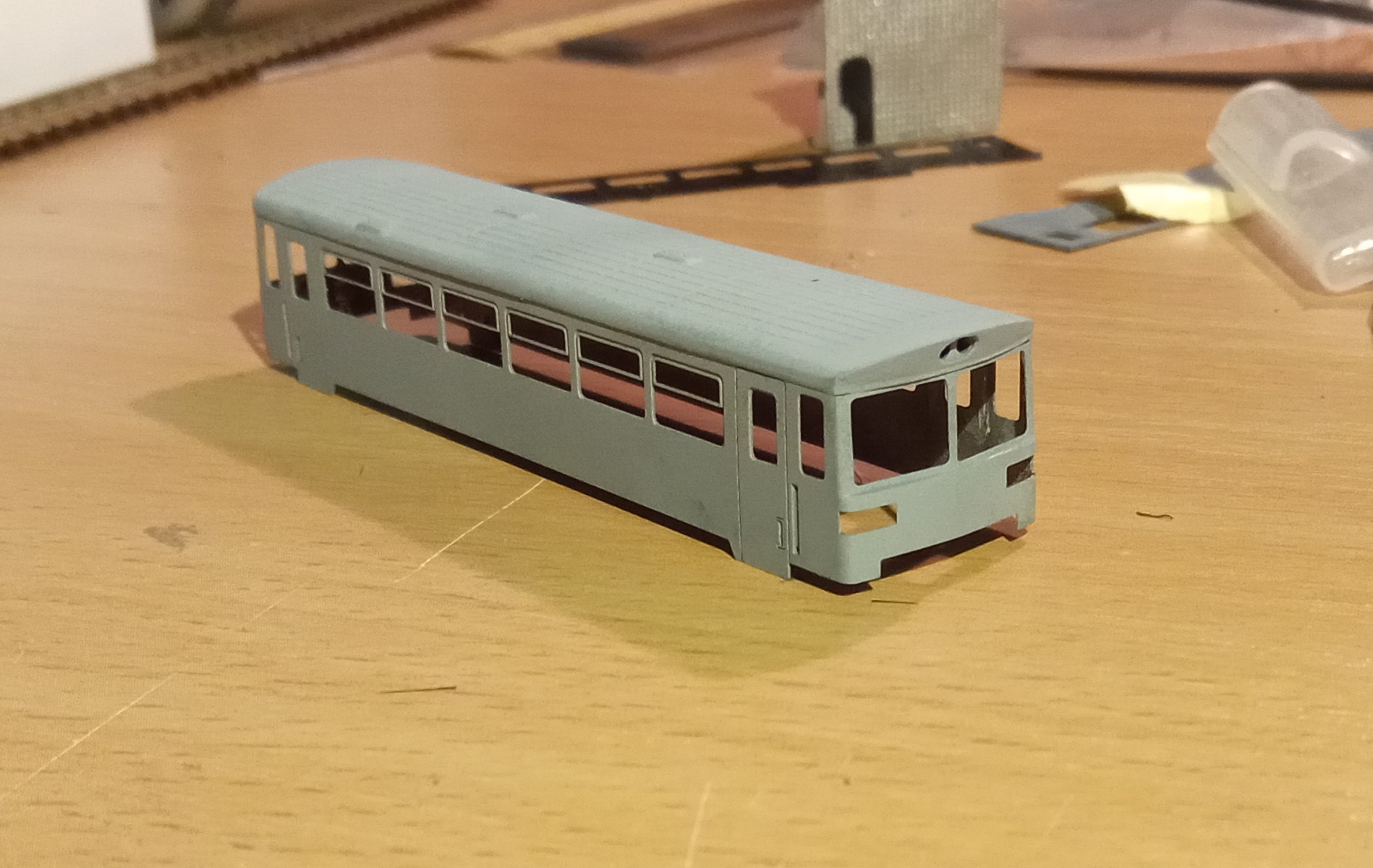

Příspěvekod Petr Berka » čtv 05 srp, 2021 9:19 pm
Na SLA se dá tisknout stěna vozu jen 0,6mm tlustá a je tuhá. Hmotnost vozu se získá leptaným spodkem, ten jde poskládat snadno a dílo je v podstatě za večer hotovo.
Teda když nepočítáte hodiny kreslení :)

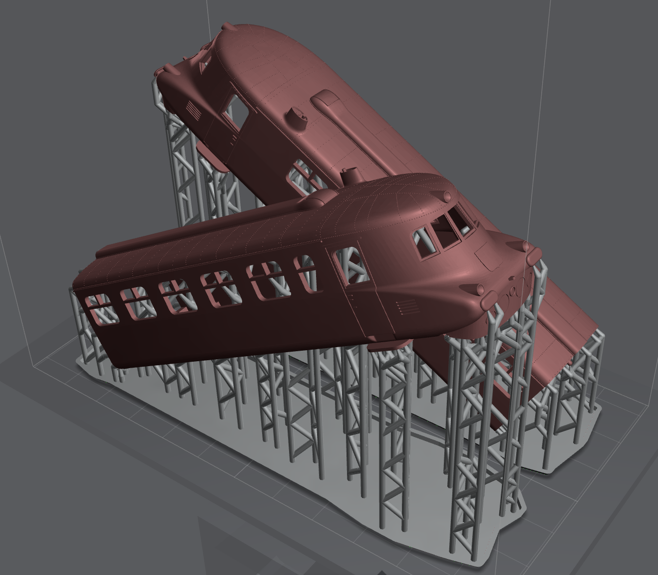

Příspěvekod czhunter » úte 23 lis, 2021 8:48 pm
Slovenska strela v TT tištěná na letitém (no jo, ve SLA tisku je 3 roky stará tiskárna "historická") Anycubic Photon S.
