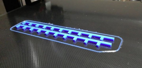

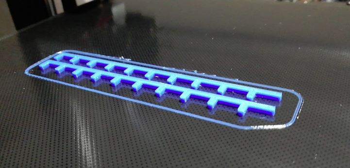

Ahoj , tak už mám doma 3D tiskárnu Anycubic I3 mega . Tak jsem udělal testovací tisk hrany nástupiště a myslím ,že to tiskne celkem dobře na to , že jsem tiskárnu nikdy neměl a je složená ze dvou dílů :-) .
Jirka

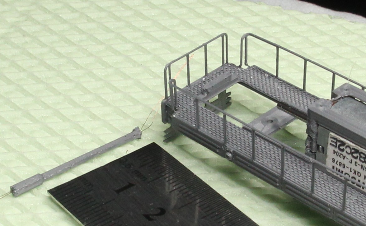

Majkeen píše:Zábradlí mělo tloušťku 1mm a přepočtem v Simplify3D jsem měl uvnitř zábradlí 5vrstev !!!
Ked už sa chválime... výzva je vytlačiť dutú trubičku podobných rozmerov a ešte cez ňu prevliecť drôty :)
Stĺp vľavo má priemer 1.5mm, zábradlie vpravo má priemer 0,4mm a kupodivu je dosť pevné.
Tlačené tryskou 0,2mm, vrstva 0,1mm, hmota ASA metalická šedá (Fillamentum). Tlačiareň: Sunhokey i3 2015 s pár malými úpravami.
