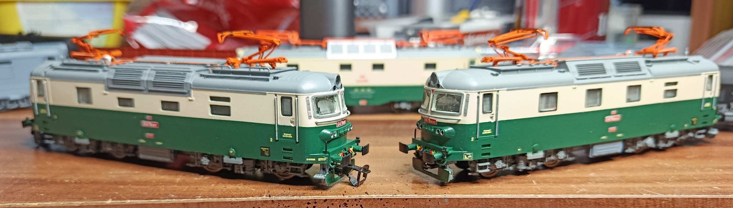

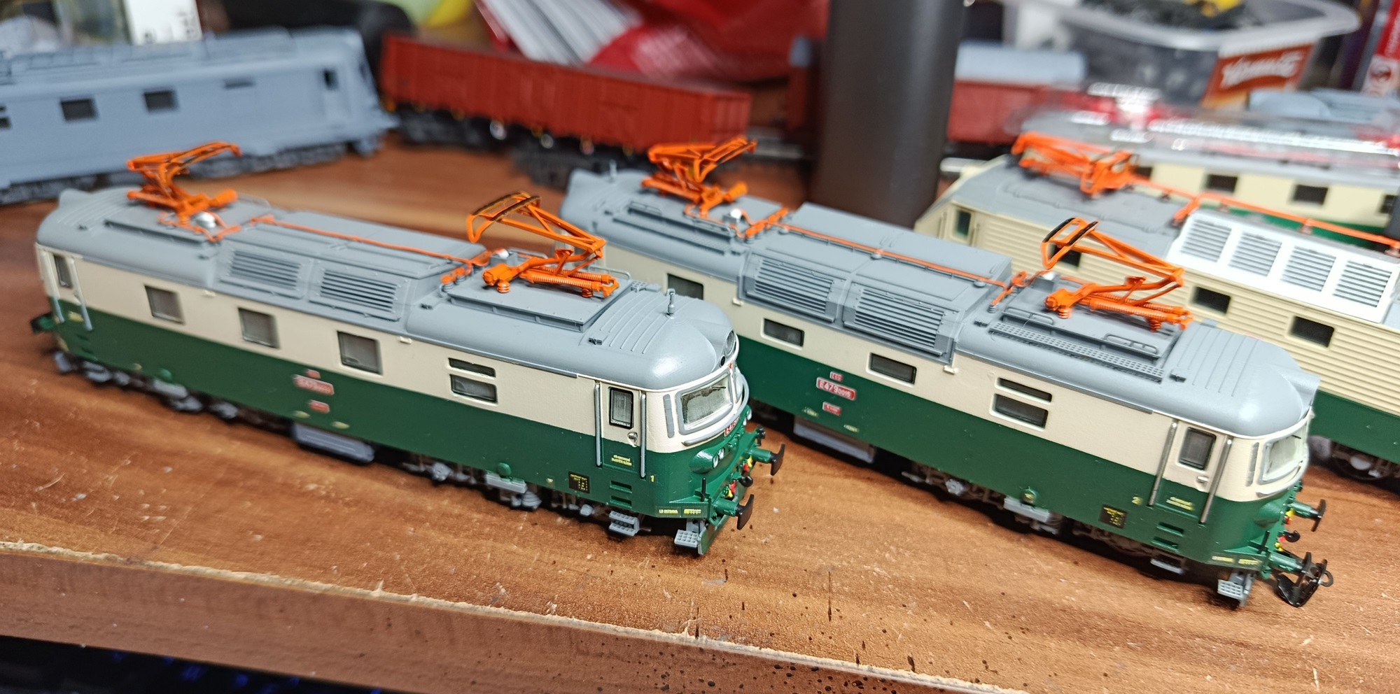

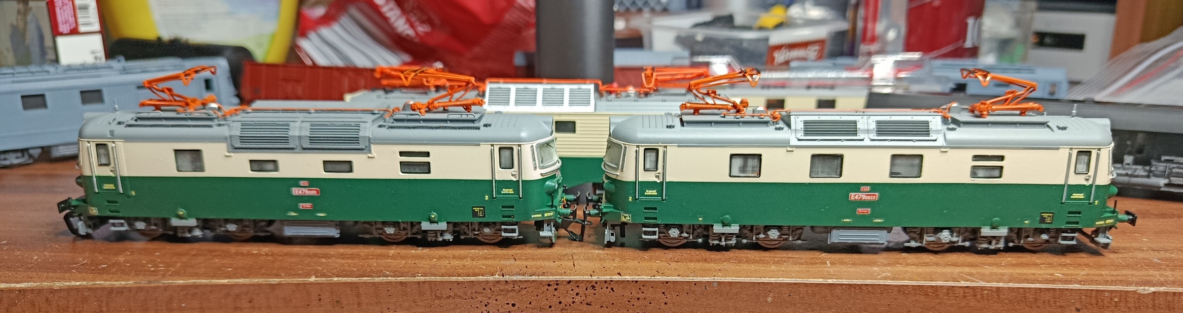

Díky. A co teprve v barvě.... Tady se budu chlubit jak se říká "cizím peřím", lakoval to kamarád včetně popisů. Smetáky jsou vytištěné, ale začínám si pohrávat s myšlenkou na pohyblivé...

Model jako takový musím pochválit, byť si říkám, jestli nešlo o zbytečnou práci, když zrovna řadu 130 má v nabídce Altomodels na pojezd Roco. Nicméně mi úplně trhá oči vidět, že nejen pro zahraniční výrobce je rodina polopantogafů Škoda 3/25 LSP velkou neznámou a obrovským oříškem. U funkčních sběračů chápu nutnost vedení vyrovnávací tyče horního ramene vnějškem, v modelu se těžko povede udělat duté dolní rameno a uprostřed něj vyrovnávací tyče napojit. Nejlépe se s tím prozatím popasovalo asi Piko. Nicméně u statického modelu sběrače mi to opravdu nedochází proč, je to opravdu zbytečná chyba, stačí si najít fotky, popřípadě schéma sběrače a pokusit se pochopit jak funguje.

Těžko říct někdo si model koupí a má z něho radost, já mám radost když si můžu model stvořít a potěší když se líbí i někomu dalšímu. Sběrače jsem upravil dík za schéma.
Zlámalík píše:Ještě k tomu laku a sestavě
No právě proč bych to dělil víc než je nezbytně nutné, připouštím že mi kolega pokaždé vyhrožuje, kvůli madlům u dveří, že už mi nic lakovat nebude, ale vždycky ho nějak ukecám. Prostě mám zvolenou cestu nejmenšího možného počtu dílů, kastle, pojezd, případně doplňky. Když se někomu nelíbí nárazníky, no tak si je uřeže a dá si tam jiné, jsme přece modeláři nebo ne?
A teď to podstatné, kastle E469.2 a E469.3 v TT. Kolega si s lakem neskutečně vyhrál a udělal ho přesně jak jsem chtěl. Modely jsou bez osvětlení a na pojezdech MTB.
Tak modelaření zdar.
