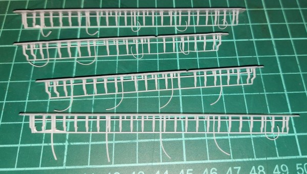

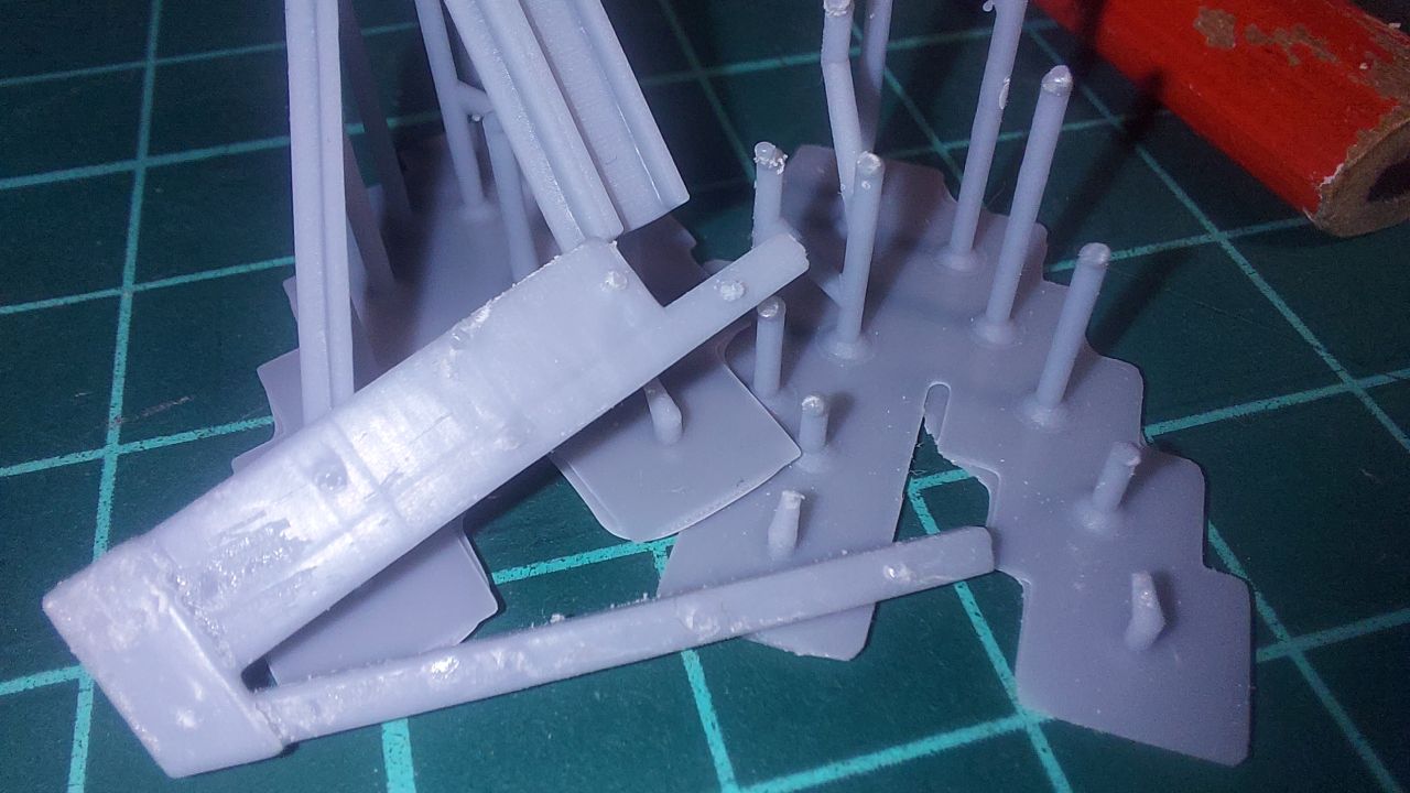

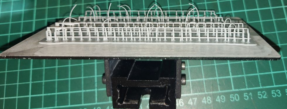

Další dotaz je k tisku zábradlí tohoto mostu.
První tisky nedopadly vůbec dobře:
První pokus s tiskem na plocho nedopadl - zábradlí bylo zprohýbané.
U druhého tisku na stojáka obráceně jsem opoměl přidat boční opory - a byla z toho špatná erekce ;-) stojin z konzolí pochozí lávky.
V jaké poloze je vhodné tisknout zábradlí svařené s L profilů?

MirekTT píše:Pokud tiskneš plochu na podpěrách, která je vodorovná s platformou, nebude rovná z principu. Důvod je ten, že z vodorovné plochy neodteče resin, ale zůstane na ní. Ten pak vytvrdí světlo, které neumí prosvítit pouze pouze nastavenou tloušťku tisku, ale jednoduše svítí "do dálky". Tedy prosvítí nejen požadovanou vrstvu, ale i vše nad ní, protože resin není zcela neprůsvitný. No a tím vytvrdí i neodteklý resin a místo roviny se tak vytvoří pahorkatina.
Toto je důvod, proč se vše, pokud to jde, tiskne v nějakém náklonu.
Ta lávka, pokud se ti vejde v náklonu do tiskového prostoru, by měla být obstojně tisknutelná v celku a ne na díly. Loni jsem tak kolegovi tiskl segment mostu, který si namaloval.
Původně taky posílal konzoly, ale když jsem z něj vymámil celkové rozměry objektu, tak to sloučil a vytisklo se to v celku. Limit je pouze následné zpracování, barvení, lepení dalších dílů a pod. To je dobré zohlednit a pak teprve rozhodnout, jestli je dobré tisknout celek, nebo podsestavy.
Ale nikdy nevytiskneš rovinu na podpěrách rovnoběžnou s platformou.
Nemusí to však vadit, pokud je rovina přístupná pro broušení. On totiž náklon vždy zvyšuje objekt a tím dobu tisku. A pokud broušení nevadí, lze takto ušetřit tiskový čas a resin na podpěry.
Most se mi do tiskárny nevejde v modelu je 182 mm dlouhý 73 mm široký a 50 mm vysoký.
Proto ho tisknu na díly - nosníky z PLA a bižu z resinu.

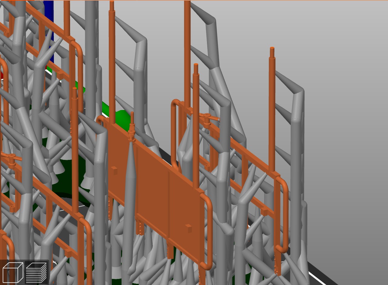

Upřímně tohle zábradlí by byl oříšek i pro mě. Tady budeš muset zkoušet. Předpokládám, že ty ohlé anténky měly být rovné stojiny zábradlí. No, kroucení je způsobeno asi kvalitou resinu. Prostě je v něm pnutí a on i s přibývajícími vrstvami vyzrává. Lze to vybádat délkou osvitu, ale levnější resiny na takovou jemnotu prostě nejsou. Řešením je vypodepřít je pomocným sloupem. Viz obrázek zábradlí hytlácké plošiny. Ty vzpěry od zábradlí ke střeše hytláku mám taky vypodepřené. (šedé jsou podpěry, oranžové je zábradlí :D )

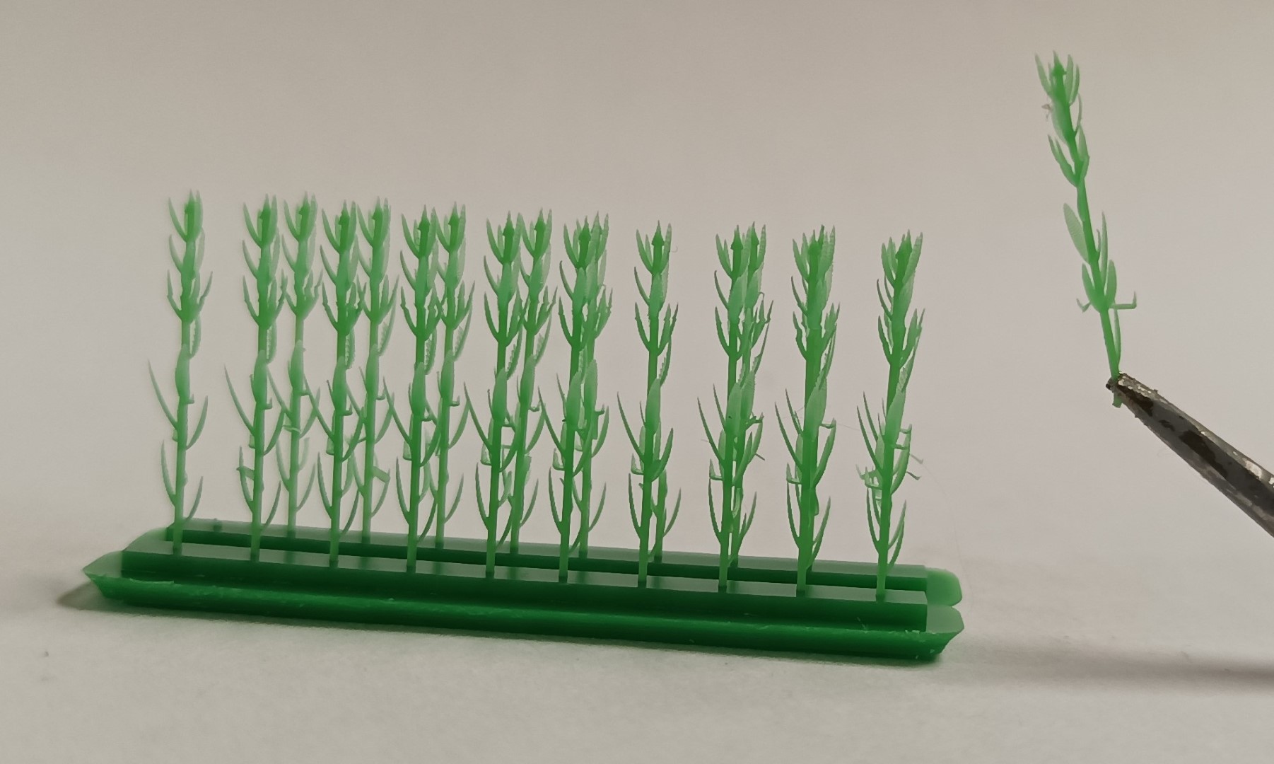

Záhadou mi ale je, že se mi vytiskne rovně daleko jemnější věc bez podpěr. Třeba tu ten srandovní pokus s rádoby kukuřicí

Nicméně jako největší problém na tvém zábradlí budou vodorovné profily. Ten pokud se má od folie odtrhnout takto dlouhý a tenký v celku, bude chtít hodně podpěr. Prostě tohle je otázkou bádání a zkoušení.

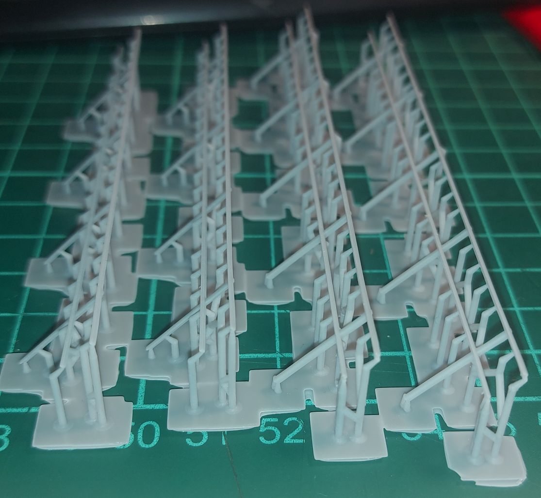

Ještě k tomu rozlití na spodní straně - zkoušel jsem i sklon 45 stupňů stejně je to tam znát :-(

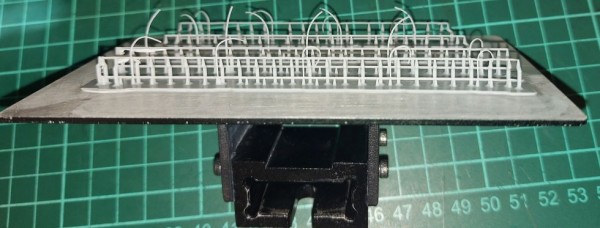

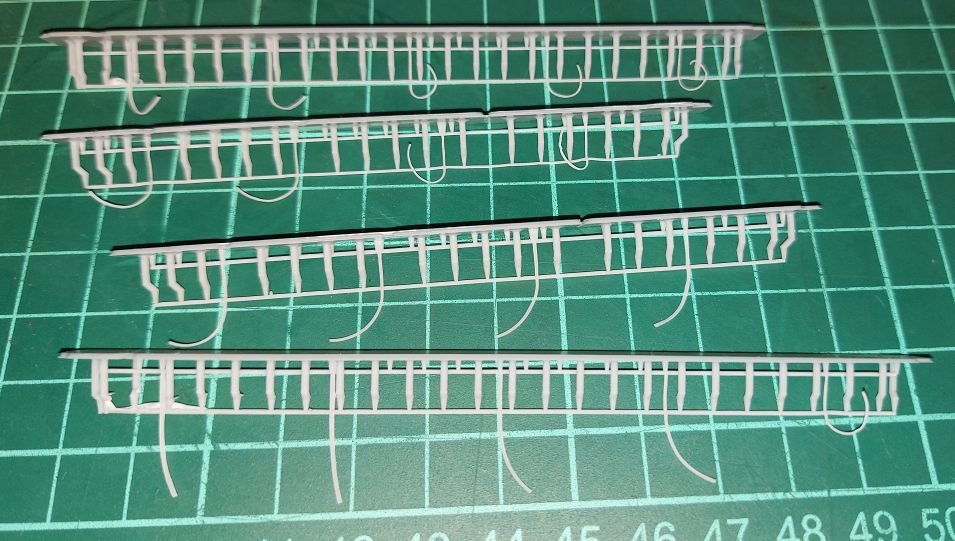

Jinak druhá verze zábradlí dopadla podle mne dobře - posuďte sami.
Zkusím tedy nějaký kvalitnější resin - ten šedý si nechám na beton.

Zábradlí je už solidní.
Ty konzoly zkus hodit úplně nastojáka. Vypadá to na nepříznivou viskozitu resinu. Tato veličina by měla jít v nastavení tisku taky ladit (u průši jde), ale zatím jsem s tím nepracoval, nemůžu radit.

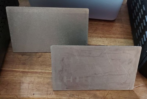

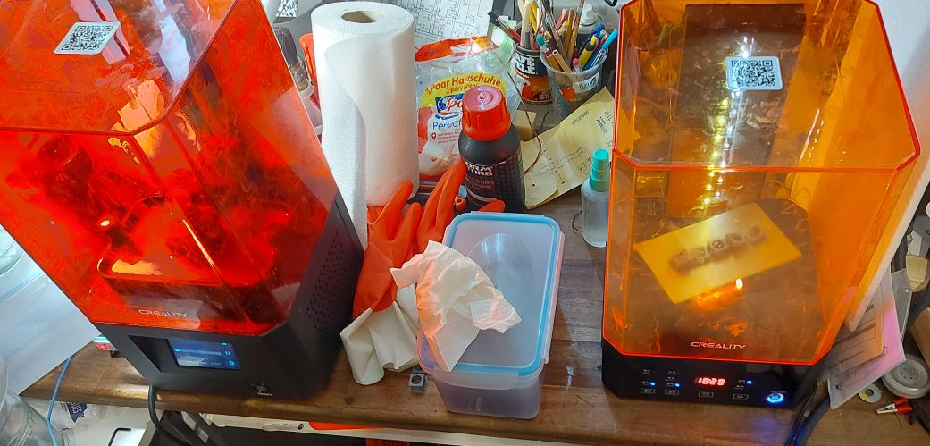

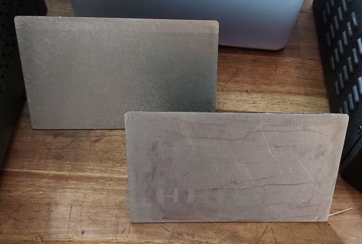

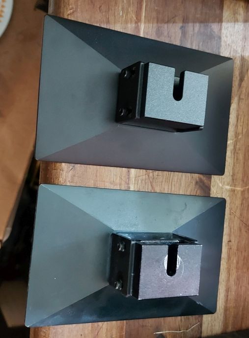

Příspěvekod Zdenek Valter » sob 13 kvě, 2023 2:47 pm
Tak včera mi KONEČNĚ dorazila druhá platforma z Alíka k mé Crealitce. Po dvou a půl měsíci jsem se dočkal - mimochodem první dodavatel mi tu platformu někde zabordelil a poslal špatné podací číslo.
Tahle objednávka je z třetího dubna.
Konečně přišla
Dvě platformy
Dvě platformy v akci
