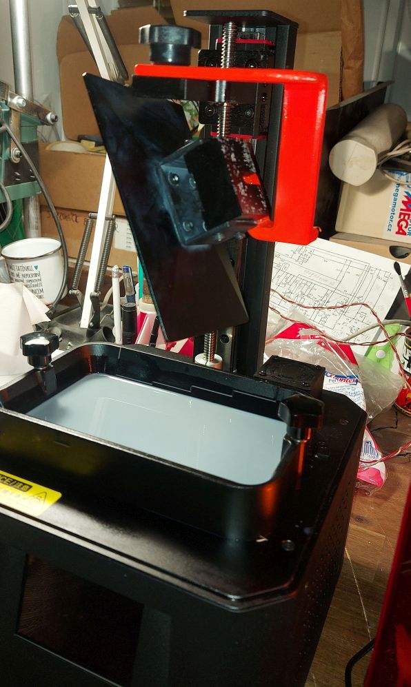

michal_d píše:Já ho tam normálně nechávám, akorát vaničku přiklápím krytem. Když netisknu delší dobu, tak se musí předem zamíchat (s citem, aby se nepoškrábala folie). Popravdě jsem nepochopil rozdíl jestli je resin v uzavřené vaničce, nebo slitý do flašky... Kryt jsem si vytiskl z PLA, stáhl jsem nějaký pro mojí tiskárnu vhodný s Thingiverse, je tam toho mraky.
Díky - to je dobrý nápad - i kdybych si ho měl namalovat ;-)
Pro tisk víčka bych rád použil PETG - máme ho oranžový. Nebude to reagovat s rezinem?
To Michal D: Díky za odkaz na https://www.thingiverse.com/groups/creality-ld-002r - bohužel tam víčko není ale je tam držák k odkapání a jak psal MirektTT má to i jeho Průšovka.

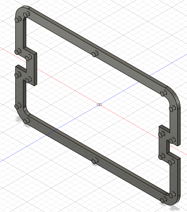

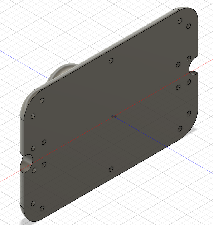

Tak teď procuju na tom dvoudílném modelu víčka.
Mám ale dotaz na zkušené tiskaře.
Pro vlepení spodního rámečku do horního dílu jsem jej osadil kolíky a v hrorním dílu vrtám díry 4 mm.
Kolik mám zvolit průměr koliku z PETG abych se i s lepidlem vešel do té díry 4mm?
Může to být 3,8 mm?
Tedy 0,2mm na průměru?
Kolik 3,8 mm
Dira 4 mm

Příspěvekod MirekTT » čtv 09 bře, 2023 4:36 am
Tuhle přesnotu moc neřeš. Prostě otvory prokvedláš vrtákem. Víko by mělo sedět plochou. Když bude malinko šikmo, nic se přece neděje.
Mám z Petgu krabičky na spřáhloměrku. Taková dvoudílná krabka jako na prstýnek. Po okrajích má osazení a k sobě to lícuje přesně na secvaknutí. Panty jsem tomu nedělal. Takhle napřesno to nejde měřit. Záleželo z čeho se to tisklo, na čem a jakou tryskou. Prostě jsem vytiskl pět zmetků, než jsem vyladil soubor na konkrétní tiskárnu.
Jestli chceš, nedělej válcové čepy ale nízké kuželové. Ty ti jen nasměrují polohu rámečku. Držet to bude lepidlo.
Může to být 3,8 mm?
Tak ten rozdil by mohl být i 0,3 mm - rozdíl 0,2 je dost na těsno a rámeček se musí domačkávat někdy i větší silou.
Zato ale drží ;-)

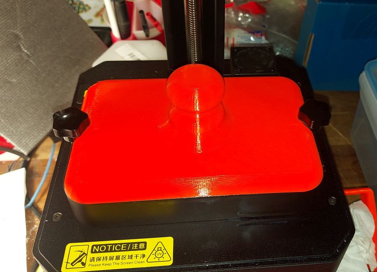

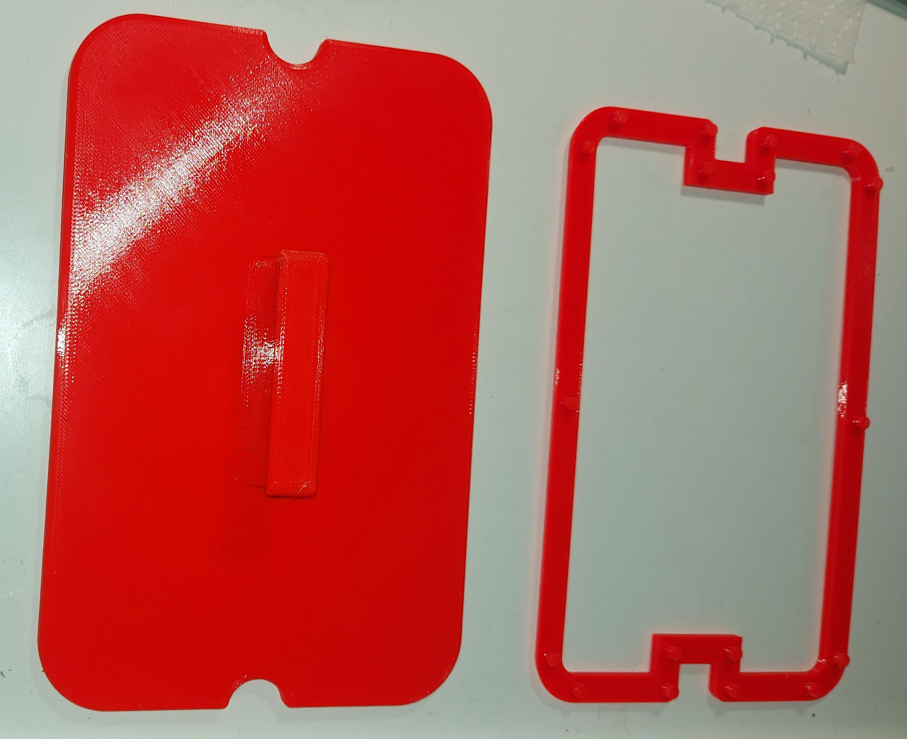

Když se netiskne
Vývojem jsem dospěl k minimální verzi víčka vhodnější pro uskladněné vaničky.
Víčko pro depozit vaničky
Nedal jsem na doporučení Mitrka TT ale pokud by někdo měl zájem tak to případně pro distribuci modelu víčka upravím.

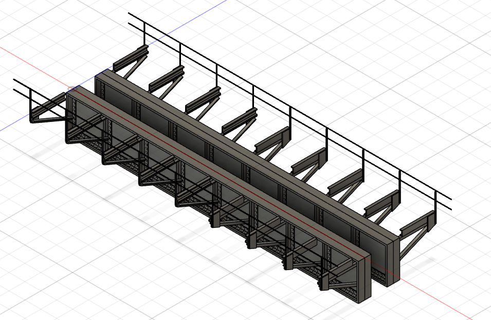

Dotaz na zkušené tiskaře s SLA tiskárnami.
Pokoučím se vytvářet console pro pochozí lávku na mostě
Tisknul jsem to na plocho

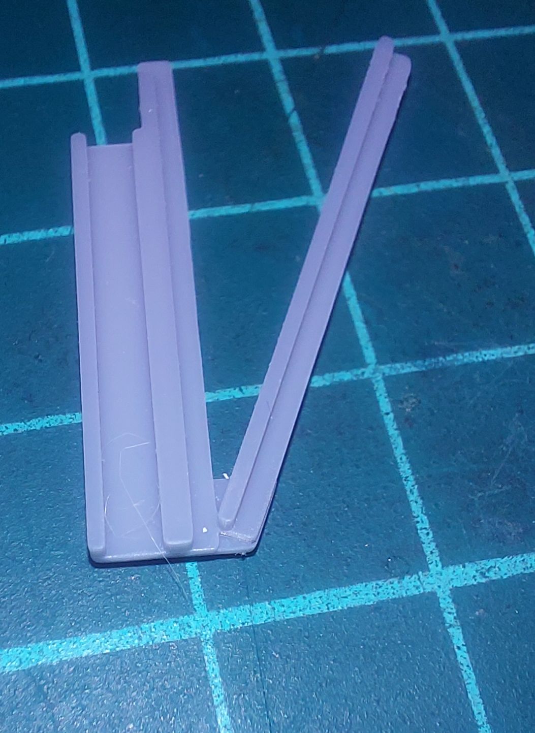

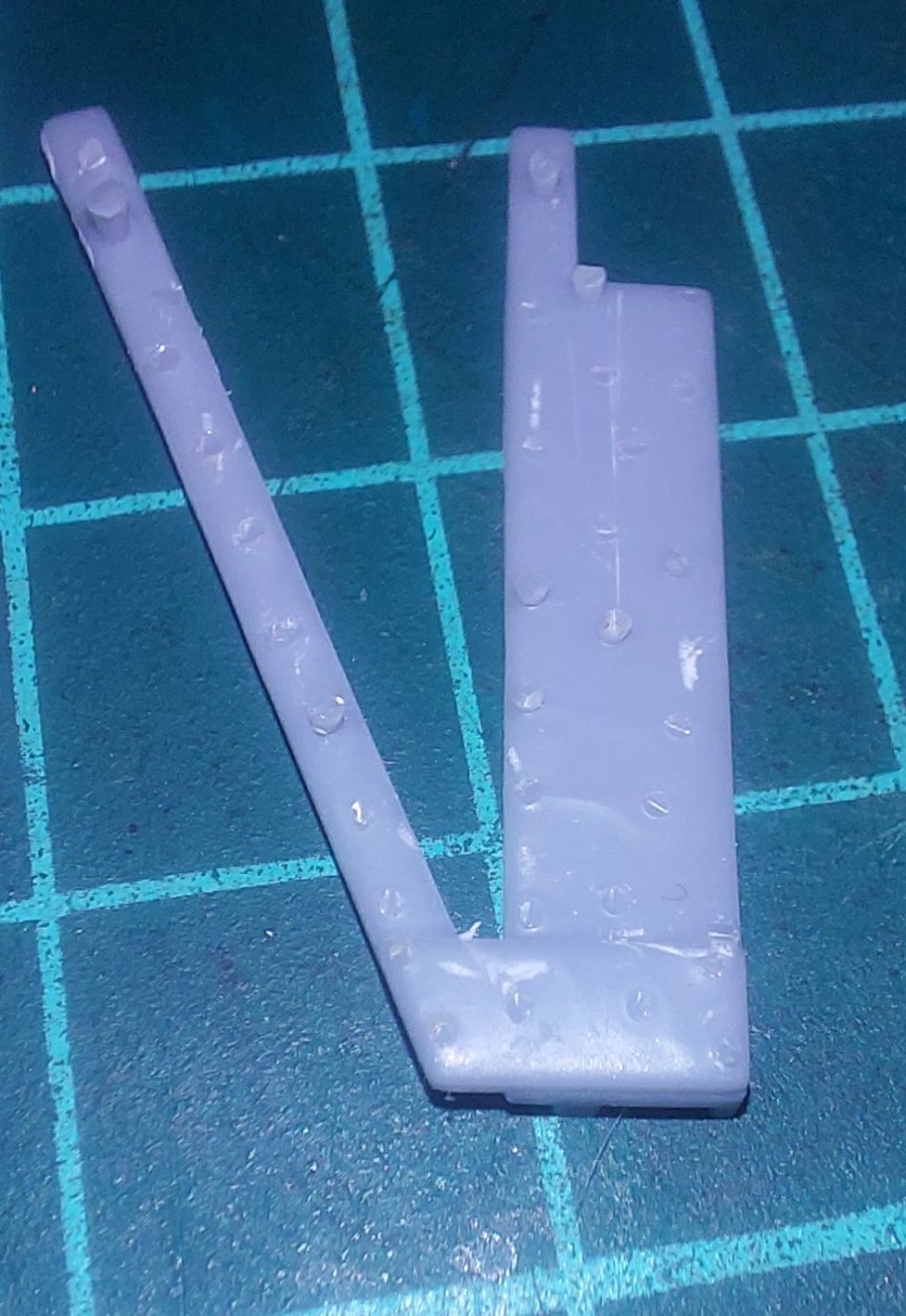

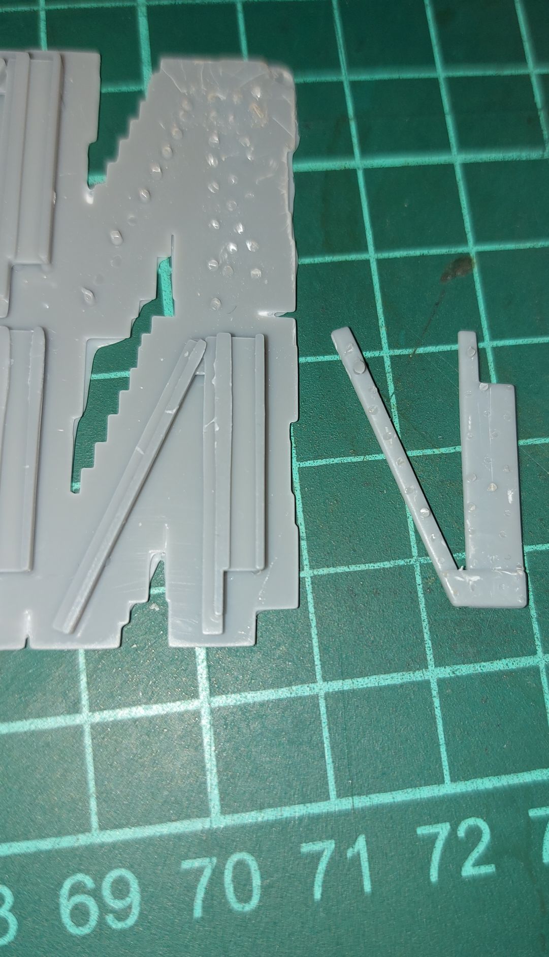

Ale pokut takhle tisknu je spodní plocha jakoby rozllitá ne rovná.
Horní strana je samozřejmě O.K.:
Ale ta spodní strana je tragická:
Je to třeba důvod proč se tisknou modely pod určitým úhlem?
Poslední tisk konzolí na výšku dopadl zatím dobře, ale je to cca 4 násobný čas tisku!
Zdenek Valter
Příspěvky: 3456
Bydliště: Ústí n.L.
Re: Diskuze k 3D tisku
Příspěvekod MirekTT » ned 02 dub, 2023 11:49 am

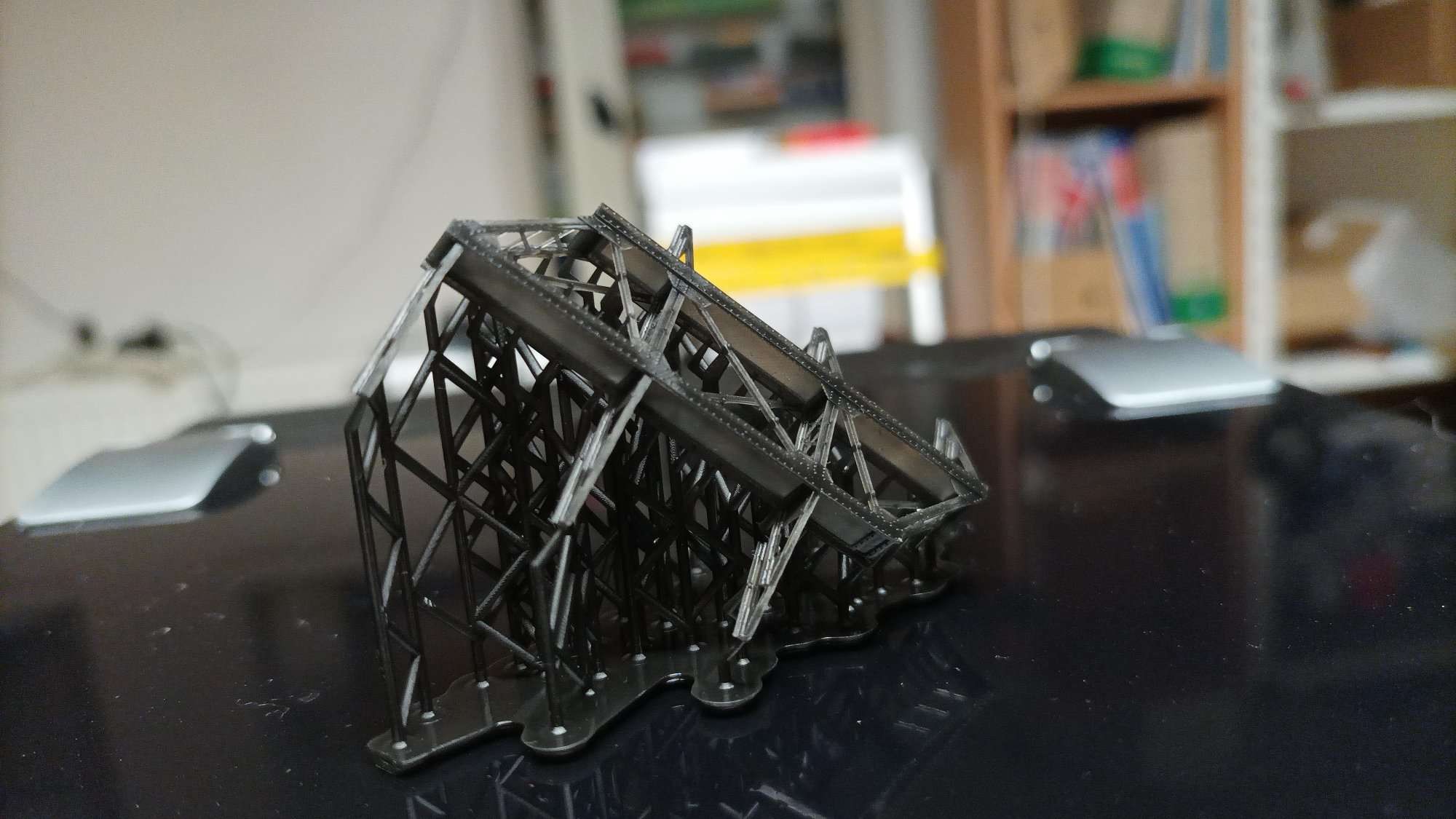

Pokud tiskneš plochu na podpěrách, která je vodorovná s platformou, nebude rovná z principu. Důvod je ten, že z vodorovné plochy neodteče resin, ale zůstane na ní. Ten pak vytvrdí světlo, které neumí prosvítit pouze pouze nastavenou tloušťku tisku, ale jednoduše svítí "do dálky". Tedy prosvítí nejen požadovanou vrstvu, ale i vše nad ní, protože resin není zcela neprůsvitný. No a tím vytvrdí i neodteklý resin a místo roviny se tak vytvoří pahorkatina.
Toto je důvod, proč se vše, pokud to jde, tiskne v nějakém náklonu.
Ta lávka, pokud se ti vejde v náklonu do tiskového prostoru, by měla být obstojně tisknutelná v celku a ne na díly. Loni jsem tak kolegovi tiskl segment mostu, který si namaloval.
Původně taky posílal konzoly, ale když jsem z něj vymámil celkové rozměry objektu, tak to sloučil a vytisklo se to v celku. Limit je pouze následné zpracování, barvení, lepení dalších dílů a pod. To je dobré zohlednit a pak teprve rozhodnout, jestli je dobré tisknout celek, nebo podsestavy.
Ale nikdy nevytiskneš rovinu na podpěrách rovnoběžnou s platformou.
Nemusí to však vadit, pokud je rovina přístupná pro broušení. On totiž náklon vždy zvyšuje objekt a tím dobu tisku. A pokud broušení nevadí, lze takto ušetřit tiskový čas a resin na podpěry.
