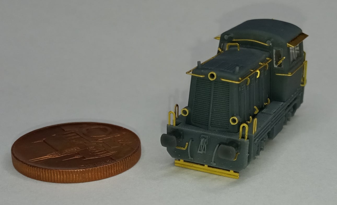

Prasátko vytištěné ve velikosti N a osazené lepty. Člověk se bojí kýchnout, aby to někam neodletělo.

Pojezd navrhl a vyrábí pan Aschenbrenner (info@rcmicrocars.eu) podle zaslaných 3D tisků, takže u něj už jeden jezdí, ale kolik místa je tam místa na digitalizace nevím.

Model je to krásný. A obdivuju toho, kdo je schopen to složit. Já bych na to neviděl :-)......

Tak to je opravdu paráda, moc hezký model, jen ty kličky na bočních dveřích by asi bylo lepší řešit náznakem jako součást 3D tisku, ty leptané tam působí spíš rušivě a je to zbytečná práce navíc, jinak ale klobouk dolů. :D

Zmenšoval jsem to z TT velikosti, tam ty kličky ještě jdou. Díky podmínkám pro možnosti leptání už ale nešli navrhnout menší a máte pravdu že působí moc robustě a rušivě. V N-ku asi bude rozumnější je v další várce tisku je naznačit jen na 3d tisku - jestli se tedy ty už vytištěné prodají.

Já bych je ohnul z mosazného drátku. Leptané jsou moc robustní, ale drátek 0,2 mm ohnutý do L, vrtnutý skrz a zalepený vteřiňákem zevnitř je na věky, na rozdíl od 3D tisku.

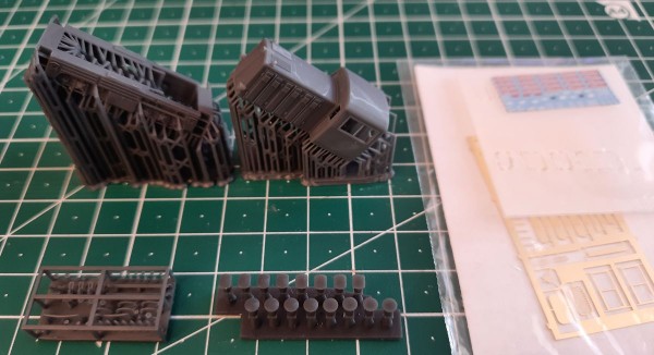

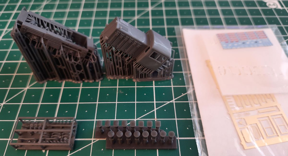

Dneska mi prasátko donesl pošťák.
Musím smeknou před autorem. V případě zakoupení, vám dorazí tohle.
Jsou u toho i obtisky. :wink:

Zlámalík píše:Já bych je ohnul z mosazného drátku. Leptané jsou moc robustní, ale drátek 0,2 mm ohnutý do L, vrtnutý skrz a zalepený vteřiňákem zevnitř je na věky, na rozdíl od 3D tisku.
No proč ne třena ocel (ideálně nerez)?

Kvůli snadnému zpracování. Ocelový drát je podle mě vždycky moc tvrdý nebo moc pružný. Mosazná kulatina je k mání od K&S, Albion Alloys a jiných výrobců v řadě průměrů a dobře se s ní pracuje. Jde i snadno pájet.
Ocelové struny mám, ale na tohle je nepoužívám.
