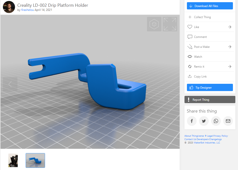

michal_d píše:Já ho tam normálně nechávám, akorát vaničku přiklápím krytem. Když netisknu delší dobu, tak se musí předem zamíchat (s citem, aby se nepoškrábala folie). Popravdě jsem nepochopil rozdíl jestli je resin v uzavřené vaničce, nebo slitý do flašky... Kryt jsem si vytiskl z PLA, stáhl jsem nějaký pro mojí tiskárnu vhodný s Thingiverse, je tam toho mraky.
Díky - to je dobrý nápad - i kdybych si ho měl namalovat ;-)
Pro tisk víčka bych rád použil PETG - máme ho oranžový. Nebude to reagovat s rezinem?
To Michal D: Díky za odkaz na https://www.thingiverse.com/groups/creality-ld-002r - bohužel tam víčko není ale je tam držák k odkapání a jak psal MirektTT má to i jeho Průšovka.

Příspěvekod MirekTT » úte 07 bře, 2023 11:42 am
Petg jsem nezkoušel. Doma ho mám, tak ho namočím do resinu a uvidíme. Ale žádný výbuch nečekám. Já mám pomůcky z ABS, ty jsou netčené.

Příspěvekod Zdenek Valter » úte 07 bře, 2023 12:52 pm
MirekTT píše:Petg jsem nezkoušel. Doma ho mám, tak ho namočím do resinu a uvidíme. Ale žádný výbuch nečekám. Já mám pomůcky z ABS, ty jsou netčené.
No ptám se proto, že k Průšovi co máme v kroužku přišel oranžový PETG a z toho by bylo pěkné ten držák mít a i nakonec víčko k vaničce.

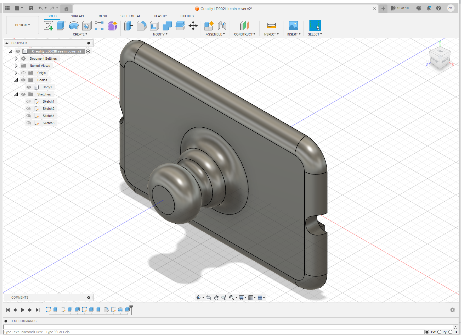

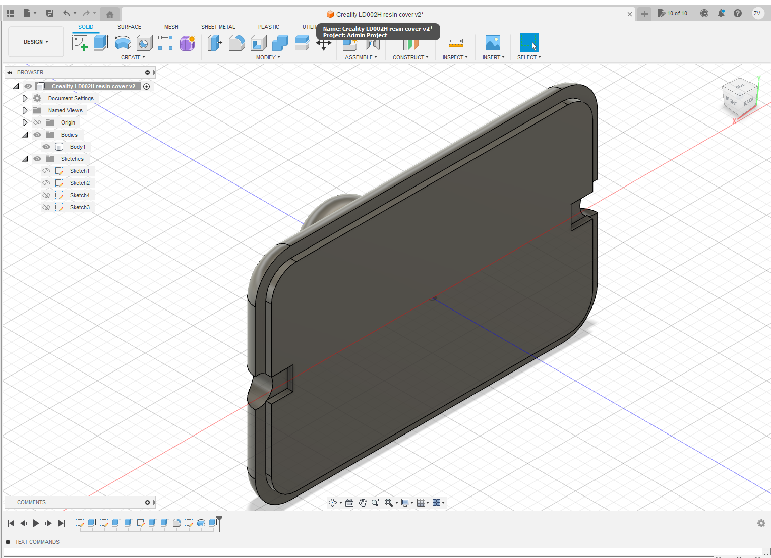

Příspěvekod Zdenek Valter » úte 07 bře, 2023 2:01 pm
O.K. jdu do toho.
Mezitím jsem si ve volné chcvilce vytvořil víčko na tu rezinovou vaničku.

Příspěvekod MirekTT » úte 07 bře, 2023 2:24 pm
Jestli to chceš mít hezký, vytiskni to ze dvou dílů. Spodek, co kopíruje světlost vaničky - nemusí být ani plný, stačí jako rám, a pak vrch s tím razítkem. A oba díly pak slep.
Proč?
Protože tiskem v celku budeš muset podepřít okraje poklice a ty na podpěrách budou hnusný. Dvoudílně ti vyjde tisk hezky hladce z bedu a poklice bude na vaničce těsně sedět.

Příspěvekod Zdenek Valter » úte 07 bře, 2023 3:21 pm
MirekTT píše:Jestli to chceš mít hezký, vytiskni to ze dvou dílů. Spodek, co kopíruje světlost vaničky - nemusí být ani plný, stačí jako rám, a pak vrch s tím razítkem. A oba díly pak slep.
Proč?
Jo máš recht.
