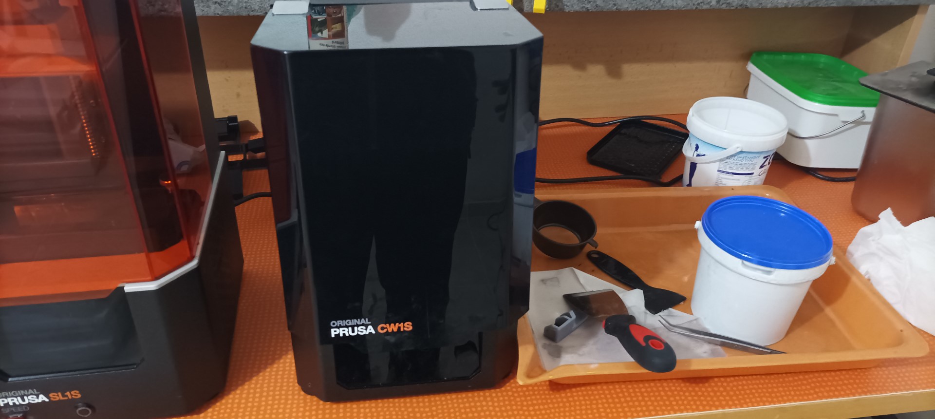

Okapat, no, čím dýl, tím líp, ale nemá cenu čekat. Na nějaký nanolitr resinu se mohu vybodnout. Největší množství steče do čtvrt hodiny. Je to spíš kvůli ušetření IPY, než resinu.
Kyblík s IPOU je velký na výtisk. Ale zatím netisknu nic velkého a vše se mi doposud vešlo do tohohle (ten s modrým deklem)
Mám v něm na dně z kovové síťky proti hmyzu vytvarovanou misku. Je to na malinké díly, nebo když už není vidět na dno, vyzvednu výtisky z kyblíku za tu síťku chycenou do pinzety. Je menší, než drátěný koš v pračce, který má velká oka a malé díly propadávají. Takže tu síťku dávám i do pračky.
Co se lepkavosti vytvrzeného výtisku týče, moje zkušenost je taková, že IPA resin dost narušuje (jakpak by taky ne) a snižuje jeho přilnavost a soudržnost. proto i dlouhým zapékáním nemusí dojít k jeho vytvrzení. Kvalitní praní je velmi důležité. Není nad to si znehodnotit pěkně vytištěný díl neopláchnutými stékanci resinu.

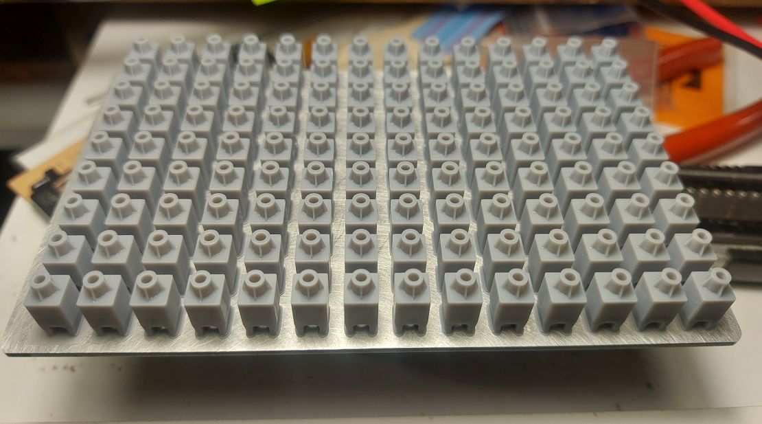

Příspěvekod Zdenek Valter » pon 06 bře, 2023 7:29 pm
Tak přišla ta chvíle - moje prvotina - patky ze stožáru.
Takhle jsem je nechal i vytvrdit UV a až pak jsem je seškrábnul.

Příspěvekod MirekTT » pon 06 bře, 2023 8:47 pm
Hm, mě pračka pere defaultně 5minut. V zásadě bych řekl, že to stačí. Jde ale také o sušení. Po vyprání suším 10min. Ale jak jsem už psal, u průšovy pračky je to program na předehřev láhve. A jak psal JP, lepší je ofuk pistolí. Je určitě rychlejší, efektivnější, akorát se musí provést ihned za mokra, než se odpaří IPA a zůstane jen zředěný resin. Po sušení před zapečením vždycky výtisk prohlížím, jestli se dobře vypral.
Měl bych dodat, že používám komplet technologii průša od softwéru po resiny, které prodává, tedy i jiné výrobce, ale z jeho éšopu. Měl jsem teď na zkoušku cizí resin na doporučení, a nedopadlo to. Dost se podivuju nad vašimi tiskovými i postprocesovými časy zpracování. Bohužel začínám tušit, že jsem odkázán jen na průšu a se svými dosavadními zkušenostmi zatím nedokážu implementovat produkty třetích stran.
:arrow: Zdenek: koukám na ty stožárové patky. Gratuluji ti k velkému úspěchu ze dvou důvodů. Máš správně seřízenou platformu, protože se v celé její ploše vše vytisklo zdá se bez defektu. A Jde o celkem objemnou kostku stojící na malých plackách. Ono na to bacha. Pokud je styčná plocha výtisku s platformou malá, a pak se tiskne plný objekt, může se to utrhnout. Mě se to už stalo.
Ale máš možná chybu v tom, žes to zapékal na platformě. Sice dlouho a většina resinů je průsvitných, ale pozor, osvit v komoře většinou probíhá i zespoda. Díky té platformě to máš ozářené jen z vrchu. Je to sice kompaktní kostka ty patky, ale nerovnoměrné prozáření výtisku může u jiných tvarů způsobovat následná pnutí.

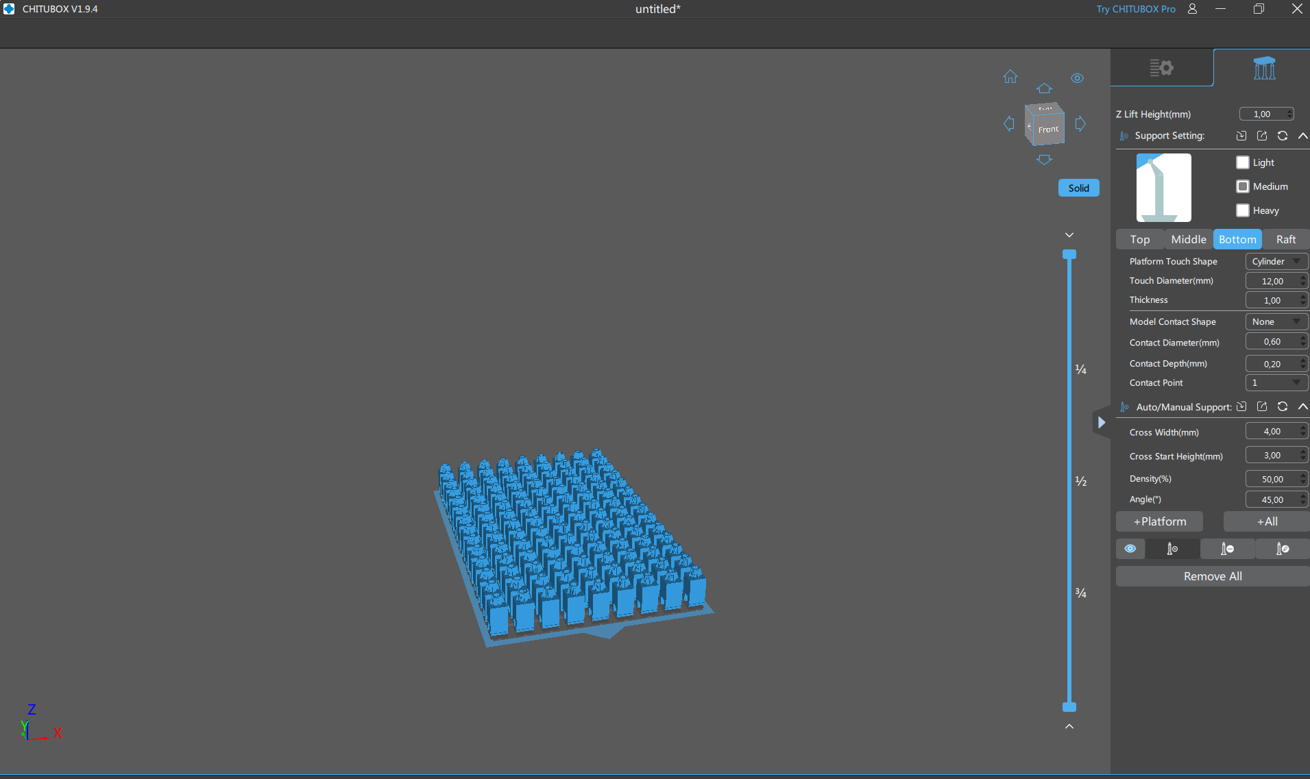

Příspěvekod Zdenek Valter » pon 06 bře, 2023 9:27 pm
Ty patky byly umělě rozšířené pro tisk aby to drželo. Chitubox na to má zvláštní funkci. Viz vpravo - jen je potřeba jí aplikovat na prvním z modelů a ten pak zkopírovat.
