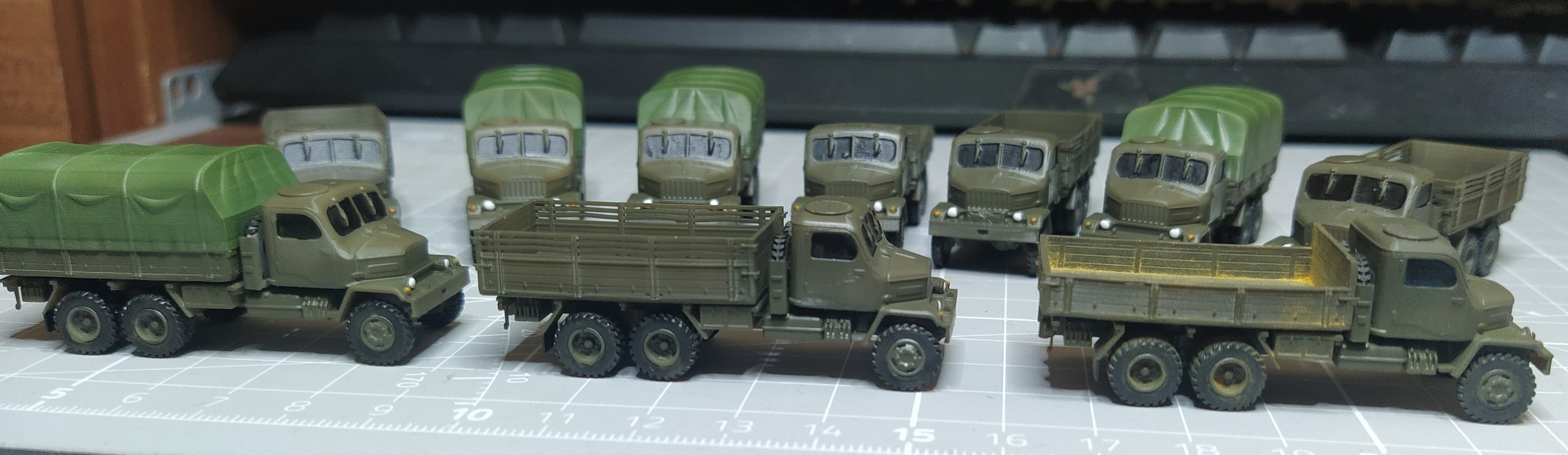

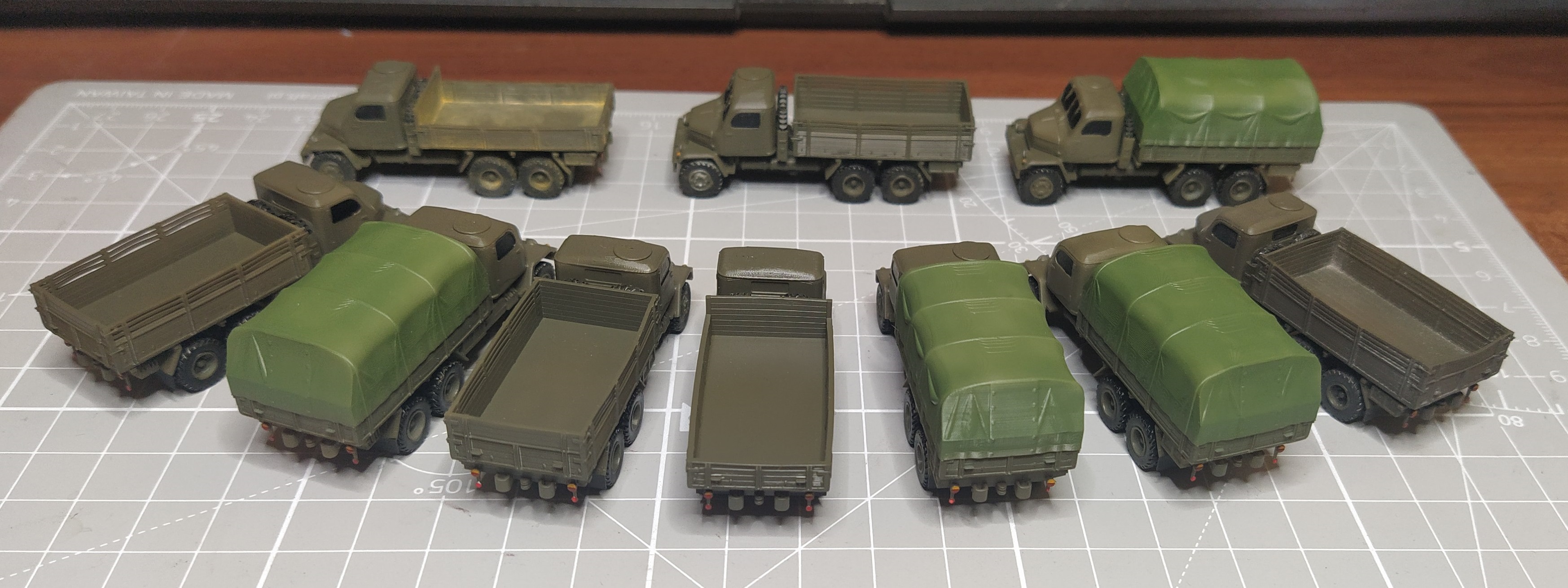

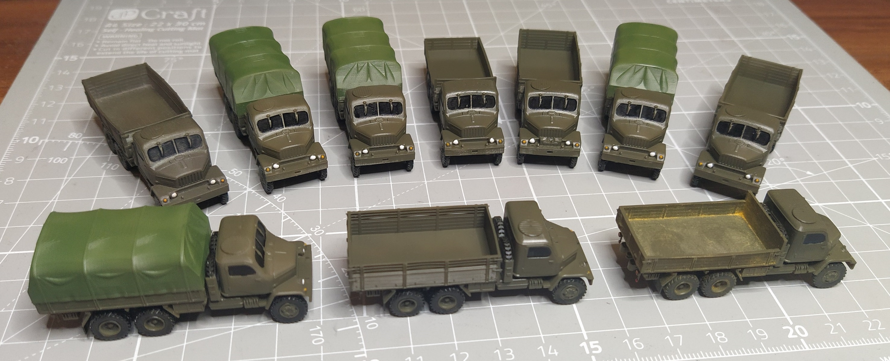

Zdar, problém prohnutých bočnic elegantně vyřešila plachta :lol: Tak jsem si trošku "zamodelařil", někdo ztrácí čas psaním infantilních příspěvků se smajlíkama ( každá hovadina se počítá do statistiky ) ano je to prohnuté, taky tam není pant poklopu, nejsou tam zrcátka, chybí zástěrky na přední nápravu a nemá to tykadla, hold se mi nechtělo. Někdo za tu dobu má hromadu Vétřiesek. Pro úplnost je to v TT a nástavby nejsou z původního modelu https://www.printables.com/cs/model/442 ... rave-1-160 , nástavby jsou nakreslené mojí maličkostí. Teď kvůli Vejtřaskám budu muset nakreslit Pao nebo Pxx ať je mám na čem vozit. Nemá někdo zmíněné vozy rozpracované ať nás to nedělá najednou dvacet?

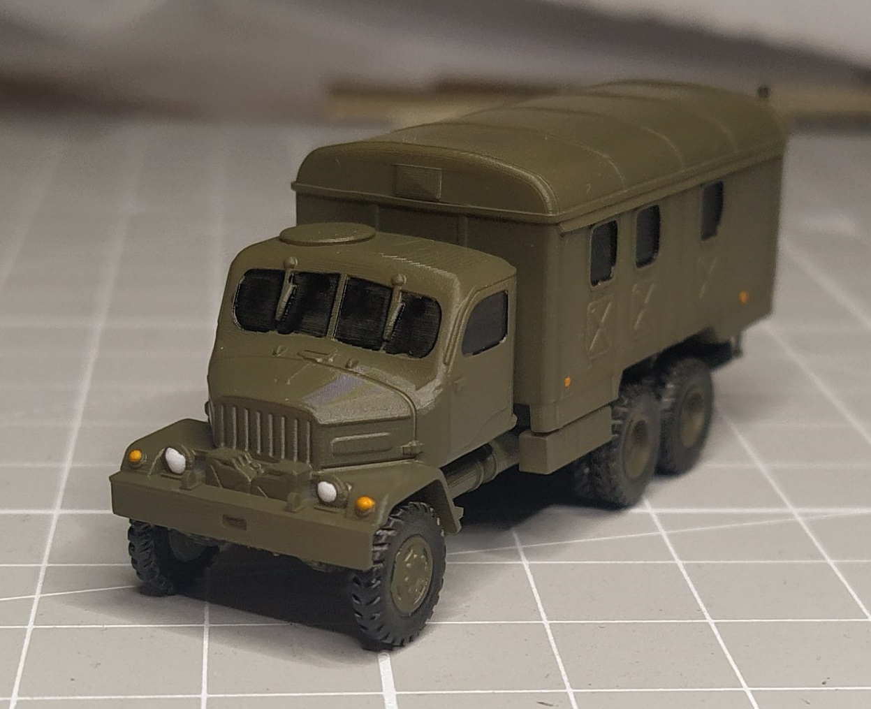

Příspěvekod fruafru » ned 10 zář, 2023 2:00 pm
Zdarec,
michal_d píše:Má-li to být ....
Tak trochu ......na tom nějak nezáleží, znáš přísloví "Když dva dělají totéž..."? No a popuzený??? Spíš zděšený kam se odebrala následná diskuze.... kontakt na autora byl odmítnut a víc to neřeším. Internet je plný modelů zdarma stačí pohledat a pro malé modeláře na trénink lepení a barvení úplně ideální, jen to nejezdí.
Máš zajímavé stránky. Taky mám jeden top model https://youtu.be/N-kM1BK3vDU skoro celoživotní dílo.

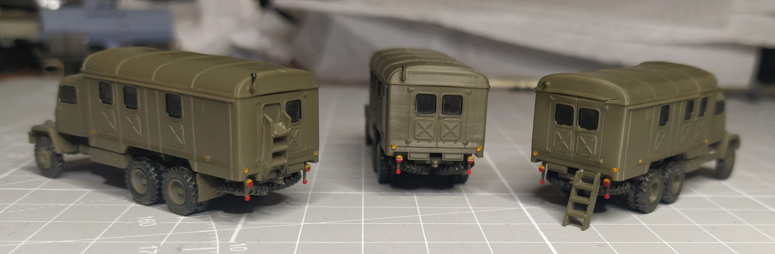

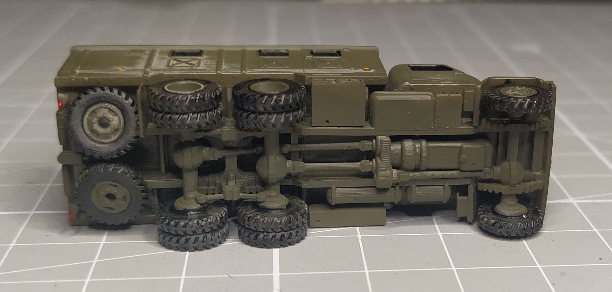

Ještě jednou Praga V3S, tentokrát jako "Štábní vůz" ( doufám že to není kastle od polní kuchyně ) a i kdyby tak budou na manévrech mít teplé jídlo. Ty schody jsou taková fantazie a jsou samostatně.
Modelaření zdar.
Tři možné varianty umístění schodů

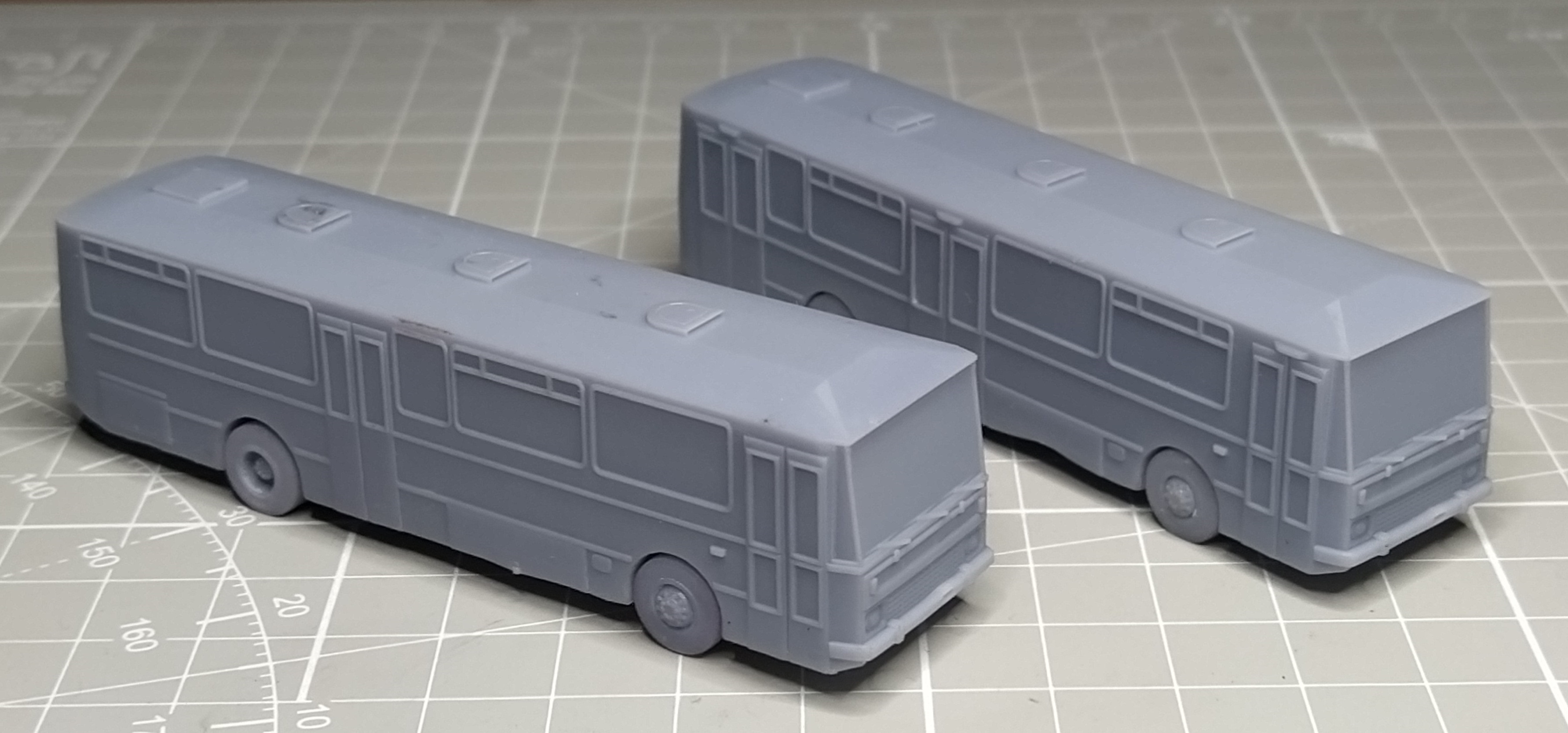

Příspěvekod fruafru » čtv 14 zář, 2023 6:46 pm

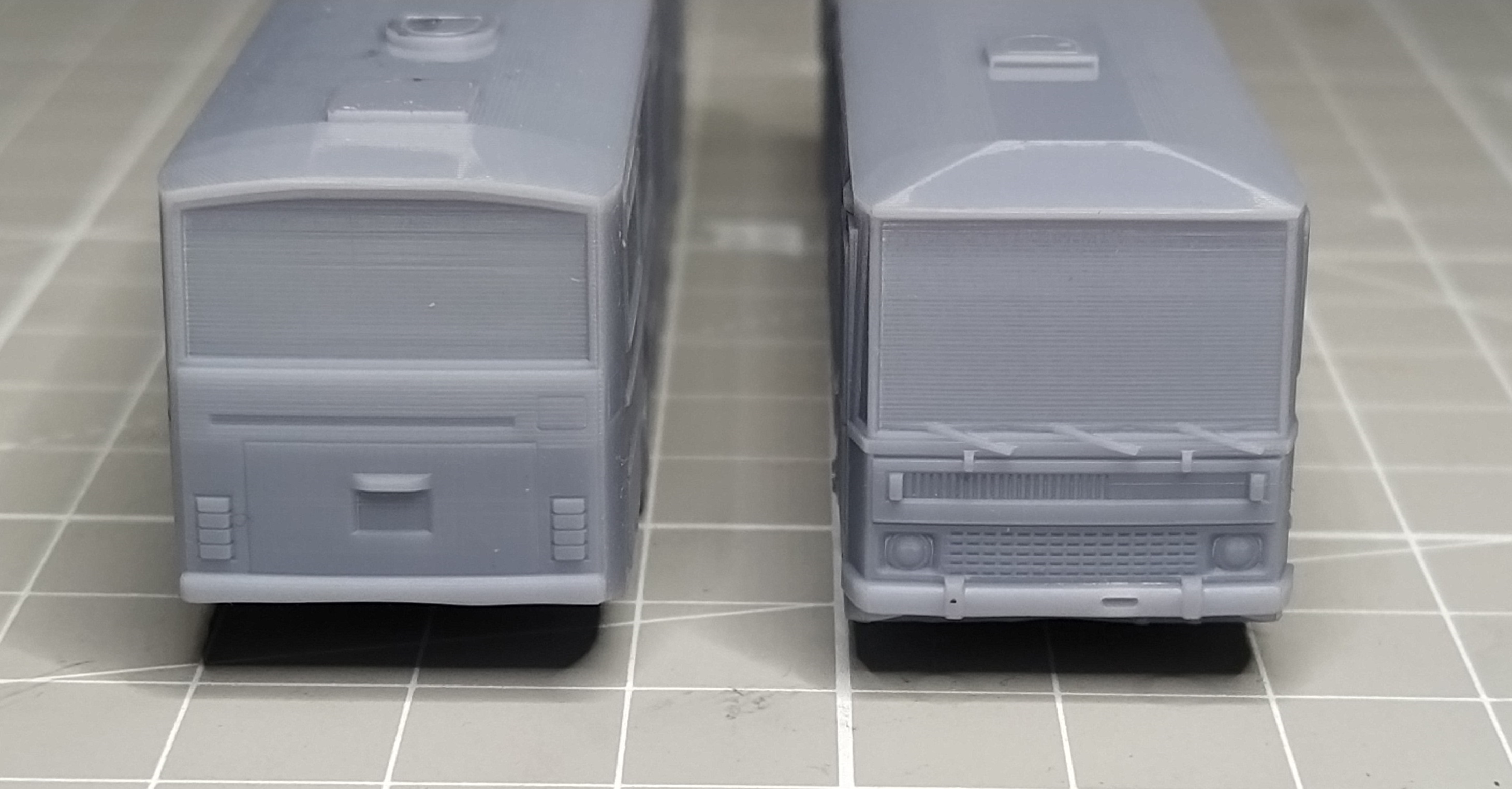

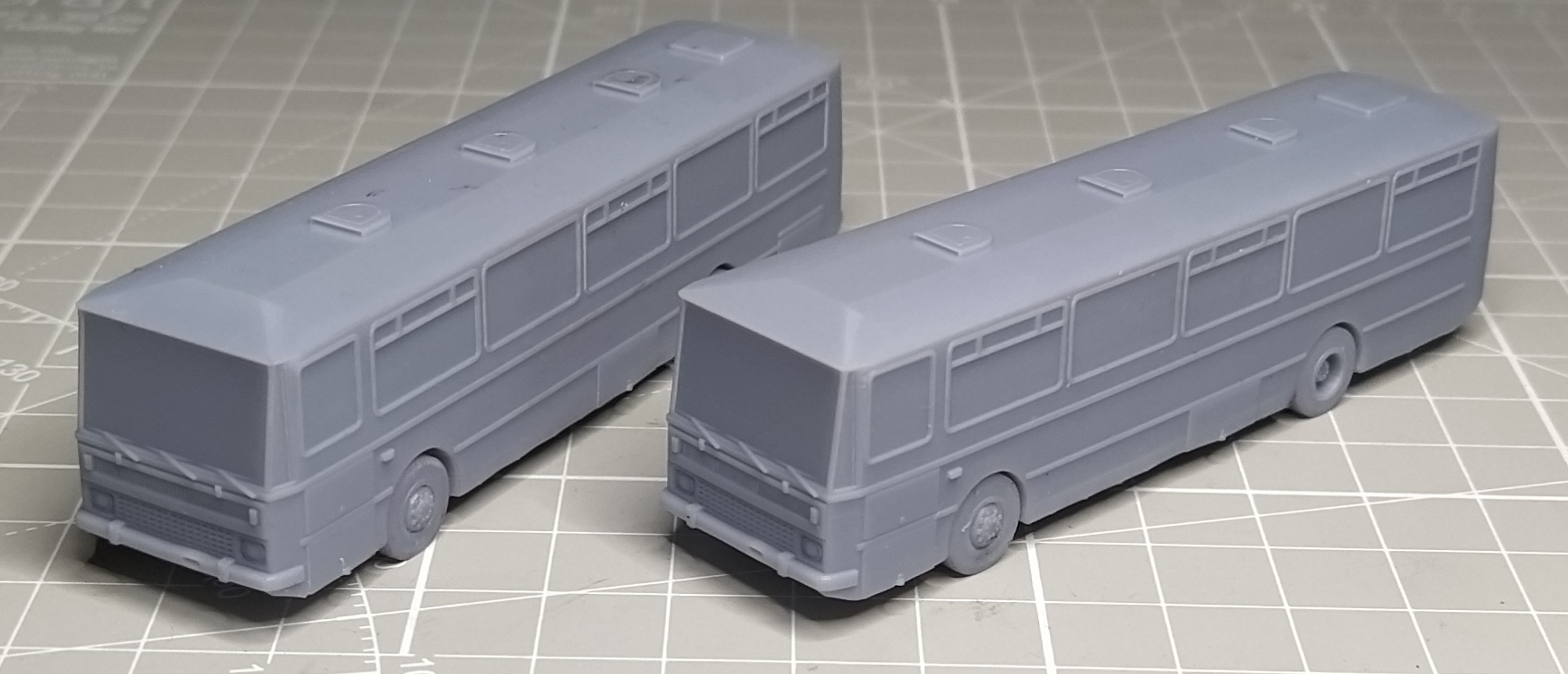

Zdar, Původně jsem chtěl tvořit ešemku, ale po zralé úvaze jsem se rozhodl začít něčím snadnějším. Jde o malé rozšíření vozového parku, něčím co není vojenské. Jeden, no vlastně dva domácí pokusy o Karosu. V klasickém měřítku TT. Modely jsou bez povrchové úpravy v barvě resinu.

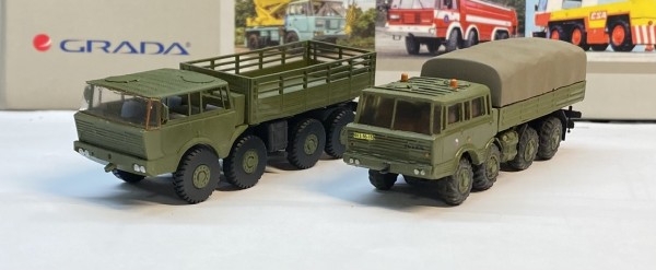

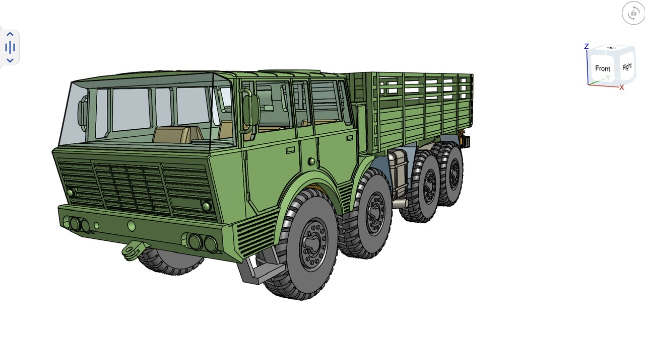

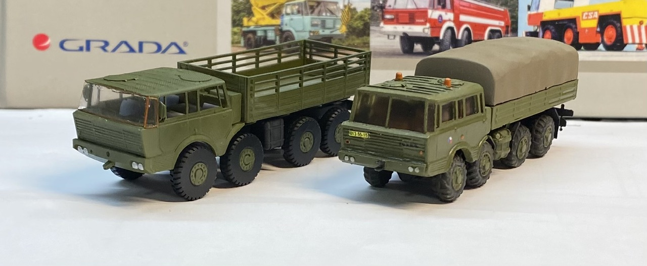

Příspěvekod dudlifuk » stř 18 říj, 2023 6:07 am

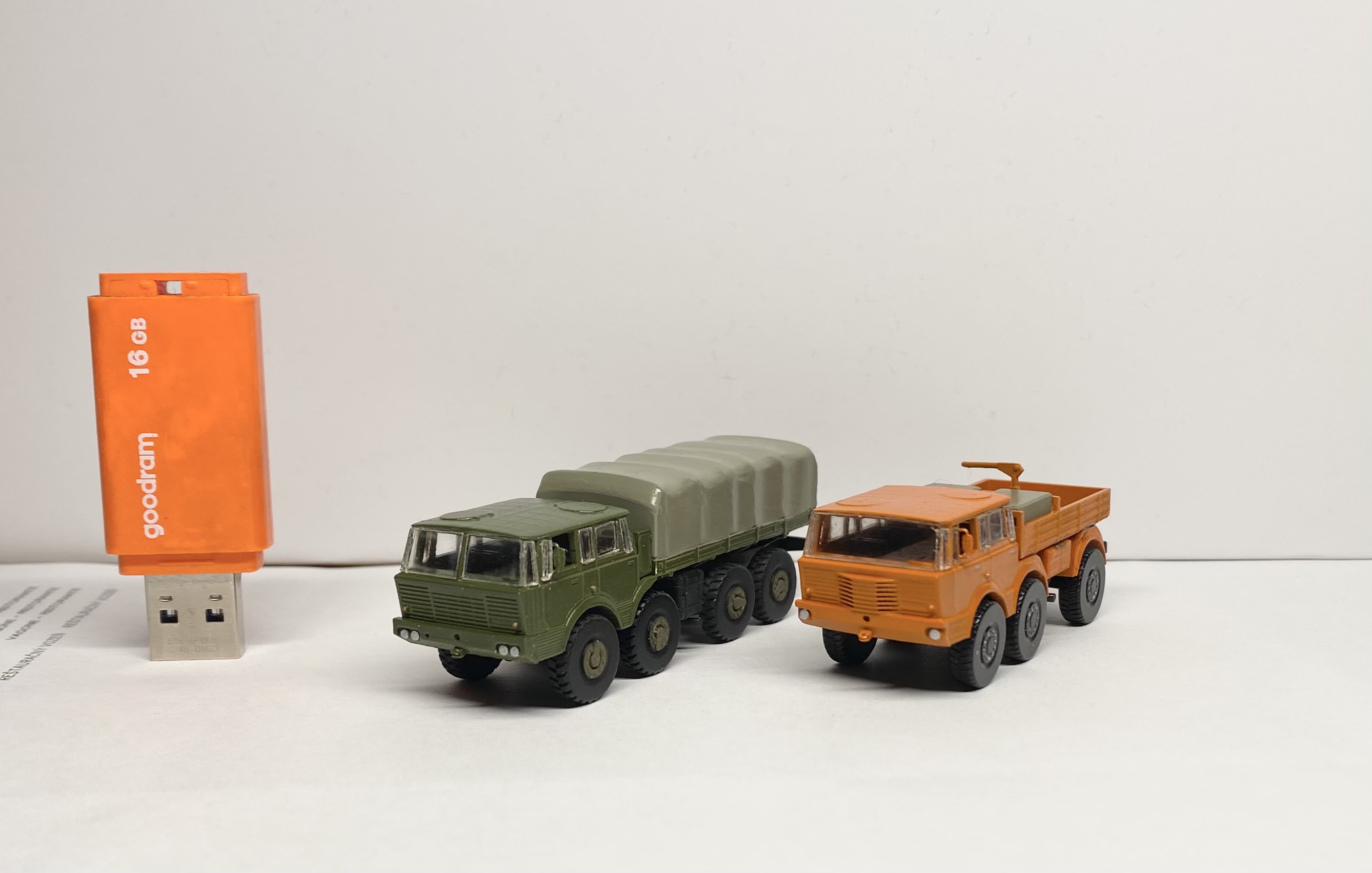

trochu som marodoval tak som cez vikend nakreslil moju oblubenu Tatru 813. Model je v mierke TT, nakresleny podla vykresu. zasklenie je realizovane foliou rezanou laserom.
dudlifuk
Příspěvky: 499
Bydliště: TT
Re: Tatra 813 KOLOS

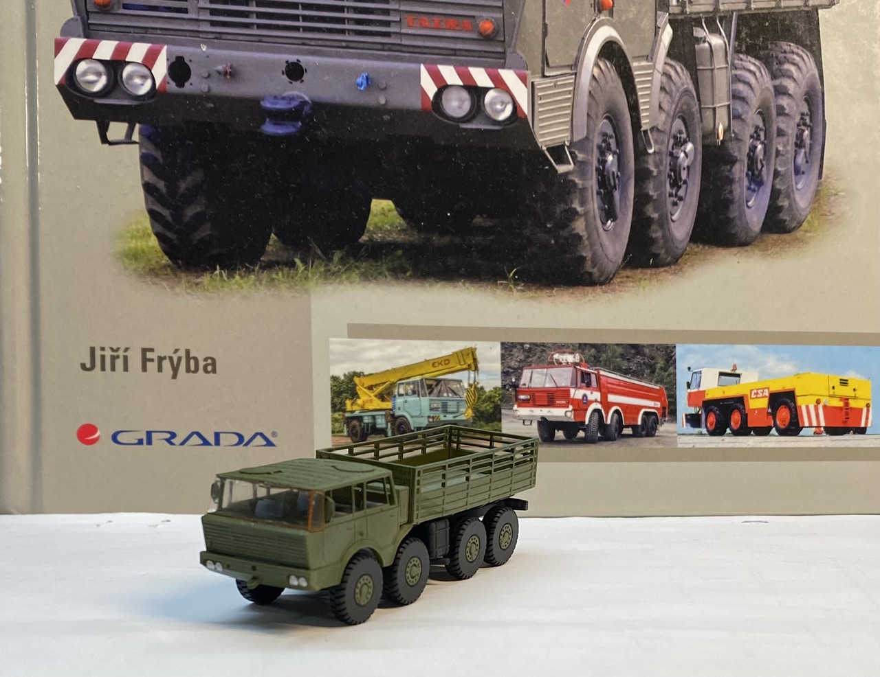

Příspěvekod dudlifuk » stř 18 říj, 2023 6:13 am
za model, ktory som kupil ako stavebnicu na burze, som bol pred casom velmi rad.
dudlifuk
Příspěvky: 499
Bydliště: TT
Re: 3D-tištěné modely
Příspěvekod fruafru » stř 18 říj, 2023 9:04 am
Zdarec, pěkná práce, jen subjektivní pocit že je ta kabina moc široká, možná to je tím porovnáním se stavebnicí

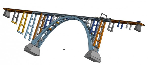

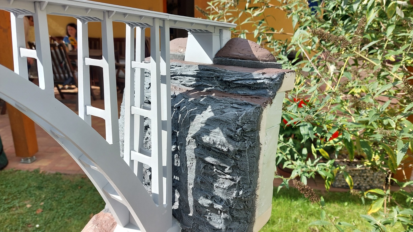

Příspěvekod vstach » čtv 19 říj, 2023 9:54 am

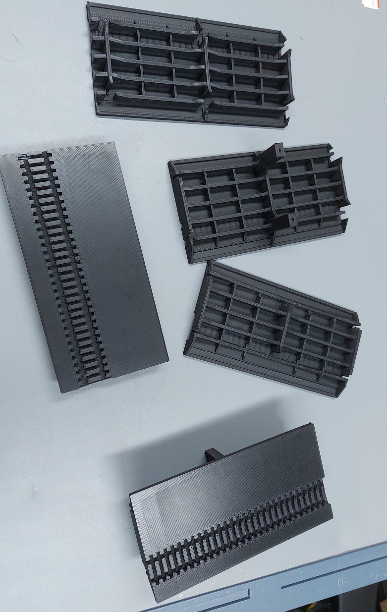

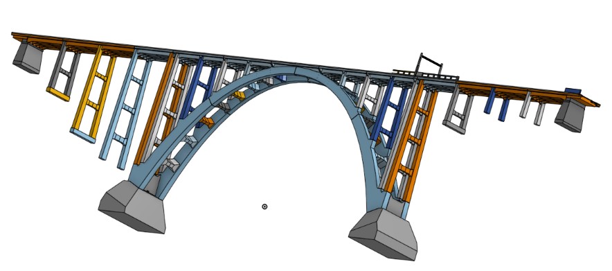

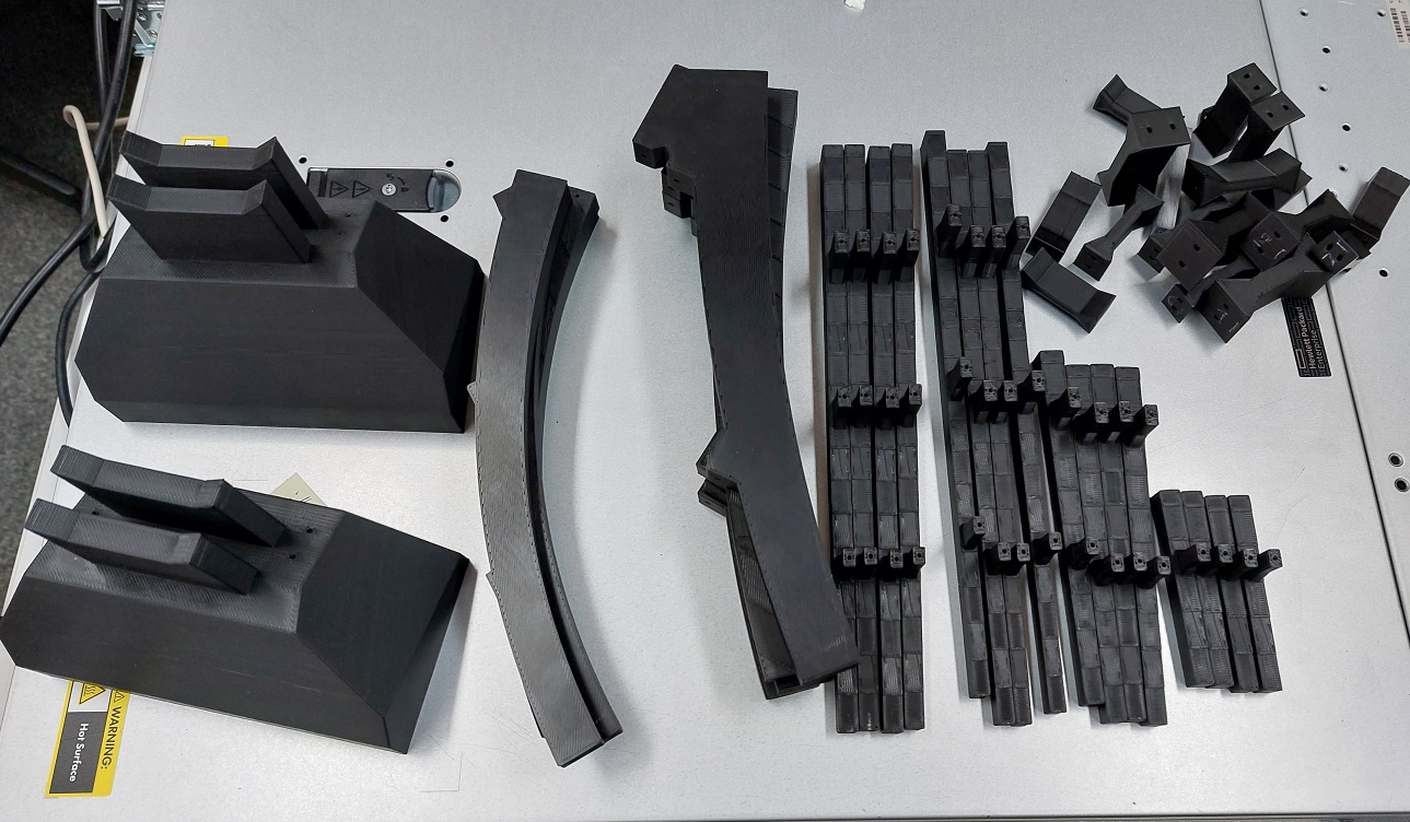

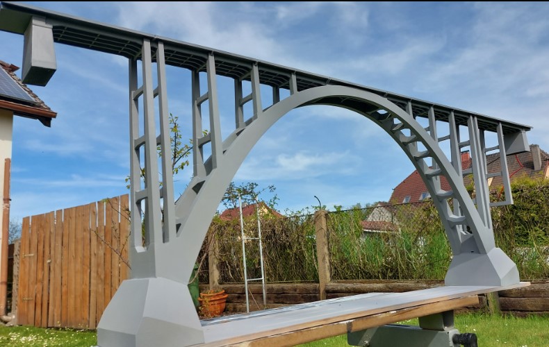

Tady se řeší tisky samých drobností, tak dám do placu jeden model z opačného konce. :-)
Obloukový most v Bechyni, 1:120.
Základ FDM, drobné díly (zabradli, sloupy, podpory chodniku) SLA - ty jeste nejsou nastrojené.
Základní rozměry:
výška (od spodní hrany základu po chodnik, tedy bez zabradli a trakcnich sloupu): 410 mm
rozpětí oblouku: 720mm
plná délka: 1780mm, délka po mé redukci krajních polí (celý se mi domů nevejde...), tedy délka mého modelu: 1200mm
3D model
Sestaveno, vytmeleno, základně nabarveno...
Bechyňská strana v aktuálním stavu

Příspěvekod fruafru » stř 25 říj, 2023 7:30 pm

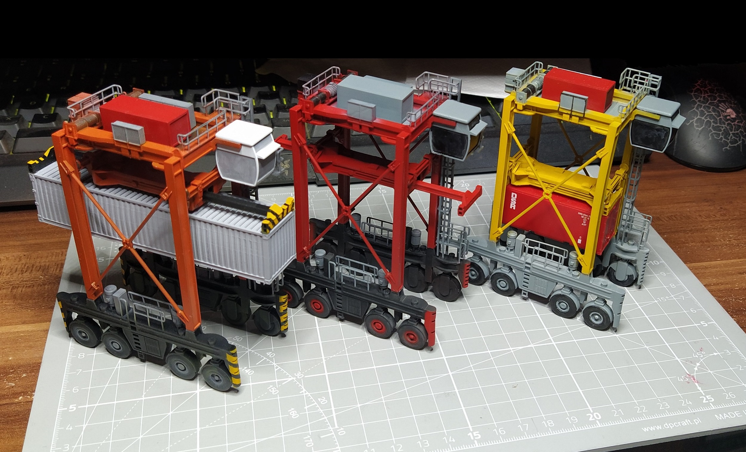

Zdar. Moc pěkný most, je přesně o 120 cm delší než by se mi vešel na kolejiště :lol: Měl bych dotaz, jestli to není tajné, jak máš spojované jednotlivé díly? Mosty nejsou můj obor, jeden sem kdysi stavěl a to byla jednokolejná příhrada a teda proti Tvojemu dílů to je prcek jestli si to dobře pamatuju měřil cca 42 cm.

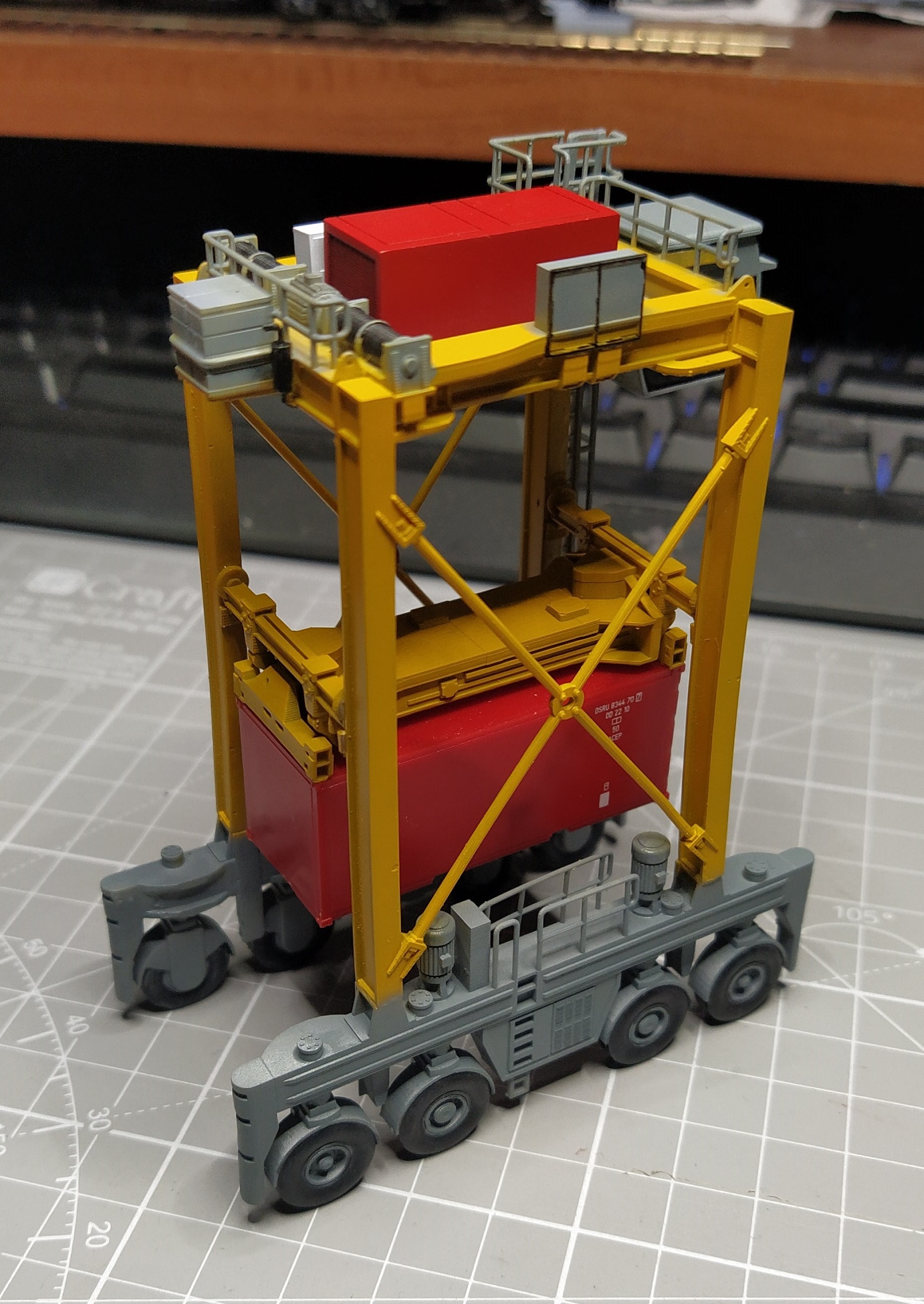

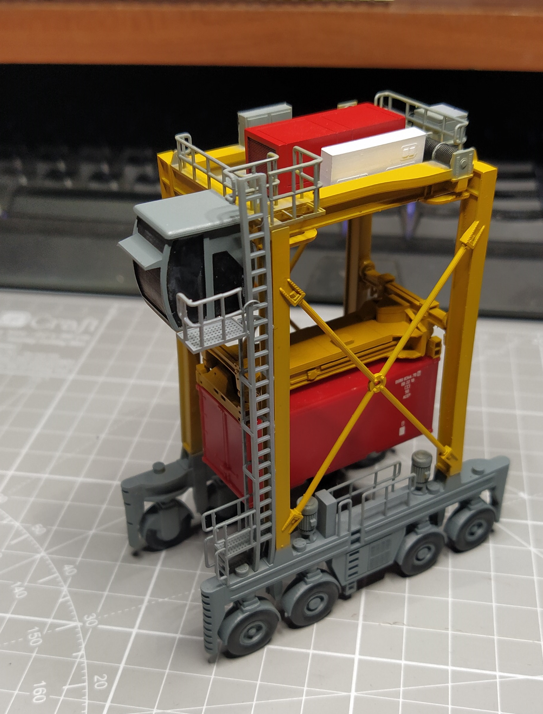

Jinak taky už netisknu úplné drobky ( relativně ). Tím že nemám kolejiště, můžu neustále přemýšlet co bych na něm potřeboval kdybych ho měl. No a nedávno mě napadlo že bych na svojem fiktivním kolejišti potřeboval kontejnerový terminál.... S pěti kontejnerama se překladiště realizuje špatně, a bez kontejnerového jeřábu.... Tak přišla na řadu tiskárna.
A když už je to namalované tak přece nebudu troškařit s jedním kouskem.
Při shánění podkladů pro tvoření jsem narazil na jeden volně stažitelný kousek, chvíli sem zvažoval možnost, ale zvítězila vlastní realizace. Podle mojich zvyklostí je to v TT a na průhledné kabině pracuju.

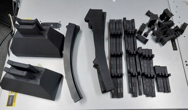

Příspěvekod vstach » čtv 26 říj, 2023 7:31 am
Ad spojování mostu: Na jednotlivých dílech jsem si vymodeloval 2mm díry na spojovací čepy (ty jsem naštípal ze svařovacího drátu). Tím jsem zajistil poměrně přesné sesazení bez rizika ujetí a lepil jsem vteřiňákem.
A pak tmelil a brousil... Což samozřejmě nebylo jen na spojích, ale vzhledem k technologii tisku viceméně celoplošně. Vzhledem k celkové velikosti to nebyla zas až btak filigránská práce...
Z těhle kousků je to sestaveno (foto je z doby, kdy ještě nebyly vytištěny všechny...):

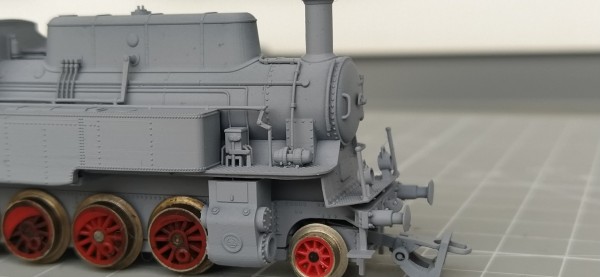

Pěkné.

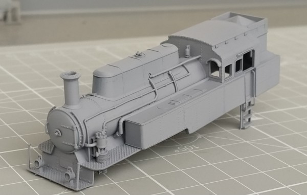

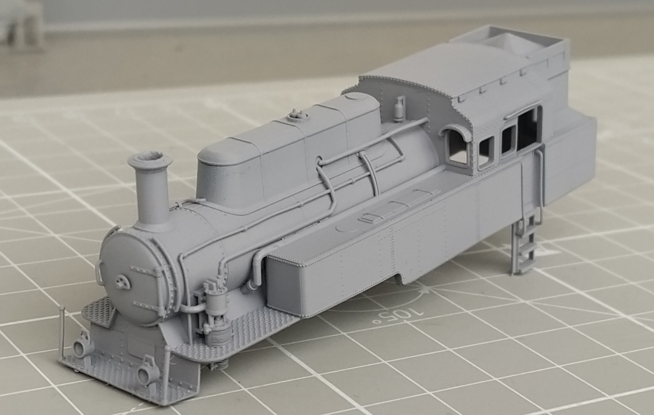

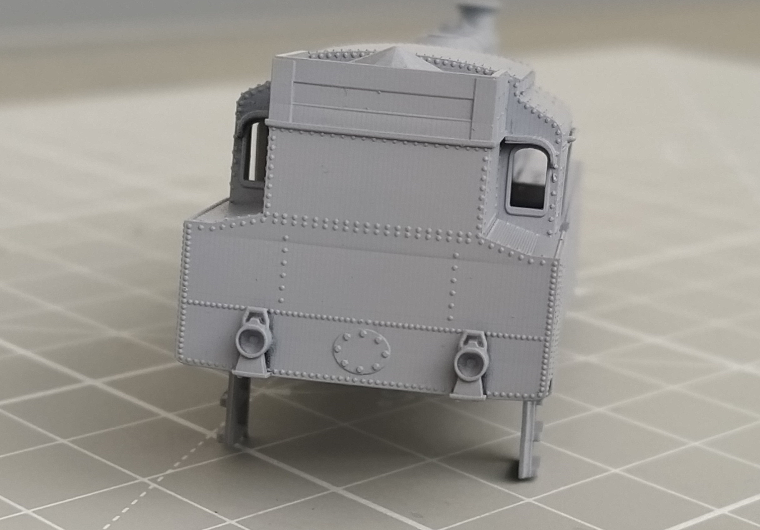

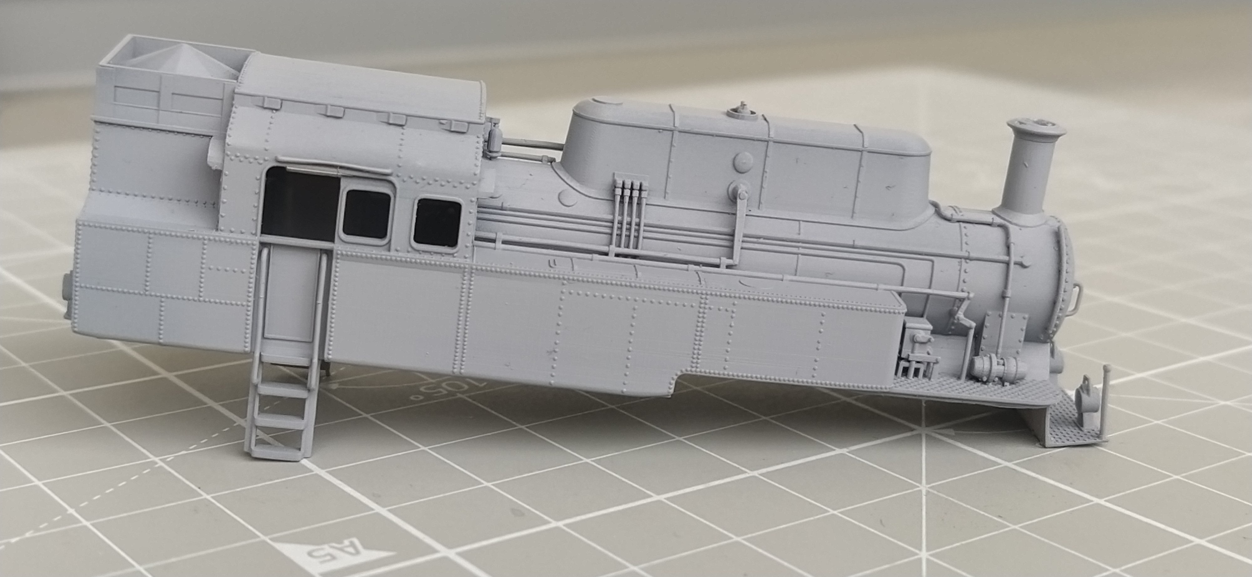

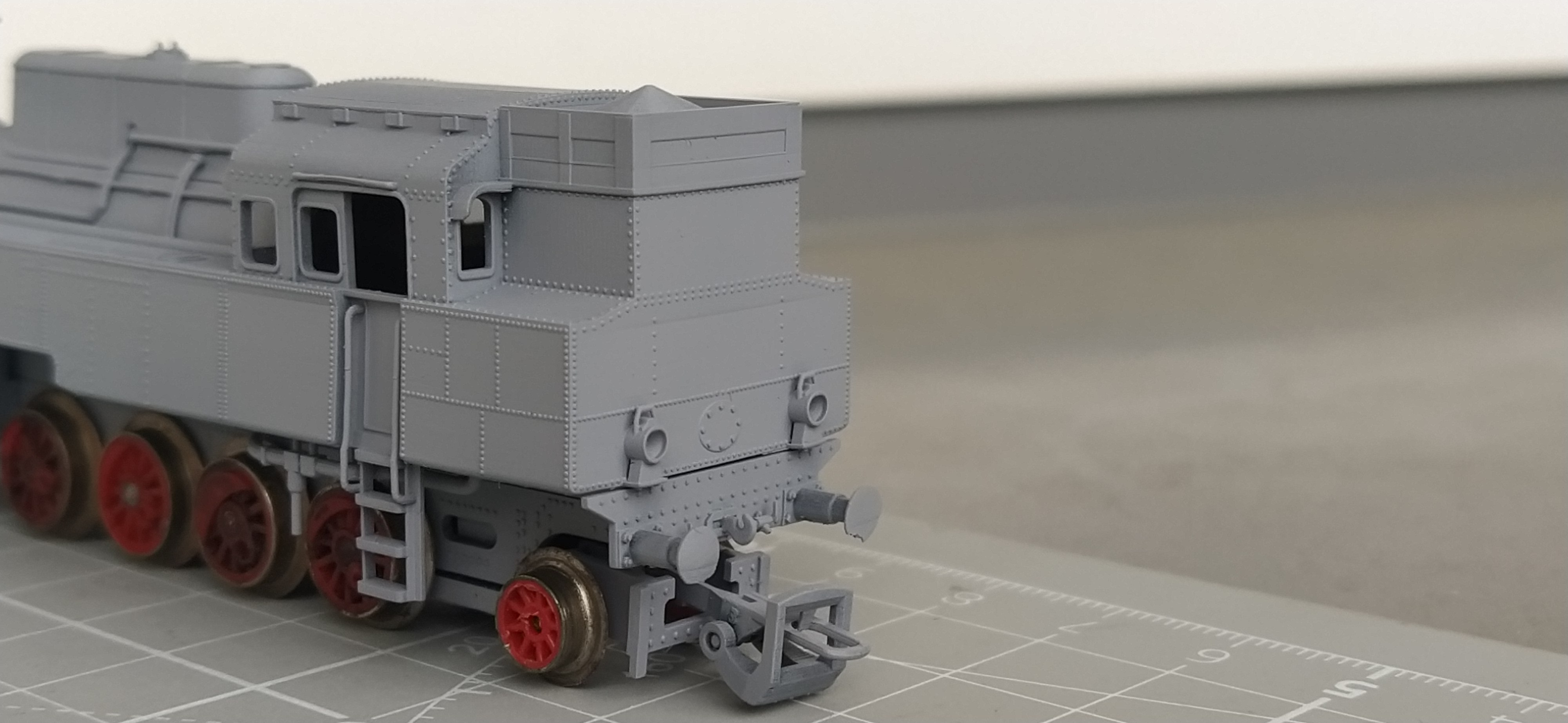

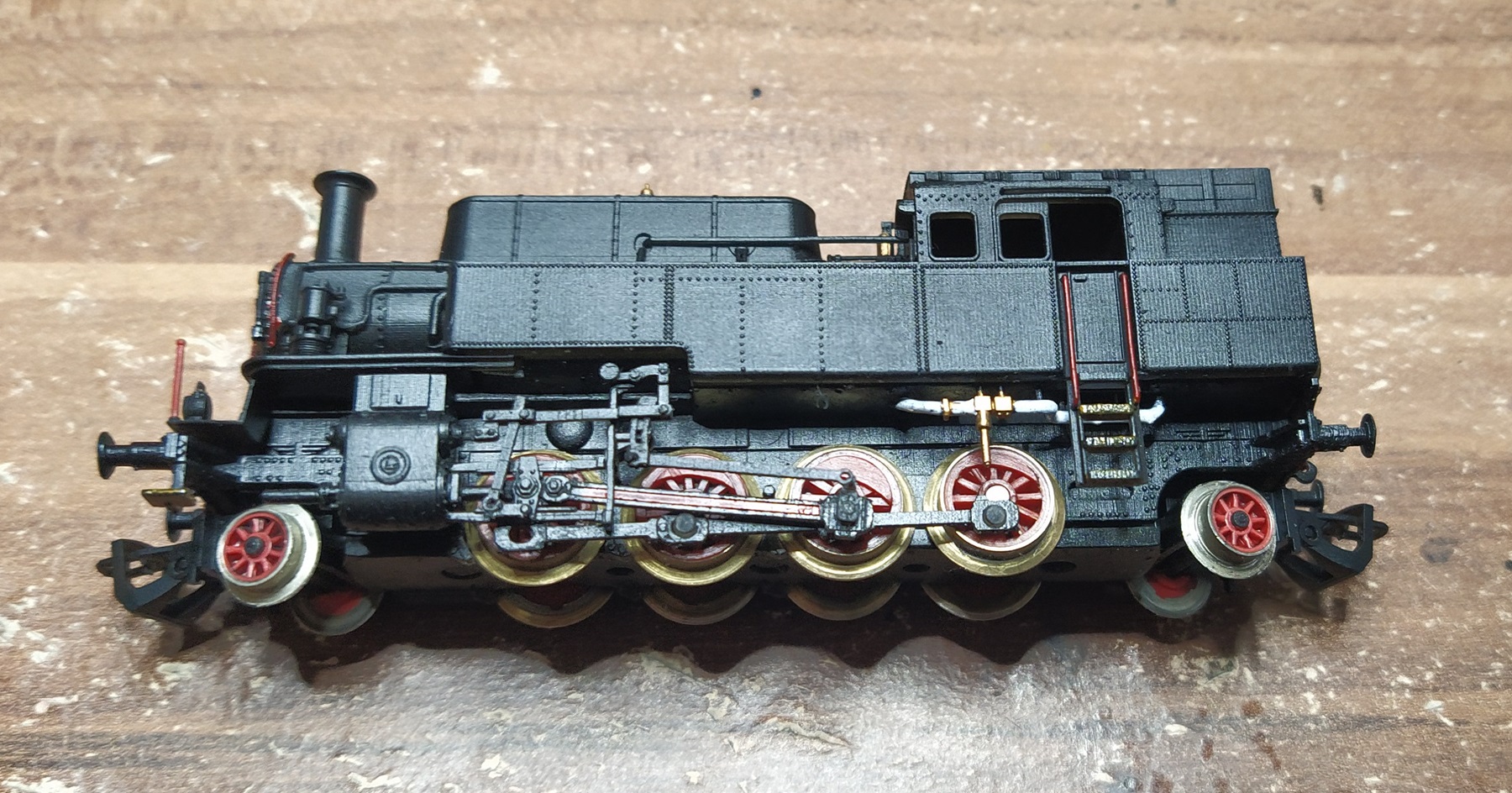

Zase něco přispěju z "vlastní zahrádky". Na takové to domácí žvýkání, jsem se pokusil o parní stroj. Na dýmničních dveřích chybí zavírání....... zapoměl sem tam dát podpěru, nakreslené to je v celku, ale vytiskla se jen půlka. Celé sem to dal do základovky na černé barvě toho není moc vidět. Takže taková foto verze.
fruafru
Příspěvky: 359
Příspěvekod sPy-Ro » ned 03 bře, 2024 3:12 pm
Dost dobrý. Na co to usadíš? Nějaká továrna nebo vlastní konstrukce?
sPy-Ro
Příspěvky: 54
Registrován: sob 11 led, 2014 11:08 am
Příspěvekod fruafru » ned 03 bře, 2024 5:10 pm
No teoreticky bych chtěl vlastní konstrukci, ale zatím to není podle mojich představ.... běžný rozkol mezi teorii a praxí. Ale je to na dobré cestě.
P.S. S těma nákolkama to na skutečný rozvor nesrazím, ale nakreslené to tak bylo, prostě svět plný kompromisů :cry:

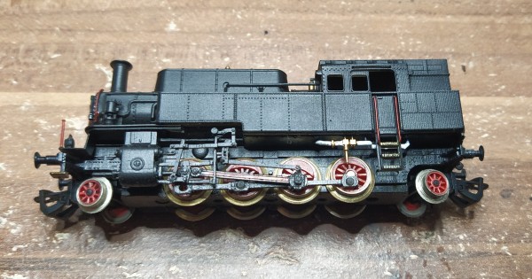

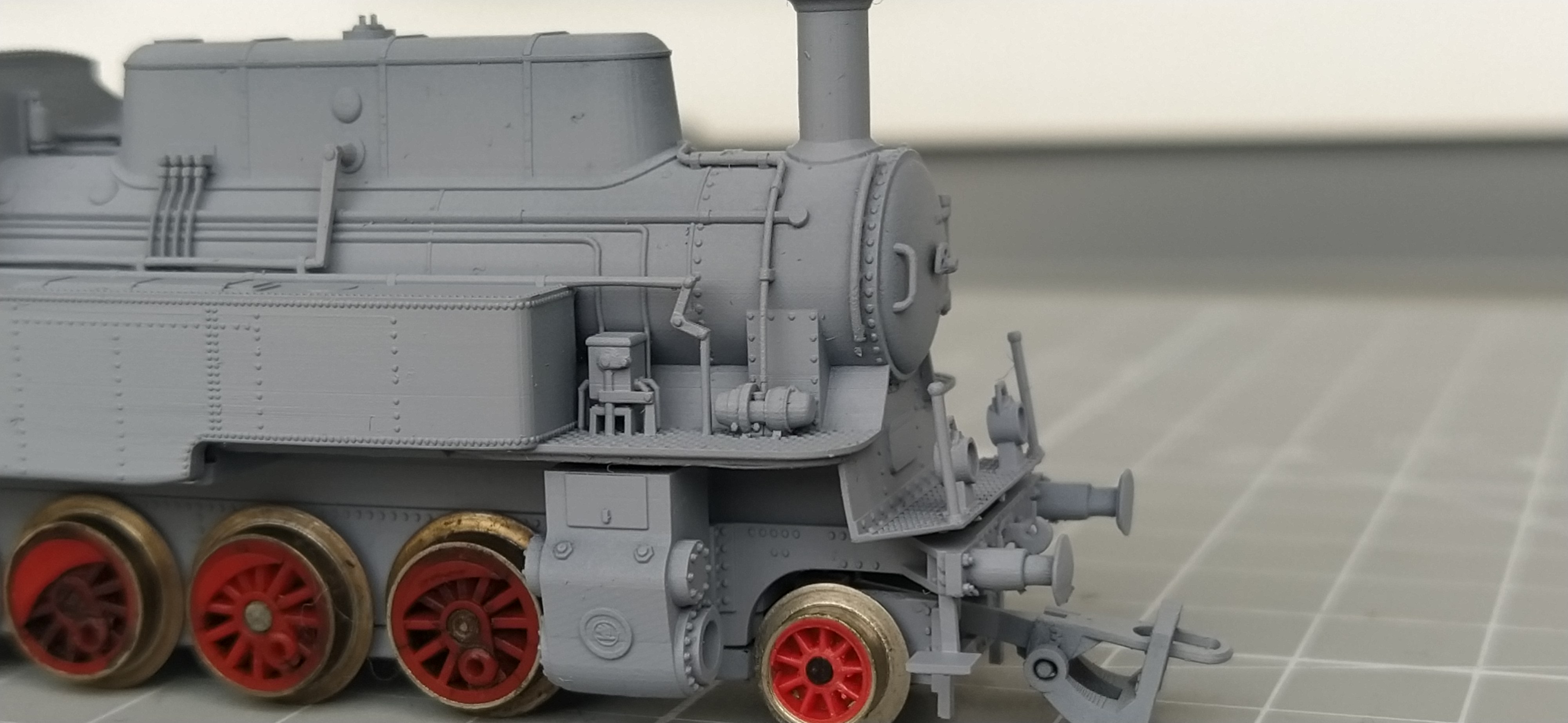

Příspěvekod fruafru » pon 29 dub, 2024 4:35 pm

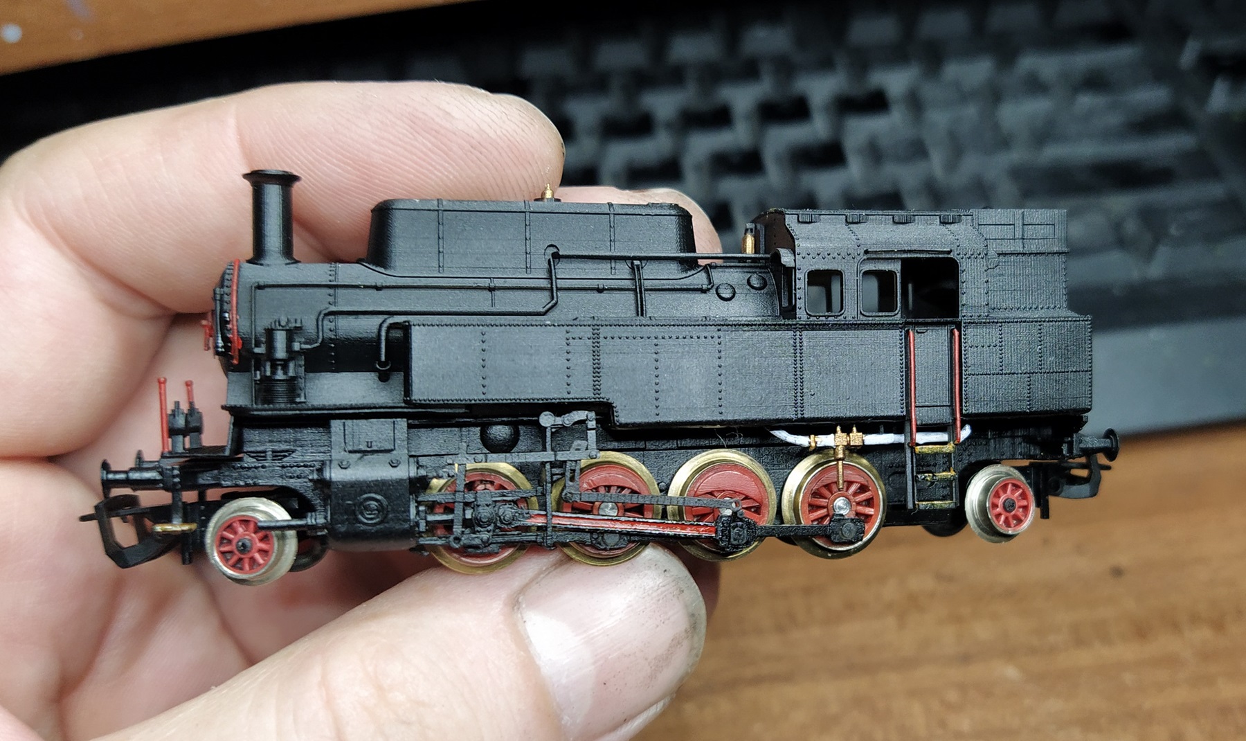

Zdravím, malý pokrok, zbývá elektrika..
