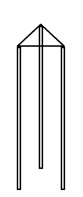

MirekTT píše:Normálně na stojáka. Při té výšce je to sice na 4h tisku, ale u SLA to tak nevadí, protože se všechny vrstvy tisknou zaráz, tedy je jedno, jestli tisknu jeden, nebo padesát stožárů.
Celej fór je v podepření. Výtisk pochází ještě z doby, kdy jsem v prusasliceru neuměl používat ruční sázení podpěr. Je to tisknuto ve speciální konstrukci přimalované k modelu.
Pro zajímavost. Celé návěstidlo jsem namaloval za osm hodin a ještě k tomu z hecu, ani jsem ho neměl v plánu. Ale následné pokusy o tisk a ladění těch podpor zabralo měsíc. V současnosti je hotova nadzemní část. Až mne to opět popadne, dokončím sokl, šachtu a pohon.
Jestli to správně chápu tak je vhodné tisknout najednou alespoň 3 stožáry najednou tak, že se v horní části navzájem podpírají (první vrstvy tvoří vzájemnou vazbu)?

Zdenek: ano, to návěstidlo je tisknuté v kleci mezi dvěma sloupy. Ale sloupy se návěstidla dotýkají v celé jeho výšce, jinak by postràdaly smysl. Ono to není úplně jednoduché a budeš s tím muset dost laborovat. Takhle textem se to blbě vysvětluje a protože to nemám finální, zatím to ukazovat nebudu. A počítej s vyšší spotřebou resinu na tu klec.
Pak je zde lampa a horní závěs výtahu lampy. Kresba je přizpůsobena tisku a model neodpovídá předloze, je to dost kompromis, ale model působí věrohodně.
Bylo a ještě to bude pracné, ale pořád je to lepší, než se s tím patlat z mosazi. Jakmile vychytáš tisk, máš stálý přísun téměř hotových návěstidel.

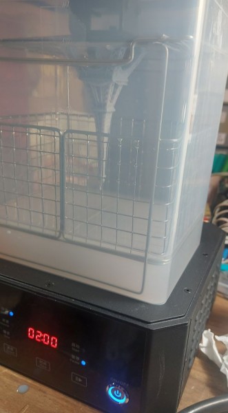

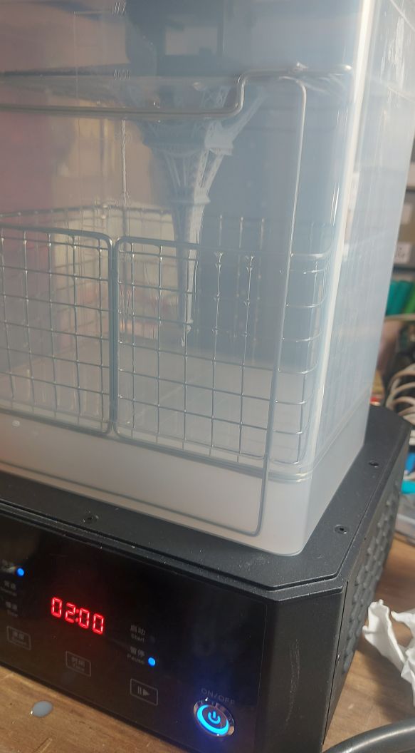

Tak jsem dotiskl
Málo isopropylu musím koupit alepoň 5 litrů !!
