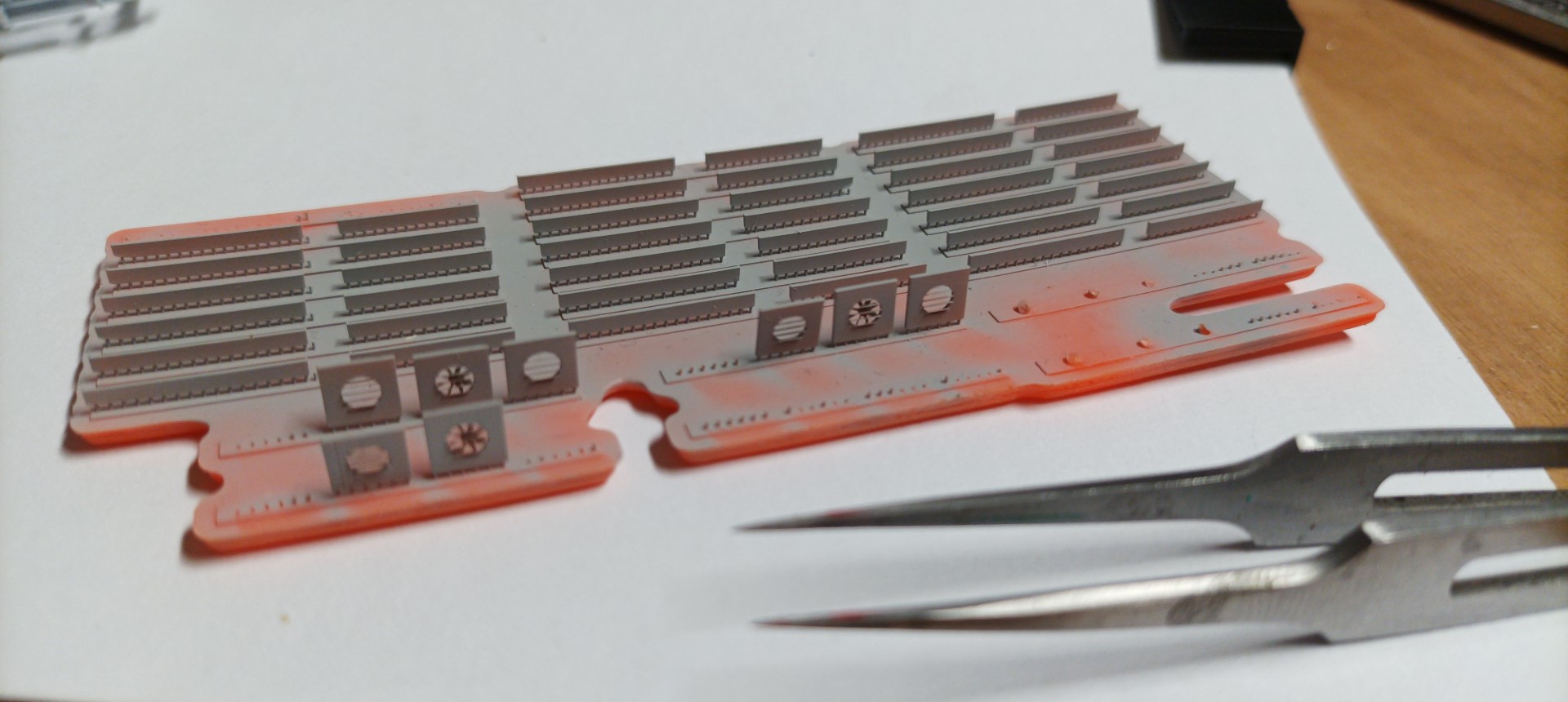

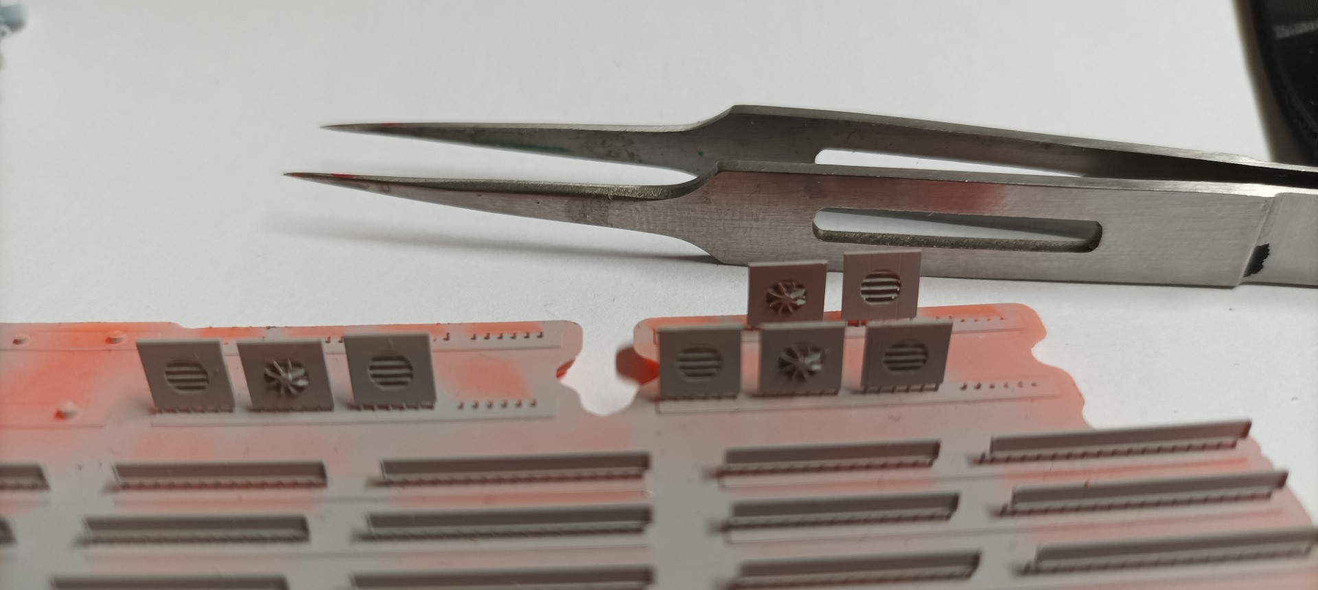

Je to malinký ventilátor se žaluziemi, který bude místo okenní tabulky v továrním okně. Tohle bych z leptu teda dělat nechtěl. Apropo, kreslení 50minut, slicování 10minut, tisk + postprocesing 50minut. Pokud budu chtít další, už jen pouze tisknu....a tisknu a tisknu a tisknu..... Z leptu bych se s tím musel piplat s každým zvlášť.
Sám ani nejsem zatím schopen přijmout, co všechno lze a jaké obzory se 3D tiskem otevírají.....a v budoucnu ještě otevřou.
V reprodukovatelnosti vede 3D zcela jasně nad laserem i lepty. Ano, jsem rád za všechny tyto technologie a rád je všechny používám a všechny tu budou ještě hodně dlouho. Ale jestli někdo překoná toxicitu 3D MSLA a cena se bude nadále raketově snižovat jako doposud, brzy všichni dosáhneme na zcela hladkou bočnici vozové skříně, která v hobby programu 3D tisku zatím dostupná není.

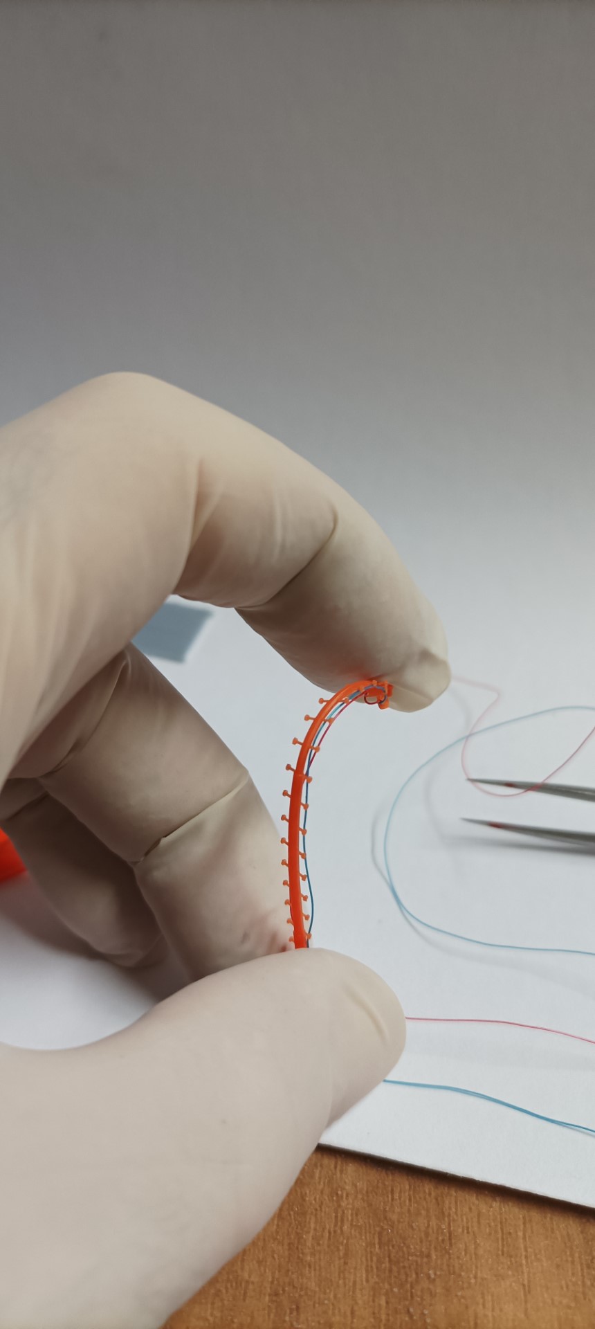

Radku na to mám relativní odpověď. Záleží z jakého resinu tiskneš a co s tím děláš pak. Opakuji, když necháš surový výtisk na denním světle, do čtrnácti dnů bude velmi křehký, ale platí to spíš pro levné resiny. Stačí malá vrstvička barvy a odolnost výtisku vzroste exponentem.
Zde příklad. Obyč průša resin, stáří cca jeden rok, surový povrchově neupravený model, uložený v šupleti

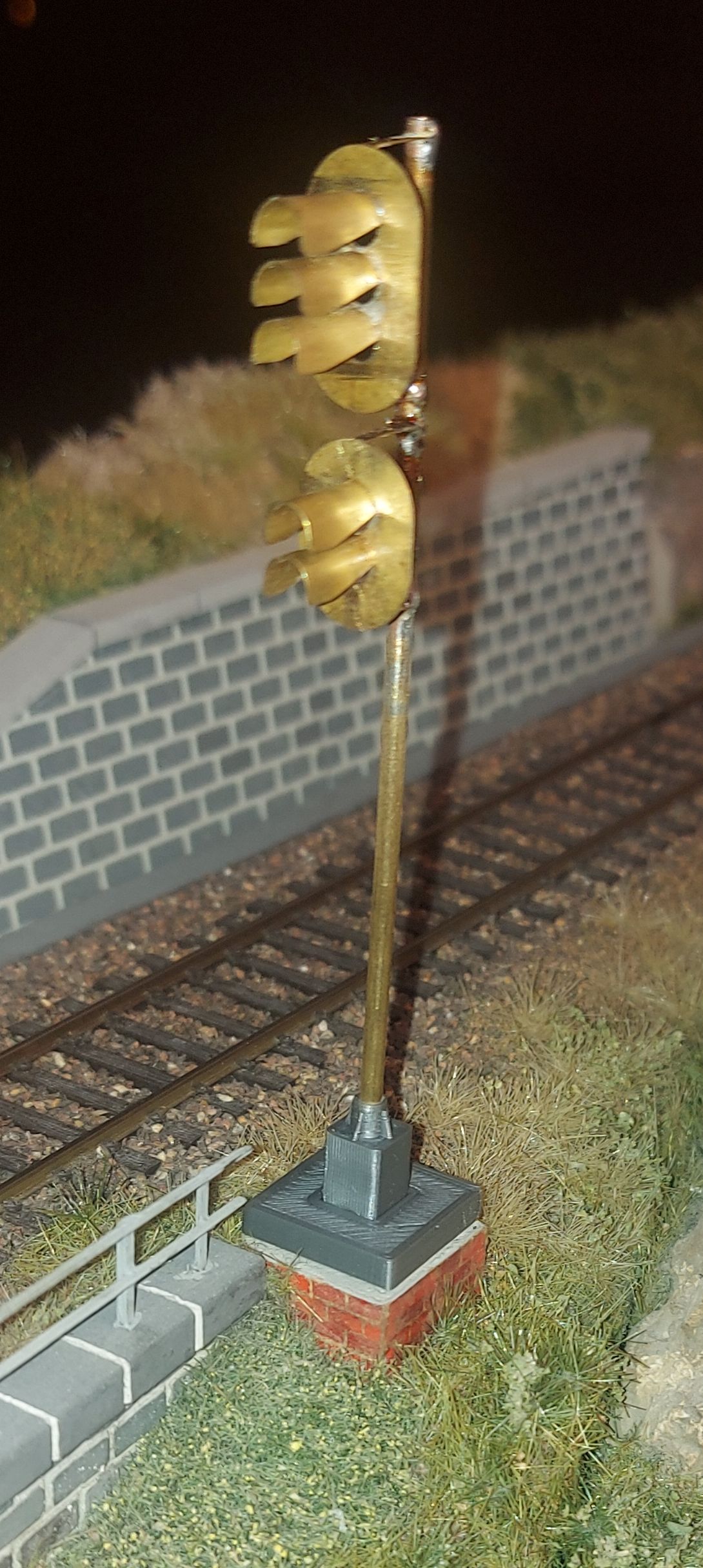

Je to sloup se stupačkama, lampou a ostatní výstrojí mechanického návěstidla. Ano, když budu chtít, zničím ho. Po tomto ohybu se cca za 15min sám vztyčí. Drobné drcnutí na závadu není. Kdybych nebyl líný a vytáhl z přepravní bedny vjezdový modul do Pavlovic, ukázal bych ti přepůlený mosazný sloup. Jen jsem do něj drcnul :(

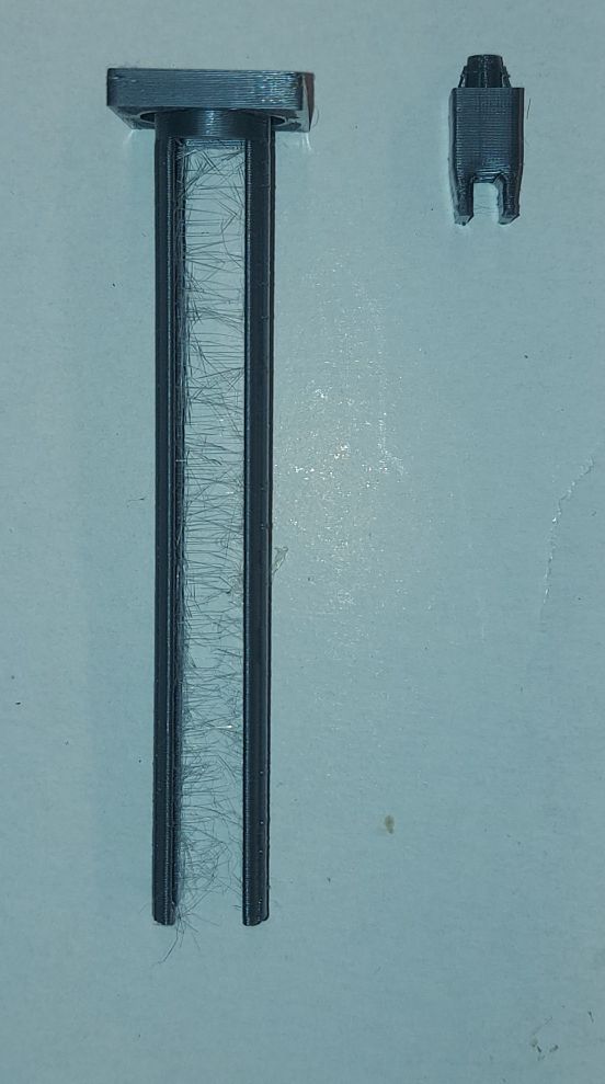

Díky za vysvětlení - koupil jsem si malou Creality Creality LD-002H na detailnější tisky a k ní i Creality UW-01 mycí stanici - to jsem udělal po přečtení této diskuse ;-)
Jinak já jsem se teď taky dal na 3D tisk protože kolega si koupil Průšu a já jsem měl alespoň nějaké tušení o čem to je:
Patka stožáru - dva díly
Zkouška

Můžu mít dotaz k technologi tisku tohle stožáru?
Jakým směrem ho tiskneš?
Zdenek Valter
Příspěvky: 3465
Bydliště: Ústí n.L.
Re: Diskuze k 3D tisku
Příspěvekod MirekTT » ned 26 úno, 2023 9:25 pm
Normálně na stojáka. Při té výšce je to sice na 4h tisku, ale u SLA to tak nevadí, protože se všechny vrstvy tisknou zaráz, tedy je jedno, jestli tisknu jeden, nebo padesát stožárů.
Celej fór je v podepření. Výtisk pochází ještě z doby, kdy jsem v prusasliceru neuměl používat ruční sázení podpěr. Je to tisknuto ve speciální konstrukci přimalované k modelu.
Pro zajímavost. Celé návěstidlo jsem namaloval za osm hodin a ještě k tomu z hecu, ani jsem ho neměl v plánu. Ale následné pokusy o tisk a ladění těch podpor zabralo měsíc. V současnosti je hotova nadzemní část. Až mne to opět popadne, dokončím sokl, šachtu a pohon.
