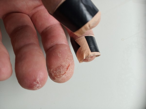

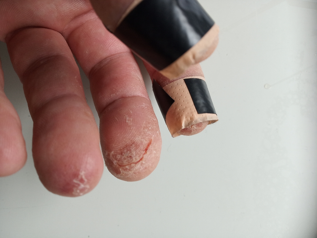

Pardon, ale rukavice doporučuji velmi důrazně stejně jako ochranu dýchacích cest. Začal jsem používat plynovou masku a budu stavět vzduchotěsnou digestoř. A to na to doma mám samostatnou místnost zcela mimo obytnou zónu.

Mirek: to je od resinu?

To nemůžu potvrdit ani vyvrátit. Je to dlouhodobým kontaktem. Dělám s tím intenzivně cca rok. Nejvíc mi vadí výpary izopropylu. Možná v tom může hrát roli aerosol uvolňovaný z resinu. Je na to upozorňováno ve většině bezpečnostních listů.
To co vidíte nevzniklo namočením rukou do resinu a následným sežráním kůže. Podle mne jde o alergickou reakci z dlouhodobé expozice. Kůže nejprve zrudne, prst trochu oteče, pak praskne kůže a začne odsychat a prasklinu dále zhoršovat. Prozatím jsem práci přerušil a čekám, co bude. V tomhle těle bydlím jedenapadesát let a většinou si poradilo samo. Nemoc přišla, pobyla, a odešla. Očekávám stejný průběh.

MirekTT: bez rukavic ani ranu! Proti slozkam rezinu jsou vypary isopropanolu sranda pro deti... Rezinovy 3D tisk neni uplne vhodny na domaci pouziti, je to docela nemilosrdna chemie, chce to dobre vetranou mistnost, idealne s digestori (ne kuchynskou) nebo alespon skrinkou s dobrym odsavanim mimo pracovni prostor. Jinak si clovek koleduje. Je treba mit na pameti, ze akrylatove resiny jsou v principu jed... Drzim palce s dermatitidou.
