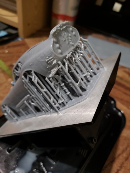

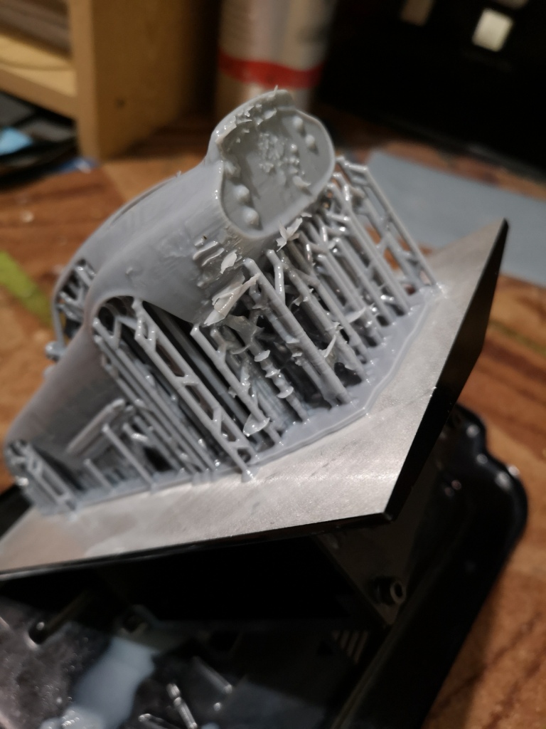

Příspěvekod vavra71 » ned 06 úno, 2022 12:48 pm
Zdravím tak tiskárnu sem znovu zkalibroval dal sem tam o desetinu mm. silnější papír a zdá se že ok po dokončení tisku
sem čuměl co mě vylezlo, viz foto. Model je kompletní nic nechybí a v docela dobré kvalitě jen ty "závoje" nevíte někdo co se s tím stalo mám podezření na resin je to Creality LCD Standard Resin Plus, 1kg | šedá, tištěno je to na 0,5 vrstva
expozice spodek 30s a tisk na 10s. S nastavením tisku pořád laboruji. Nedal by někdo do placu s čím tiskne a jak má nastaveny parametry tisku budu vděčen s pozdravem Vavra

Příspěvekod czhunter » ned 06 úno, 2022 7:59 pm
Ty závoje ... těžko říct, u levných tiskáren to často bývá nohodná chyba (třeba přenosu dat z USB).
Můj Photon to taky několikrát udělal, a hned potom jsem tiskl stejná data na stejné nastavení a bylo to Ok.
Doporučuju zkontrolovat chyby v meshi (já používám NetFabb, ještě starší offline verzi, teď už je to myslím jen online), znovu naslicovat (třeba jiným slicerem), naformátovat flashku (nebo použít jinou) a zkusit znovu, klidně i jen kousek modelu, ať se neplýtvá resinem.
Jinak 10s na vrsvu mi přijde strašně moc.
Vím že to není Mono tiskárna, ale i tak .. tyhle typy SLA tiskáren mívají většinou 5-7s u běžných (nespeciálních) resinů.

Příspěvekod JenikPluto » ned 06 úno, 2022 8:11 pm
czhunter píše:Ty závoje ... těžko říct, u levných tiskáren to často bývá nohodná chyba (třeba přenosu dat z USB).
Zkusil bych si po naslicovani proletet vysledek, vetsina sliceru to umi, a na chyby ve vysledku se da prijit. Na me to pusobi jako curbes, ktery se odloupal pri predchozich pokusech o tisk a nefiltrovany resin...
czhunter píše:Jinak 10s na vrsvu mi přijde strašně moc.
No mam i resin (ciry), ktery ma na 50 um vrstvu expozicni cas 45 s (Loctite, na Sonicu XL 4k). :-) Bezne mam casy 12-14 s. Jinak mne se osvedcil na nastaveni expozicnich casu XP2 validation matrix. Ale jsou i jine postupy.

Příspěvekod M&T » pon 07 úno, 2022 9:47 am
vavra71 píše:Zdravím tak tiskárnu sem znovu zkalibroval dal sem tam o desetinu mm. silnější papír a zdá se že ok po dokončení tisku
Takýto bordel to väčšinou robí keď je príliš dlhí doba osvitu (LCD mono tlačiarne používajú UV svetlo a tieniacu maticu LCD a tam je určitý rozptyl svetla a dlhšia doba osvitu zasahuje aj vedľajšie pixely. U Laserových tento problém nie je taký výrazný). Treba to skúsiť skrátiť a upraviť keď tak aj retract speed, zdvih, ... Ja osobne som sa zatiaľ dopracoval k najlepším výsledkom s resinmy Phrozen ... síce drahšie ale zatiaľ som spokojný ... jedna vrstva 2sekundy na 80% výkonu tlačiarne ...
