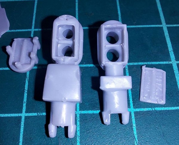

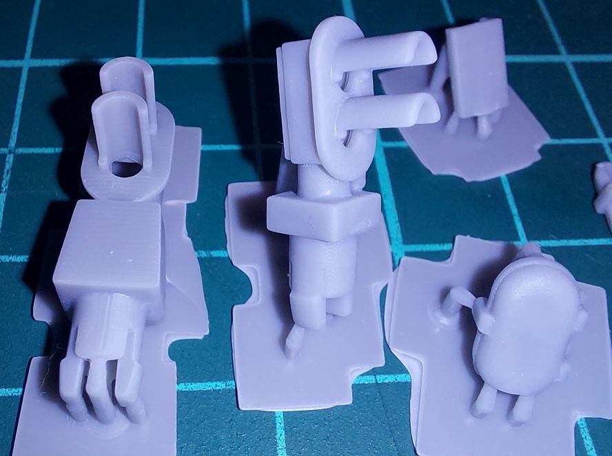

Pokusy o vytvoření trpaslíka:
Na tom pokusu s velkým soklem je vidět nevhodné natočení modelu při tisku - viz nálitky na zadní straně a prostor pro LED je také zdeformován,

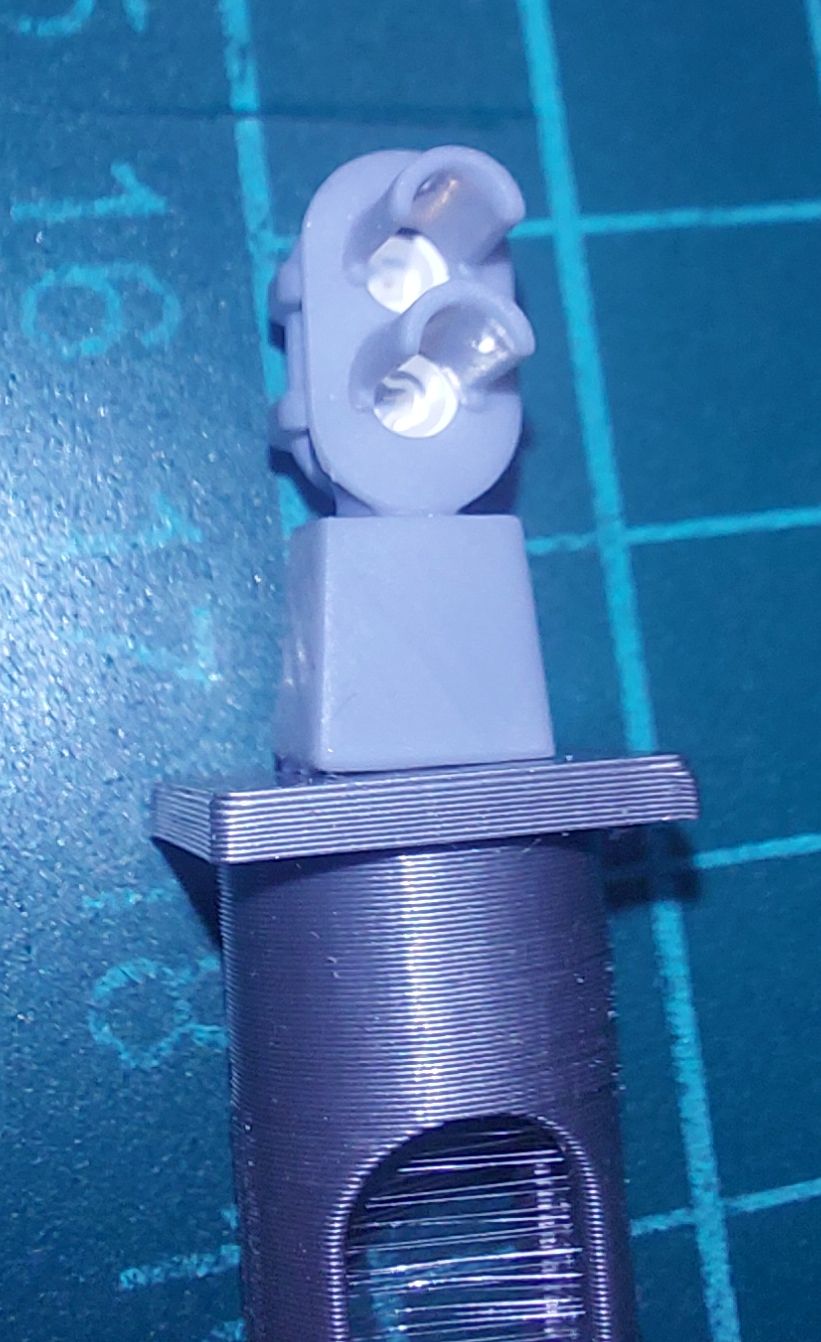

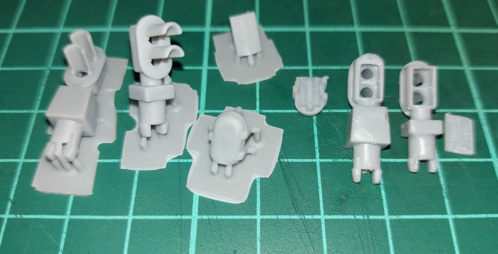

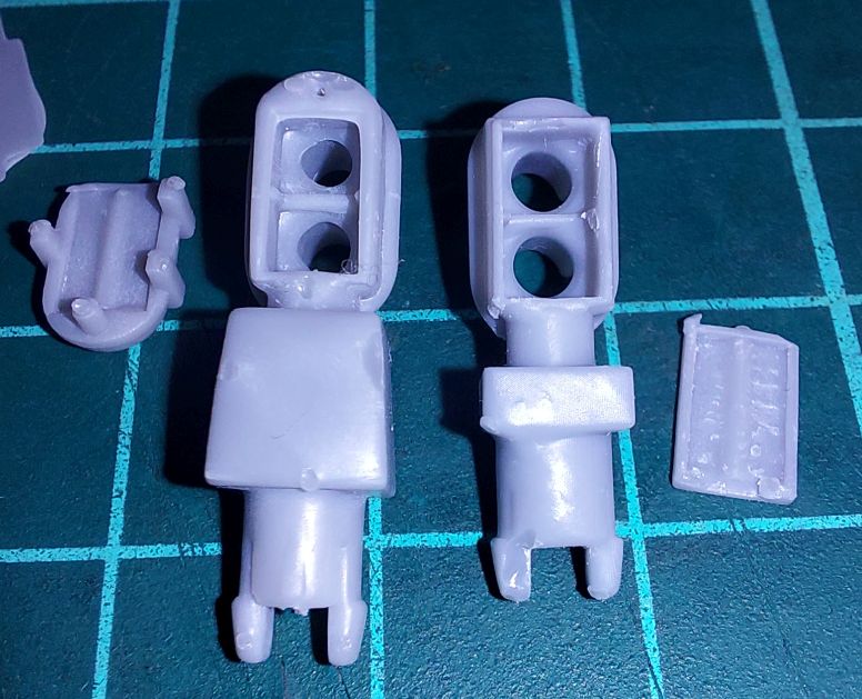

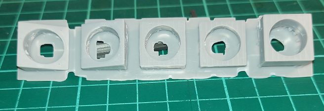

Příspěvekod Zdenek Valter » ned 07 kvě, 2023 11:11 am

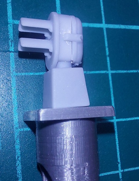

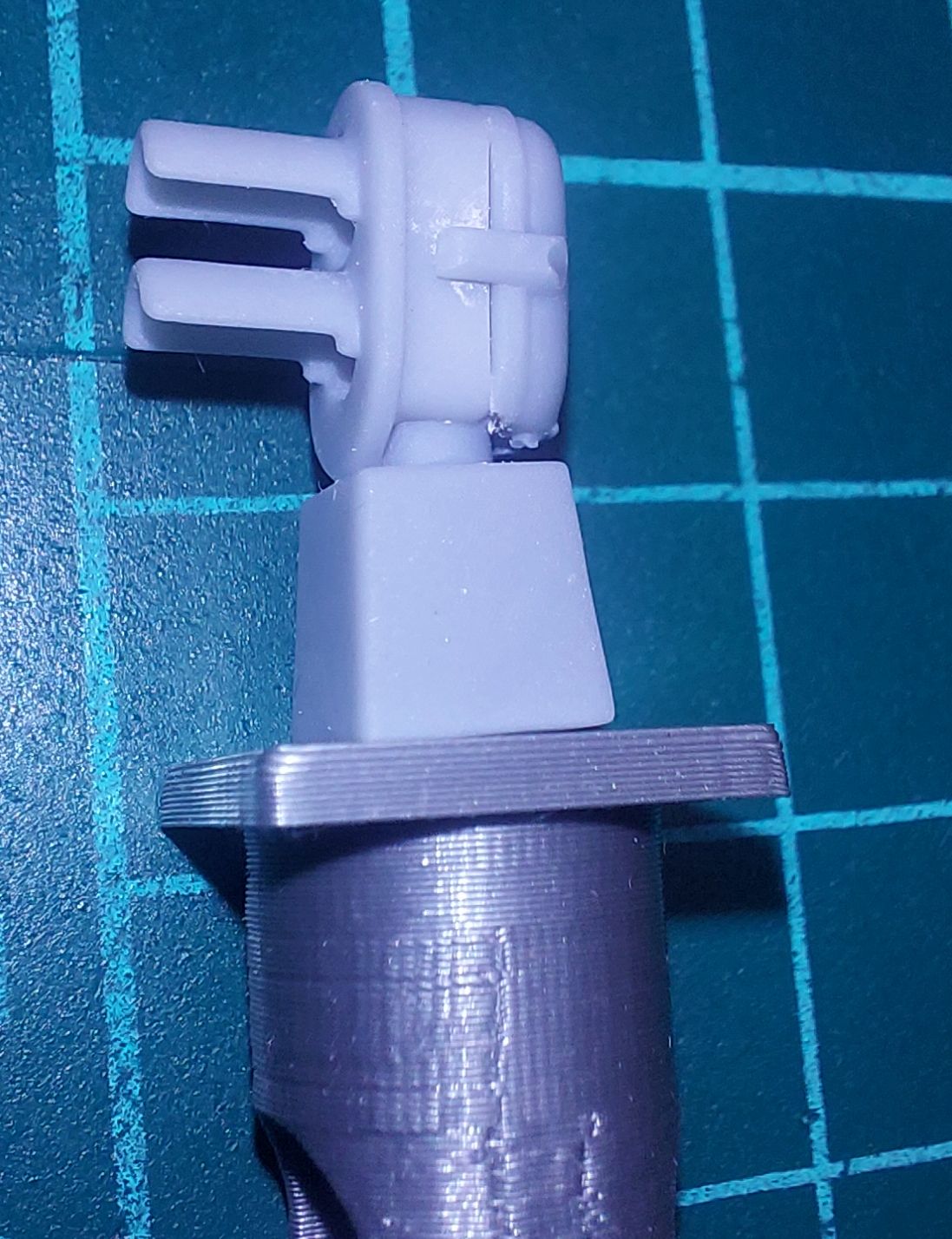

Další pokusy

Příspěvekod Miloš Pavlát » čtv 11 kvě, 2023 9:19 am
Pěkný detail srovnání FDM vs SLA tisku.

Příspěvekod Zdenek Valter » pát 12 kvě, 2023 12:33 pm
Díky Miloši ;-)

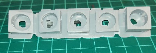

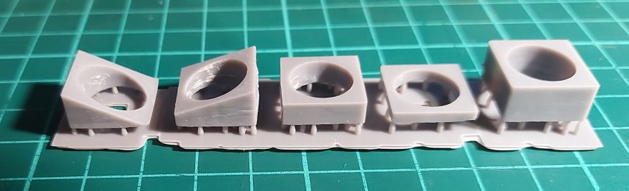

Příspěvekod Zdenek Valter » sob 13 kvě, 2023 3:03 pm
Zase neěco z mé zahrádky ;-)
Podložky pod návěsti

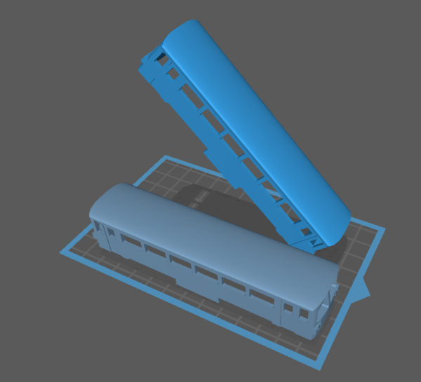

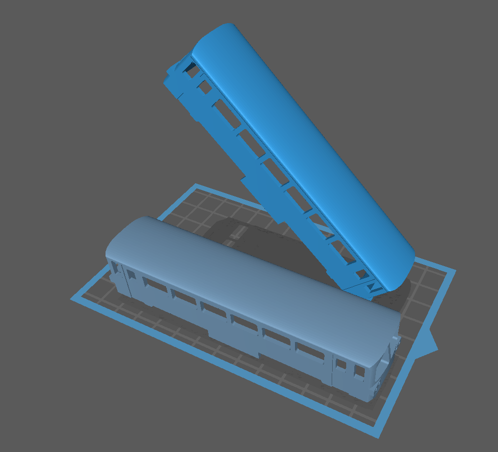

Příspěvekod belgarat » stř 24 kvě, 2023 12:50 pm
Panove tiskari - kdybych si chtel vytisknout motoracek odtud (ano, vim, ze tam spoustu detailu neni ci je blbe) - https://www.printables.com/cs/model/547 ... h0/related
jak ho mam otocit / naklonit aby to olamani a zacisteni supportu bylo nejak "lidske" ? Zacinam, praxe chybi. Za rady dik.

Příspěvekod Zdenek Valter » stř 24 kvě, 2023 1:05 pm
Tak napiš co máš za tiskárnu ;-)
Na druhou stranu pokud to budeš zmenšovat do TT tak si zkus výtisk jak rovně tak se sklonem 45°
To by se Ti mohlo na platformu vejít. ;-)
Jak vidíš vešlo se to i mě ;-)

Příspěvekod Luděk » stř 24 kvě, 2023 1:38 pm
U toho rovného bude zůstávat rezin ve střeše, ten šikmý bych postavil na roh a zvedl ho kousek nad platformu.

Příspěvekod belgarat » stř 24 kvě, 2023 1:51 pm
Zde Elegoo Saturn 2 8k
@ludek: nojo, vubec mi nedoslo, ze by to fungovalo jako kybl na pryskyrici ...

Příspěvekod Zdenek Valter » stř 24 kvě, 2023 2:58 pm
Luděk píše:U toho rovného bude zůstávat rezin ve střeše, ten šikmý bych postavil na roh a zvedl ho kousek nad platformu.
No on ho Chitubox navede ;-)

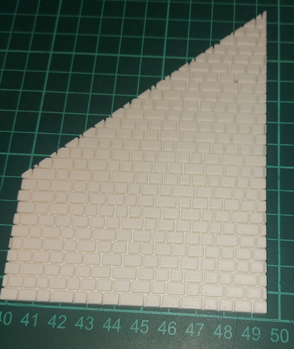

Příspěvekod Zdenek Valter » pon 05 čer, 2023 7:10 pm
Opěrná zeď mostu Ledeč
PolyTerra PLA Cotton white
Průša MK3S+ tryska 04
220/215 Tryska
60 Bed

Příspěvekod rawen » úte 06 čer, 2023 2:30 am
...a model resp. textura vlastní?
Díky, Radek

Příspěvekod Zdenek Valter » pát 09 čer, 2023 10:46 am
Ano - je to ale docela pracné a náročné na výpočetní výkon ;-)
