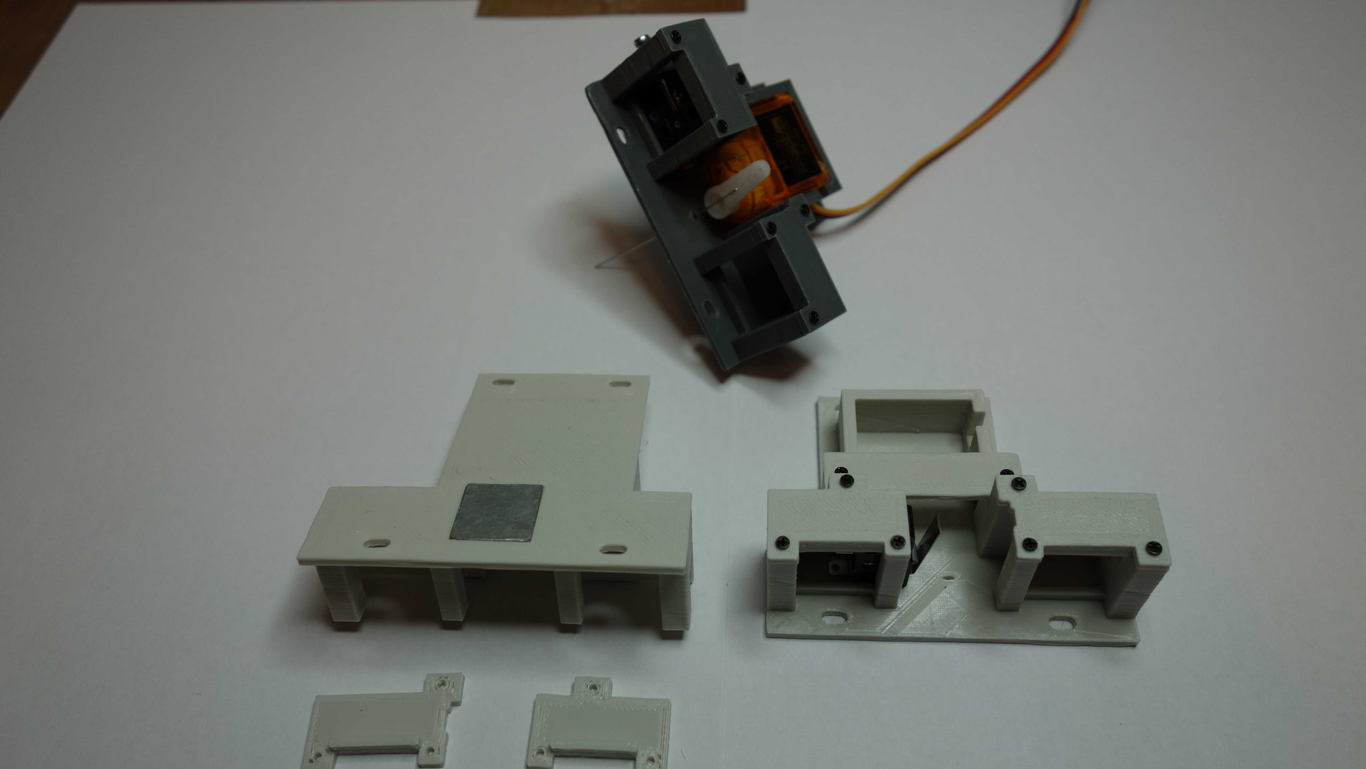

Dovolím si ukázat další variaci na téma držák serva. Mikrospínače se nastavují šroubkem, protože jsem měl problémy s jejich přesným nastavením. Dva světlé jsou z PET-G (kupodivu jsou trochu křehčí), tmavý je z PLA. Kdyby byl zájem poskytnu stl soubory.

Na kolik máš nastaven ventilátor chlazení výtisku? U PET-G se mi osvědčilo nastavit ho na 40%, lépe se spojují vrstvy, akorát je potřeba potom odstranit stringy. Používám na to horkovzdušnou pistoli.

Vměstnáš to i pod dvě výhybky vedle sebe? Dva mikrospínače by se mi hodily, spínám se srdcovkou vždycky jen jeden jazyk a tak to řeším jedním spínačem + relátkem, je to zbytečně komplikovaný, ale dva spínače se mi na seřízení zatím nepodařilo úspěšně navrhnout.. STLko bych bral, minimálně pro inspiraci.. Dík..

Ventilátor jsem měl normálně na 100%, takže vyzkouším.Tiskl jsem i tryskou 0.2 ale ta se mi ucpávala. Resp. struna v přívodní teflonové vložce nad tryskou rozměkla, přilepila se a ucpala přívod.
Dva držáky takhle bys musel vyzkoušet. Každopádně by se musely buď upravit nebo v jedné odbočce otočit o 180st. Nevím jestli se mi podaří přiložit stl soubor, když tak mi pošli mail a já vše odešlu mailem.

Doporučil bych držák upravit pro dva mikrospínače paralelně (vedle sebe). Páku serva rozšířit (zvětšit tloušťku), aby spínala současně oba mikrospínače. A druhou stranu držáku můžeš odstranit. Šroubkem nastavíš každý spínač samostatně.
