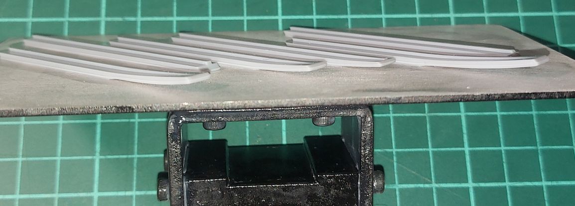

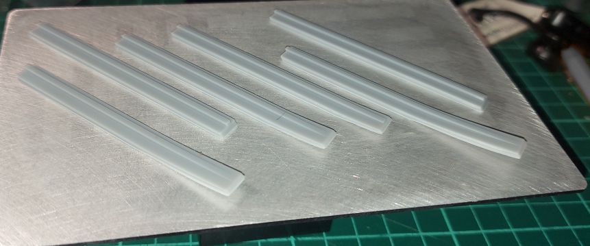

Příspěvekod Zdenek Valter » pát 24 lis, 2023 10:34 am
No ale teď k problému mého tisku
Při tisku římsy na staniční budovu ve Světlé ze z mnohých staly lyže zkoušel jsem tisknout na šířku (všecho lyže), na délu (většina lyže) a v posledním tisku i šikmo (většina lyže) viz fotky.
Věděl by někdo co s tím?

Příspěvekod JenikPluto » pát 24 lis, 2023 12:04 pm
Zdenek Valter píše:Věděl by někdo co s tím?
Ja bych vzal spachtli, a hodil to do kose 8)
Ale na to jsi se asi neptal. Pricina je jasna - spatna prilnavost k platforme v nekterych mistech (mastnota?). Ja bych zkusil kombinaci smirglpapir + aceton.
Jeste bych zkontroloval, jak vypada folie ve vanicce tam, kde se to odchliplo, protoze pricinou muze taky byt naopak prilisna prilnavost k folii. Ale tipuju, ze prebrouseni a omyti platformy acetonem pomuze.

Příspěvekod dudlifuk » pát 24 lis, 2023 11:07 pm
Zdenek Valter píše:No ale teď k problému mého tisku
ja moc 3D tlaciarnam nerozumiem, ale nemoze to byt zlym nastavenim build plate ?
vidim ze sa to odtrhava iba na jednej strane

Příspěvekod Zdenek Valter » sob 25 lis, 2023 4:31 am
Zkusím nejdříve podle JenikPluto.
Osatní tisky jsou O.K. takže tou platformou být nemělo.
Pro jistotu to můžu to zkusit ještě na té druhé co mám.

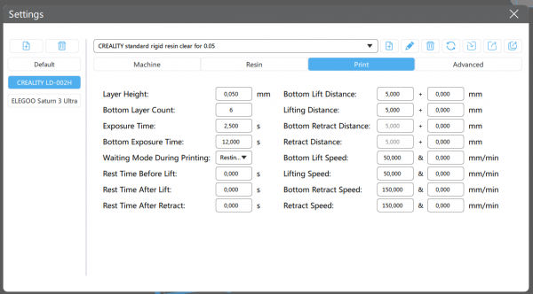

Příspěvekod Zdenek Valter » stř 29 lis, 2023 11:04 am
Pawlik píše:Zdeňku, zeptám se na dvě věci. Jaké používáš hodnoty:
Rest time after retract?
Rest time after curing?
Tohle je nastavení mé tiskárny:
Zdenek Valter
Příspěvky: 3492
Bydliště: Ústí n.L.
Re: Když se nedaří
Příspěvekod Pawlik » stř 29 lis, 2023 11:48 am
To bych viděl jako problém.
Prakticky to vypadá tak, že build plate při cestě dolů narazí na hladinu a začne přetlačovaní konstrukce tiskárny s resinem. Build plate totiž musí ten resin vytlačit do boku pryč. Ve finále tedy dojede pohybový šroub na požadovanou mezírku 0,05 mm, ale reálně je sloupek tiskárny ohnutý (nahoře mi ta výchylka dělá kolem 5 mm!) a mezera je třeba i 3x větší a v ten okamžik se ti zapne osvit - celé je to v pohybu, resin teče a vrstva je příliš tlustá na to, aby se vytvrdila spolehlivě celá.
Než tiskárna vydejchá to napružení a celé se to dostane do rovnováhy, trvá to kolem 25 sekund.
Takže je potřeba nastavit Rest Time After retract na 30 sekund a Rest Time Before Lift na cca. 1,5 sekundy (resin se ještě více zpevní, než za něj začneš tahat).
Tu dlouhou pauzu před osvitem je potřeba použít vždy, když build plate dojíždí na těsno k velké ploše, ze které je potřeba vytlačit resin.
Takže nejen pro dolní vrstvy (používám to pro první 2 mm tisku), ale i v případě, že bys třeba tisknul desku o tloušťce 10 mm (vím, blbost), tak po celou dobu tisku.
Nastavení té čekací doby jen pro prvních x vrstev se dá udělat v nástroji UVtool.
Všechno je k nastudovaní na stránkách Jana Mrázka https://blog.honzamrazek.cz/author/yaqwsx/ .
Čest a sláva mu!
