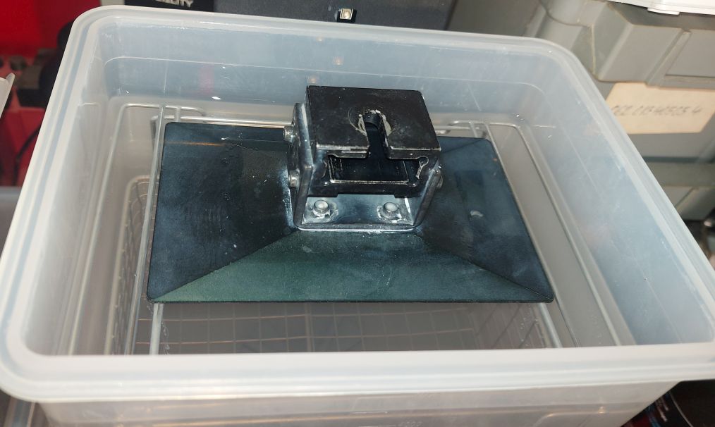

Zde ještě fotka z mé malé myčky Creality UW - koš má čtyři dráty na pohodlné uchycení platformy

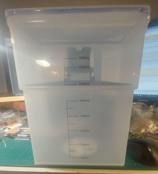

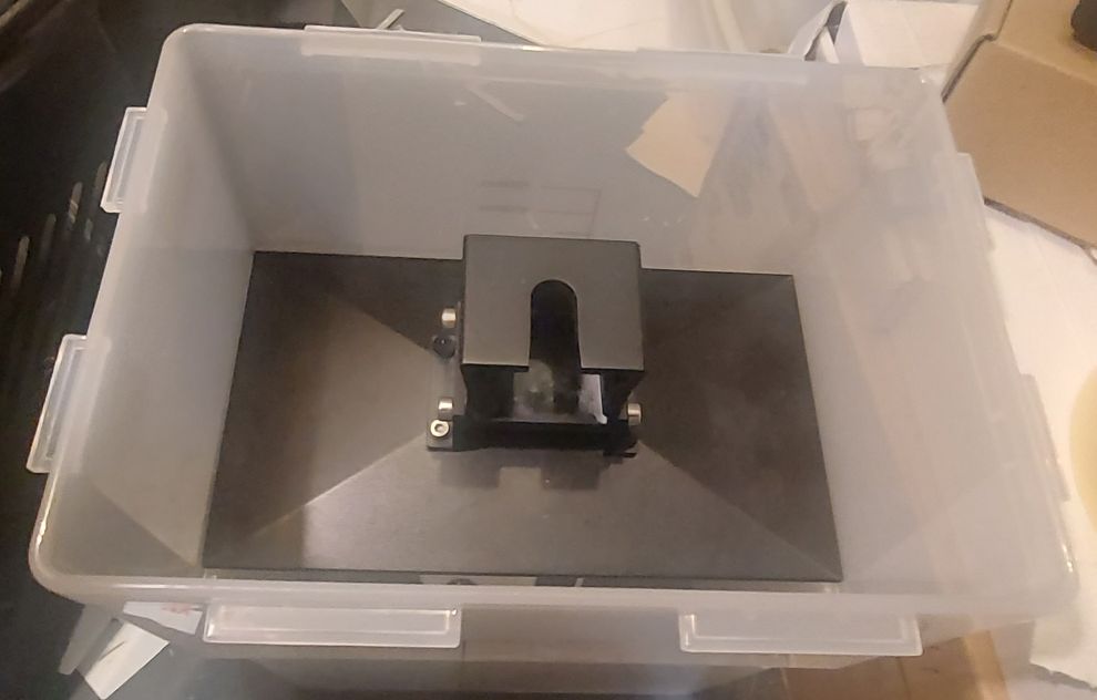

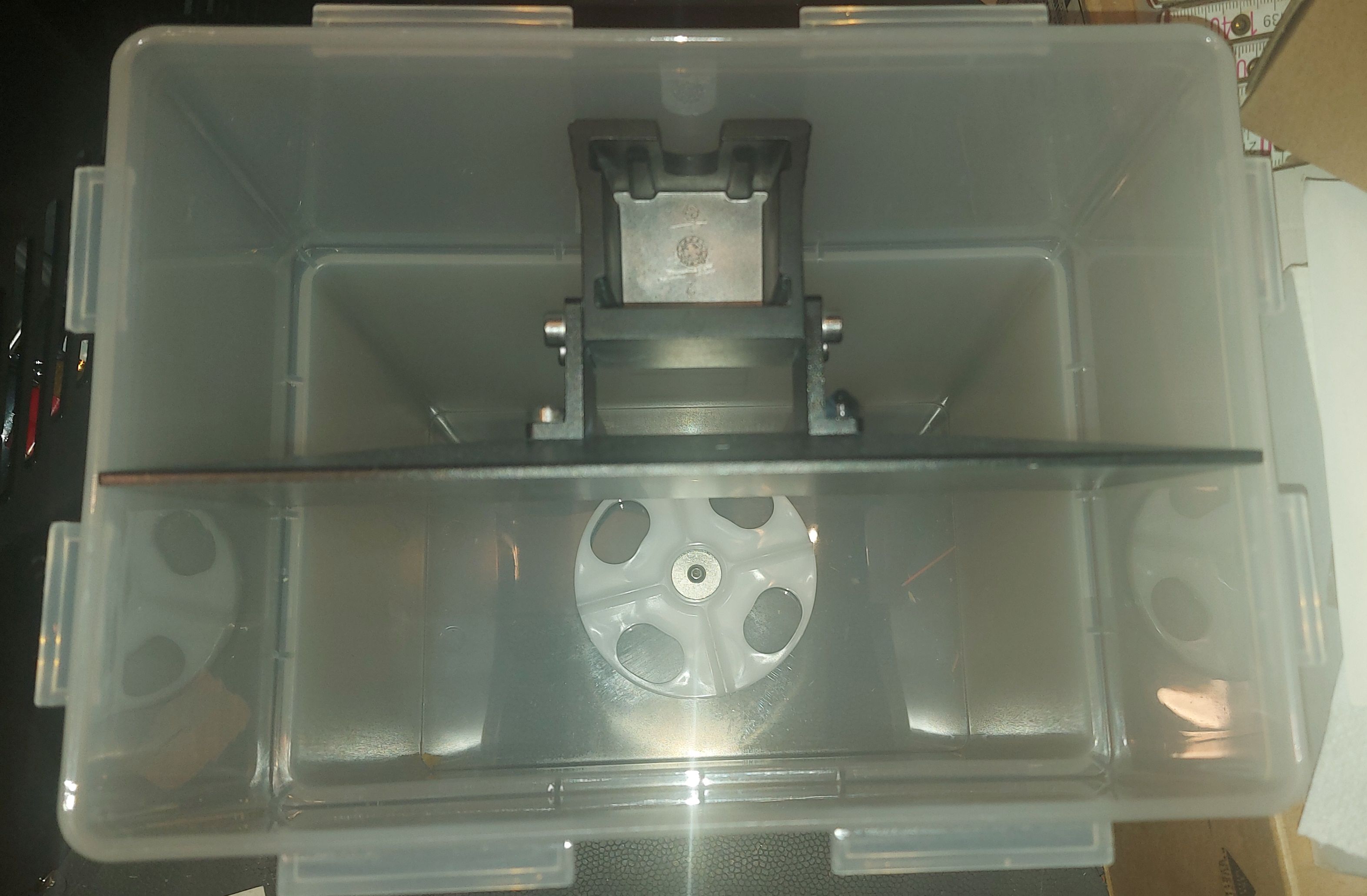

Příspěvekod Zdenek Valter » ned 31 bře, 2024 10:30 am
Po zkušenostech s Anycubic Wash&cure max viz toto vlákno, jsem si pro jistotu objednal jednu nádobu do Elegoo XS Bundle a ujistil se, že se tam platforma z Elegoo Saturn 3 Ultra vejde.
Takže jsem si objednal rovnou celý bundle

Re: SLA tiskárna - pokračování (porovnání tiskáren 2023)
Příspěvekod Zdenek Valter » ned 31 bře, 2024 10:00 pm
Zdenek Valter píše:Po zkušenostech s Anycubic Wash&cure max viz toto vlákno, jsem si pro jistotu objednal jednu nádobu do Elegoo XS Bundle a ujistil se, že se tam platforma z Elegoo Saturn 3 Ultra vejde.
K tomu pár fotek
