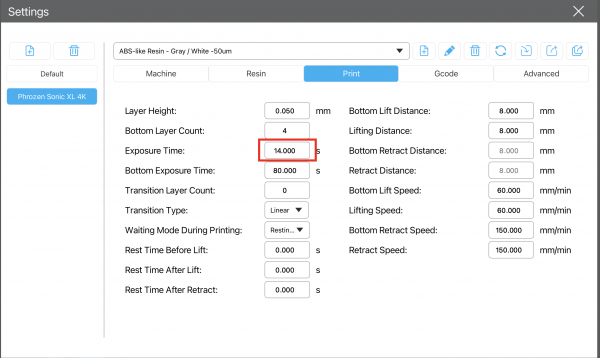

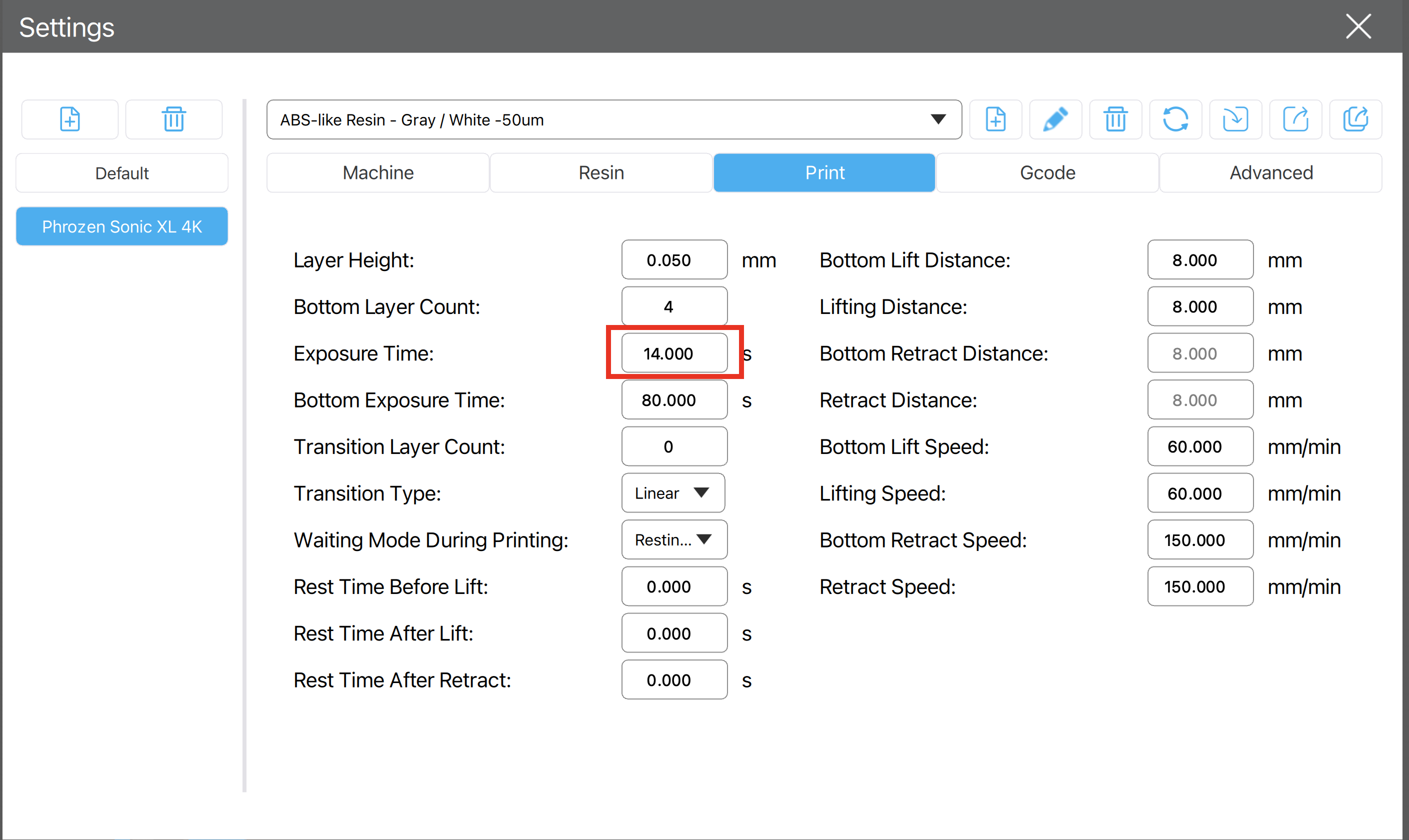

To si mozna nerozumime. Pokud jde o dobu "osvitu" nebo "expozice" tak mam na mysli toto:
Ja tam mam nesmysly, protoze moje tiskarna tyhle udaje z Chituboxu ignoruje, ale pocitam, ze v .ctb souboru to bude a ta Creality se tim ridi. Doba vytvrzovani na velikost modelu podstatny vliv vetsinou nema.

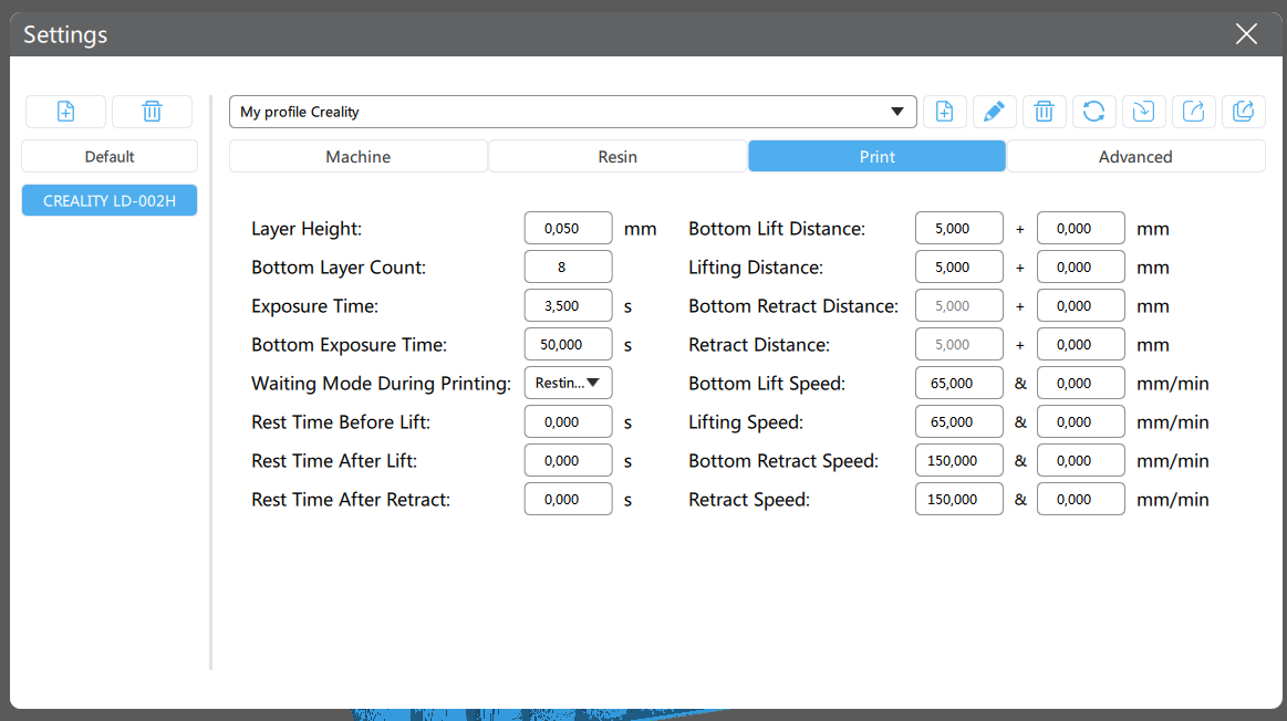

Aha, tys myslel dobu osvitu při tisku, že?
Já to mám takhle:

Jo, presne tenhle cas, a s tim je dobre si chvili pohrat. U strukturne jednodussich modelu nemusi byt rozdil videt, ale prave v situacich, kdy chces aby do sebe dva dily pasovaly nebo treba pri jemnejsich detailech na modelu uz to poznat bude. Vidim, ze tech 3.5 s je vychozi hodnota pro "Profile", stejne tak mas nulove casy kolem pohybu platformy, tady mas jeste spoustu prostoru pro doladovani :wink: Navic, pro kazdy rezin bude nastaveni jine...

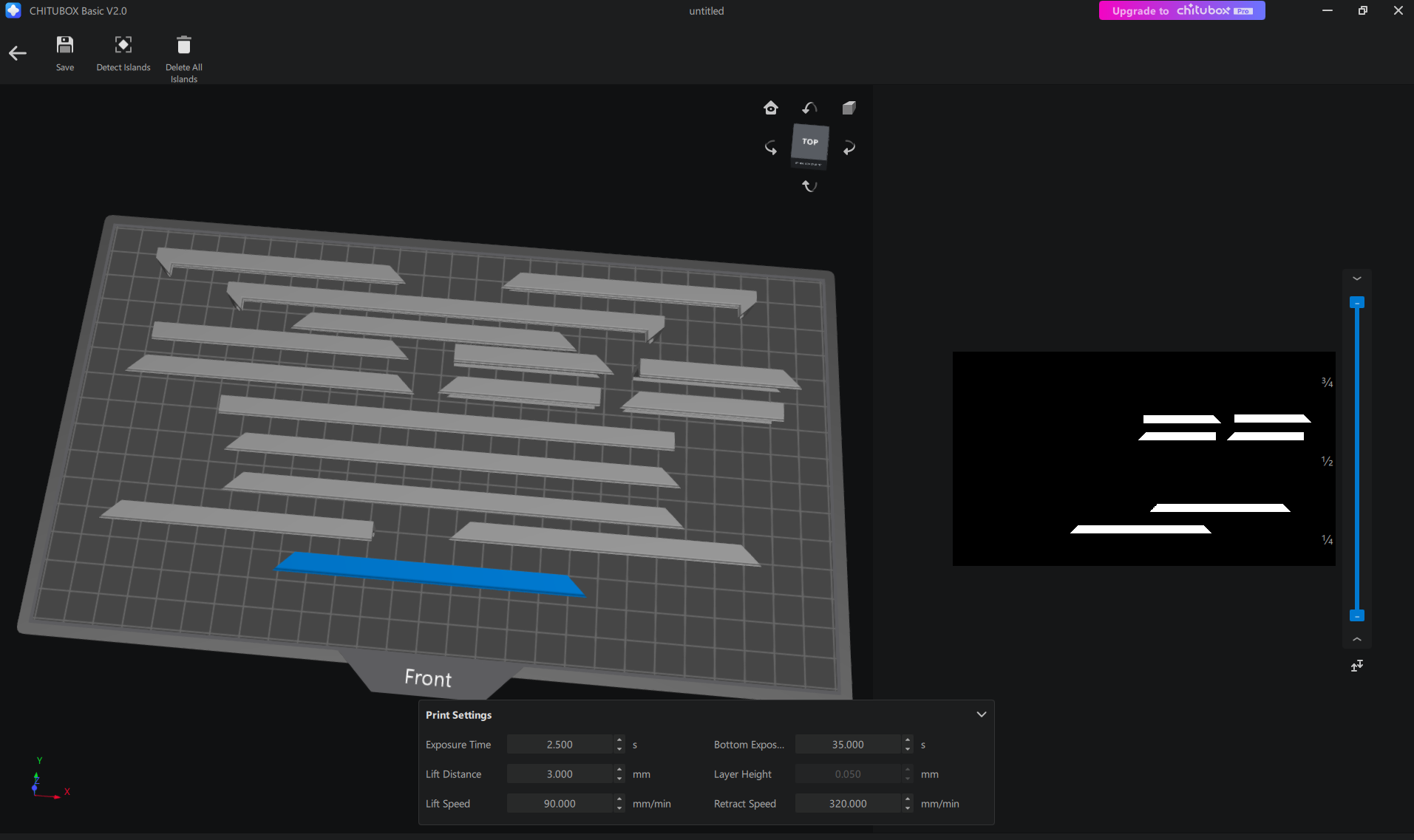

Zkouším první tisk - ovládání je podobné nicméně je zde jednoznačně víc možností nastavení - tohle komnetovat jako začátečník nedokážu.
Tisk úplně nedopadl, ale to bych nepřičítal SW - jedna lišta se mi odchlípla.
Další pokus o Slicing mne ale dost rozhodil - v náhledu nejsou všechny lišty :shock:

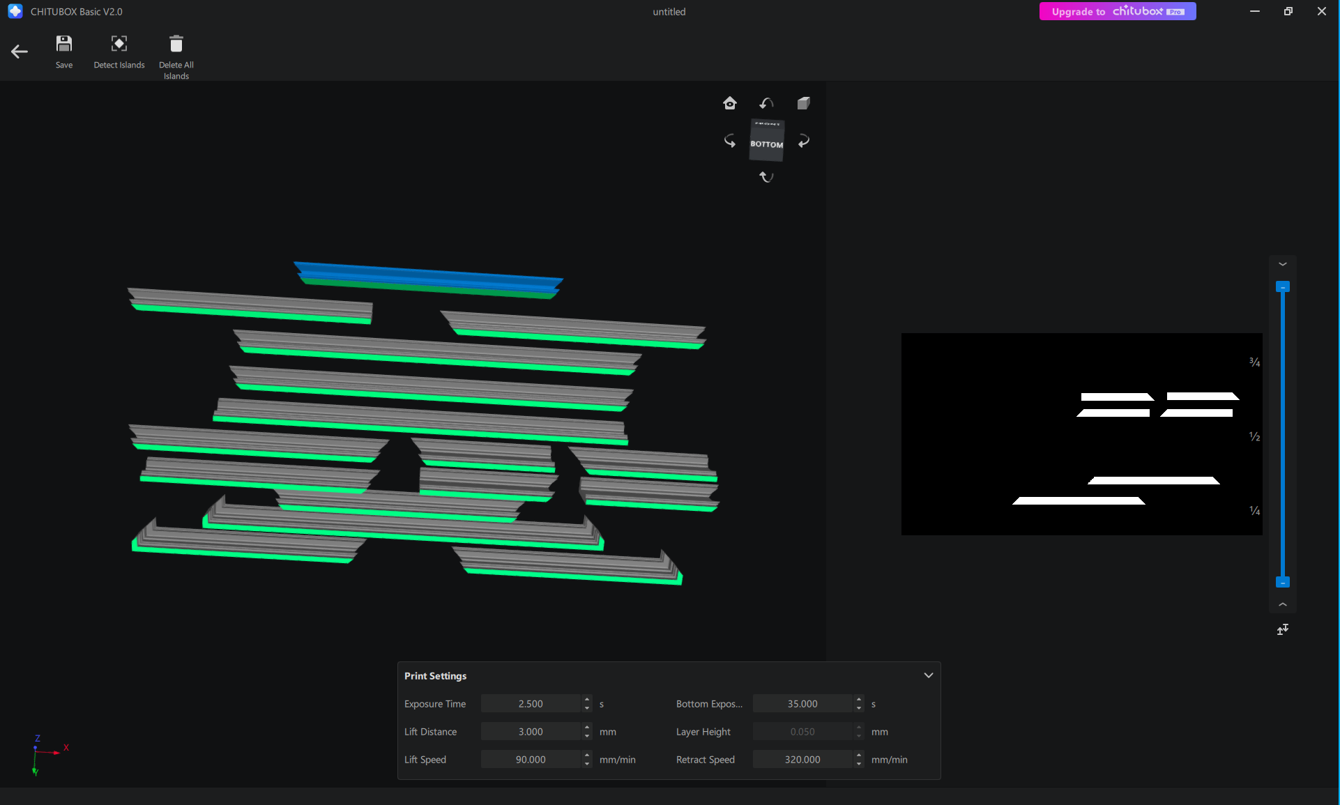

Zkontroloval jsem, zda jsou všechny lišty na platformě a jak je vidět tak jsou :-(
