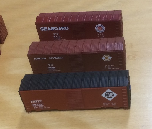

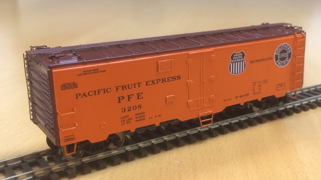

Příspěvekod Jan+Bjoern » úte 30 bře, 2021 12:36 am
dudlifuk píše:tiez si myslim ze autor prveho prispevku nestastne zvolil nazov vlakna a aj tematicke zaradenie nieje uplne vhodne. Tu by mohli zjednat napravu admini, teda pokial chceme pokracovat v teme technologia popisu modelov. Dnes su uz moznosti ine a aj technologie sa stali dostupnejsie. Dnes uz ani domaci tampoprint nieje uplne nedostupny. v com spociva tampoprint ? najvecsi problem je vyrobit kovovu planzetu s nametom. tymto sa zaoberaju profesionalne firmy a ocelovu planzetu leptaju ( podobne ako mosadzne lepty ). Ale !!! dnes uz sa nato moze pouzit vlaknovy laser a ten sa stava stale dostupnejsi. vid video o vyrobe planzety laserom. dalsim sposobom by mohlo byt vypalit namet do specialnej gumy. tak sa dnes vyrabaju razitka, pouziva sa co2 laser. bola by to taka zjednodusena forma tampoprintu. ja si stale vystacim s obtiskami. argument ze je vidiet okraj obtisku u mna neobstoji, pokial je vidiet, tak bol pouzity zly postup nanesenia. ziadne napinacie vodicky nepouzivam. cele tajomstvo je v priprave povrchu pred nanesenim a nasledne lakovanie. dalsi sposob je transferova tlac. tu sa prenasa namet zrkadlovo vytlaceny na model pomocou transferovej folie podobne ako obtisk, akurat nosna vrstva nametu sa odstrani. problemom pri kazdej technologii su clenite povrchy, pri tampoprinte sa namet rozdeli do viacerych dielov.
Nejvetsi problem u tampotisku neni udelat planzetu, ale najit pracovnika, ktery umi nastavit stroj a udrzovat jej spravne nastaveny behem tisku, vcetne viskozity barvy. Napriklad MTB takoveho pracovnika nema, ale tampotiskovy stroj ano. Pro jednotlive kusy to neni vhodne. Delal jsem tim tisk na celech vagonu, ktera se nedala tisknout UV-inkjetem. To ovsem byla serie a na jedne planzete jsme mel 3 ruzna cisla vozu. Pro jednotlive kusy to neni vhodne, to je lepsi vytisknout si obtisky.
Vas napad s gumou nedava moc smysl. Tim byste nevytiskl ani jediny kus. Ocelova planzeta ma svoje opodstatneni. Na ni stroj nanese barvu a nasledne ji setre nozem. Tam, kde je planzeta vyleptana (chemicky nebo laserem), barva zustane. Potom si ji z planzety vezme gumovy tampon, presune se nad potiskovany predmet a prenese na nej motiv z planzety. Kdyz date misto planzety gumu, tak vam ji jiz pri prvnim pokusu nuz stroje rozreze.
Co se tyce nazvu vlakna, tak UV-inkjet skutecne neni 3D tisk. Je to 2D a nekdy 2½D. Delal jsem tim nyty na bocnice vagonu, ale trvalo to strasne dlouho.
Muzu poskytnout nekolik fotek (z telefonu) vozu potistenych na tiskarne Mimaki UJF3042. Vse v TT.
