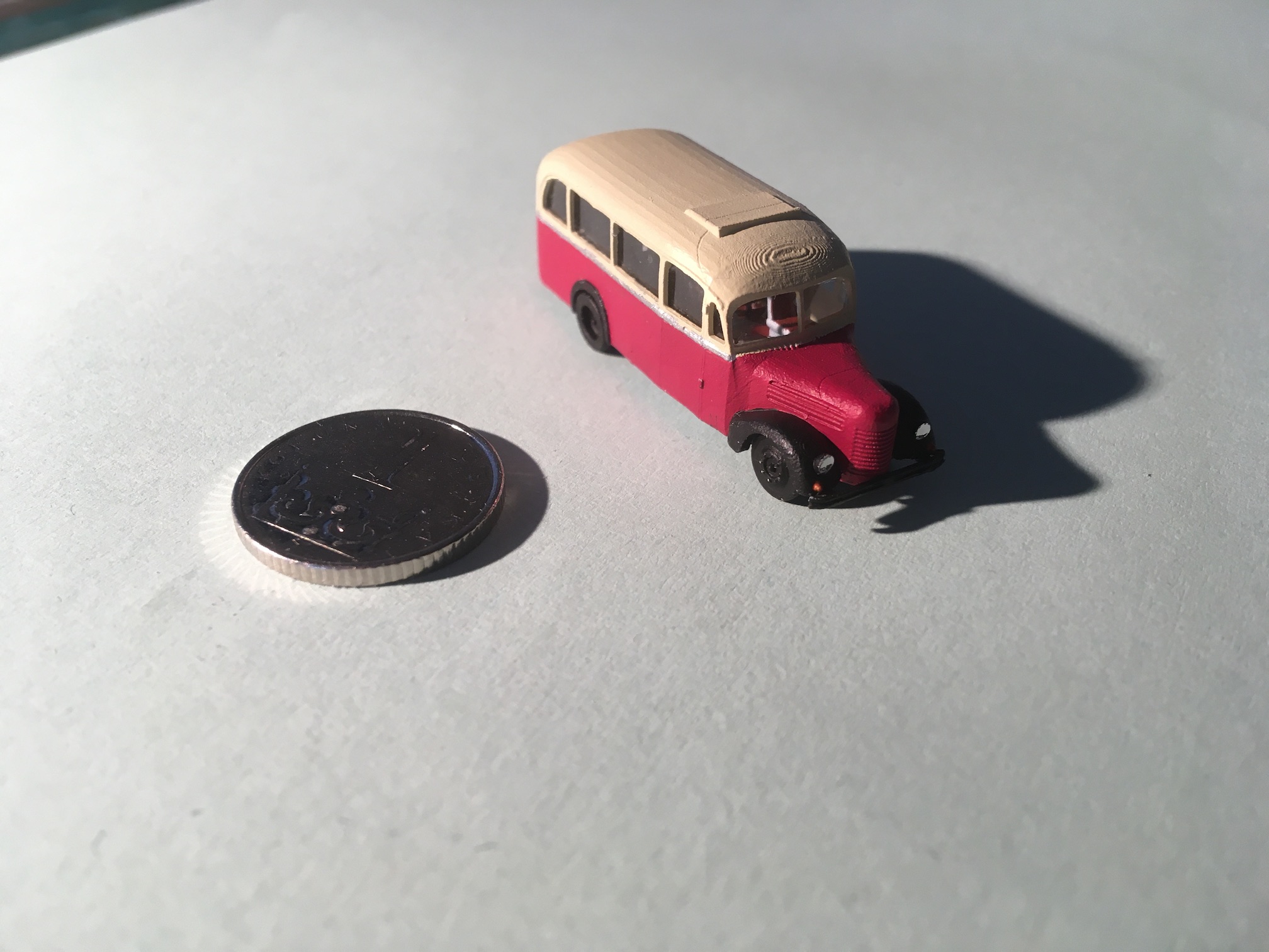

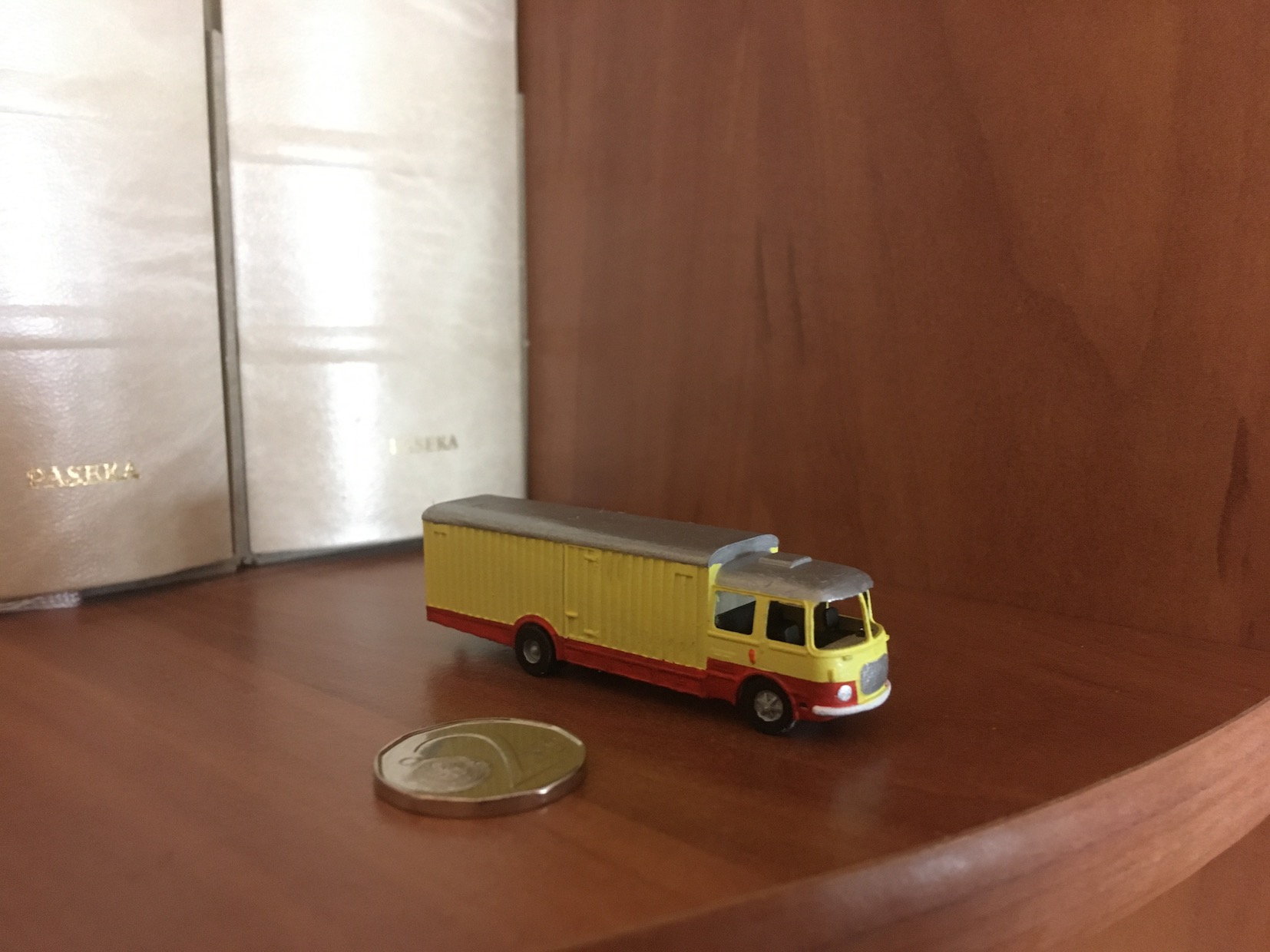

Příspěvekod JenikPluto » ned 18 dub, 2021 8:14 am
Vratil jsem se v case jeste malinko dal...

Příspěvekod Colonel32 » ned 18 dub, 2021 8:49 am
Přiznám se, že pokud to má být primárně model do kolejiště a ne ukázka schopností 3D tisku, pak mi přijde, že tomu hodně ruční chybí začištění střechy jemným smirkem.

Příspěvekod JenikPluto » ned 18 dub, 2021 9:26 am
Colonel32 píše:Přiznám se, že pokud to má být primárně model do kolejiště a ne ukázka schopností 3D tisku, pak mi přijde, že tomu hodně ruční chybí začištění střechy jemným smirkem.
Ano, je to model do kolejiste; tady jsou "letokruhy" dost zvyraznene diky nasviceni. V realu nejsou prakticky videt a po umisteni do kolejiste nema pozorovatel sanci je vubec zaregistrovat. V tomhle ohledu se drzim zasady "kdyz to neni videt z 1 metru, tak me to nezajima". :-) Bavime se o modelu, ktery ma cca 16x12x46 mm.
Treba na predchozim modelu stehovaku jsou letokruhy taky, ale na fotografii nejsou videt diky jine poloze fotoaparatu a zdroje svetla.
JP
P.S. Je tam jedna vyrazna chyba v tisku, ktera vznikla nevhodnym umistenim podpor, takze doslo ke "sklouznuti" jedne vrstvy a vznikla melka ryha, ktera je trochu vic videt. Ale to me u tohohle konkretniho kusu az tak netrapi.

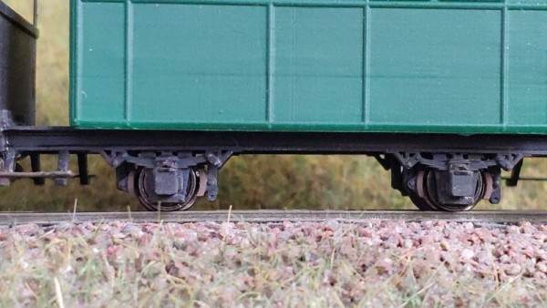

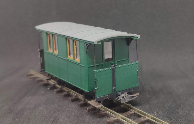

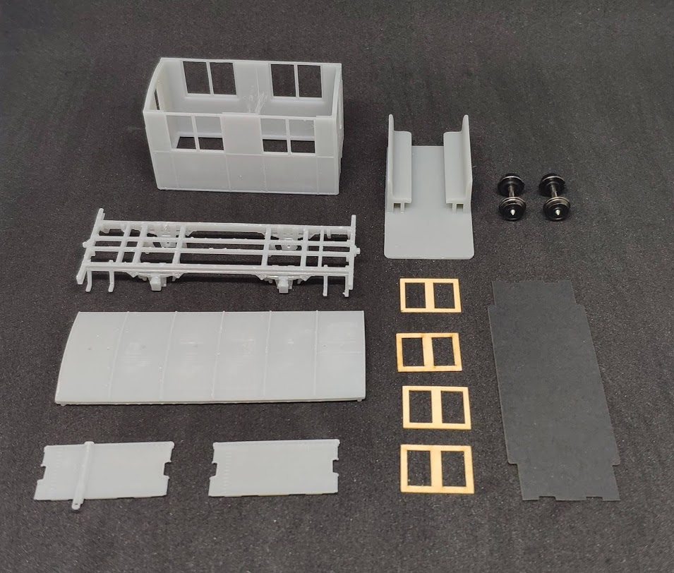

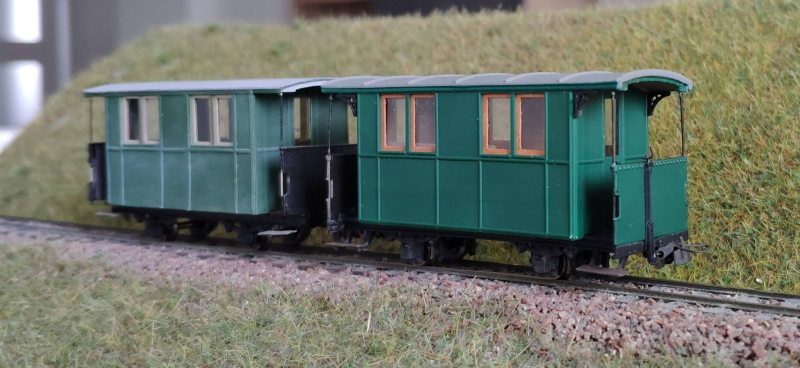

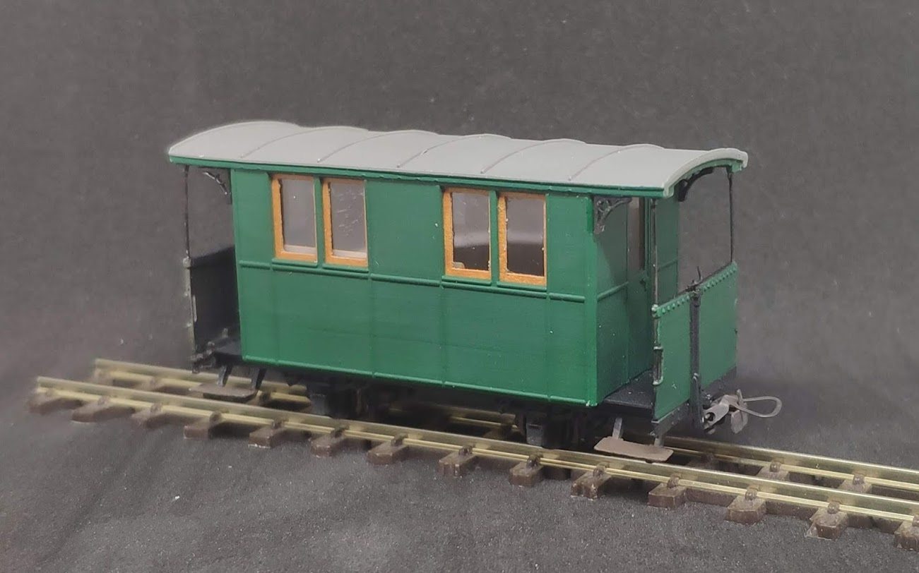

Příspěvekod jkiss » čtv 29 dub, 2021 8:01 pm
prispejem aj ja svojou troškou do mlyna
môj posledný projekt a súčasne jeden z prvých modelov čo je skoro komplet 3D tlač, Doteraz som nemal odvahu mať všetky konštrukčné časti len 3Dtlačené, nakoniec ani tento model nie je čisto z rezinu, musel som podvozok vystužiť papierom (napustený rezinom alebo kyankrylátom). takto je myslím tuhosť dostatočná, aj prenos síl cez spriahla je lepšie rozložený. A rámy okien ak majú byť v mierke tak rezin je diskvalifikovaný. To rieši malý polovodičový laser.
Na tému "lacných čínskych" tlačiarní a lacných rezinov. Ja mám to šťastie, že žijem v paralelnom svete. V tom mojom aj najlacnejšia čínska tlačiareň tlačí lepšie ako formlabs (roky som to porovnával, testoval skúšal, mám to zdokumentované, formlabs do verzie 2 pre mňa netlačí lepšie ako anycubic, a s Phrozen 4K sa to už ani nedá porovnať.
Reziny: ano trvalo to chvíľu dlhšie, ale už sa nekrivia. Je to divné, ale aj komplikované konštrukcie držia tvar. Roky.
Asi to nebude ani v čínskych tlačiarňach ani čínskych rezinoch ale v niečom inom.

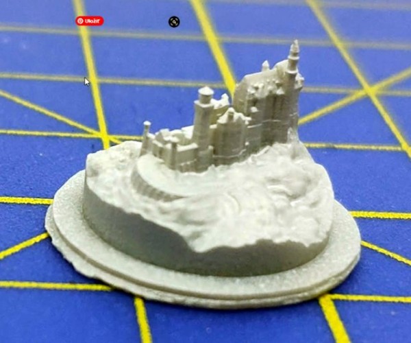

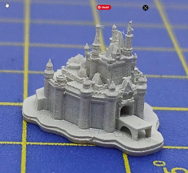

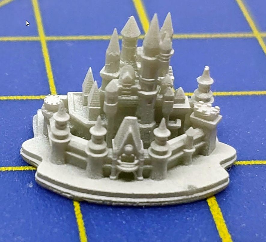

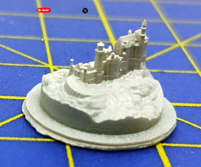

Příspěvekod jkiss » pát 30 dub, 2021 6:52 pm
1cm vysoký hrad je tak "ujetý" nápad, že som to musel skúsiť vytlačiť

Příspěvekod BohousP » sob 01 kvě, 2021 1:17 pm
Ešte 7 trpaslíkov a šup s nimi do zahrádky. Ale pekná práca.

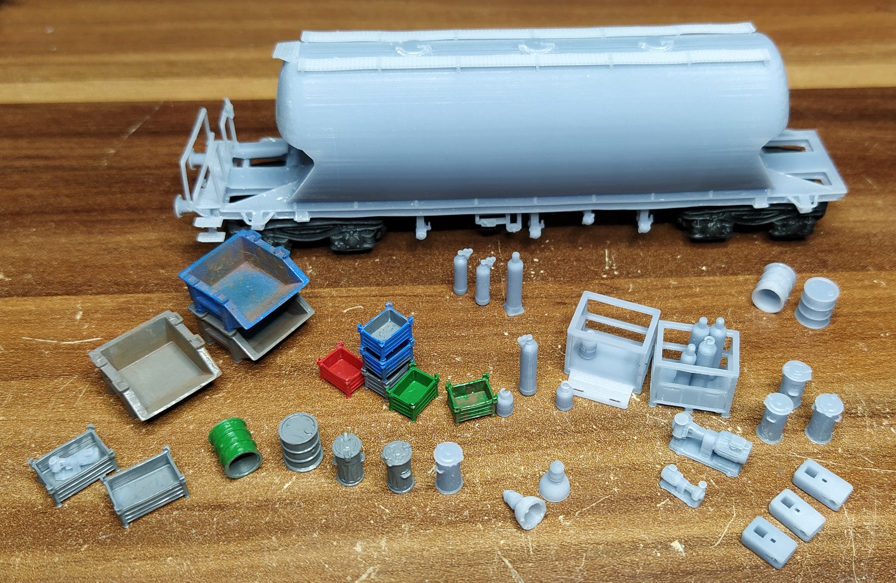

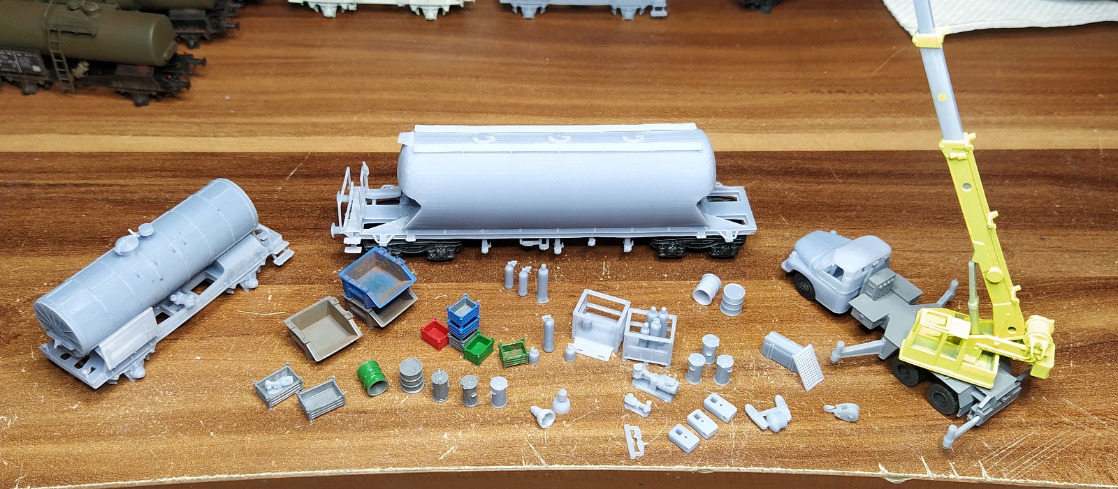

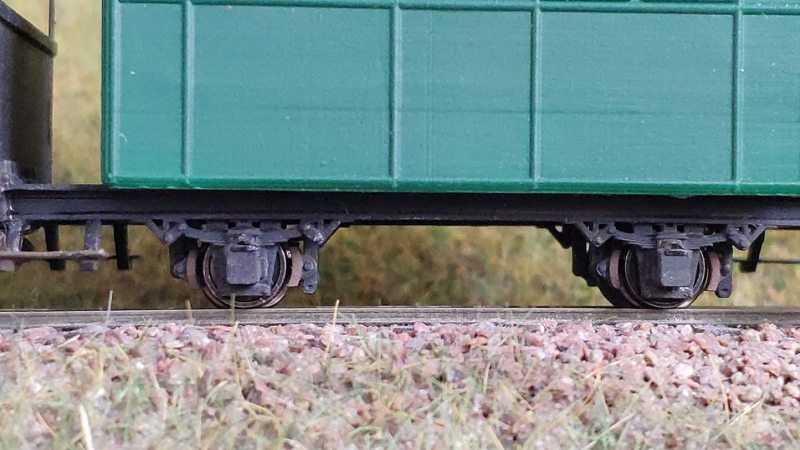

Příspěvekod fruafru » čtv 13 kvě, 2021 11:14 am
Akoj. Krom stolu a dvojkolí je všechno tištěné.
