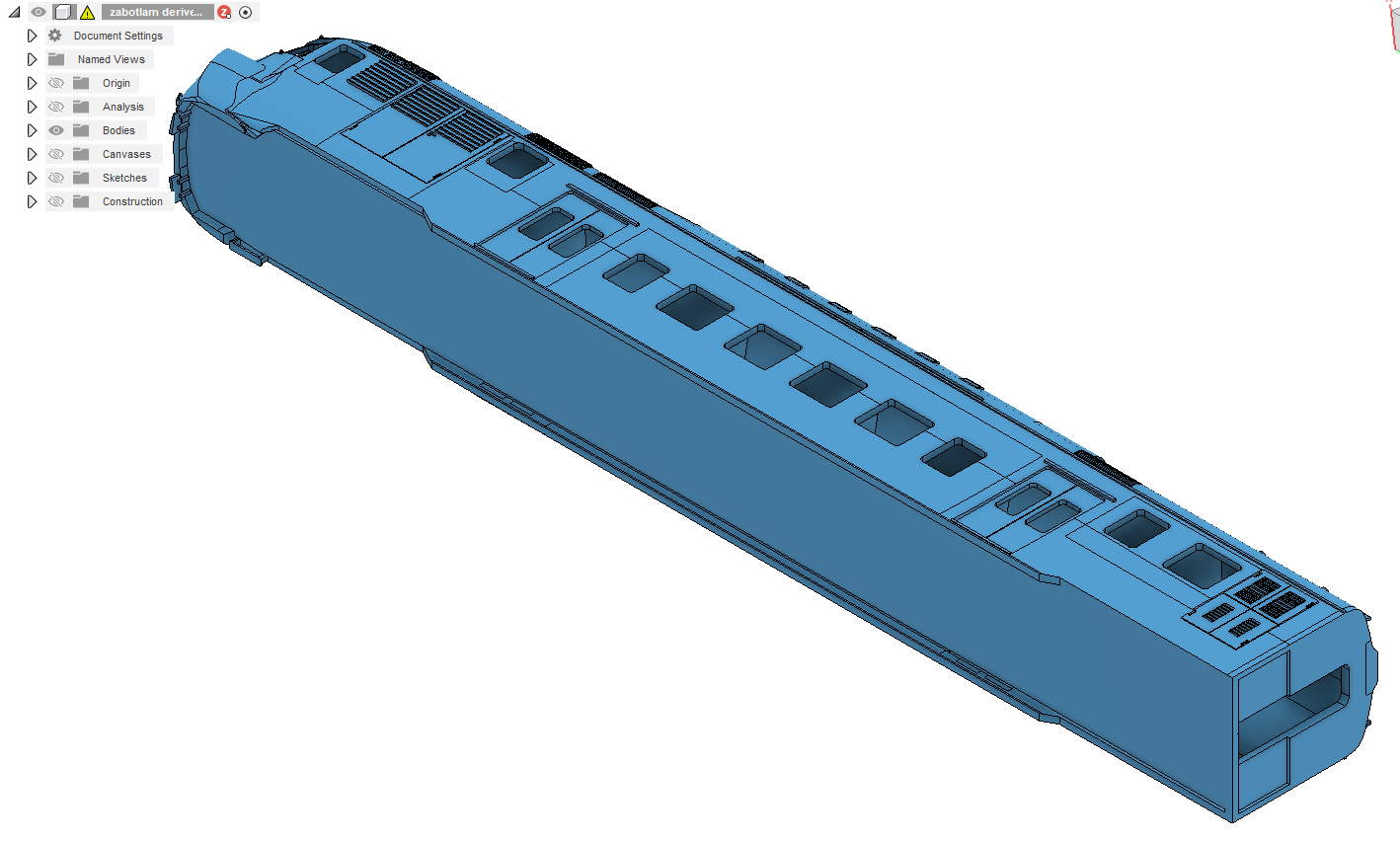

Příspěvekod Zdenek Valter » čtv 13 úno, 2025 9:04 pm
Ještě k mým problémům.
Zde ukázka původního modelu:
Zde utázka použití membrány:
K tomu ještě dotaz stačí ta membrána takhle nebo je nutné objet s ní profil spodku?

Příspěvekod JenikPluto » pát 14 úno, 2025 7:28 pm
Zdenek Valter píše:K tomu ještě dotaz stačí ta membráa takhle nebo je nutné objet s ní profil spodku?
Takhle to staci (tedy alespon v eNku).

Příspěvekod Zdenek Valter » úte 11 bře, 2025 9:12 pm
Tak konstatuji, že uzavření výrazně pomohlo - boky už nejsou výrazně deformované, nicméně některé nerovnosti zůstaly.
