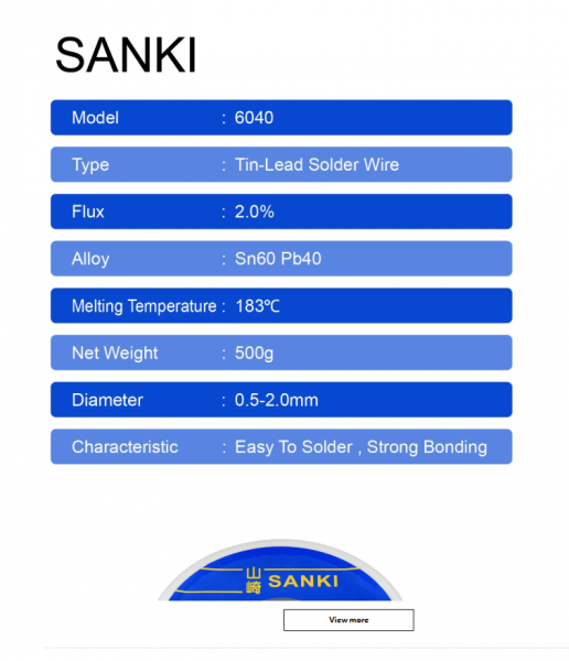

Zdenek Valter píše:Zde půl kila:
https://vi.aliexpress.com/item/1005007449560547.html
To je jen podobný materiál. Ta tvoje je 60/40 a podle popisu neobsahuje tavidlo (flux). oprava - obsahuje, špatně jsem se koukal.

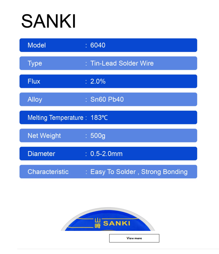

Příspěvekod Zdenek Valter » stř 27 lis, 2024 10:03 pm
fulda píše:
No to bych neřekl - podle tohoto obsahuje 2%.

Příspěvekod fulda » čtv 28 lis, 2024 7:20 am
Zdenek Valter píše:No to bych neřekl - podle tohoto obsahuje 2%.
a-ha, pardon, máš pravdu. Jsem nepozorný.
