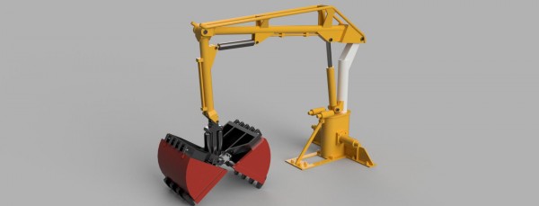

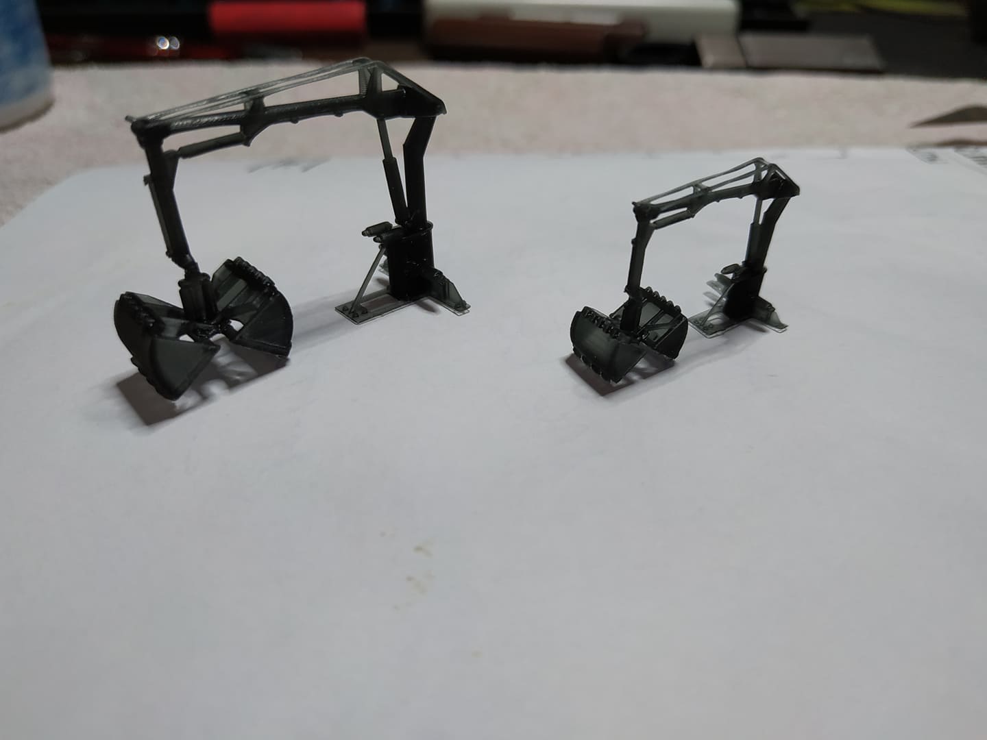

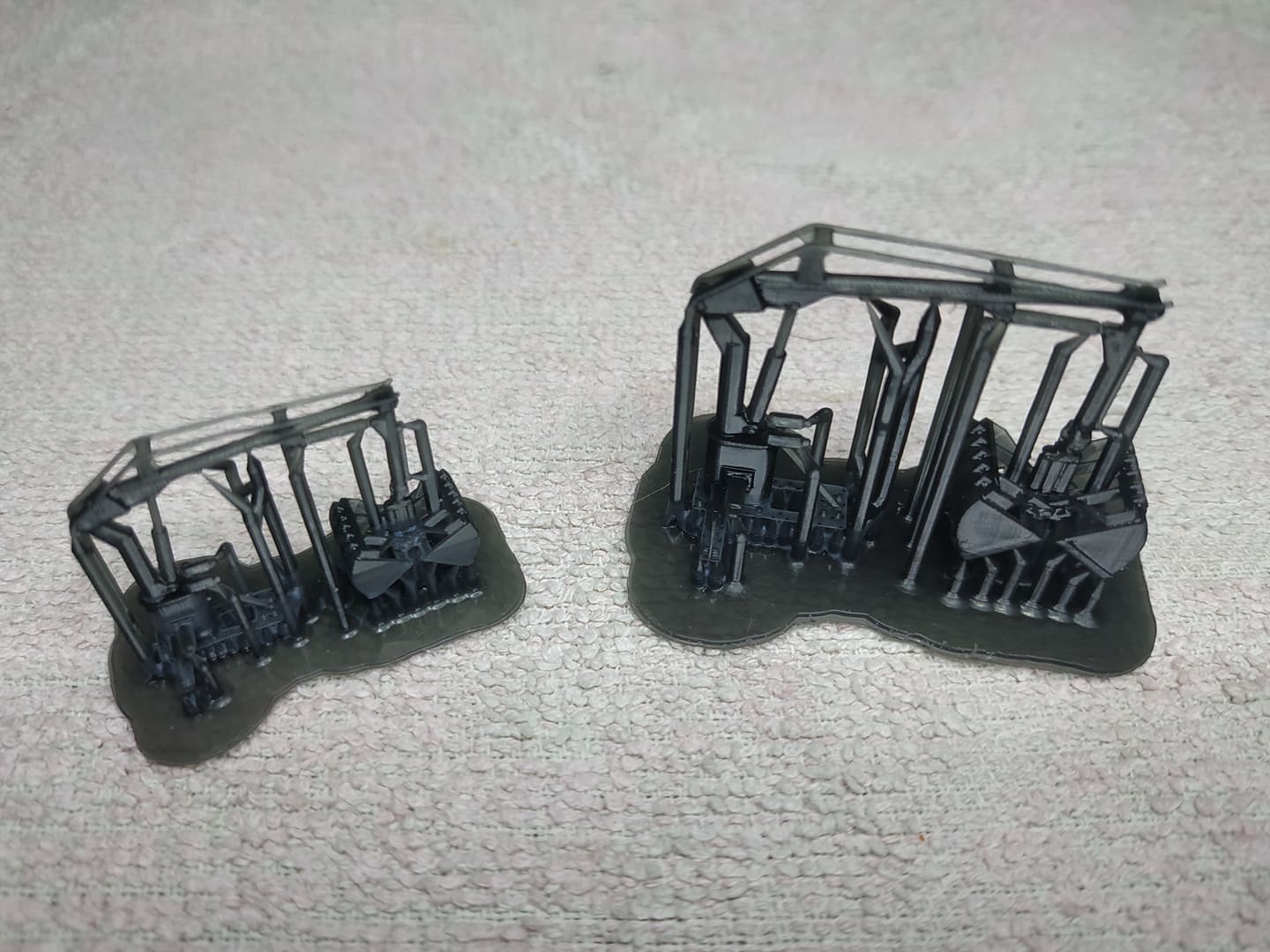

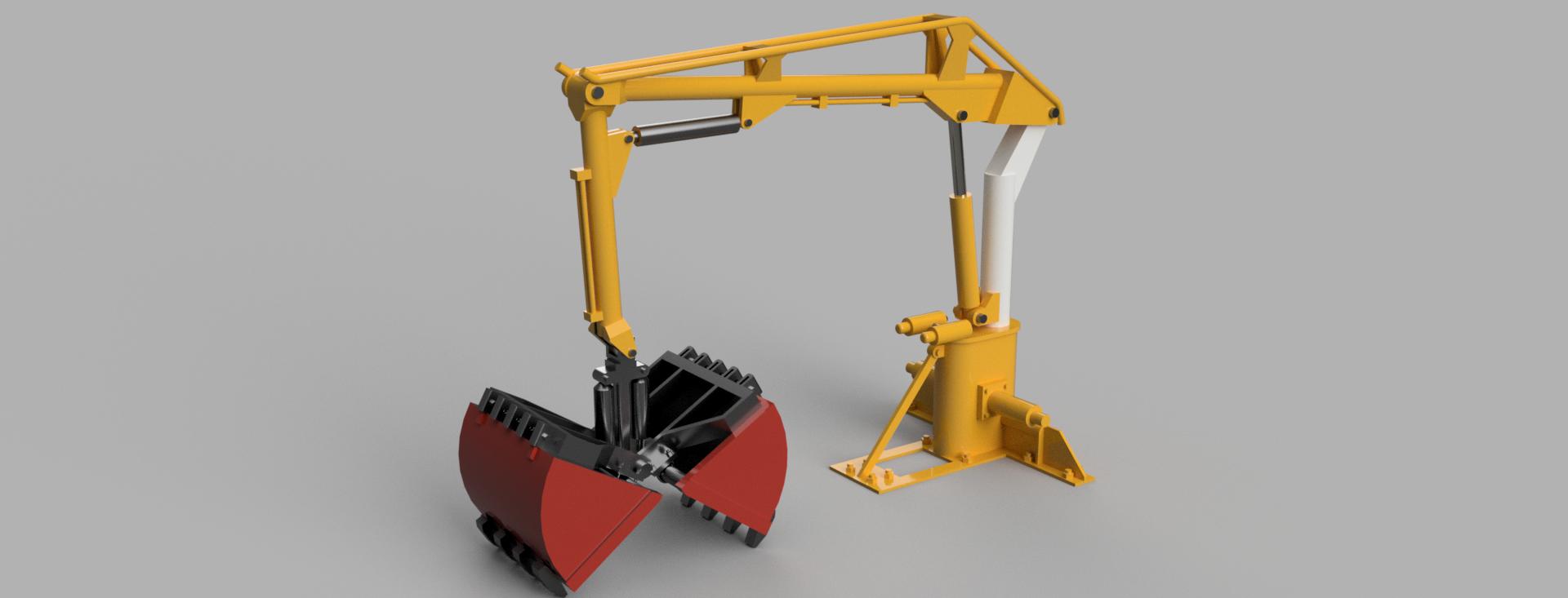

Příspěvekod Netáhlo » pát 01 kvě, 2020 8:54 pm
Anycubic Photon S a nemusíš nic řešit, ani osu Z. Tisknu i věci na TT.
Zde např. bagr na MUVku v H0 i TT

Příspěvekod michal.kubista » sob 02 kvě, 2020 6:56 pm
Když jsem kupoval já, tak Z-ko ještě nebylo, takže musím upgradovat.
@Netáhlo: Používáš nějakou UV "komoru" nebo to necháváš dojít na slunku. Mě se některé delší výtisky na sluníčku ohýbají. Teď jsem koupil UV-led pásek, tak jsem zvědavej, jestli to pomůže.
Ten bagr vypadá perfektně, najdu někde STLko?

Příspěvekod Netáhlo » ned 03 kvě, 2020 1:24 pm
Nevytvrzuji vůbec, při vytvrzení se mi taky výtisky zkroutily (používal jsem UV lampu na nehty od manželky). Pokud to ihned stříkneš barvou, tak se ti nic nezkroutí, ještě lepší je to zaformovat a odlívat, ale bohužel je plno věcí (jako třeba tenhle bagr), které odlít nejdou.
STL najdeš pouze u mě v PC, kreslil jsem to sám.

Příspěvekod Polabský » ned 03 kvě, 2020 9:20 pm
Vážení,
ten nakladač, jako nástavba HR byl původně navržen do zemědělství.
Taky se mu občas říká "hnoják".
S tímto nástrojem totiž neuděláte žádnou díru do země jako s bagrem. Ta lopata se na otoči ramene kroutí, jak cosi v proutí !
Ale jako nakladač je to velmi praktické zařízení.
Jako model moc a moc zdařilé, jako živé. Moc se mi to líbí.
Jedny z prvních nakladačů tohoto typu dělali v NDR pod značkou Empor, přímo na lehkém traktorovém podvozku. Motor, snad z multikáry, byl pod sedačkou hadrové budky. I když tomu taky říkali hrdě bagr :D .
Hezký den Všem

Příspěvekod michal.kubista » úte 05 kvě, 2020 6:48 pm
@Netáhlo: ten nabarvený bagr vypadá ještě lépe, prostě paráda.
